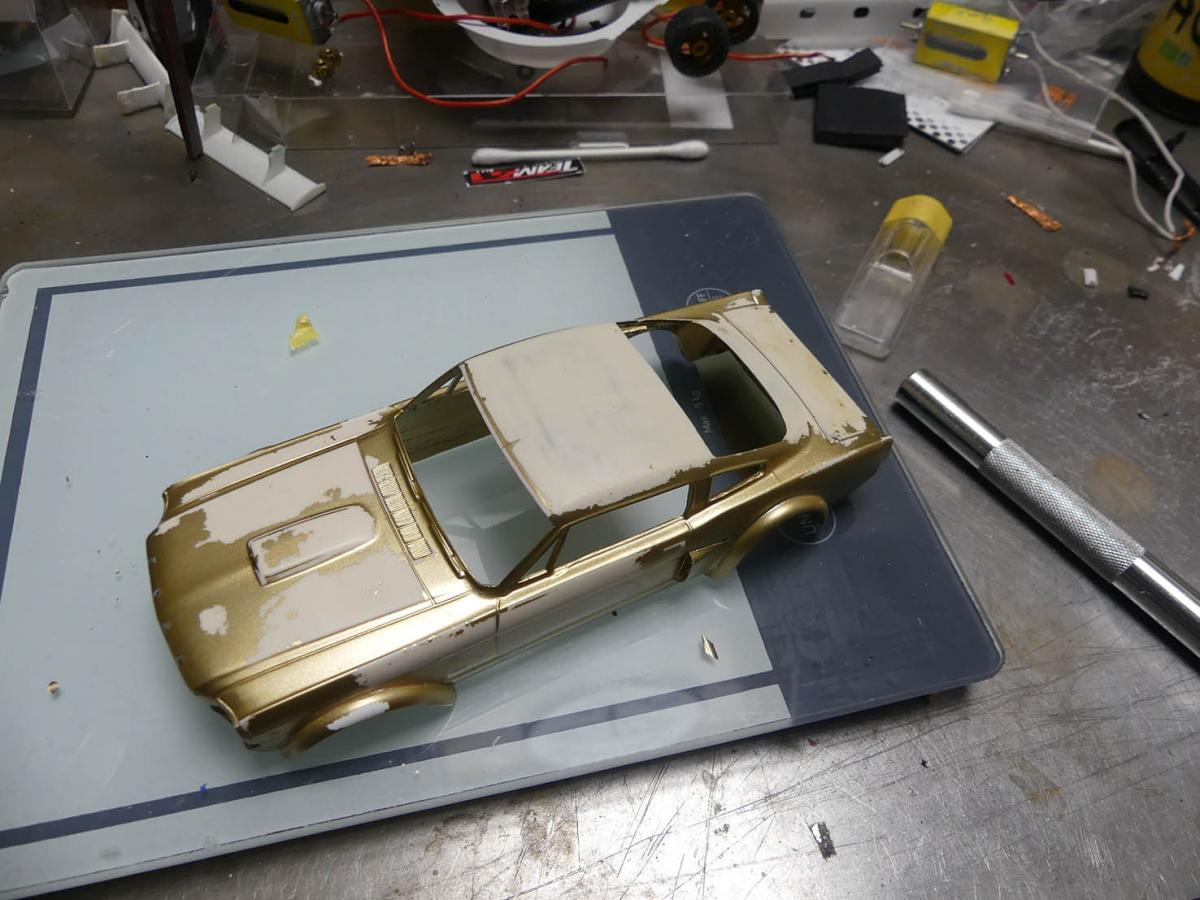

Merci Franck. Un petit rappel pour des peintures à la bombe réussies :
Secouer au moins pendant deux minutes.
Peindre en intérieur (pas de vent et surtout pas d'humidité) à une température entre 19 et 25°.
Préparer le support en le nettoyant avec du nettoyant freins et en passant un pinceau à blush en suite pour retirer toute poussière.
Ne peindre qu'avec la même marque de bombe de préférence Motip ou Tamiya.
Toujours passer un apprêt avant, puis deux à trois couches de couleur, puis quatre couches de vernis.
Toujours laisser sécher 24 heures entre chaque couche.
Au besoin si la surface n'est pas suffisamment lisse, avant de passer une couche supplémentaire, poncer avec une éponge à poncer fine, disponible chez les grossistes en carrosserie.
N'utiliser que de l'adhésif de masquage Tamiya.
Pour la première couche toujours ne passer qu'un léger voile.
Parfois il peut être nécessaire pour un rendu final parfait, de poncer la dernière couche de vernis avec l'éponge à poncer, après au moins 24heures de séchage, rincer à l'eau claire, sécher puis polir avec de l'anti-rayure en vente chez Mortauto, Peuvert ou Pest Drive.
Un conseil si vous débutez, commencez sur une maquette achetée trois sous sur Ebay comme celle-ci :
https://www.ebay.fr/itm/194784285071?hash=item2d5a0c518f:g:kb0AAOSwnURh915K
Ou sur une épave.

Alain Craniotakis a écrit :CONUNDRUM !*
En retirant les adhésifs de masquage, la peinture or est venue avec. Bref, tout poncer et recommencer. En même temps j'étais pas satisfait de la teinte de l'or, du coup un change de teinte et on recommence.

Alain Craniotakis a écrit :Toujours passer un apprêt avant, puis deux à trois couches de couleur, puis quatre couches de vernis.
Salut Alain,
tu avais bien passer un apprêt avant ton doré? Ce serait peut-etre l'explication du conundrum. Surtout si le plastique de ta caro est "souple" (vieux plastique qui se tord) ? Perso sur caro dures genre kit blanc ou caro décapées (nsr, sideways,scaleauto etc...) cela m'arrive de me passer d'apprêt en peignant direct sur plastique nu. Sur une caro au plastique plus souple (genre vieux jouef ou certaines carrera 140) l'appret est fondamental surtout si tu veux masquer. Zorro est arrivé...
Dois y avoir un truc dans certains plastiques plus caoutchouteux qui les rends moins "accrocheur".

Antony a écrit :Salut Alain,
tu avais bien passer un apprêt avant ton doré? Ce serait peut-etre l'explication du conundrum. Surtout si le plastique de ta caro est "souple" (vieux plastique qui se tord) ? Perso sur caro dures genre kit blanc ou caro décapées (nsr, sideways,scaleauto etc...) cela m'arrive de me passer d'apprêt en peignant direct sur plastique nu. Sur une caro au plastique plus souple (genre vieux jouef ou certaines carrera 140) l'appret est fondamental surtout si tu veux masquer. Zorro est arrivé...![]()

Merci Anthony pour ta participation et tes compliments. En fait non ce n'est pas un plastique souple, c'est à l'origine une maquette. Raison pour laquelle j'ai voulu éviter tout produits décapants, n'étant pas certain de la réaction sur un vieux plastique.
Et oui, j'ai passé un apprêt spécial plastique (incolor) de Motip, qui n'a pas du tout fait sont travail.

Alain Craniotakis a écrit :n'étant pas certain de la réaction sur un vieux plastique.
C'est vrai qu'il vaut mieux être prudent. Mais comme tu le dis plus haut; voiture à une dizaine d'euros = voiture test
Pour l'instant je n'ai encore eu, aucune mauvaise surprise avec les bains. Sur des plastiques d'ages et de nature différentes avec le glanzer et le LDR . J'ai même oublié une vielle BM scalex au moins 2 mois dans le LDR sans remarquer le moindre chgt sur le plastique (et en plus j'ai meme pas eu a passé la petite brosse a dents, la caro etait nue de chez nue). Ce n'a pâs été le cas pour mon 1er scratch , je ne sais plu si c'était pétrole ou alcool a bruler. J'avais commencé par une petite heure, puis 2, puis 3 puis une nuit pour un résultat plus que moyen et les 2 montants de pare-brise en morceaux!! Maintenant c'est direct glanzer, j'en suis presque tomber amoureux
Alain Craniotakis a écrit :Et oui, j'ai passé un apprêt spécial plastique (incolor) de Motip, qui n'a pas du tout fait sont travail.
Ca me réconforte dans l'idée que beaucoup de produits dédiés à une tache bien speciale, avec des marques dédiées à la tache et biensur à tarif plus que spécial ont surtout un effet placébo.
Pour moi, bien secouer la bombe au moins 2 minutes,toujours des couches fines et si masquage attendre 24h de séchage c'est déjà 90% de reussite. Le reste c'est juste bon pour le moral du peintre. Et quand le moral est bon, tout semble aller mieux!

Antony a écrit : C'est vrai qu'il vaut mieux être prudent. Mais comme tu le dis plus haut; voiture à une dizaine d'euros = voiture testPour l'instant je n'ai encore eu, aucune mauvaise surprise avec les bains. Sur des plastiques d'ages et de nature différentes avec le glanzer et le LDR . J'ai même oublié une vielle BM scalex au moins 2 mois dans le LDR sans remarquer le moindre chgt sur le plastique (et en plus j'ai meme pas eu a passé la petite brosse a dents, la caro etait nue de chez nue)...
Citation :Merci Anthony pour c'est infos que je prends très au sérieux, peux-tu me rappeler où je peux trouver du LDR ? Merci

Comme je le dis plus haut, LDR = liquide de frein. Donc en grande surface rayon auto. Y'en a plusieurs sorte: dot 4, dot 5 , 5.5, minerale . Je ne sais pas si la variété à une incidence. Moi, c'est du Dot 4 marque carrefour. C'est réutilisabe! L'astuce: tu laisse reposer apres utilisation dans un recipient en verre (style gros pot de netulla), les résidus de peinture et vernis vont se deposer au fond puis le jour ou un noiuveau projet arrive, tu transverses dans un autre recipient. Et la magie, t'as du LDR , tout neuf
Mais franchement, depuis que j'ai testé le glanzer je n'ai pas eu à réutiliser le LDR. Le glanzer est mieux , a tous les niveaux! C'est le superman du décapent. Non corrosif pour les mains, beaucoup plus rapide, plus efficace même dans les petits recoins, réutilisable (suffit de le passer au filtre a café toutes les 3/4 carosseries) et en prime, il sent très bon !
C'est le meme prix (- de 5E) que le LDR mais tu as un litre au lieu de 500ml.
