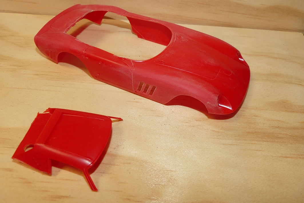

Oui mais le M.A.M.M a dans ses entrepôts, un stock considérable d'épaves ou de projets abandonnés, qui ne demandent qu'a reprendre vie. Et cette fois il s'agit d'une Ferrari 250 GTO MRRC, dont il reste en tout et pour tout que la carrosserie et la calandre !
Avant que je me lance dans l'outrage le plus total sur cette icone de la marque au cheval cabré, si cette carro. intéresse quelqu'un, qu'il le dise ou sinon se taise à jamais, selon la formule consacrée.
Donc le projet ici c'est de métamorphoser cette GTO 64 en Spider, sur une libre interprétation des deux modèles ci-dessous.
Comme le M.A.M.M ne collectionne pas les Ferrari, ce projet sera mis en vente ou à l'échange, sitôt terminé. Alors si quelqu'un est preneur qu'il me le fasse savoir.
oldfred
Date du message : dimanche 23 octobre 2022 à 19h23
houlala gros chantier a venir, attaque tout de suite
Date du message : lundi 24 octobre 2022 à 19h58
Hé ben voilà, c'est parti !
Primo on découpe le toit. Même pas peur !

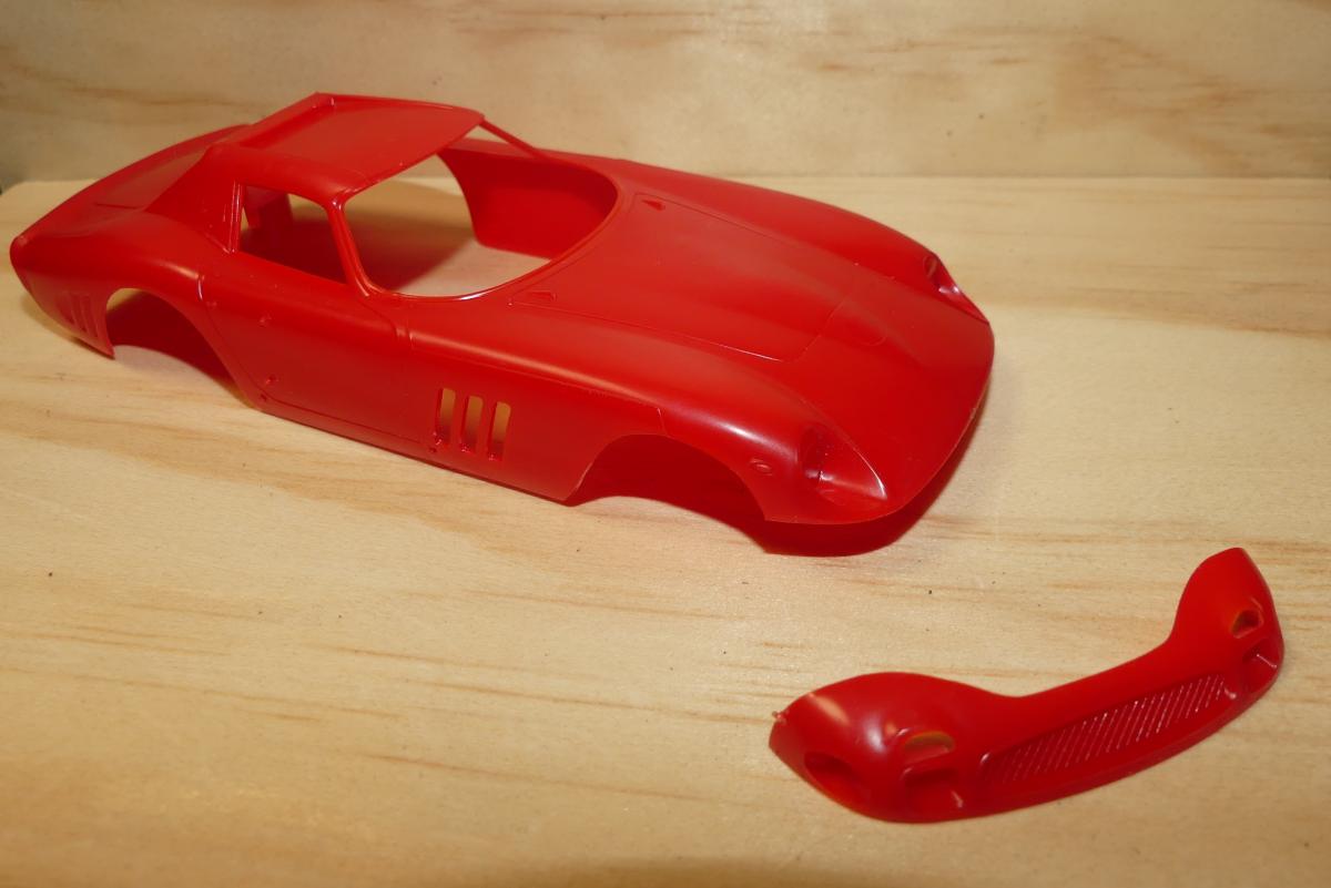

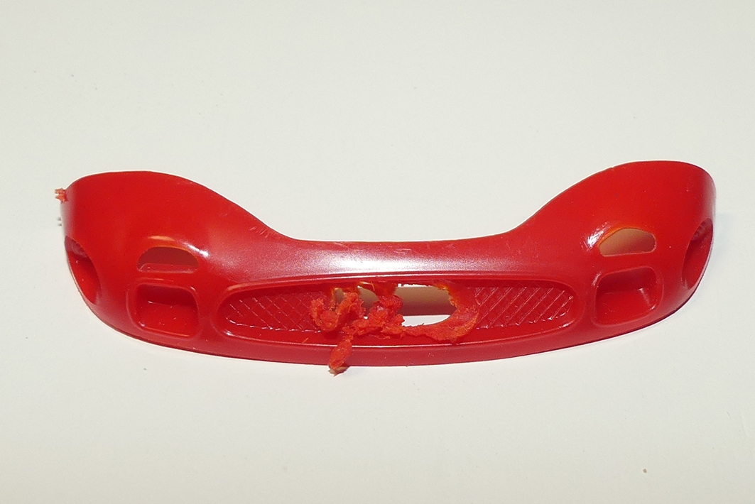

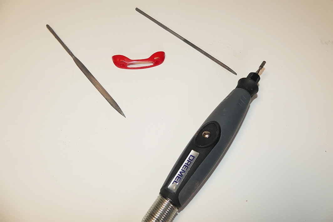

Puis on ajoure cette affreuse calandre, avec une fraise montée sur la Dremel.
Puis finition à la lime demi-ronde et la queue de rat.
Ensuite on colle en place avec de la colle maquette.

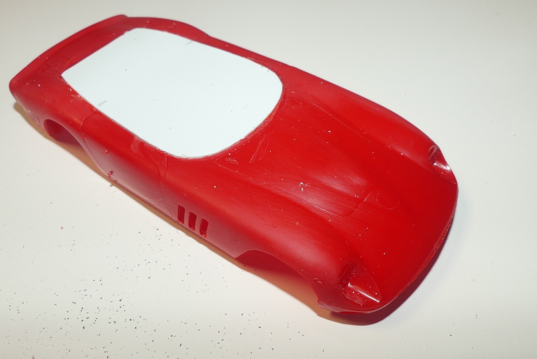

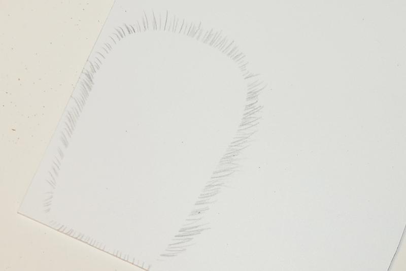

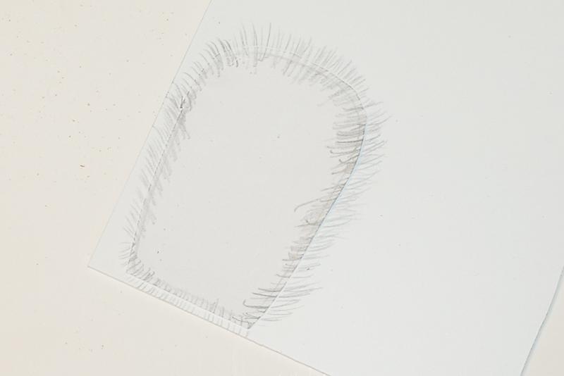

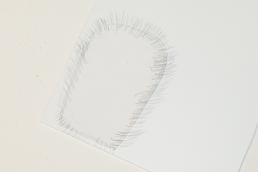

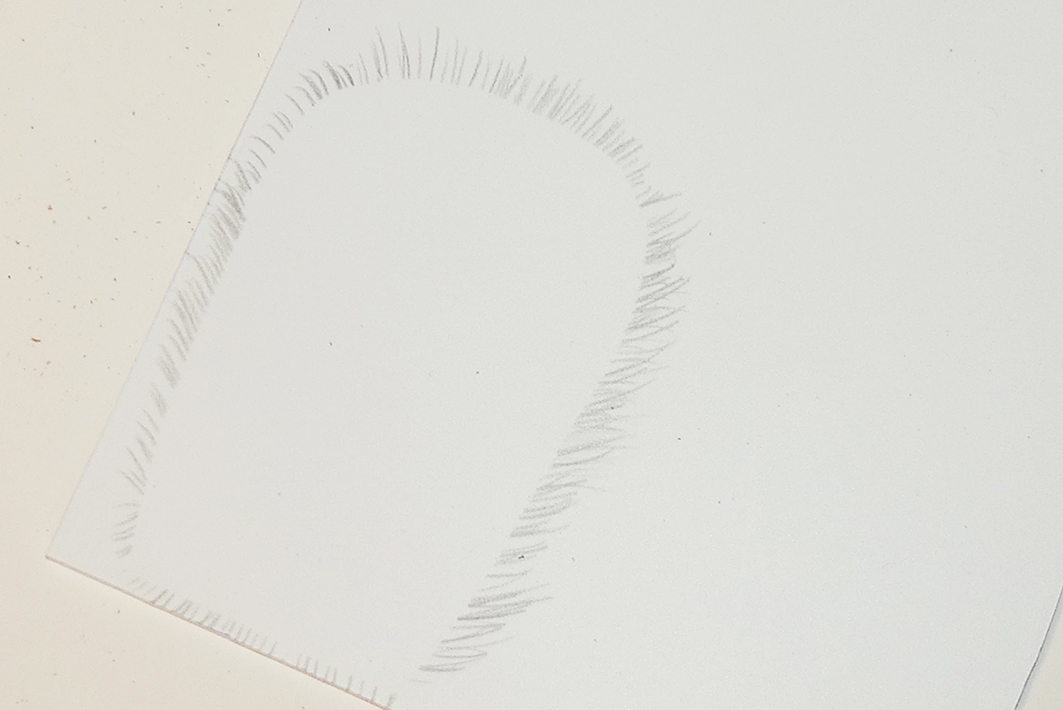

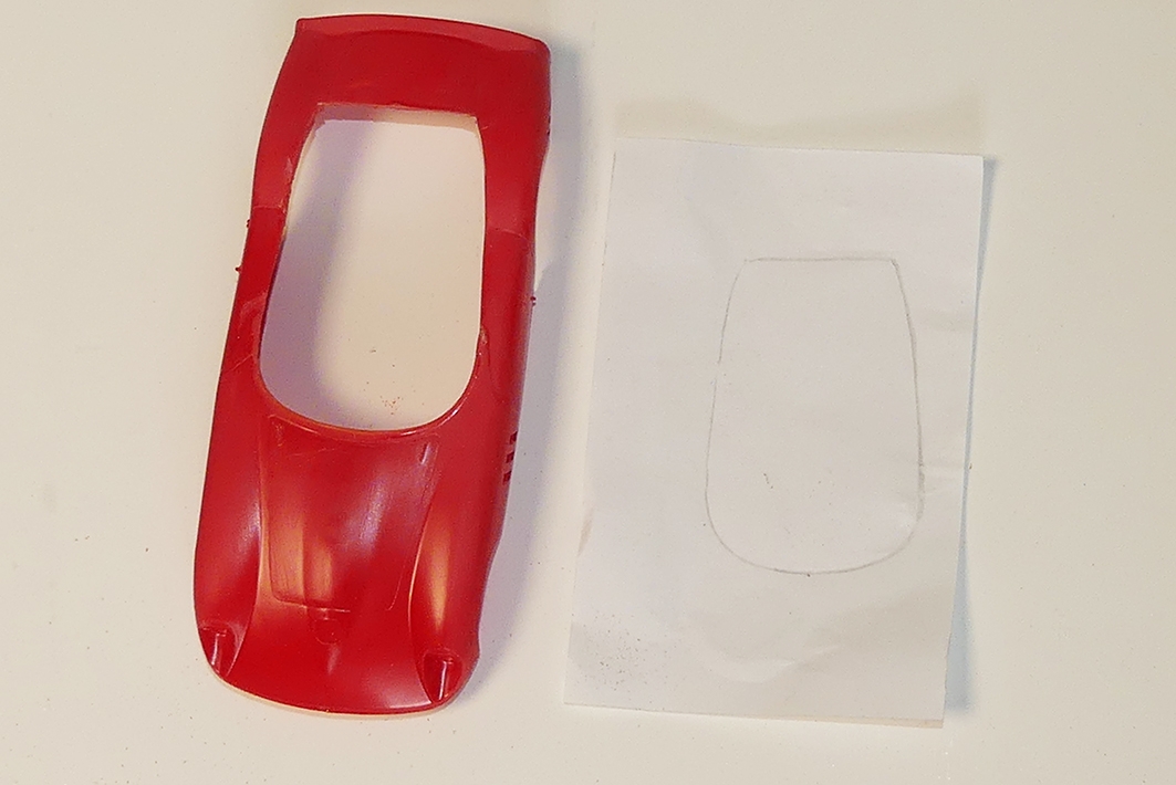

Jusque là rien de bien difficile. maintenant on prend l'empreinte de la découpe intérieur de l'habitacle.
On découpe l'empreinte un peu au delà des traits. Et on reporte le patron ainsi confectionné sur une plaque de styrène.
On découpe suivant les traits.

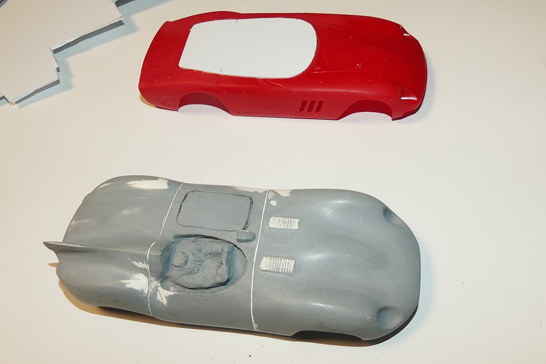

On ajuste pendant une bonne heure, petits coups de lime après petits coups de lime et enfin on colle en place.

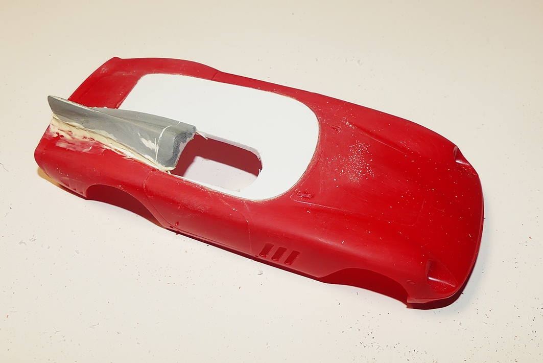

Pour le bossage derrière le pilote, je fais appel à une voiture donneuse. En l'occurrence une Jaguar Type D en résine de mauvaise qualité. Pas de regrets à avoir.
On découpe la partie utile, on ajuste et on colle en place avec du Tamiya Putty.
On en est là au premier soir.

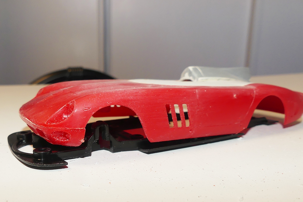

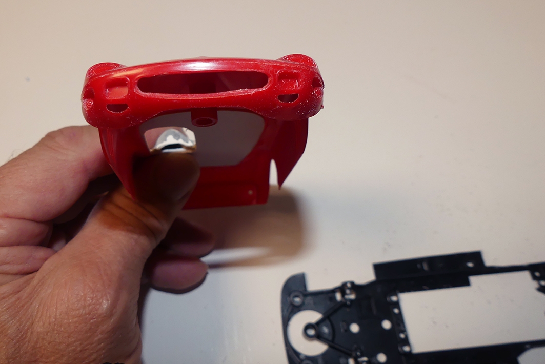

Bien reprenons là où nous nous étions arrêtés. Je disais que je souhaitais trouver un châssis plus en phase avec le look de l'auto, donc plus performant que le classique MRRC. C'est chose faite, Le châssis de la Ferrari P4 Policar lui va comme un gant, ou presque. Pas de problème sur l'empâtement qui tombe au pile 10éme de millimètre près. De plus c'est un excellent châssis une fois bien équipé et réglé. Et puis il est estampillé Ferrari, alors que demander de plus?
- Ben, que le guide ne dépasse pas de la carrosserie, par exemple.
Ok ; qu'a cela ne tienne, on va donc modifier l'avant de la carrosserie, plutôt que de réduire le châssis, pour que l'un s'emboite dans l'autre.

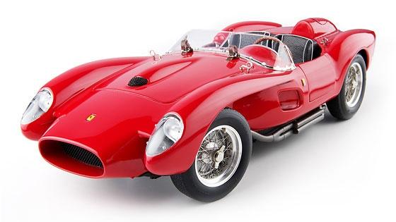

Et pour cela on va s'inspirer d'une autre célèbre Ferrari, la Testa Rossa 1957.

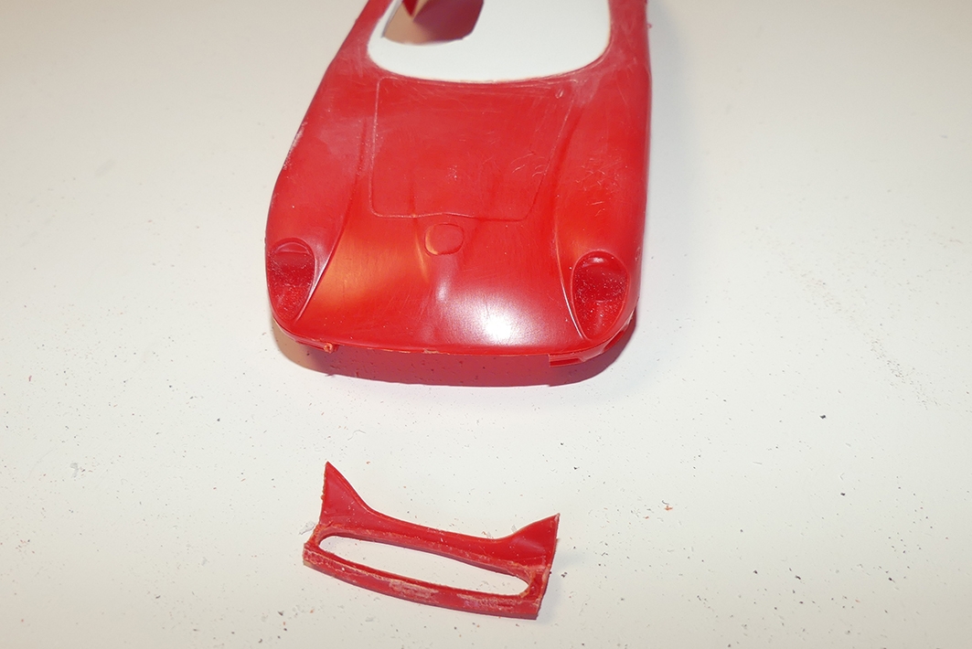

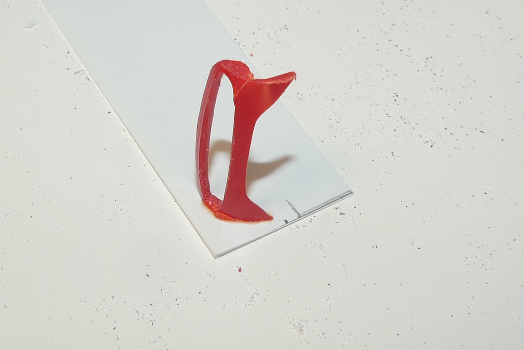

Donc je commence par découpe la calandre. Quand je vous dis que je ne recule devant aucun sacrilèges.

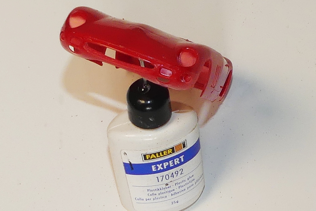

Puis je colle un bout de plasticard de 0.25mm d'épaisseur cette fois, qui va servir de squelette pour l'extension de la calandre.
Pour un collage réussit et solide, il convient de coller un coté, de laisser sécher, puis de coller le coté suivant et ainsi de suite jusqu'à faire le tour complet de la calandre.
