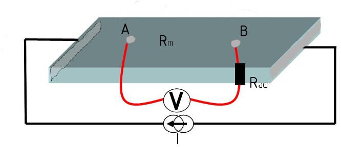

Ju_bil
Date du message : vendredi 11 décembre 2015 à 16h20
Bon c'est bien gentil tout ça mais vous n'êtes pas obligé de croire l'autre couillon qui vous raconte que cette méthode fonctionne! Non mais sans blagues!
Alors regardons ce qui se passe si mes fils et mes contacts de mesure sont mauvais : j'ajoute une Rad résumant les défauts dans les fils et les contacts du voltmètre ainsi :
4point_rad
Le courant I que nous injectons se répartit dans les 2 branches du circuit une partie va dans la branche Rm (nous l’appellerons Ir), l'autre passe dans la branche du voltmètre (nous l’appellerons Iv).
le courant injecté I est égal a la somme Ir+Iv (comme un débit qui se répartit entre 2 tuyaux)
le voltmètre à une très grand résistance, cela dépend des matériels, mais cela peut dépasser le MΩ (mégaohm=1milion d'Ω).
Cette résistance très élevée devant ce que nous mesurons (Rm) donne un résultat qui nous intéresse beaucoup : le courant qui passe dans le voltmètre (Iv) est suffisamment petit pour que nous le considérions comme nul (je peux lancer les calculs mai ce n'est pas passionnant).
On a donc I=Ir+Iv=Ir
La conséquence de tout ceci est que la tension aux bornes de Rad qui est Rad.Iv=0
Uad=Rad.Iv = 0 puisque Iv est nul
Notre mesure est donc insensible à la qualité des contacts de nos pointes de mesure, à la longueur des fils de mesure... Avec un dispositif bien pensé et un multimètre de base on peut mesurer en dessous d'1Ω sans problèmes.
Attention : Il y a un point qui exige la plus grande prudence quand même. Telle que présentée ici on fait passer le courant I dans un quasi court circuit, ce n'est pas une très bonne idée. Il est préférable de mettre une résistance en série avec le générateur de courant, la résistance d'un accélérateur fera parfaitement l'affaire.
Dans le prochain épisodes, je vais passer au cas pratique, donner des ordres de grandeur pour I et parler des différents composant à utiliser pour ne pas tout cramer et éviter de prendre des châtaignes. Certains utilisent des alims puissantes, il faut donc faire un peu attention quand même car une alim 20V 10A ça peut faire des grosses chatouilles si on fait une boulette.
