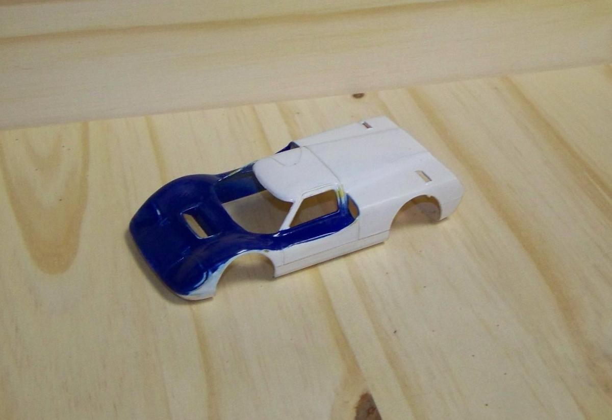

Comme je disais, il ne reste pas grand chose.
Bon cette fois on vise des performances honorables : Châssis Slot-it, moteur hi-RPM, jante et pneus compète. Intérieur Lexan. C'est parti!

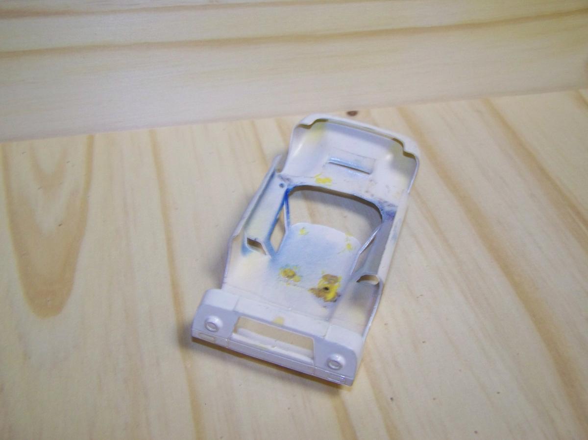

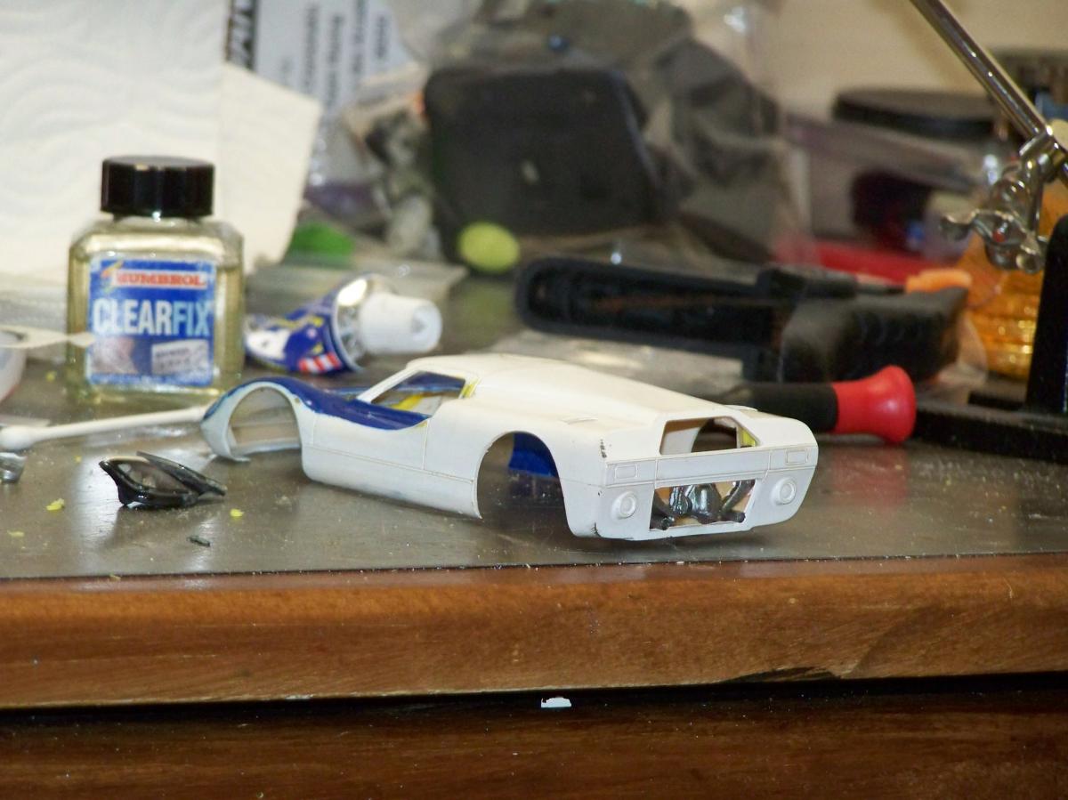

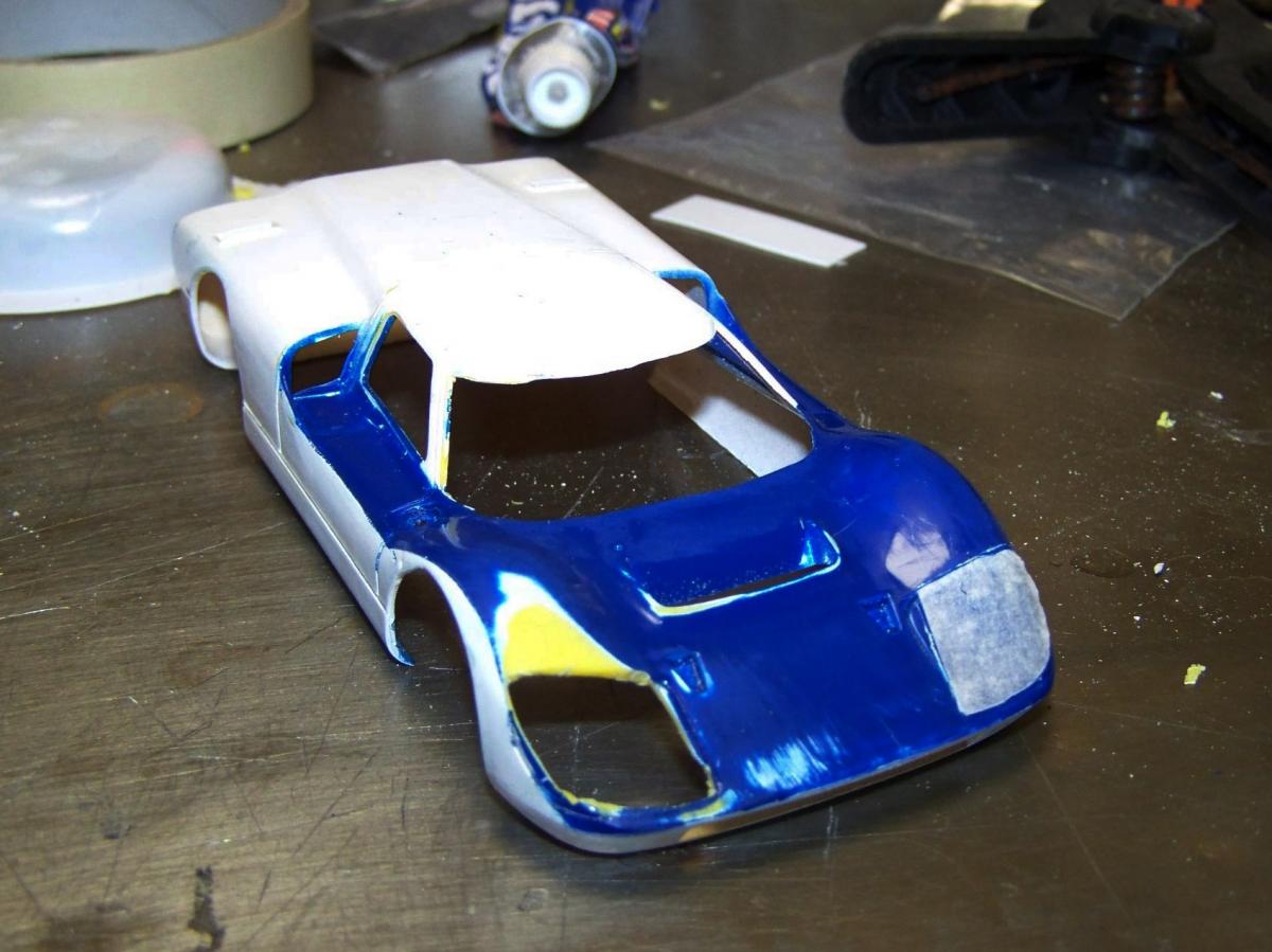

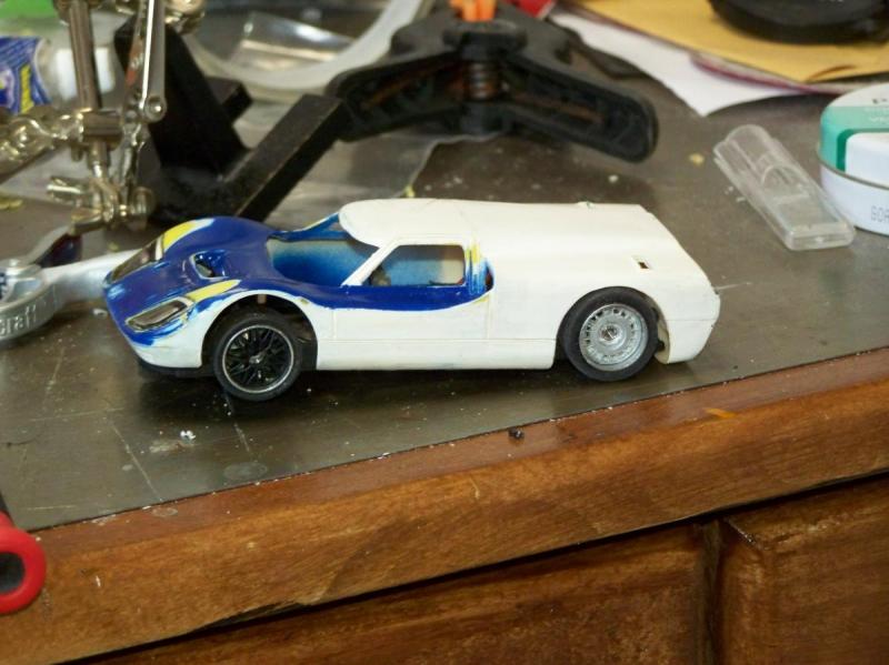

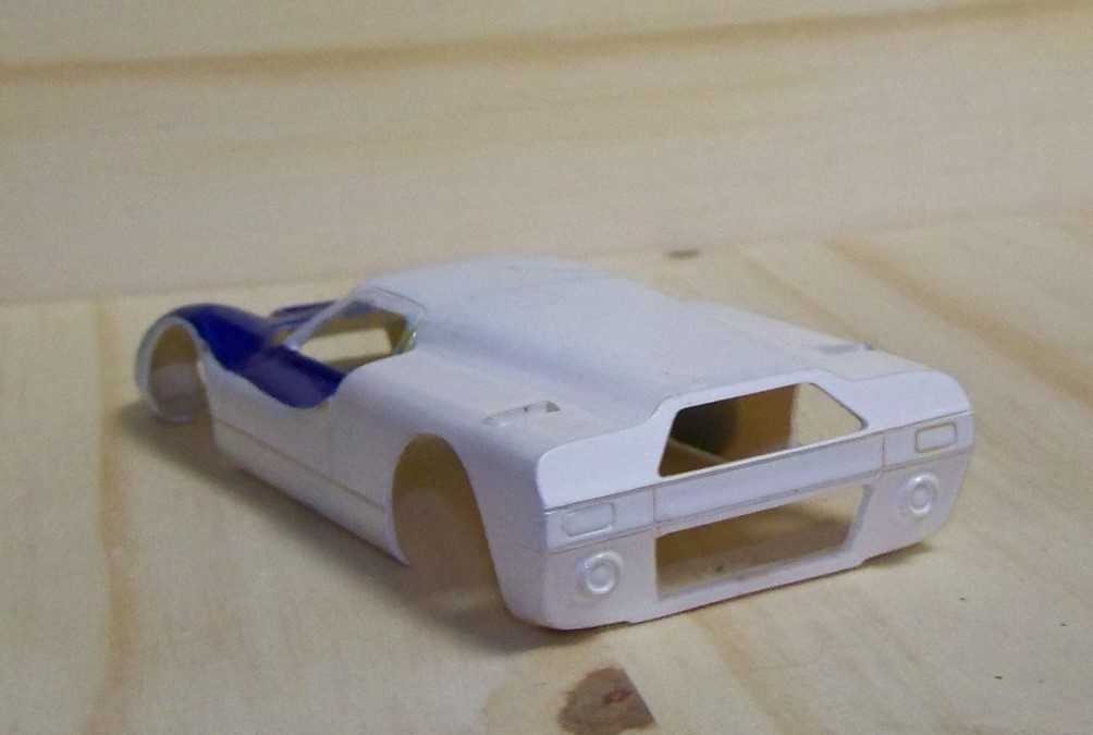

Et voici la première modif dont je parlais plus haut ; n'ayant pas trouvé de photo correspondante, j'ai bêtement crû que les phares couverts étaient une licence que s'étaient permis les Ingénieurs de Strombecker pour limiter les coûts de fabrication de leur modèle. Du coup me voilà parti dans une opération à haut risque, tenter d'implanter des feux avant de McLaren F1Gt dans une ford J.
Oui ben le truc c'est qu'on est certain que ça s'emboîte qu'ne fois que l'on à découpé l'emplacement.
Coup de bol, un peu de ponçage, un peu de Putty (Mastique Tamyia) et le tour sera joué.
Petit conseil aux amateurs de ce genre de modif à haut risques, ne pas oublier de faire une empreinte du premier trou, pour refaire le même de l'autre coté.
La méthode : 1- Coller sur le premier trou un morceau d'adhésif de masquage.
2- Marquer au crayon HB les rebords du trou.
3- Poser ensuite l'adhésif marqué sur un bout de plastique fin, style couvercle de pot de crème fraîche.
4- Coller un autre bout d'adhésif à sur l'autre face de votre plastique.
5- Découper autour du marquage au crayon.
6- Décoller l'autre face et la coller en place sur votre carrosserie.
7- Marquer avec un scalpel les contour de votre adhésif. vous n'avez plus qu'à découper à la fraise ou autre l'intérieur de votre contour. Ai-je été suffisamment clair ?
Bon stop au boulot sur la fraiseuse, il est dix heures passé et la voisine, dont la journée à été plus que difficile ; elle est garde d'enfant à son domicile et tient en respect une horde de six gosses à l'état sauvage ! Bref on part sur un autre job moins bruyant.

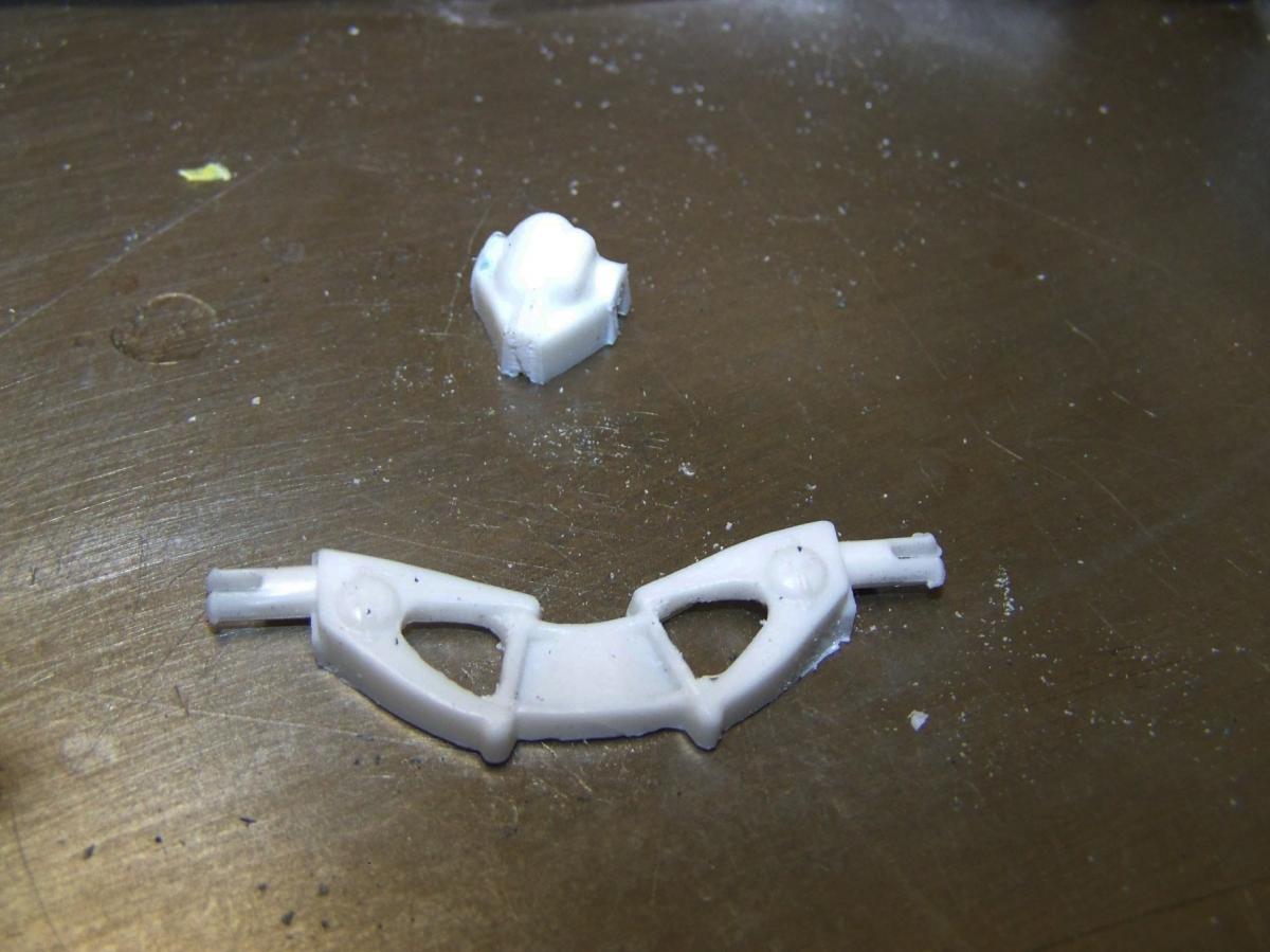

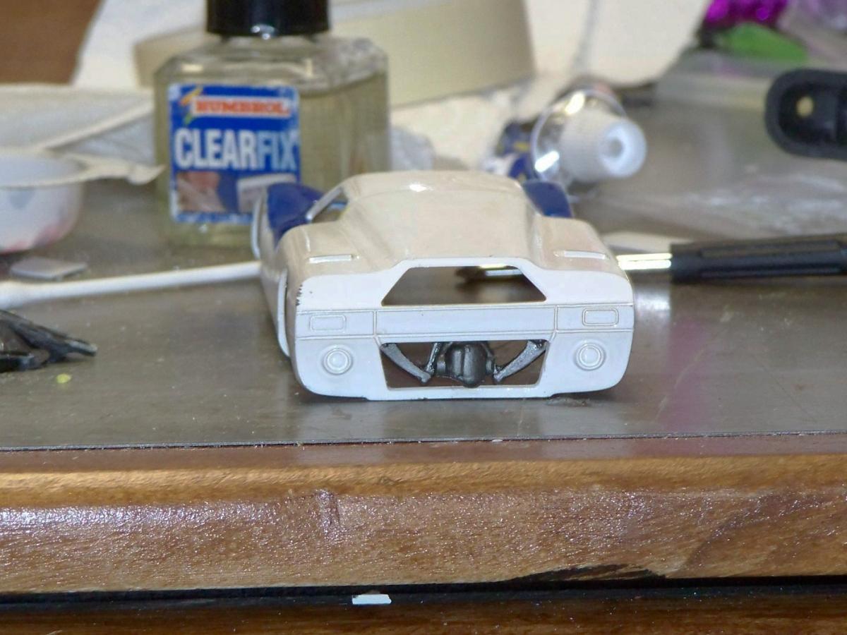

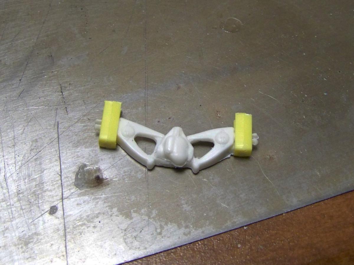

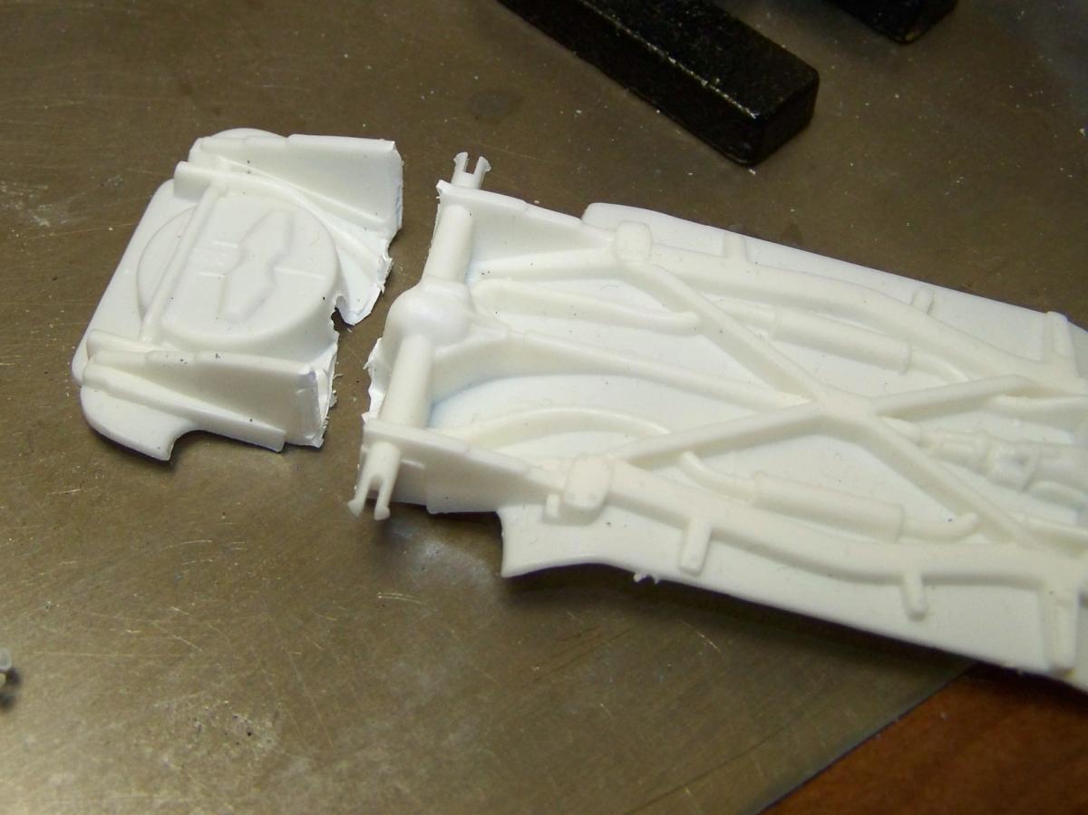

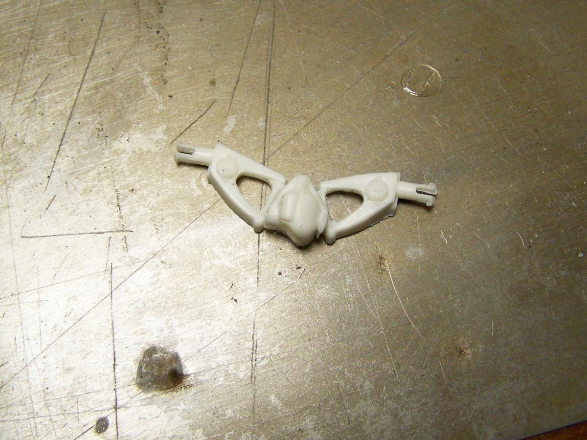

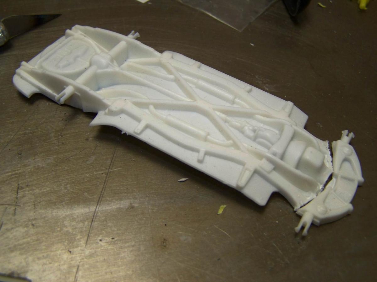

Je reprends, donc un autre job moins bruyant. L'arrière de la Ford J est très ouvert, du coup il fallait donner un peut de vie à tout ça.
Voici la source d'inspiration.

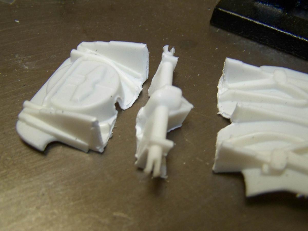

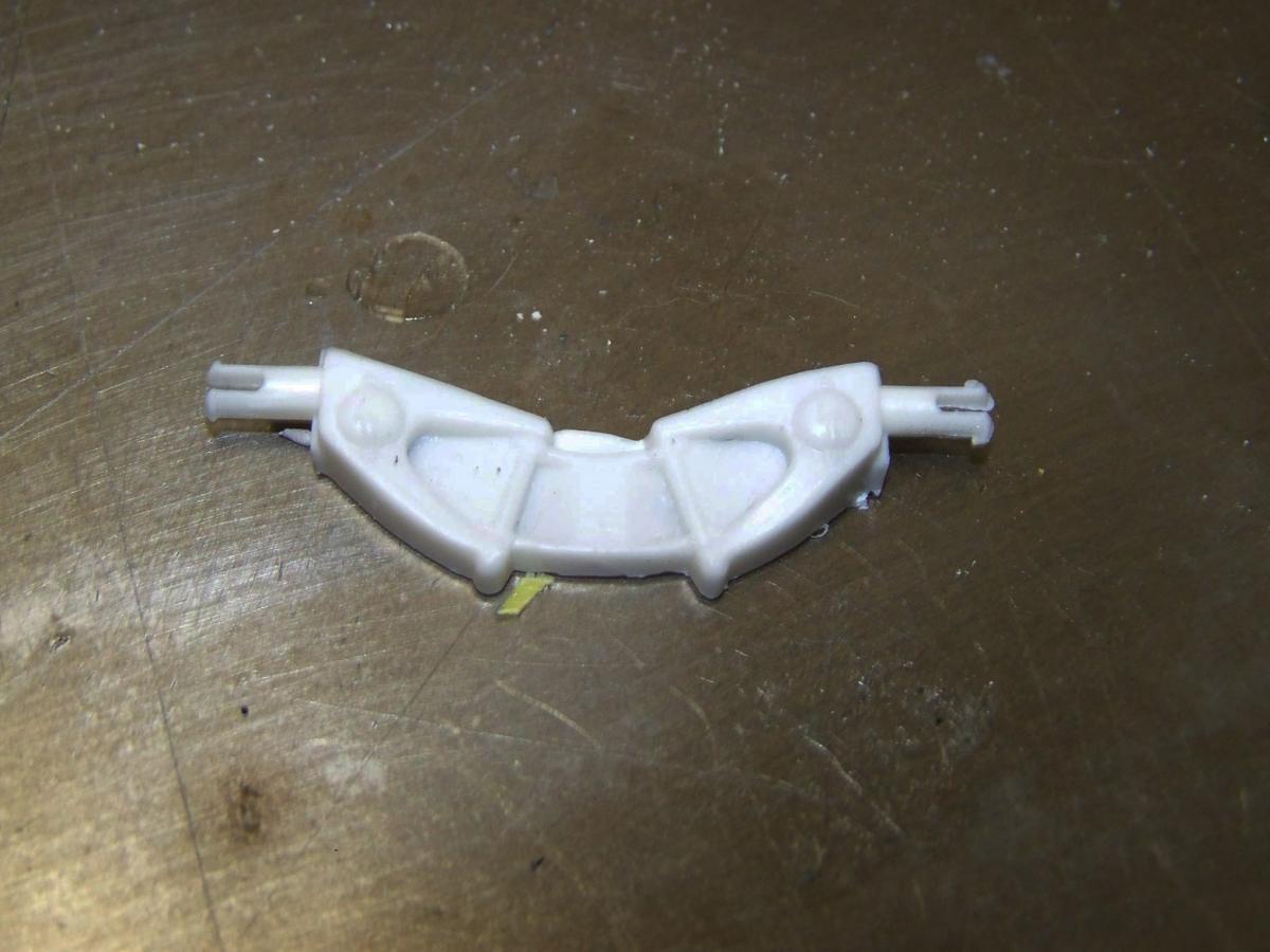

Il nous faut donc une boite de vitesse et les supports de trains qui s'y rattachent. Désolé pour les puristes, je n'ai pas ça dans ma boite de pièces. En revanche il me reste le châssis de la Studbecker Avanti, faite l'an dernier. Les photos étape-par-étape en diront plus et seront moins épuisantes à lire que trente lignes de texte.
Découper autour du train avent.
Le train avant détouré.
Reproduire l'opération avec le pont arrière.
Le pont arrière détouré, ne récupérer ensuite que la partie centrale.
Ajourer l'intérieur du train avant.
Le train avant et le pont arrière découpé.
Coller le pont arrière au centre du train avant. En jaune les montants servant de fixation à la carrosserie.
Peinture Gun metal, et posé en place. Ne pas coller la carrosserie n'étant pas encore peinte.
Sur cette photo on aperçoit les pots d'échappements, reste du montage de la T70 Can-Am de Thunderslot. Il y avait trois versions dans la boite, la version pots cote-à-cote que j'ai posé sur la T70, une version spaghetti, posée sur la King Cobra et une version pots écartés que voici.
A suivre...

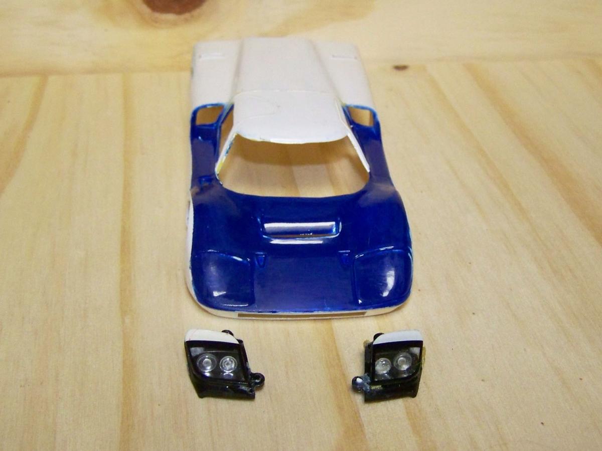

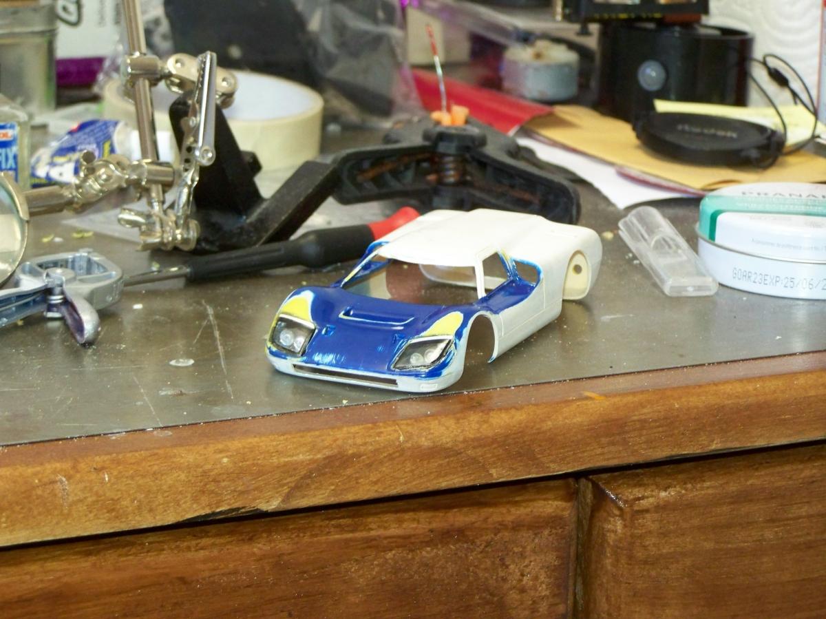

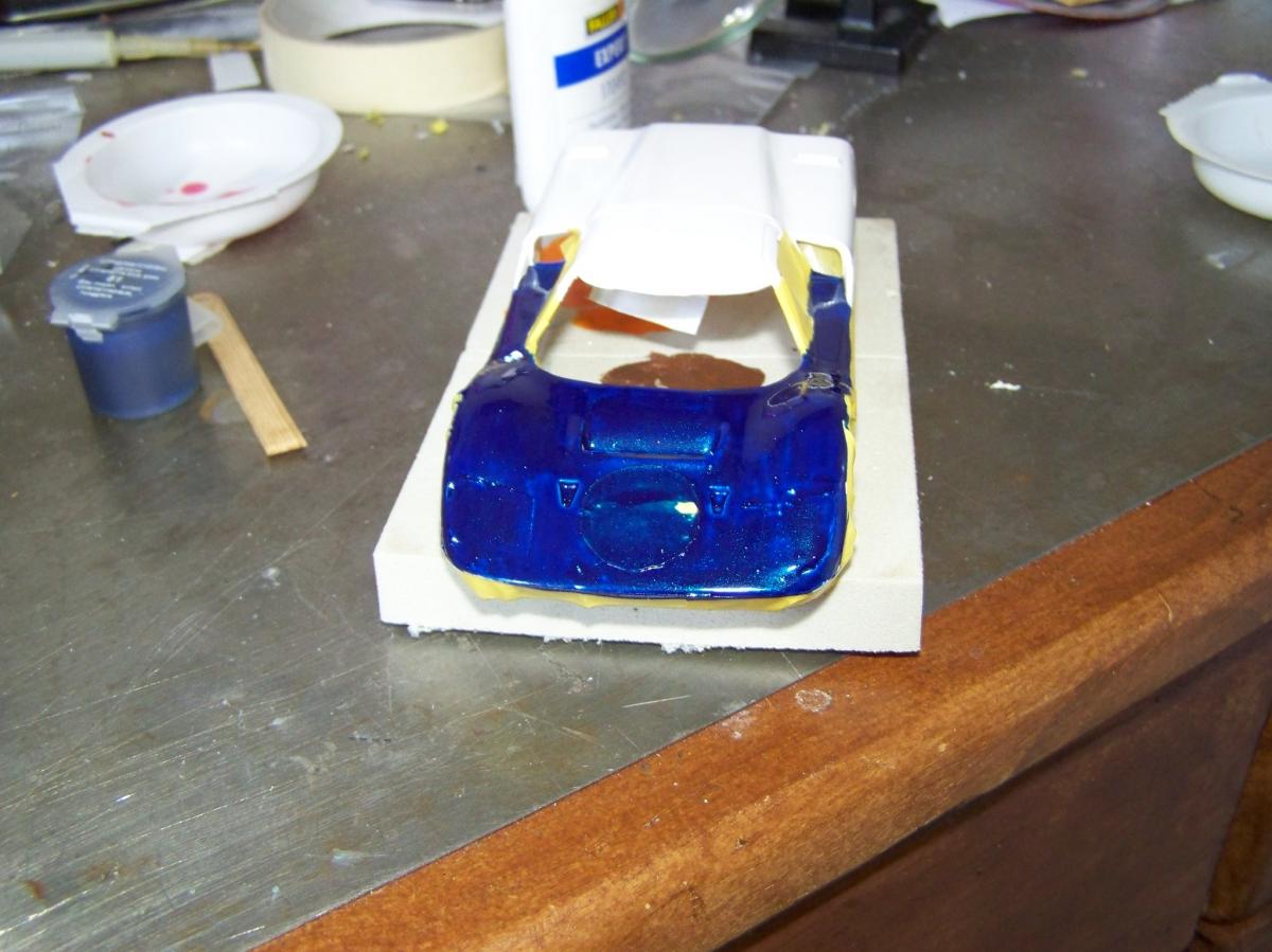

Et ça continue, voilà pour ce qui est de la modif de feux avant,
Les feux sont prélevés sur une Mc Laren F1 GT de Slot It.
La découpe c'est le moment difficile, de toutes les façons, la résine compensera les erreurs.
Maintenant il faut faire le même à gauche
Le plus dur est fait!

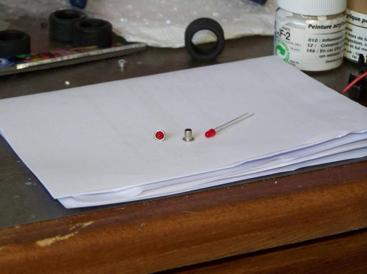

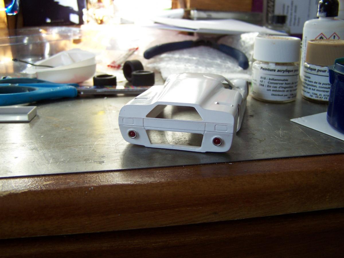

Pas beau les feux arrières d'origine.
La solution : Un oeillet de petite taille, une led de 3mm...
...et le tour est joué
Message modifié le dimanche 15 mars 2020 à 20h26 par Alain Craniotakis

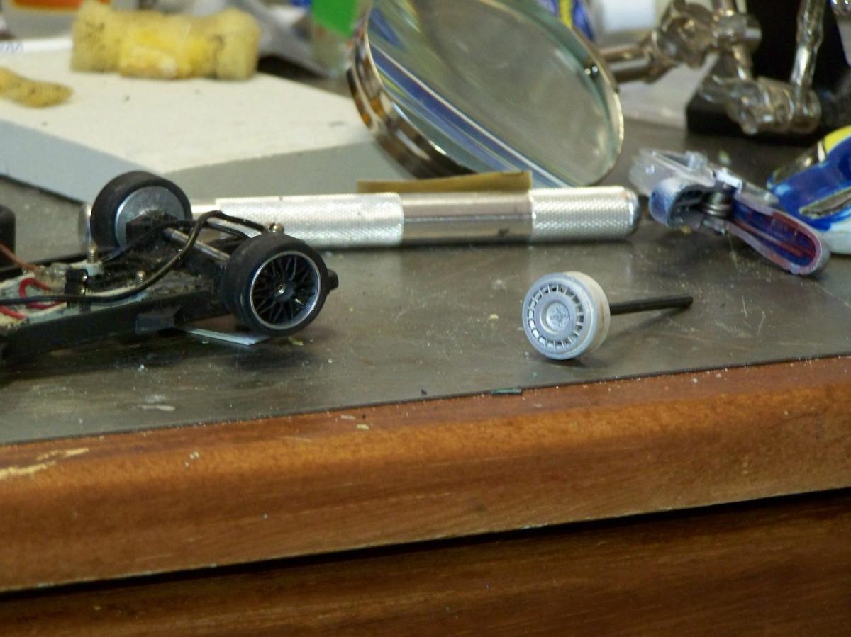

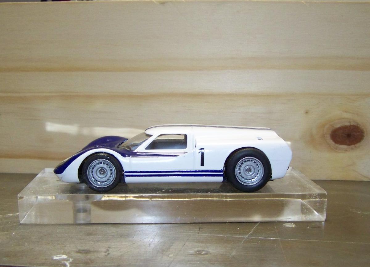

Pepe à raison il ne faut pas oublier les jantes "Turbine". j'ai trouvé celles-ci sur une vielle scalex, restait plus qu'a les intégrer dans la belle jantes alu de Slot-it.
et résultat finit sur la jante arrière :

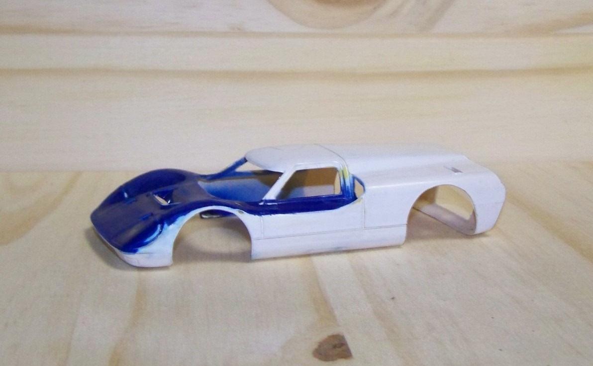

Date du message : dimanche 29 mars 2020 à 03h02

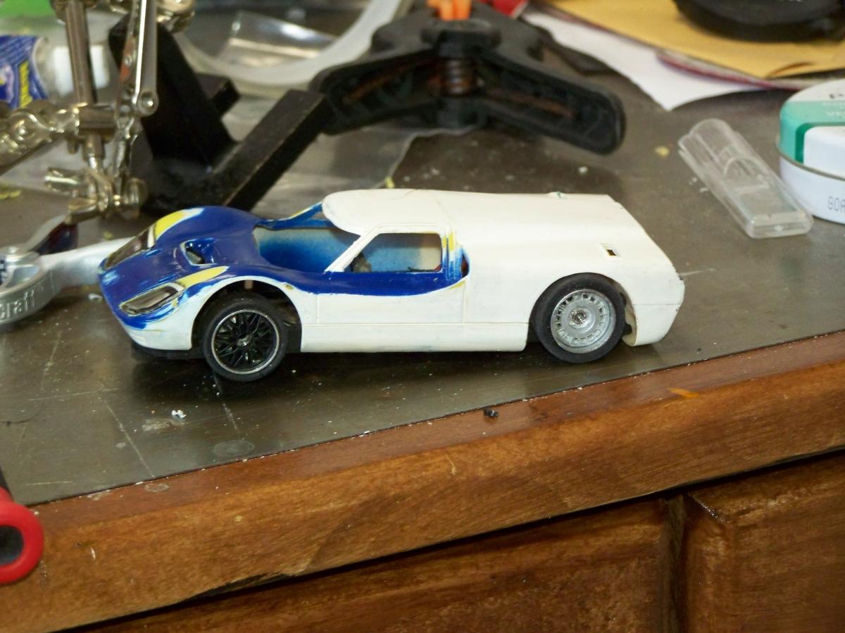

Bon du coup il faut tout repeindre et c'est là que les chose partent en vrille.
Bref, depuis une semaine, je ponce retouche, repeints et recommence, mais ce soir c'est enfin fini, même les décalcos sont posées. Pour les vitres, j'ai commandé chez SP, un kit vitres de Ford MK IV, après tout c'est le même habitacle et Zou !
Pas d'affolement, la carrosserie est juste posée sur le châssis, l'intérieur n'est pas encore en place, il faut aussi poser les puits de vissage du châssis.
Le faux ensemble train boite n'est pas encore en place non plus.

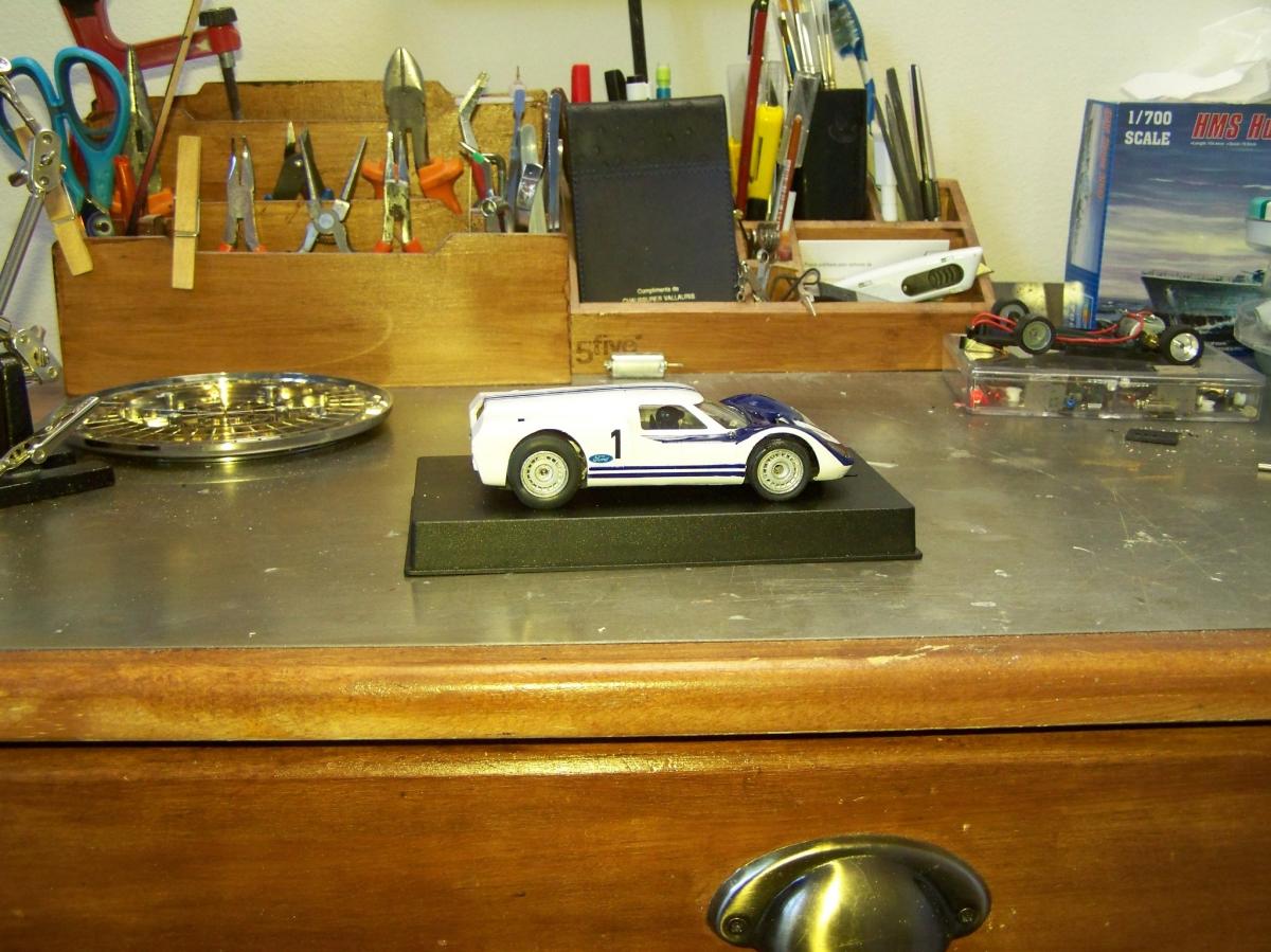

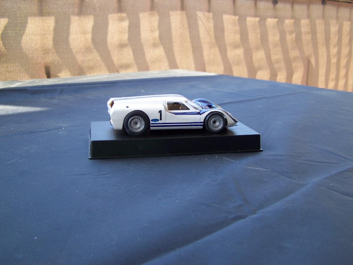

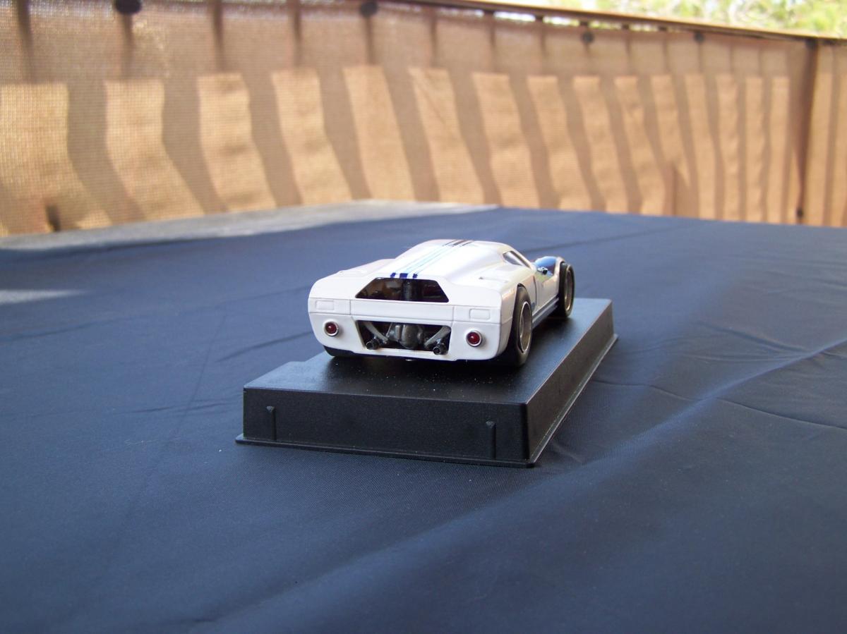

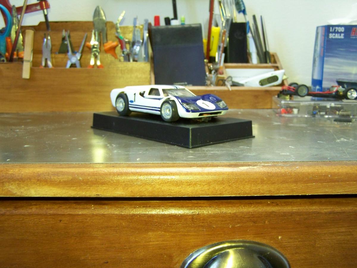

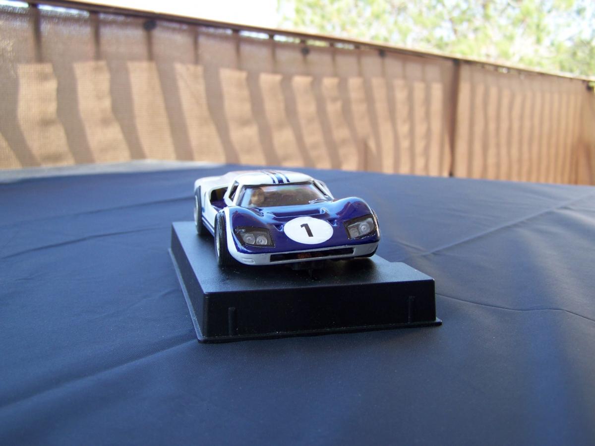

Date du message : vendredi 10 avril 2020 à 15h28

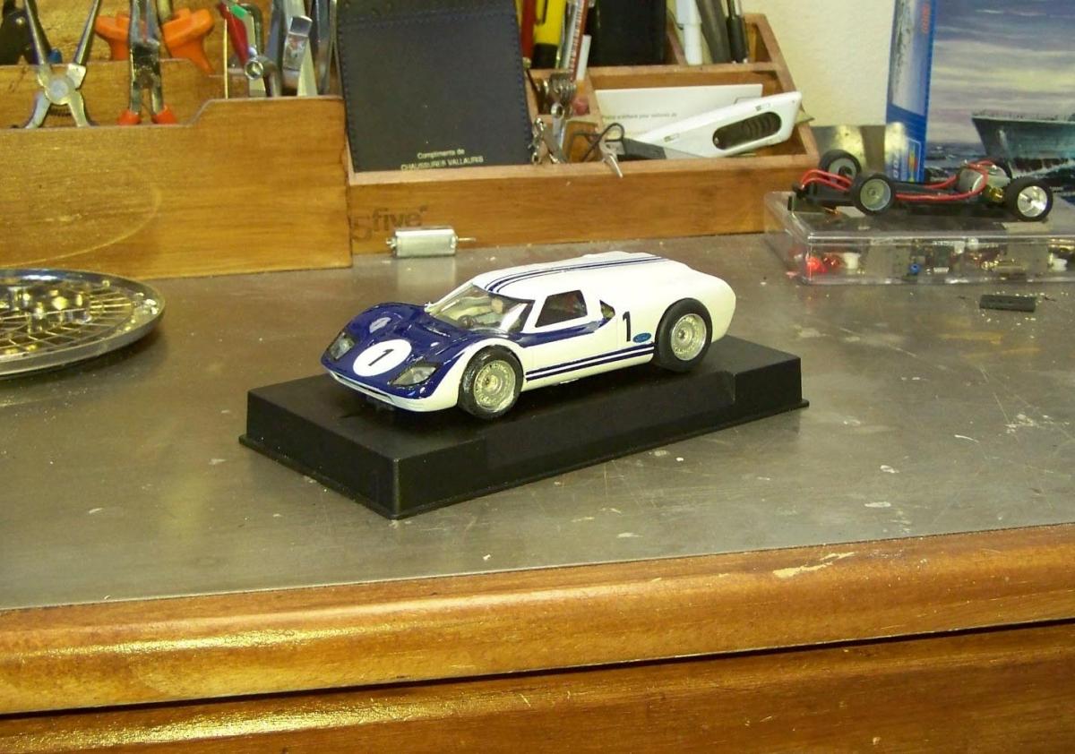

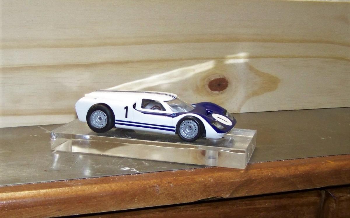

FINIE !
Ca y est enfin, je viens de finir la Ford J. Après des soucis de peinture, de longues heures passée à poncer nettoyer, repeindre polir vernir et poser les décalques, voici enfin fine ma Ford J.
Reste plus qu'a attendre la fins du confinement pour aller la tester sur la piste.
Date du message : vendredi 10 avril 2020 à 15h59
Très beau travail et joli résultat.
Par contre les roues qui débordent principalement à l'avant....c'est un restant de hotrod ???
Date du message : vendredi 10 avril 2020 à 16h27
Très jolie! Je suis d'accord avec pepe_plus, faut revoir les roues qui dépassent
Après tant de sueur, faut faire un dernier effort!
