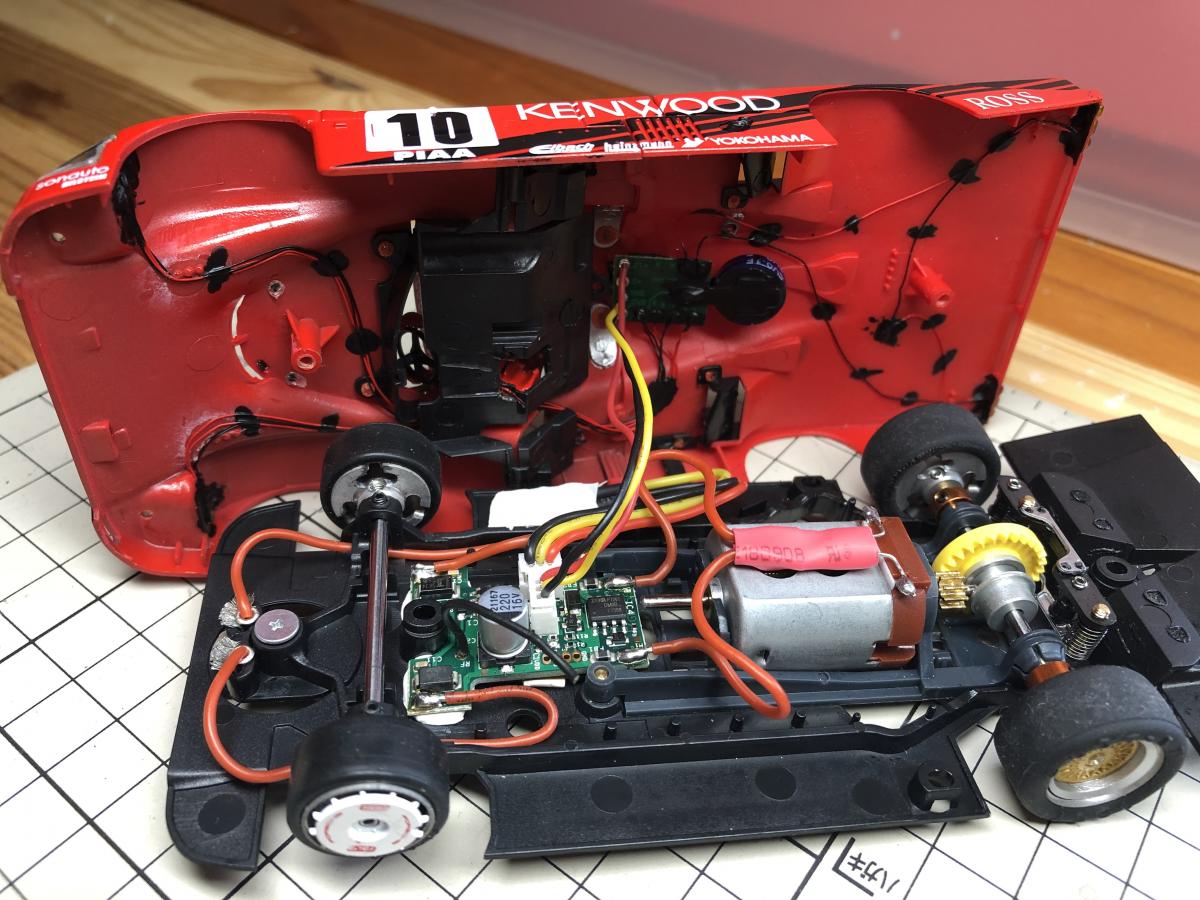

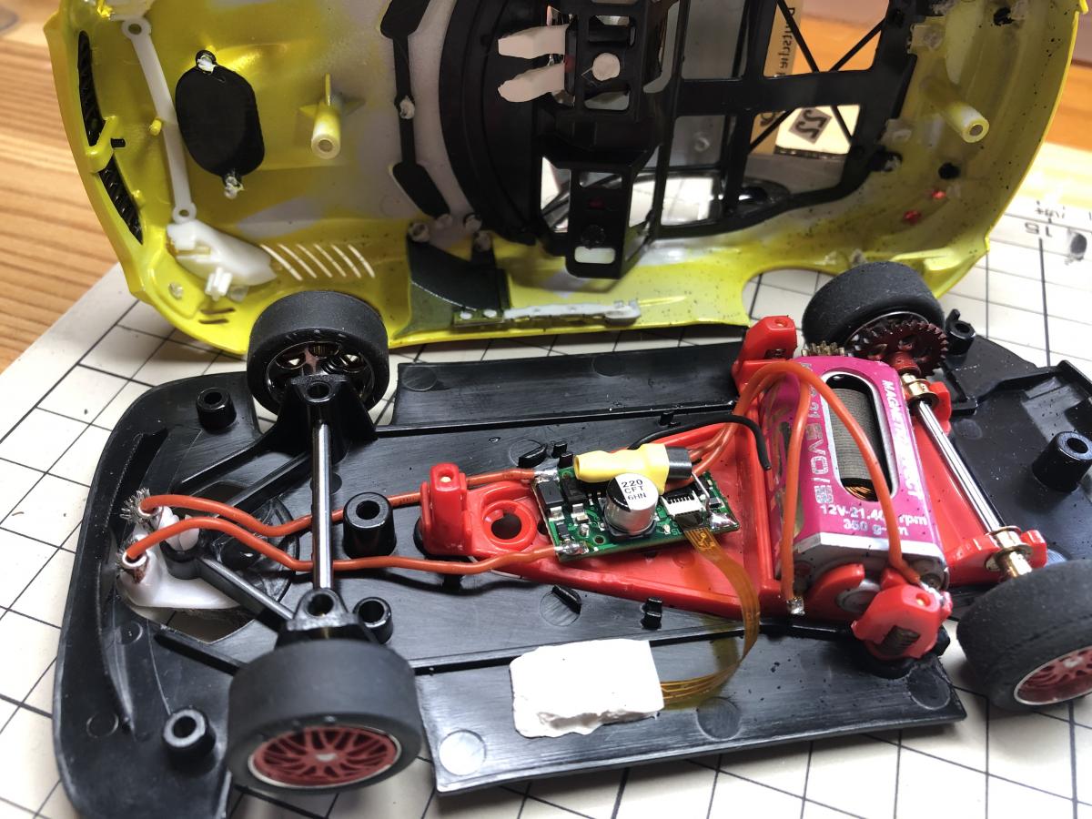

Avec une GT3 et une Groupe C comme la slot.it 962, il devrait y avoir la place pour les connecteurs:
Par contre avec la F1 de NSR, la place est comptée, il faut même utiliser le cutter pour amputer les jambes du pilote:
