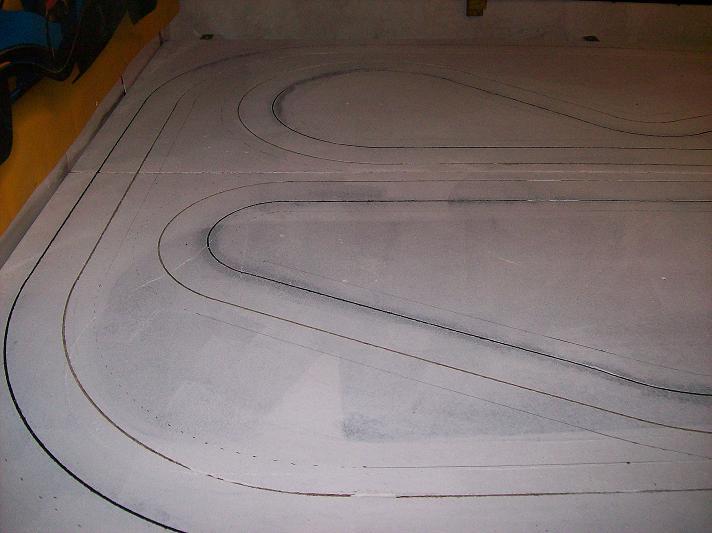

voici quelques photos de ma piste bois style gt
je mettrais des photos au fur et a mesure de l évolution soyez patients car j ai beaucoup de boulot a coté donc je n avance pas vite.

yann a écrit :pour les courbes j ai bricolé une tige sur la defonceuse et les ligne droite a la scie circulaire.en tout cas les courbes sont bien régulières

j ai mis une fraise de 4
j ai fais deux passages le premier a 4mm de profondeur et le deuxieme a 8 mm.
le plus compliqué c etait les reprises avec la scie circulaire .

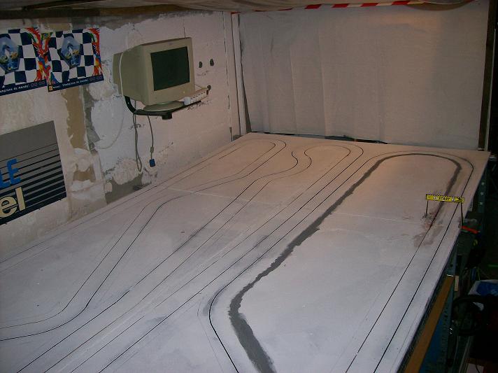

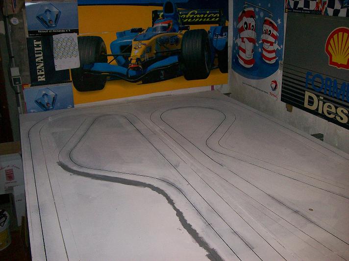

pour les mesures le plateau fait 3.85m sur 1.86 m.je pense etre environ entre 25 et 27 metres de piste
