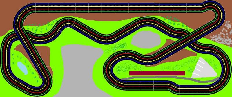

voila, globalement nous avons un plateau de 9m sur 4m a qq cm pret en plus
nous partons sur du carrera
qu'avez vous a nous proposer ?
merci d'avance
je soumettrai les tracés aux fondateurs du club
a bientôt
et RDV en 2013 autour de la piste
darthphil

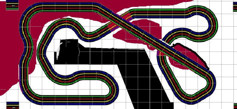

darthphil
Date du message : samedi 24 novembre 2012 à 12h55
darthphil a écrit :Vil-Brekin a écrit : Salut Darph, Analogique ou digital, combien de voies ?
ben voila, je savais que j'oublie des infos
4 voies, analogique
la partie colorée devrait etre surelevee
globalement j'aime bien mais la boucle en haut à droite me derange
la partie noire pourra etre evider pour permettre le rammassage
pilotage en bas à gauche
l

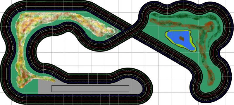

darthphil
Date du message : samedi 24 novembre 2012 à 15h12
autre possibilité

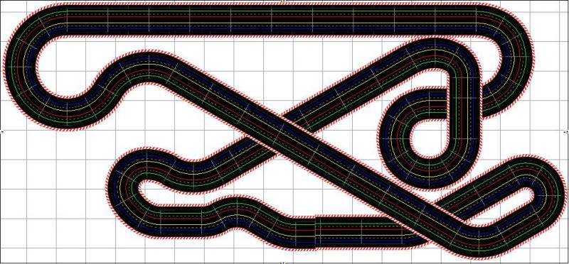

Date du message : samedi 24 novembre 2012 à 15h46
J'essaie de reprendre ton premier tracé avec UR30 et à priori si tu traces aussi avec UR 30.....et si la grille fait 50x50 cm.....n'aurais pas tu fais une erreur avec le choix des pistes droites ( 2x 20545 à la place de 2x 20509 standard ) ?
D'autre part la façon dont tu places tes 2 ponts ne permets pas d'équilibrer les voies.
Dans l'esprit de ton 2è tracé il y a celui utilisé à Puligny pour la 1ère manche du trophée Franco Suisse qui ressemble un peu et qui peut être redessiné en Carrera :
darthphil
Date du message : samedi 24 novembre 2012 à 16h01
Vil-Brekin a écrit :J'essaie de reprendre ton premier tracé avec UR30 et à priori si tu traces aussi avec UR 30.....et si la grille fait 50x50 cm.....n'aurais pas tu fais une erreur avec le choix des pistes droites ( 2x 20545 à la place de 2x 20509 standard ) ?
D'autre part la façon dont tu places tes 2 ponts ne permets pas d'équilibrer les voies.Dans l'esprit de ton 2è tracé il y a celui utilisé à Puligny pour la 1ère manche du trophée Franco Suisse qui ressemble un peu et qui peut être redessiné en Carrera :
point 1 : erreur peut etre, j'ai pas fait attention, j'essaie d'avoir une vue
les 2 ponts c'est pas terrible, je te l'accorde
c'est la partie de la ppiste que je veux changer ....
point 2 :
Peut être j'y etais alors peut être qu'inconsciemment je l'ai repris
et de toute facon le mien est mieux
merci de ton aide

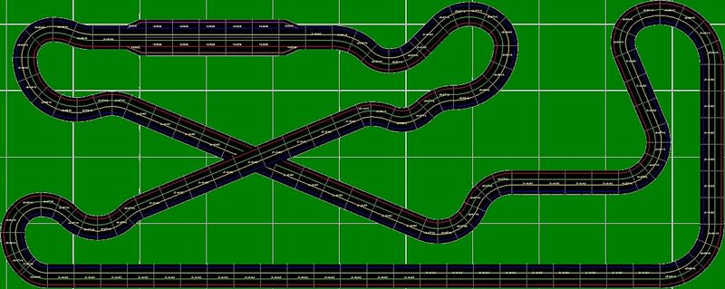

Vil-Brekin
Messages : 1.402
Piste : Sillage R
Nombres de voitures : 90
Date du message : samedi 24 novembre 2012 à 18h45
Quelque chose comme ça...?
darthphil
Date du message : dimanche 25 novembre 2012 à 12h20
Vil-Brekin a écrit :Quelque chose comme ça...?
pas mal, pas mal
il semble tres rapide
comment pourrait on y inclure une partie technique ??
Vil-Brekin
Messages : 1.402
Piste : Sillage R
Date du message : dimanche 25 novembre 2012 à 15h06
Comme ça ? /
darthphil
Date du message : dimanche 25 novembre 2012 à 15h14
Vil-Brekin a écrit :Comme ça ? /
ca à l'aqir pas mal
je soumets aux autres
merci

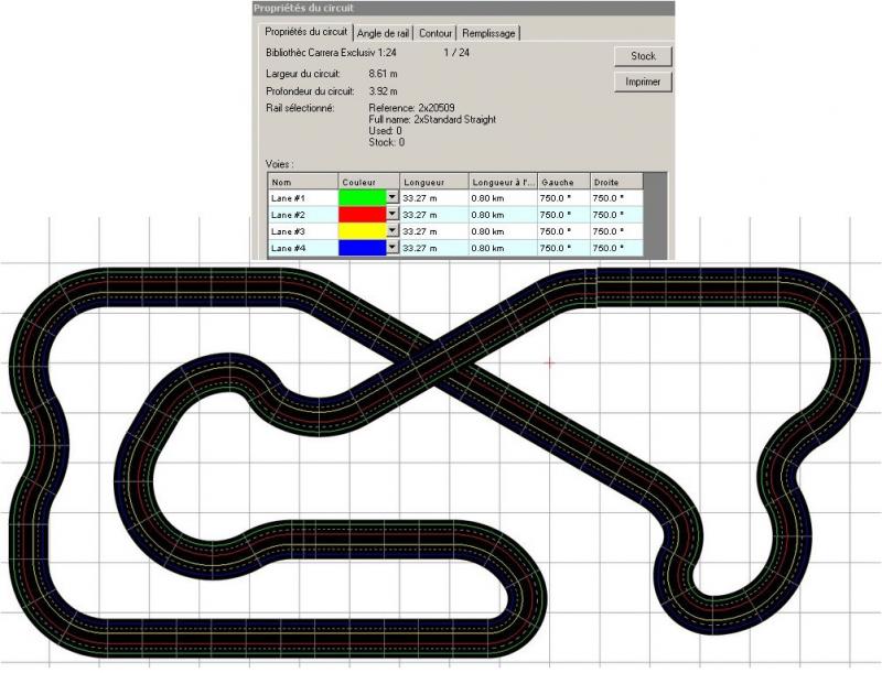

ElNomad
Messages : 1.062
Nombres de voitures : 2007
Date du message : dimanche 25 novembre 2012 à 20h06
ma contribution :
4 pistes en carrera, longueur 40m (j'ai débordé un petit peu sur les dimensions, mais çà rentre toujours dans le local
la partie technique est située à droite du plan, mais compte tenu du tracé, on la passe en 2 fois (un passage sur la droite, on va à gauche du plan, pour revenir dans la partie technique).
Et pour le ramassage, normalement, tout est OK.
Par contre, le plan est peut-eter à adapter, je ne maitrise pas forcément le Carrera.
P.S : tracé fortement inspiré d'un 4 voies vues sur le forum, son proprio se reconnaitra
El Nomad
Bilippe
Date du message : mardi 27 novembre 2012 à 18h33
ElNomad a écrit :4 pistes en carrera, longueur 40m (j'ai débordé un petit peu sur les dimensions, mais çà rentre toujours dans le local
Bien vu !
Un tracé comme je les aime
à+,
Philippe.
darthphil
Date du message : mercredi 28 novembre 2012 à 15h50
Super sympa le trace ElNomad
je vais l'imprimer pour le soumettre
en tout cas pour en reprendre qq elements sans doute
