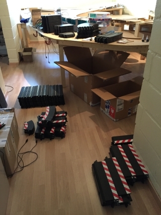

... avant de bien remplir ma slot room en chantier:

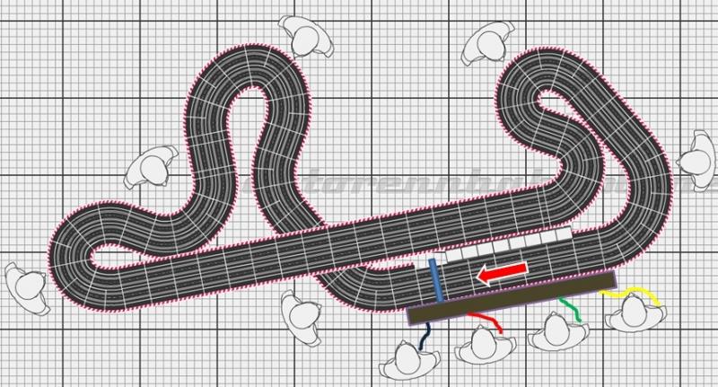

Il me reste ce soir à vous montrer le tracé retenu. JJS s'était inspiré d'une Blue King. Je suis d'abord reparti de son tracé, je l'ai légèrement modifié, puis j'ai augmenté le nombre de courbes en R3 et R4, avec aussi la volonté de varier les rayons à l'intérieur des courbes. Je me suis finalement fixé sur cette piste-ci, qui me paraît offrir un bon compromis entre des parties techniques et des parties rapides, et qui facilite le ramassage:
Il fait un peu plus de 23m de long.

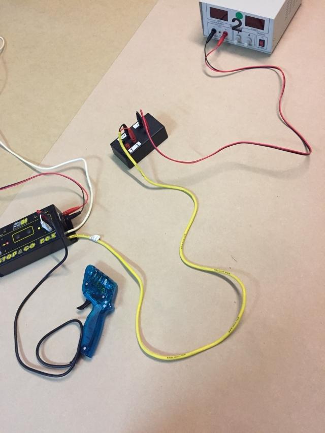

Voici une photo représentant les connexions principales ... avant d'alimenter la piste.
On part donc d'une alimentation (le noir est le négatif et le rouge est le positif), jusqu'à un petit boîtier de ma conception.

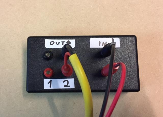

Ce petit boîtier consiste en un aiguillage pour alimenter les pistes 1 et 2. Concentrons-nous sur la piste 2 ...
Les cables rouge et noir arrivent de l'alimentation, les cables jaunes repartent vers le boîtier Stop and Go.

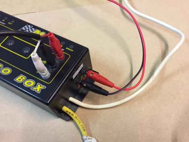

Le boîtier Stop and Go est la deuxième étape. Les cables jaunes (en bas à droite) amènent le courant. Au niveau des périphériques, on y branche une poignée (cable noir ici, qui s'en va sur la gauche), tandis que le cable blanc s'en va vers les installations de comptage (DS300).
Reste la question de ce qui se passe après avec les cables rouge et noir qui doivent aller alimenter la piste 2 ...

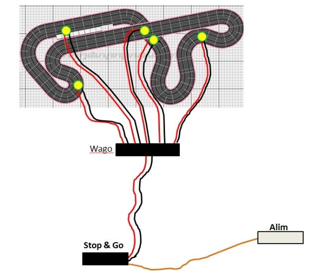

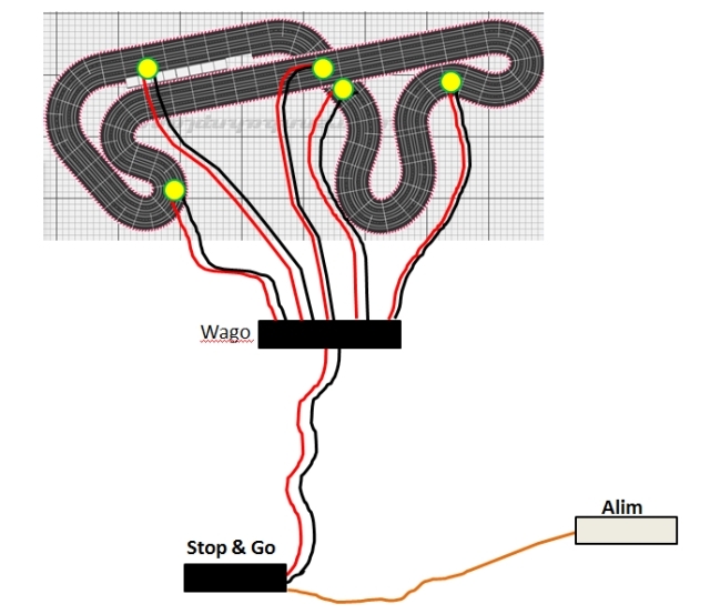

Chacune des 4 pistes fait un peu plus de 23m. Un seul point d'alimentation sera donc insuffisant.
Comme le circuit n'est pas permanent (malheureusement ...), je ne peux pas envisager des pontages "permanents".
Après avoir parcouru le forum, j'envisage donc de partir sur un schéma dit "en étoile", avec des (paires de) cables de longueurs égales allant alimenter la piste en 5 endroits (donc tous les un peu plus de 4 mètres), comme suggéré ci-dessous:
Mes questions:
- 5 points d'alimentation sont-ils suffisants? (je lis parfois qu'il en faut tous les 2 mètres, tous les 3 mètres, tous les 5 mètres ...)
- le schéma ci-dessus est-il correct?
- l'utilisation de Wago pour élaborer le montage en étoile est-elle pertinente?
Merci d'avance ...

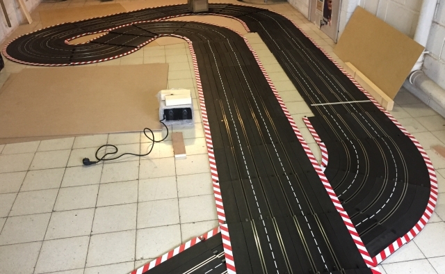

Ah oui, j'oubliais, gros travail aussi pour valider le tracé et préparer quelque chose de solide et de démontable. J'ai commencé quelques repérages ...
Date du message : lundi 4 septembre 2017 à 08h58
Alors les Wago c'est top, pour une meilleure tenue du fil dans le temps et dans le Wago je te conseille d'étamer la partie du fil qui sera dans le Wago.
Je pense que 5 pontages seront largement suffisant.
En tout cas beau tracé et beau projet.

Date du message : lundi 4 septembre 2017 à 16h43
Sur mon 1er circuit en 2 voies puis sur mon 4 voies d'environ 23m de long c'est ce que j'ai fait, alimentation en étoile en 5 points repartis. Si les contact sont bon tu ne devrais pas avoir de problème de perte de jus.
Les wago c'est tip top

Date du message : lundi 4 septembre 2017 à 22h52
Merci cousinhub88 et ttfredo pour vos retours, bien précieux! C'est important pour moi que des sloteurs d'expérience valident les options que je prends.
J'ai réfléchi à un point supplémentaire: le circuit n'étant pas permanent, l'étoile ne peut pas l'être non plus ...
Je pense donc utiliser des fiches bananes entre le Wago et les fixations des câbles (soudées) sous les rails. Comme cela j'ai un système en étoile démontable, avec
- d'une part le Wago auquel sont attachés les câbles à relier au boîtier Stop and Go et ceux partant vers les rails,
- d'autre part les rails connectés avec seulement un petit bout de cable accroché via soudure.
Date du message : mardi 5 septembre 2017 à 08h14
Pour bien souder sur le Carrera, je te conseille de démonter complètement la partie métallique qui doit être soudée, de bien l'attaquer avec une dremel, de bien l'étamer puis de souder ton bout de fil de 50 cm à 1 m maxi pour un rangement facile puis de bien nettoyer tout ton rail avec de l'acétone. Cela permettra d'éviter à l'avenir d'avoir du vert de gris. Comme sur le Carrera il faut souder assez chaud, si tu ne fais pas cela, tu risques de faire fondre le plastique autour et les guides auront du mal à passer.
Pourquoi 50 cm à 1 m car ça permet un démontage et un rangement facile, j'avais fait des sections de 1,5 m sur mon Carrera. De ce petit bout de fil partait ensuite u autre câble qui arrivait à l'araignée d'environ 4,5 m. Chaque Wago étant identifié avec son numéro de piste et de rail.
