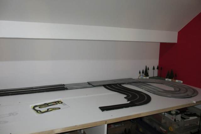

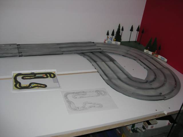

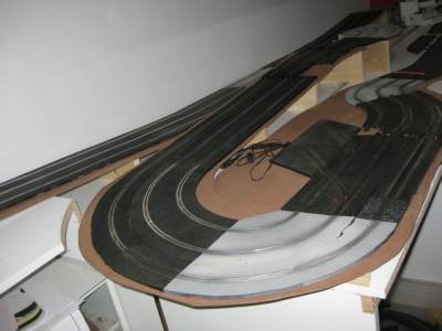

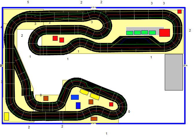

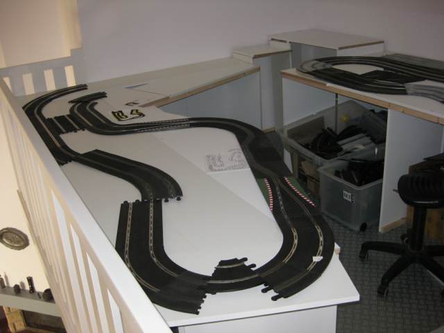

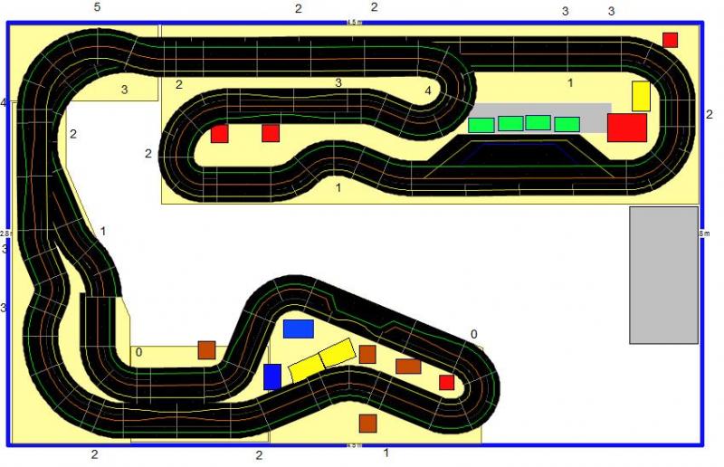

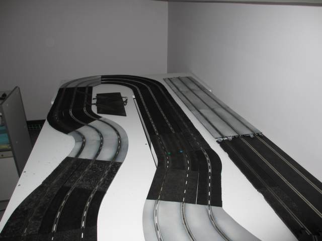

Gros boulot ce weekend... A l'épreuve de la réalité de l'occupation de l'espace, j'ai modifié le tracé. En effet, je fais toujours des plans avec une pièce un poil plus petite que la réalité. Et là finalement, nouvel espace pour les stands, il sera certainement plus facile à décorer et à exploiter. La piste est plus fluide (on passe à 850° au lieu de 1000° de virages cumulés), et on reste à plus de 23m de longueur. Alors une seule question, comme d'habitude, mais pourquoi n'avais-je pas prévu cela comme ça dès le début ??
donc voici le tracé modifié :

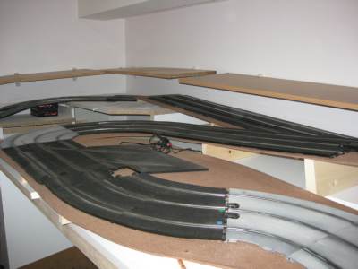

et les photos de la pré-installation de la première zone :
Cela se monte bien et je constate avec joie que je n'aurais pas besoin de coller toutes les 3eme voie. Quelques unes régulièrement permettent de solidariser le circuit largement aussi bien qu'un 4 pistes standard. De plus cela va me permettre de gagner en flexibilité des pistes, car j'ai constaté que toutes les rails n'avaient pas exactement les mêmes côtes et que quand tout est collé, parfois, il manque 1 mm... Allez, la suite bientôt.

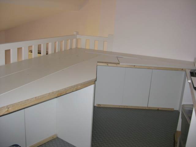

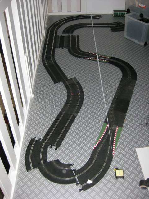

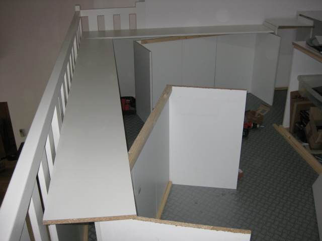

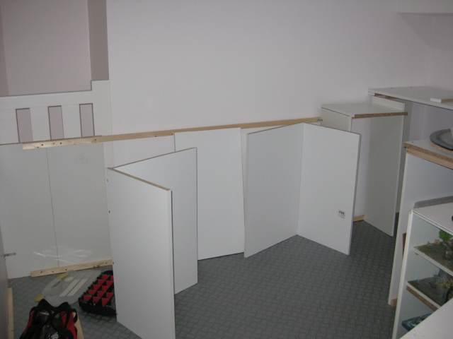

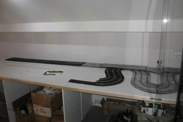

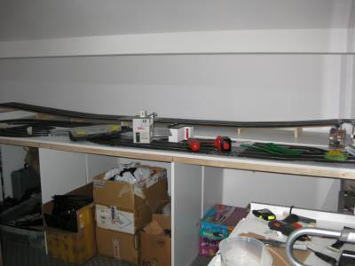

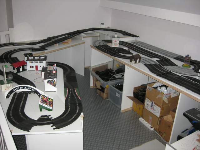

Quelques nouvelles, par l'image :
Test de l'encombrement de la piste sur le sol.
Début de la construction de la fin du meuble support.
Demain, je pense finir la découpe du dessus.

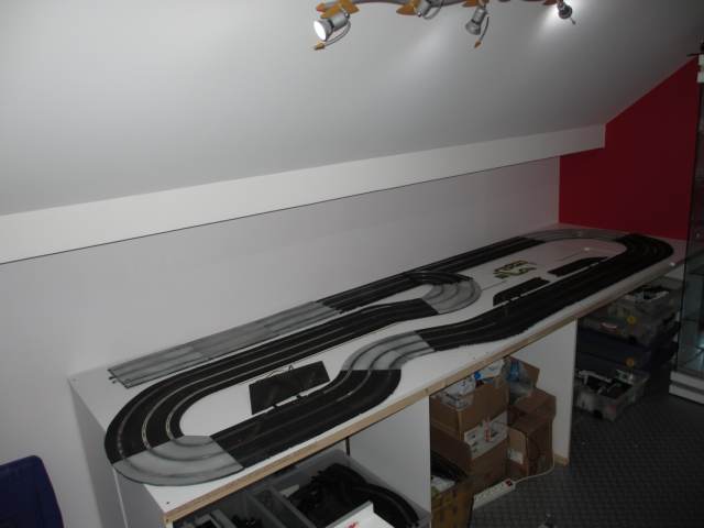

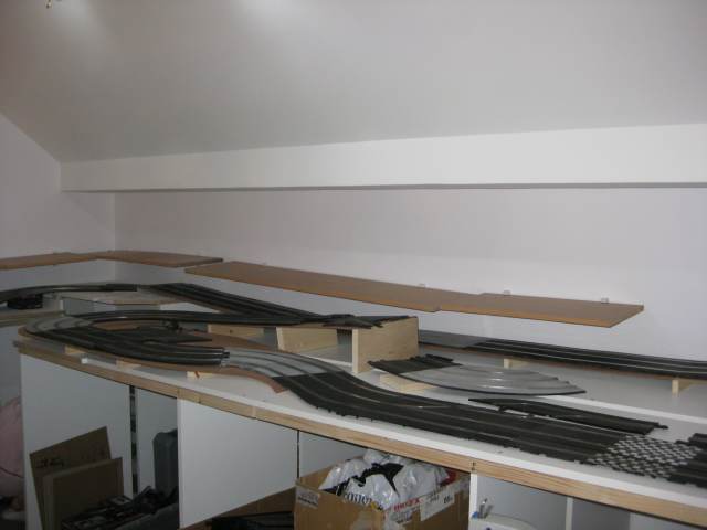

Un bon dimanche... Le plateau est donc fini.
Je vais donc remettre la motosaw Dremel en route pour tailler les rails en 3 pistes. Suite au prochain épisode...

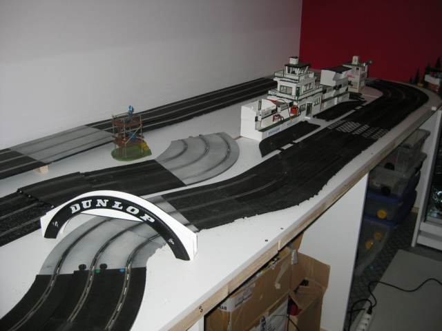

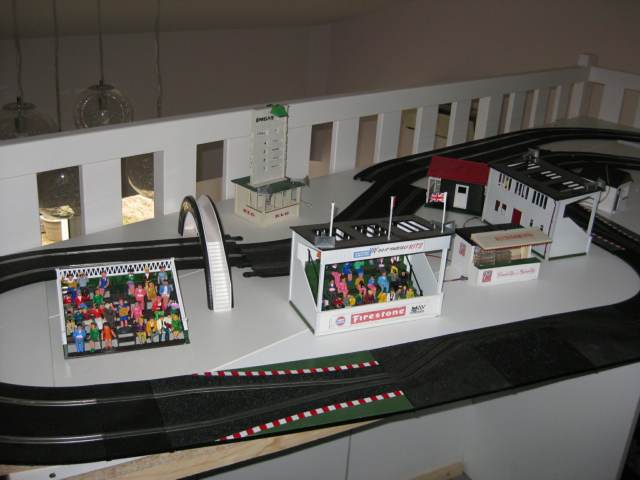

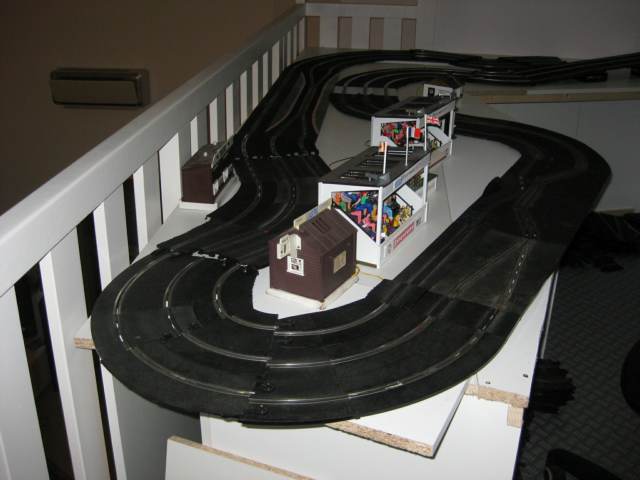

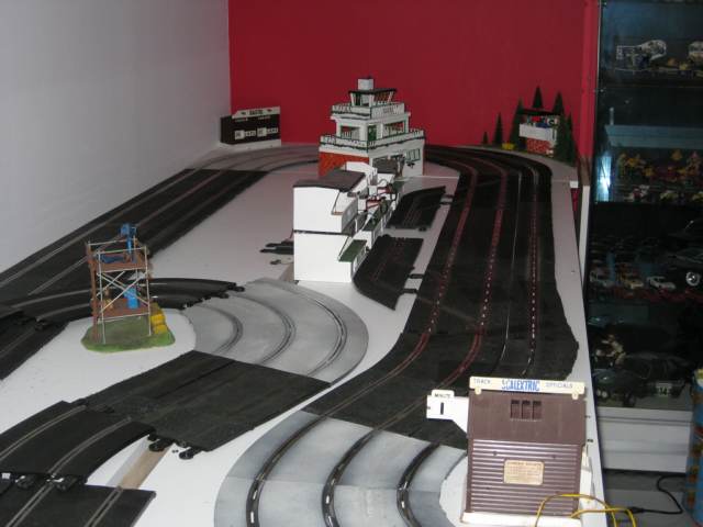

Et voilà pour se rendre compte de ce que cela finira par donner...
C'est donc une première implantation des bâtiments. Les voilà ressortis des cartons...

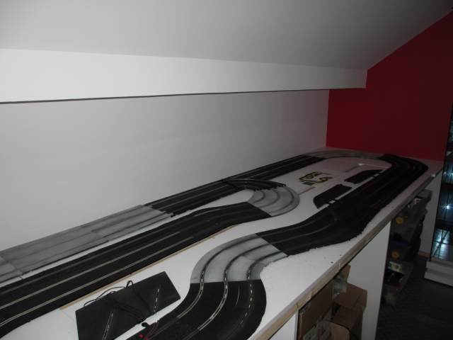

Date du message : mercredi 16 octobre 2013 à 23h16

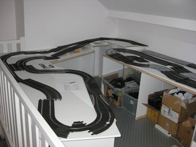

Quelques nouvelles : les rails sont découpés pour toute la partie basse du circuit. Quelques photos :
Prochaine étape : finir les connexions entre les pistes.

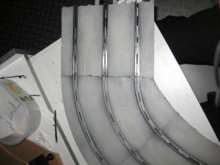

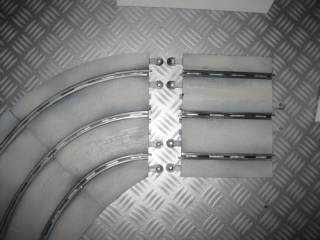

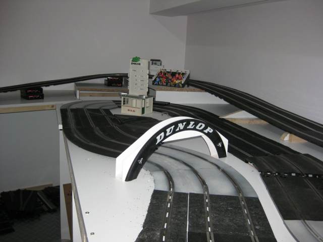

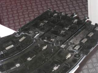

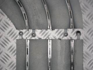

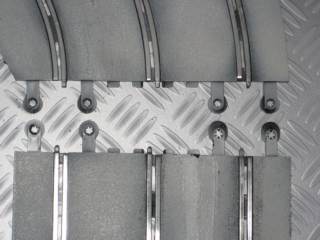

Quelques nouvelles : Je vous montre comment je finis mes liaisons de rails. J'ai en effet choisi d'utiliser tous les rayons de courbures possibles. Cela a un inconvénient. Parfois je me retrouve avec cela :
Avec quelques modifications et un peu de colle on arrive à ça :
Ces liens seront collés et seront les zones des jointures du trois voies. Le reste ne sera pas collé mais la troisième piste sera solidaire des rails deux pistes grâce à ces zones collées et croisées. Cela demande un peu de travail, mais rien de très lourd. Cette semaine je m'attaque aux supports d'élévation de la piste.

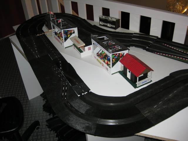

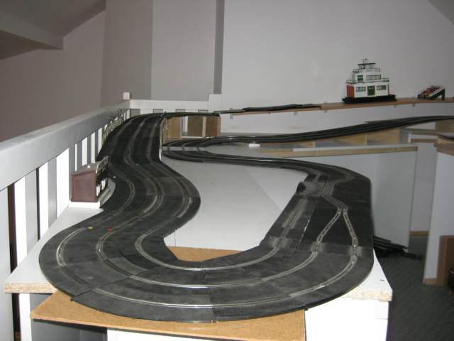

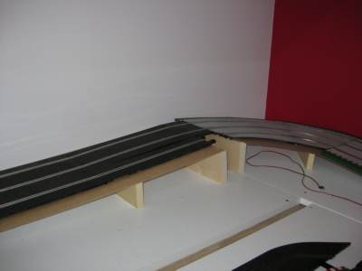

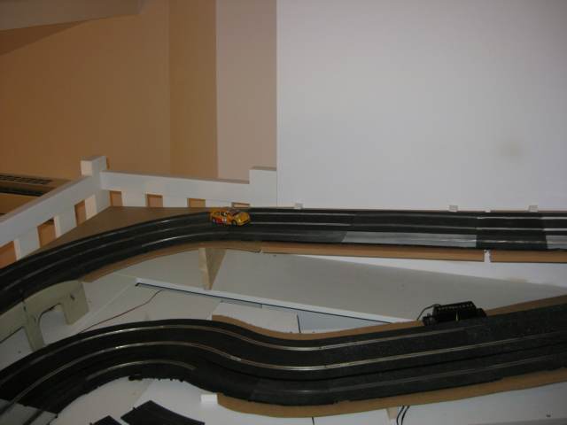

J'ai commencé l'élévation du tracé.
vue de la ligne droite en cuvette (je manque un peu de longueur, c'est un moyen de réduire les zones d'accélération et de freinage)
la montée en lacets
Le niveau supérieur et ses supports
une vue d'ensemble :

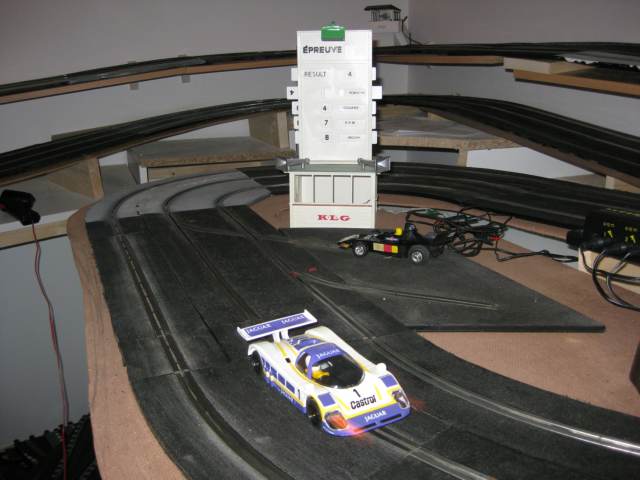

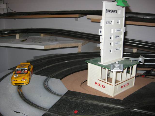

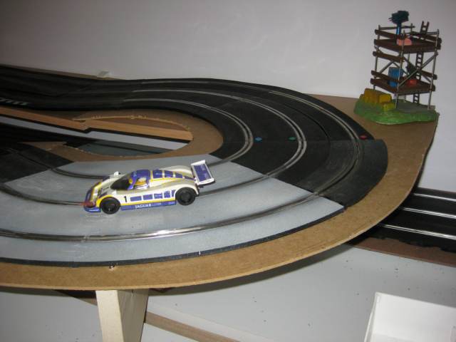

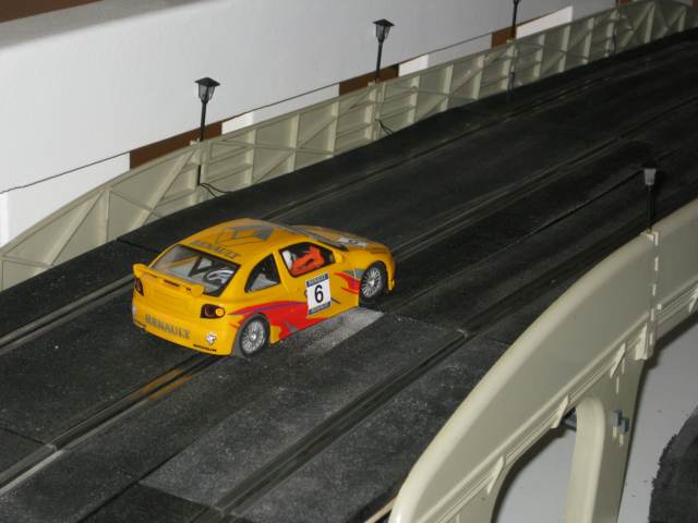

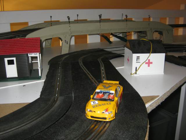

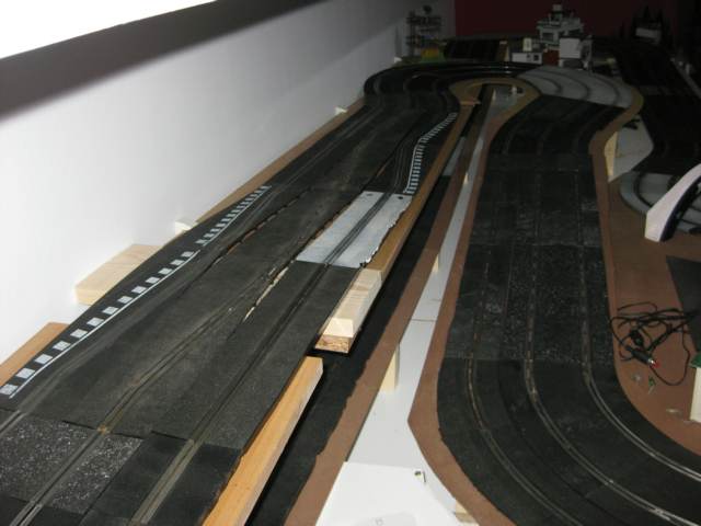

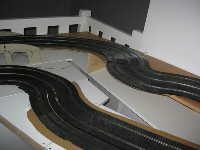

J'ai mis un coup de collier ces derniers jours. Il faut dire que le fait de sentir que j'arrivais proche du moment où les voitures pourraient étrenner la nouvelle piste, ça motive... Et ça y est ce soir 2 voitures ont fait une cinquantaine de tours.
Premières impressions : Agréable, suffisamment long et varié pour ne pas avoir l'impression d'un tourniquet. Par contre, à peu près comme d'habitude, j'avais prévu de tourner principalement de droite à gauche (en regardant les stands), et finalement dès les premiers tours, il est évident que le sens le plus agréable est l'autre ! Mais ça, je commence à être habitué !
Ensuite, j'ai tout de suite supprimé une grosse chicane qui avait été prévue pour casser la vitesse avant le pont (de peur que les voitures plongent de la mezzanine en cas d'oubli de freinage). De ce point de vue, rouler dans l'autre sens permet de ne plus avoir ce danger. Du coup, la grande montée (qui était donc la grande descente du post précédent), devient fluide et agréable à prendre en charge avec deux virages rapides où il faudra doser l'accélération.
Avant :
Après modification :
Et pour finir, je vous présente le début du bricolage de la partie qui a fait souvent débat dans ce sujet sur mes plans, la partie haute que je voulais en virages très rapides. En fait j'ai abusé de la découpe des PT74. Alors pour l'instant, il y a des trous partout, ça tient par l'opération du saint esprit, mais ce qui m'a le plus étonné, c'est que tout a fonctionné du premier coup. Les voitures passent sans trop broncher. Bref, quand j'aurai fignolé ce travail de sagoin, cela ne posera aucun soucis.
Dans les bonnes surprises, je dois dire aussi que je suis surpris de ne pas avoir de soucis de courant sur 23 m de long avec les jonctions de rails qui sont justes présentées sans fixation les rendant solidaires. Tout cela n'est que provisoire, et ça marche tant que l'on ne touche pas trop à la piste...
Bref, tout cela est bien prometteur. Je vais donc pourvoir m'attaquer à la finition de la piste avec sérénité.
Signé : un sloteur heureux !

Après avoir encore un peu roulé, je constate qu'il me faut également adoucir un deuxième pif paf (celui au pied du pont). Comme il est en descente, je suis obligé de réduire très fort dans la ligne droite avant, sinon, c'est la vautre... Donc en le radoucissant je pourrai attendre d'être dans le pif paf pour ralentir vraiment. Ainsi, je pourrai mieux profiter de la partie droite, même si elle est un peu plus courte. Bref, on est sur le pinaillage, mais ce sont ces détails qui rendent le tracé de pénible à agréable.
J'ai refait le plan actuel après les petites modifications :
Caractéristiques du circuit des Opales (3ème du nom)
- un peu plus de 23m de développé en 3 pistes
- 787° de virages
- très bonne visibilité (la seule partie aveugle est en milieu de ligne droite)
Dernier plan :
