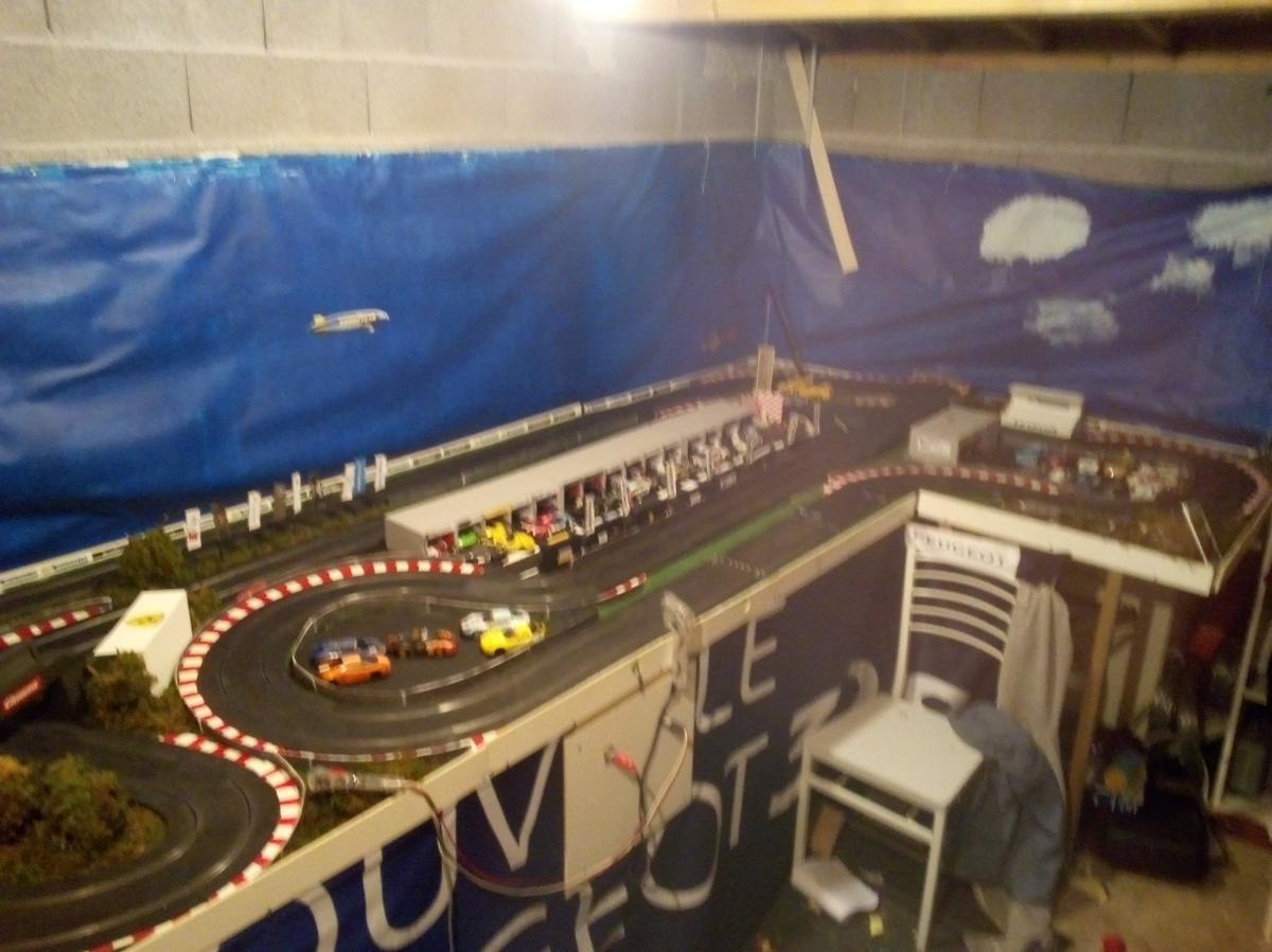

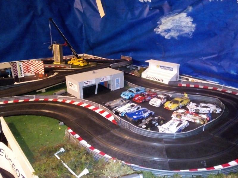

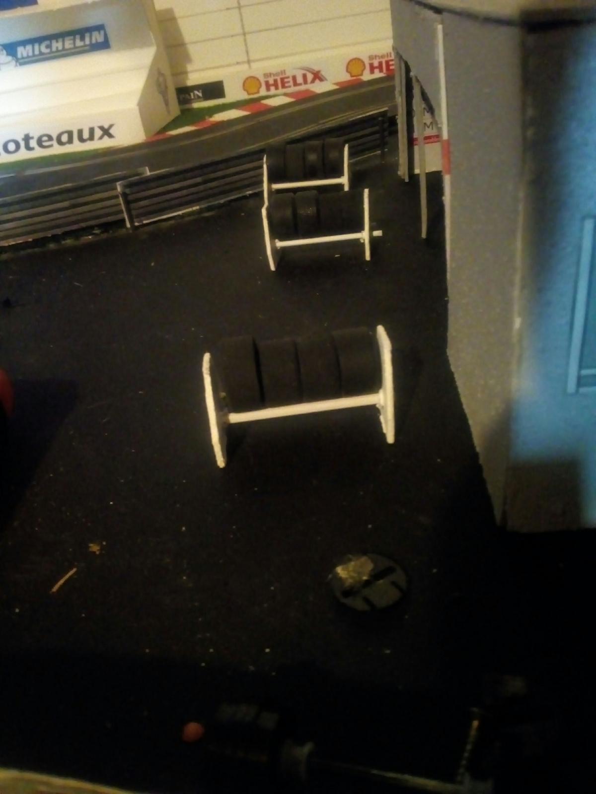

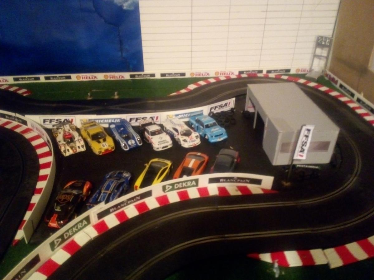

La déco avance doucement mais sûrement.
Installation de muret en cas de sortie et création d'une zone pour stocker les voitures de mon petit.
Dam022
Dam022
Dam022
Date du message : samedi 25 mai 2019 à 07h27

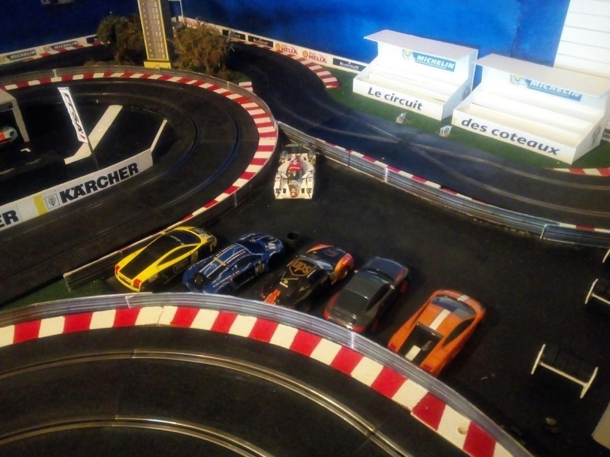

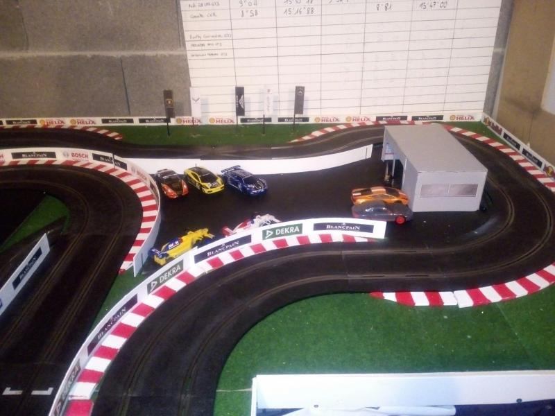

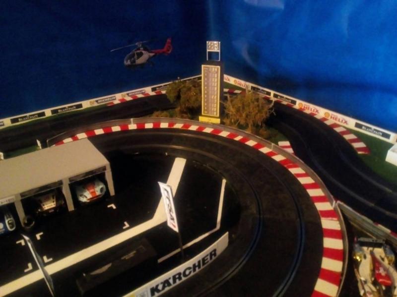

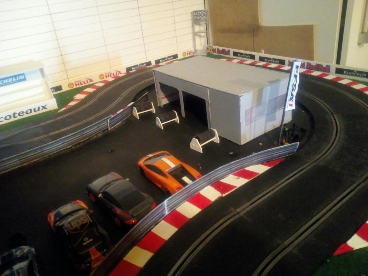

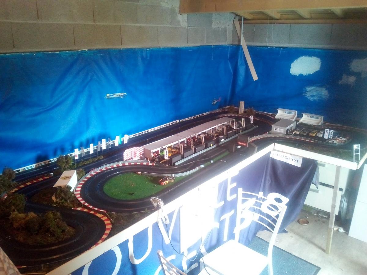

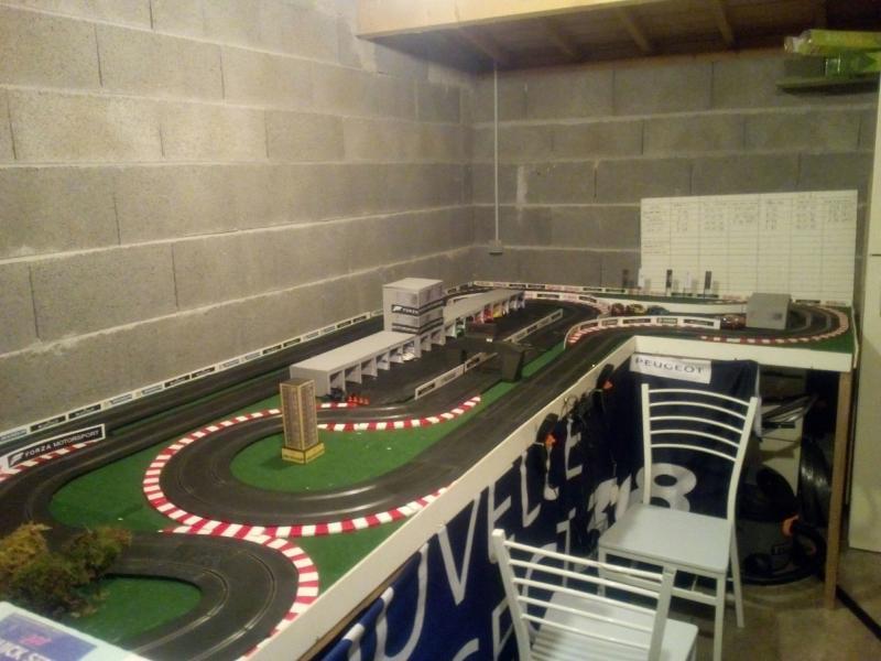

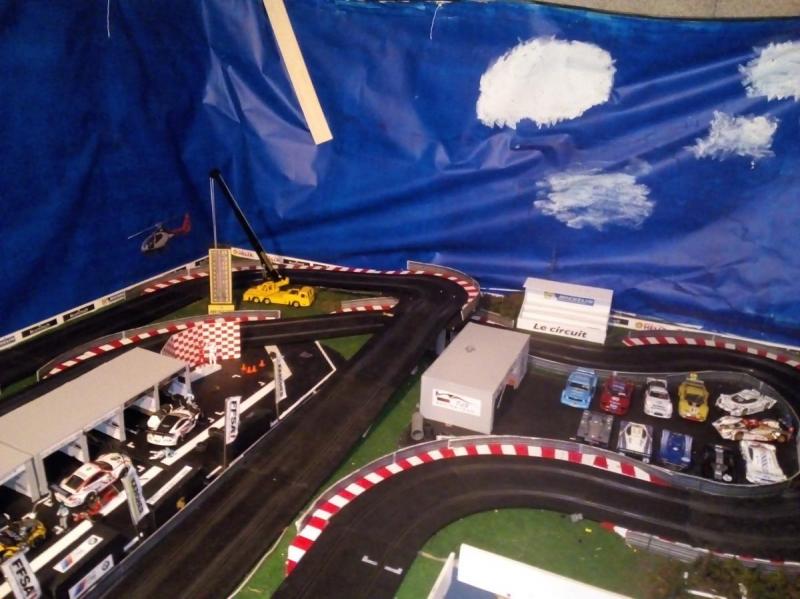

Voici quelques news de ma décoration.

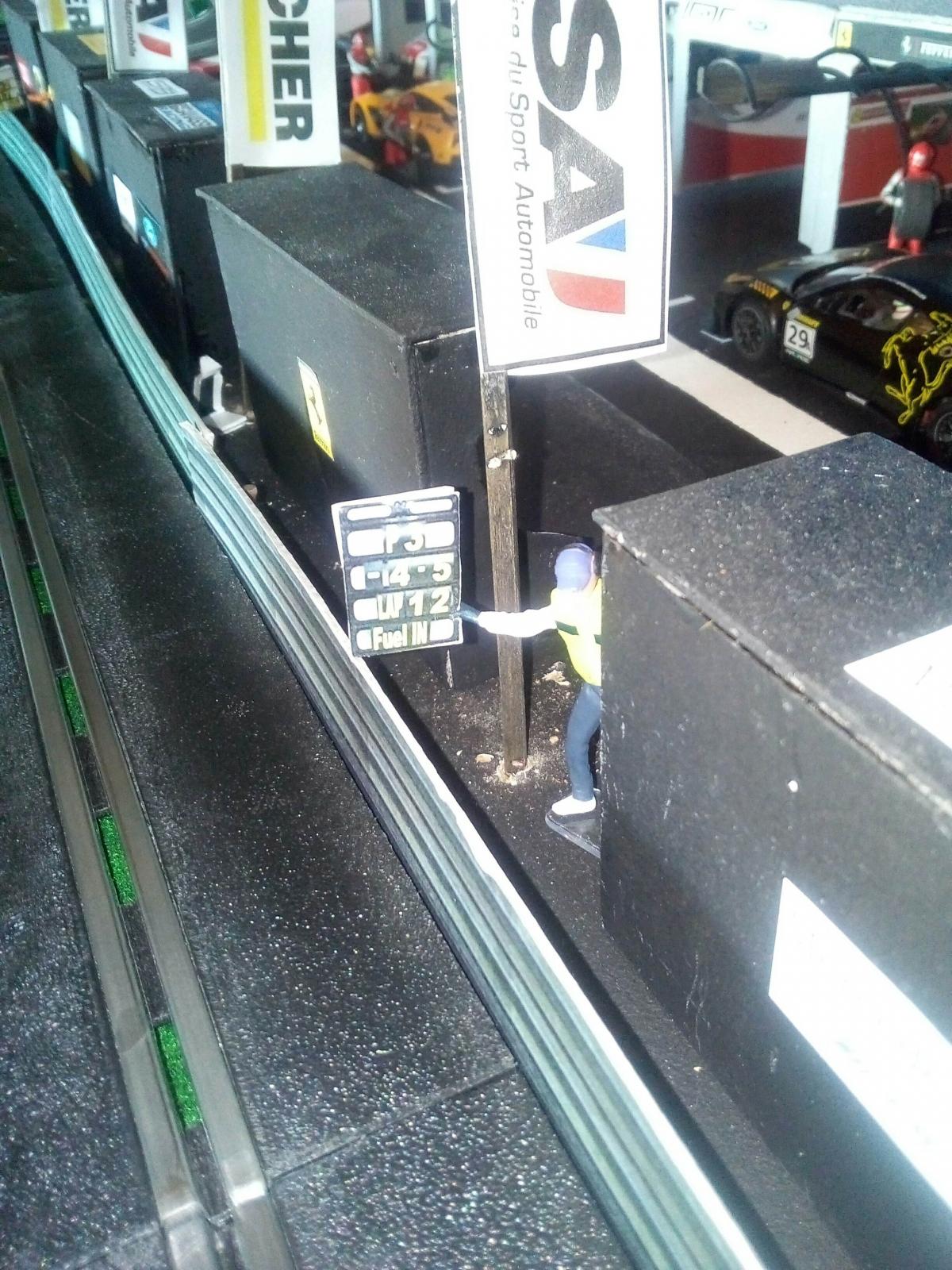

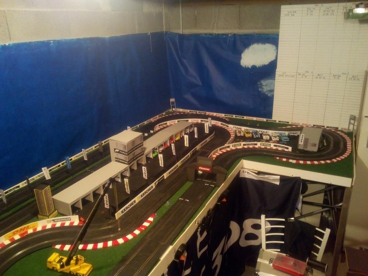

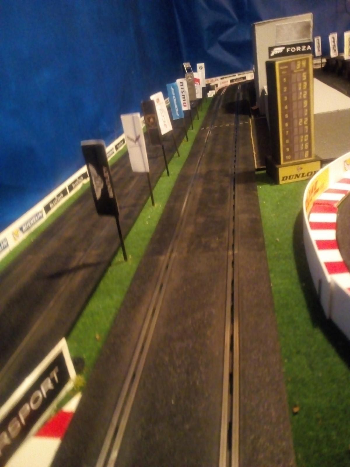

Petit retour en arrière sur la déco des murets par rapport a mon ancien post, j'ai juste gardé celui des stands avec les pubs sinon tous les autres sont remplacés par des rails de sécurité.

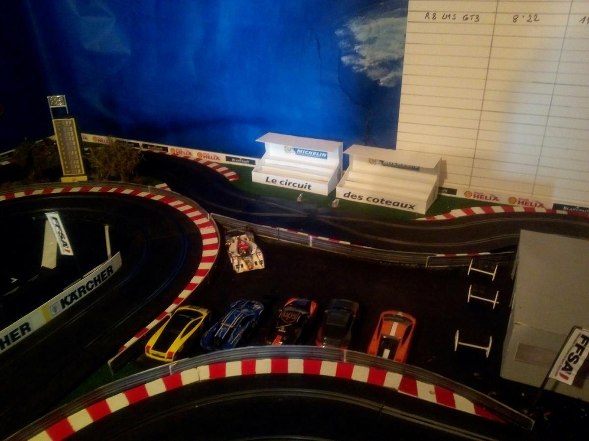

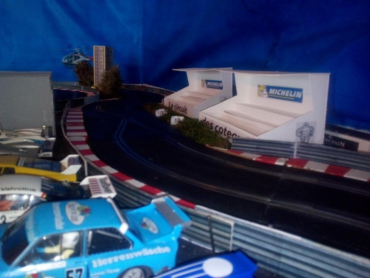

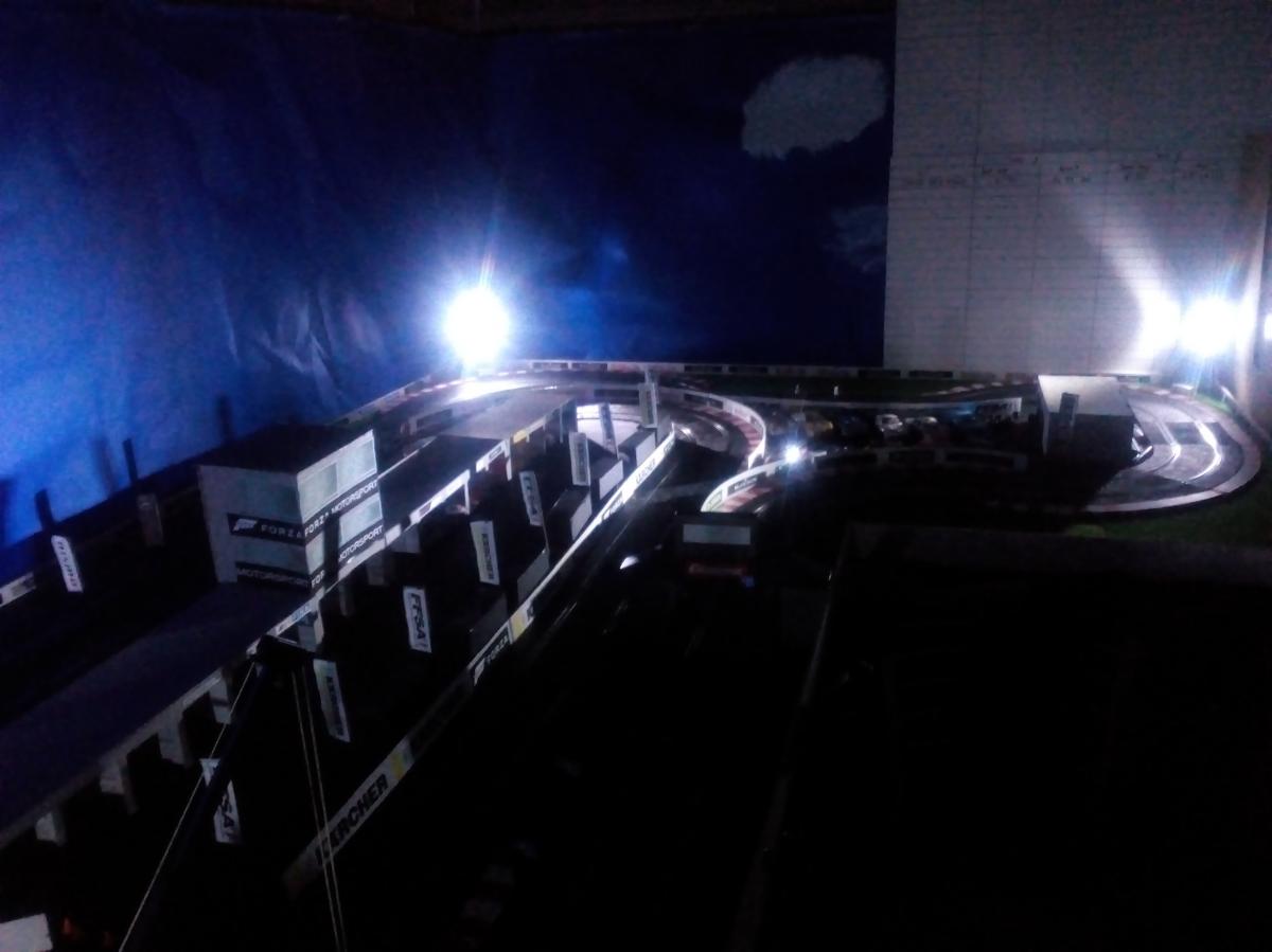

Création des tribunes.

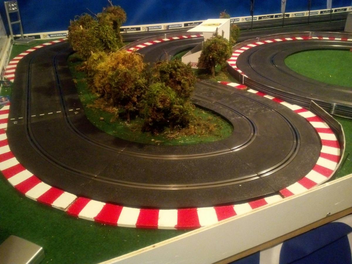

La végétation a augmenté.

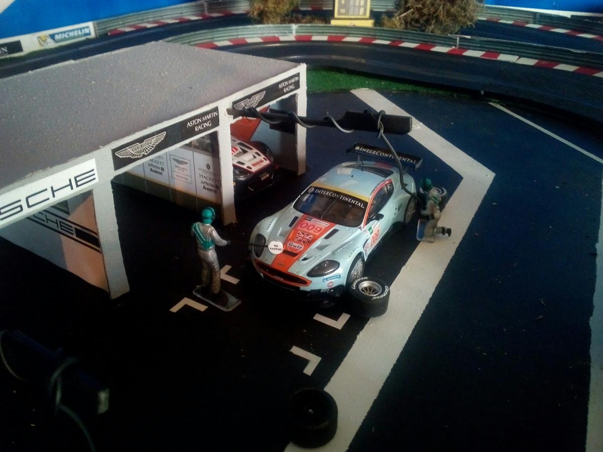

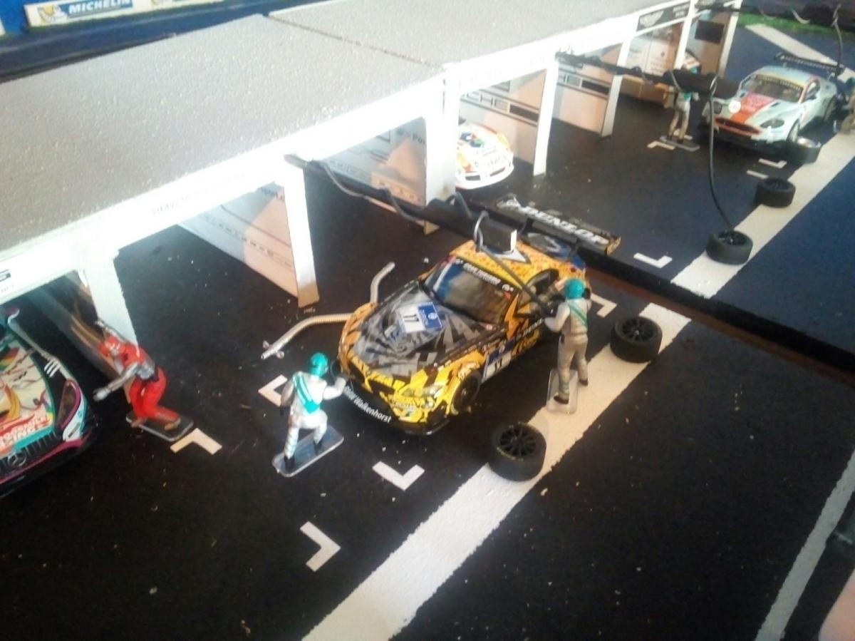

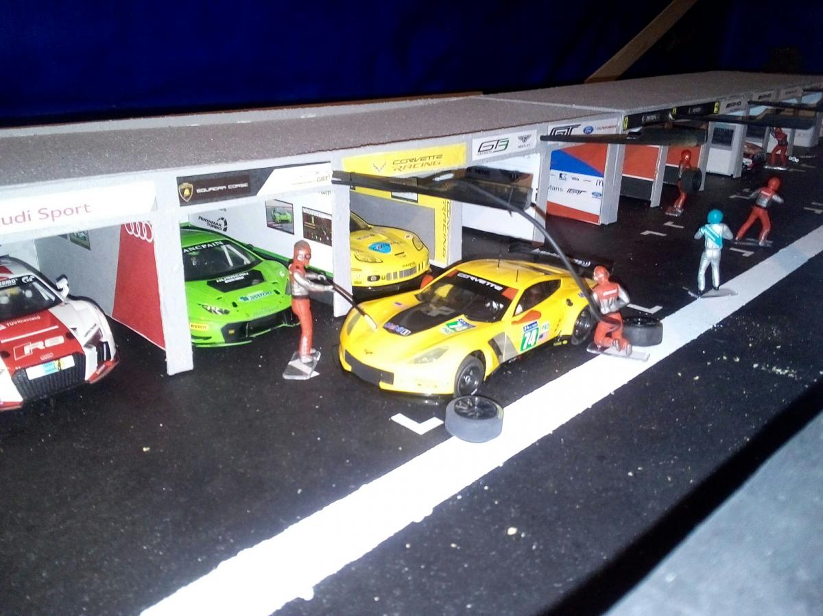

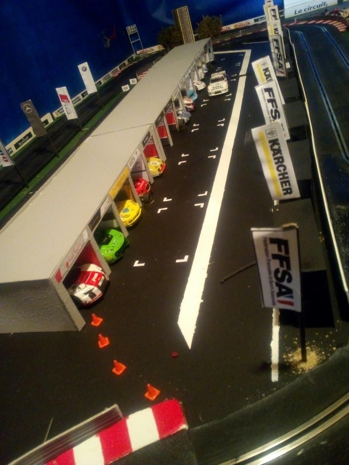

La Pit lane commence a ressembler a quelque chose !
Tout les bâtiments et rails sont fait avec des calendriers, les drapeaux avec des piques et les arbres avec des morceaux de branche et de la mousse.

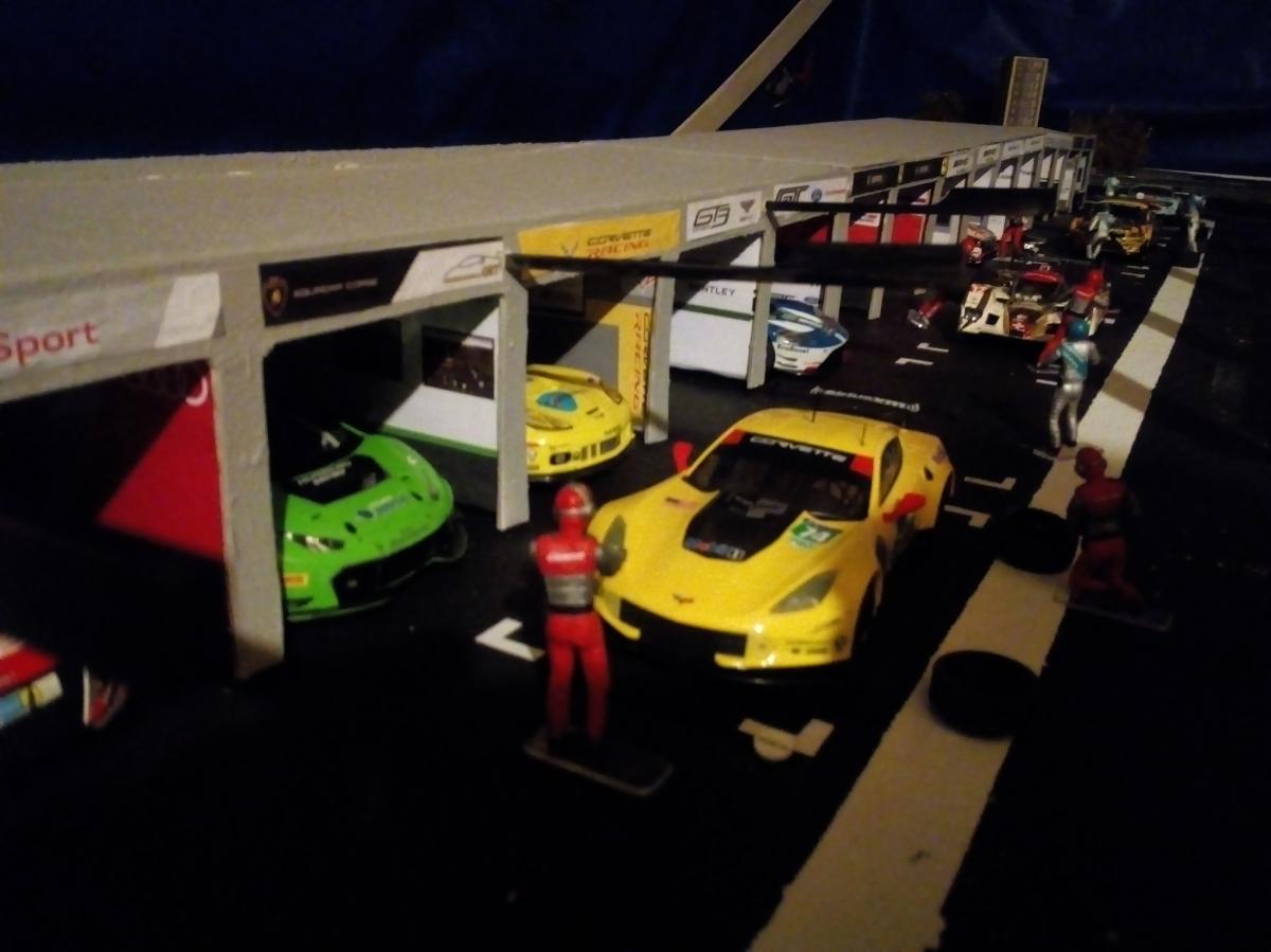

Prochaine étape achat de personnage pour faire encore plus réaliste puis remplacement de la powerbase d'origine par une alimentation de laboratoire.

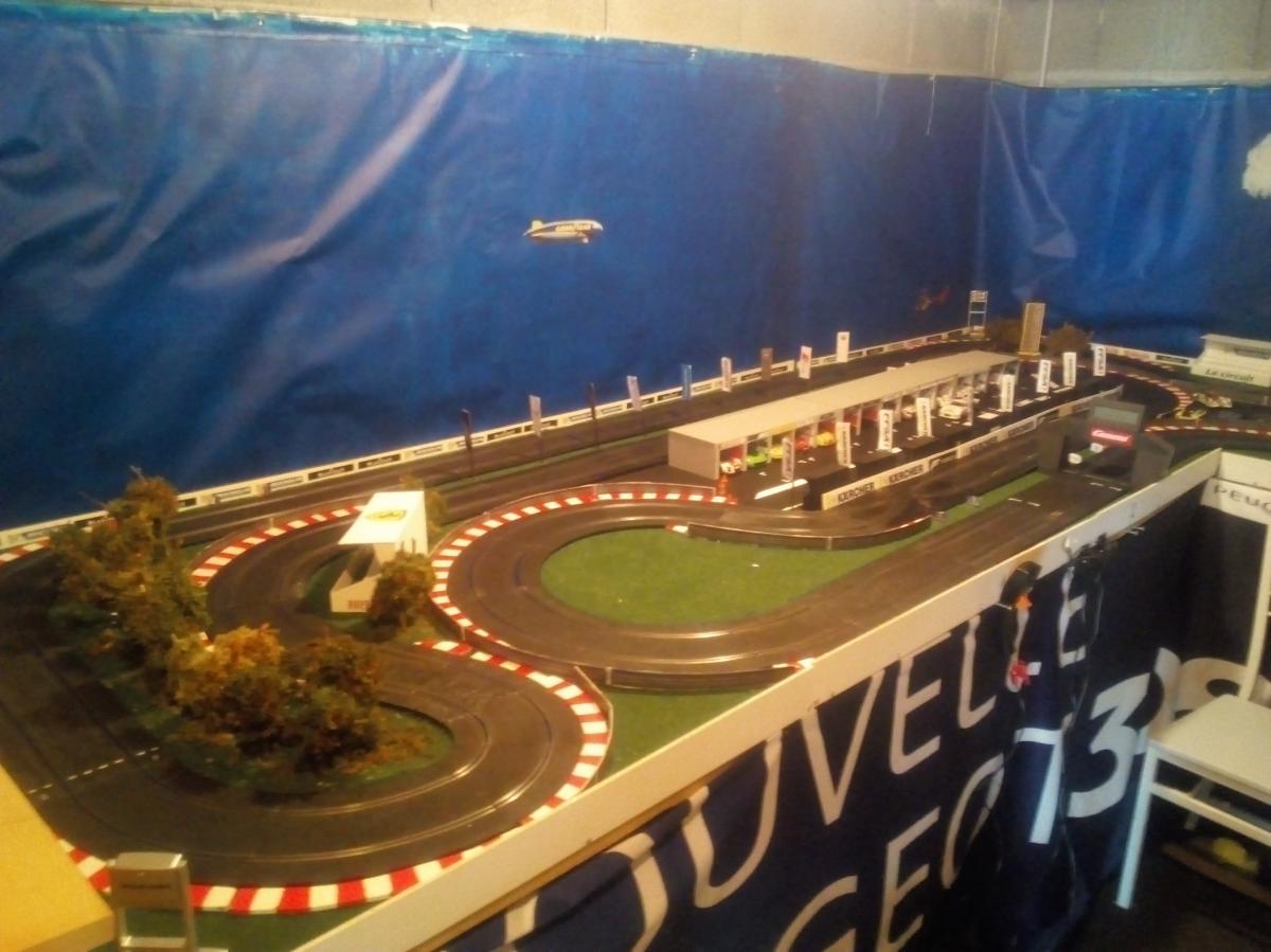

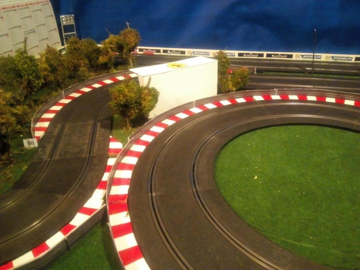

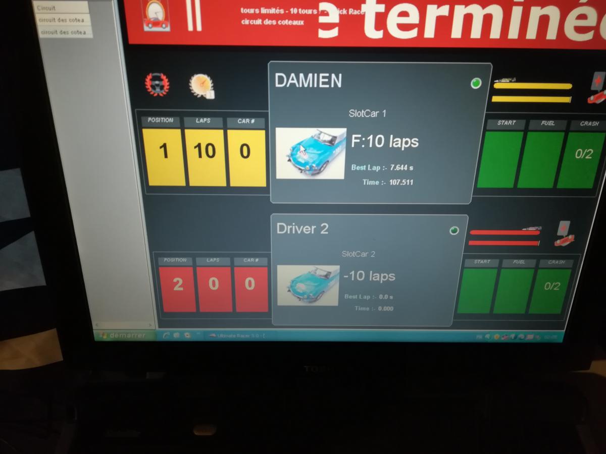

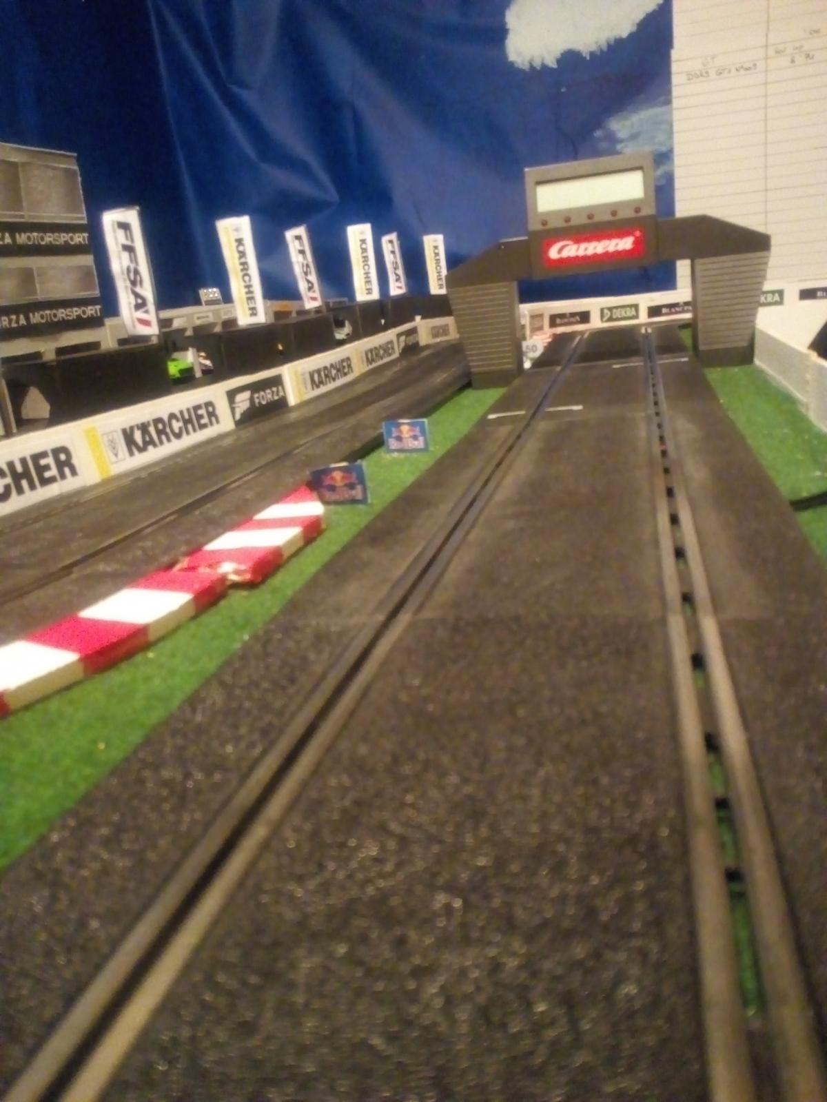

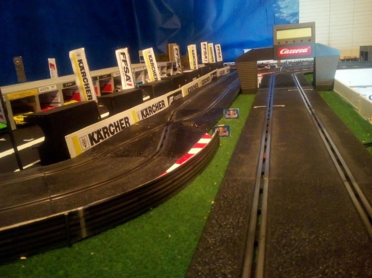

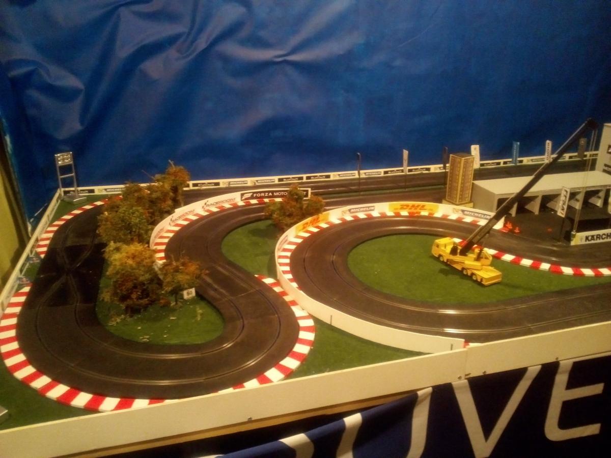

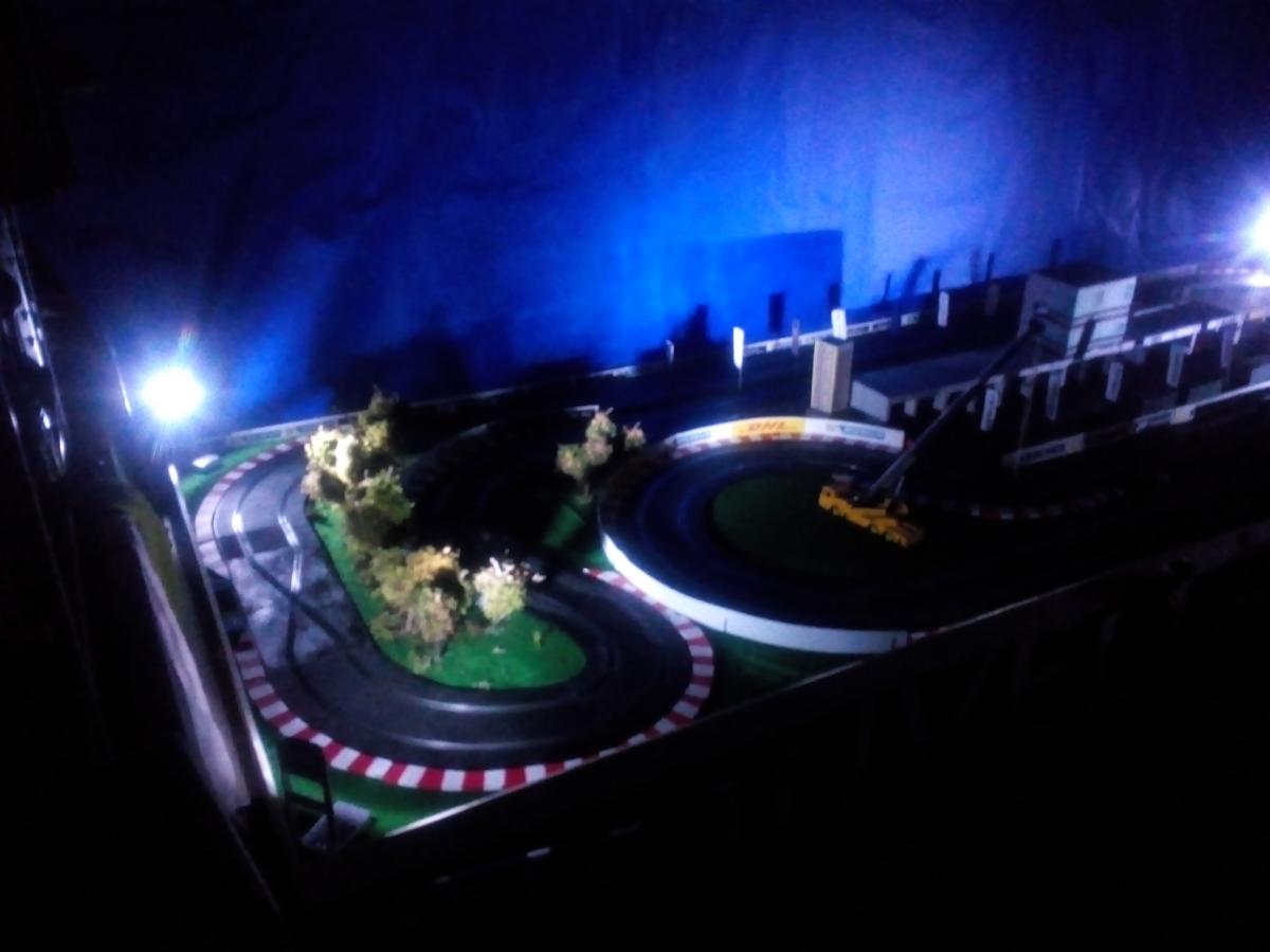

Petit changement sur la piste.

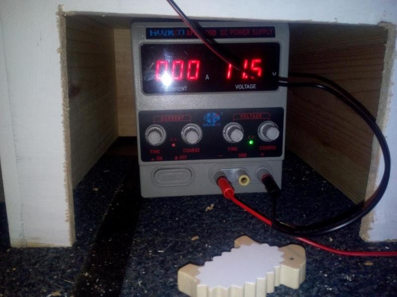

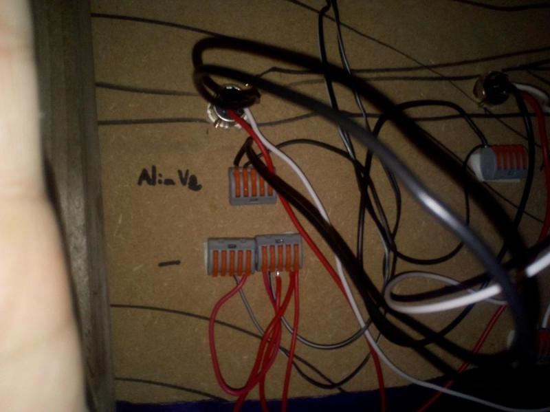

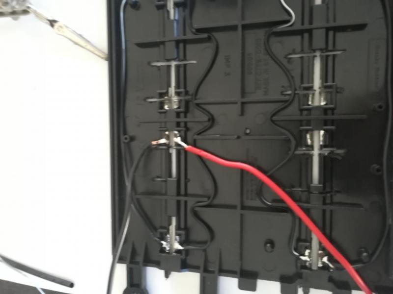

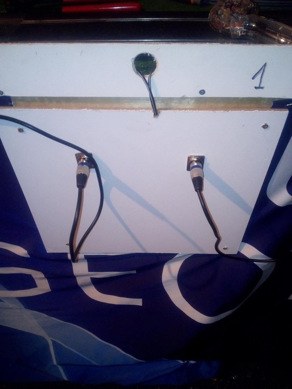

Changement de l'alimentation, je passe des vieux transfos scalex 16 V à une alimentation variable de labo.
Terminé les veilles manettes je passe avec des manettes DS BASIC avec branchement XLR.
Apres plusieurs tests de tension, maintenant je tourne en 10.5 V donc j'ai fait 5 pontages pour ne pas avoir de perte de courant.
J'étais réticent à me lancer dans cette installation mais c'est super simple à faire et pour 100 € c'est réalisable.
Rajout de deux R1 sur le tracé pour casser un peu plus le rythme.
Je ferais prochainement des photos de la décoration de la piste pour les petites modifs!

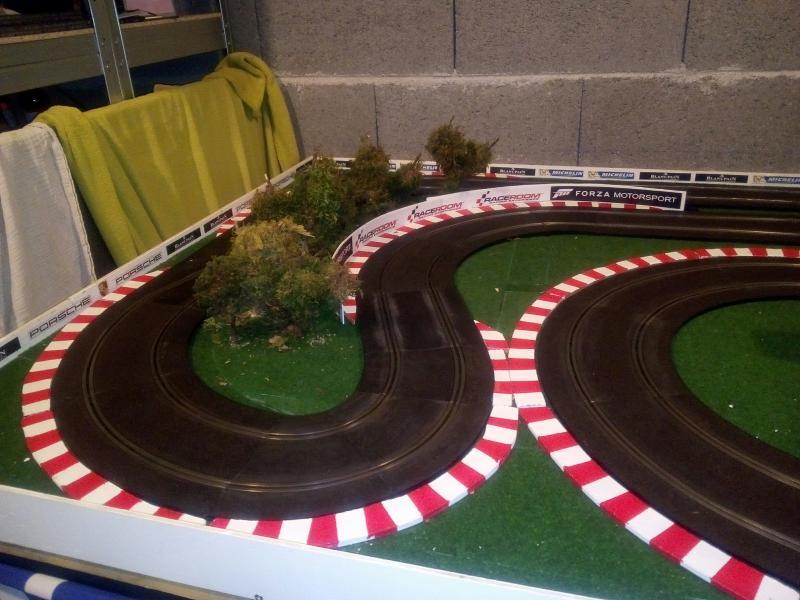

Date du message : mercredi 18 septembre 2019 à 15h39
Petite info , j'envisage de repeindre ma piste en gris clair pour faire plus réaliste et cela me permettra de mieux voir mes autos noir!!!
Quelles sous couche et peinture faut il utiliser?
j'avais essayé de peindre à la bombe un rail avec des marques jaunes mais la peinture commence à partir!
Pour info j'ai des rails scalex classic.
Merci d'avance pour vos retours!!!!
Dam022

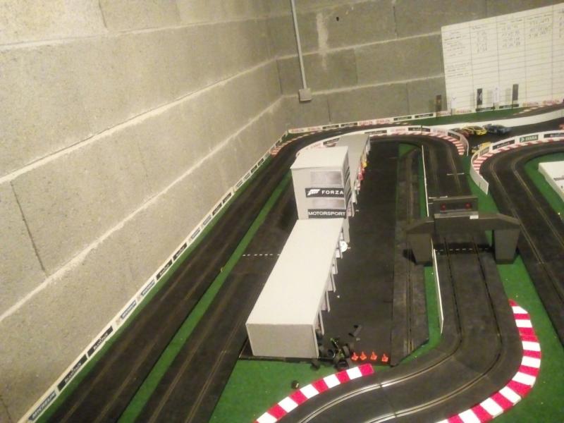

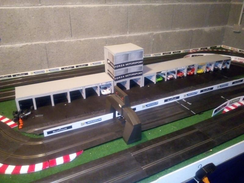

Date du message : lundi 7 octobre 2019 à 23h03

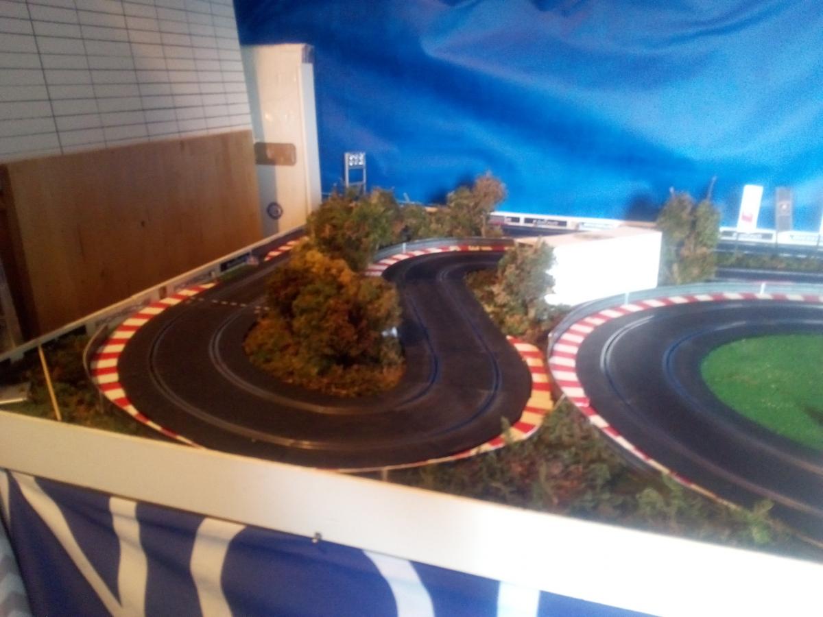

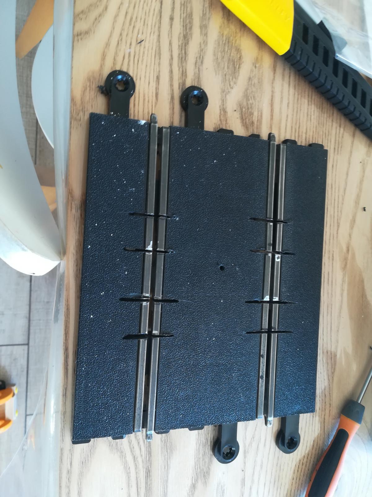

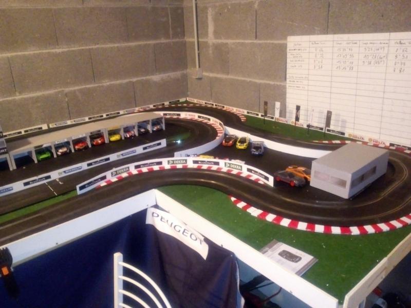

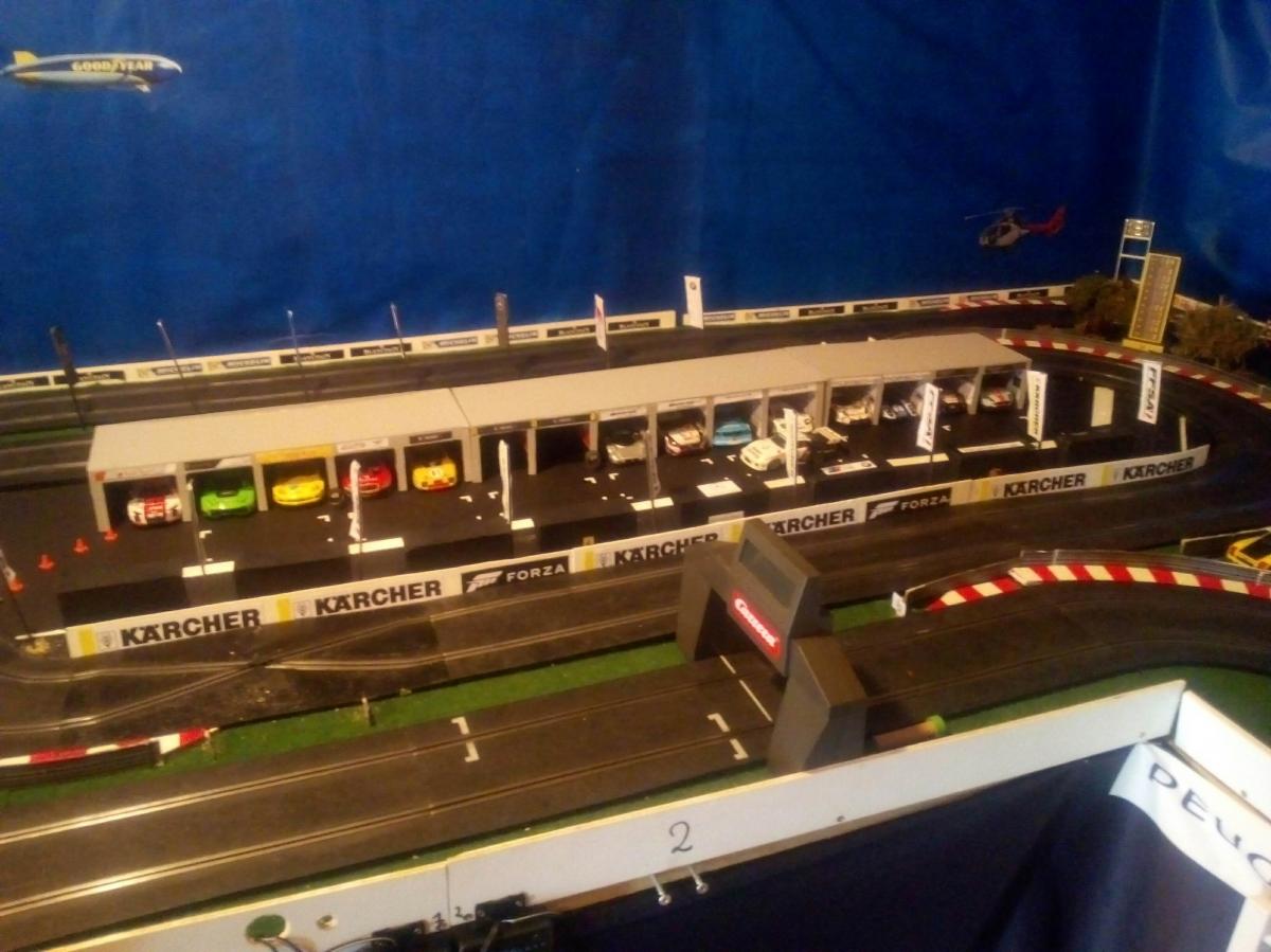

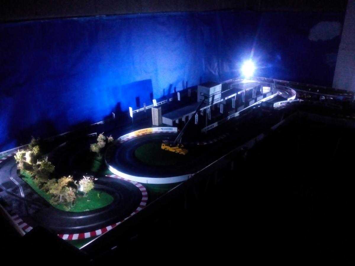

Avant/après.
Suppression des rails de croisements pour égaliser parfaitement les voies.
Comme évoqué dans un précédent post j'ai essayé de repeindre en gris le circuit après 3 essais non concluant j'ai laissé en noir.
Encore de la décoration a faire, mais la prochaine grosse étape système de détection par coupure maison !
