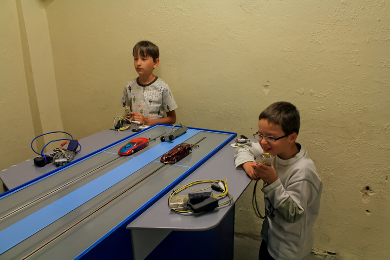

Première Photos :
Luc et Léo
Léo et Luc
A suivre prochainement les grands et les bolides

Première Photos :
Luc et Léo
Léo et Luc

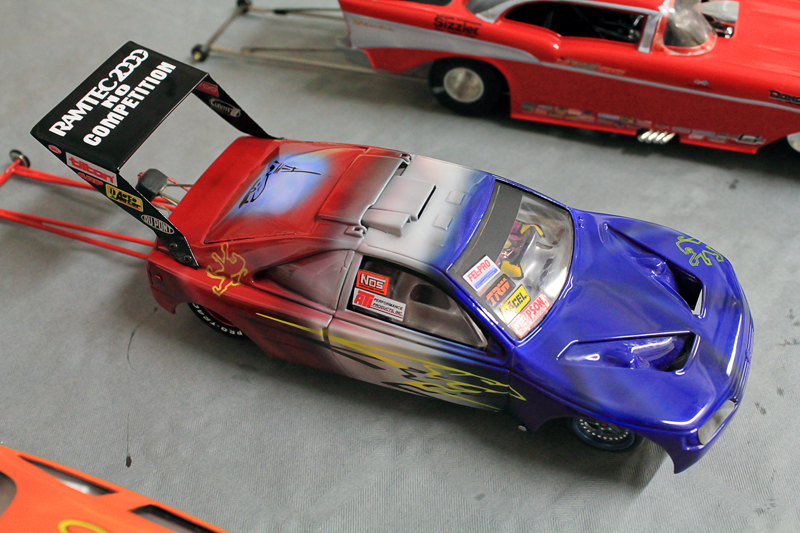

AA/FC 1/Drag Warrior V Farrugia 2/Camaro K Grech 3/Ramtec200 E Penza 4/Mean V Farrugia

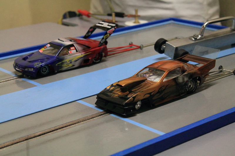

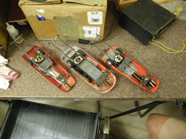

Bracket, n'importe quelle carro ou chassis, moteur souple et pas très puissant pour la régularité:
Leo au départ du Bracket contre le futur vainqueur Edmond Penza :

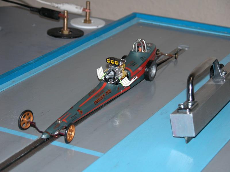

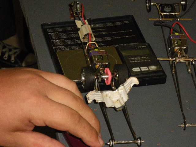

PS chassis Inline, carro libre gros axe et engrenages faciles à règler:
Le futur vice-Champion au départ avec Fred et la voiture:

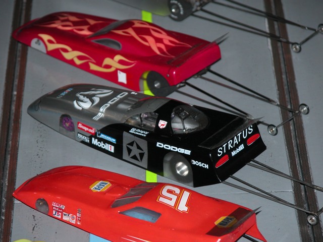

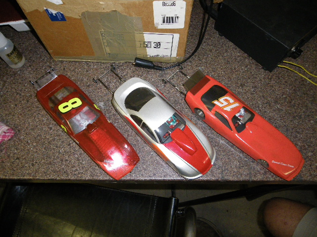

SS et Gr 12 chassis libre donc souvent sidewinder comme ces trois de Daniel :
Carros libres mais l'aéro commence à compter un peu, par exemple:
Gr20 on est audela de 100 km/h réels, l'aéro prime ex:

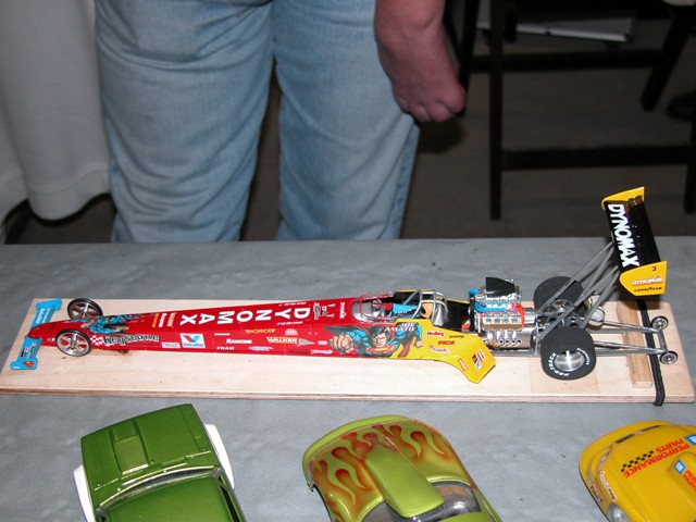

Top Fuel Dragster moteur Gr20, carro top fuel moderne avec aileron, moteur maquette et arceau:

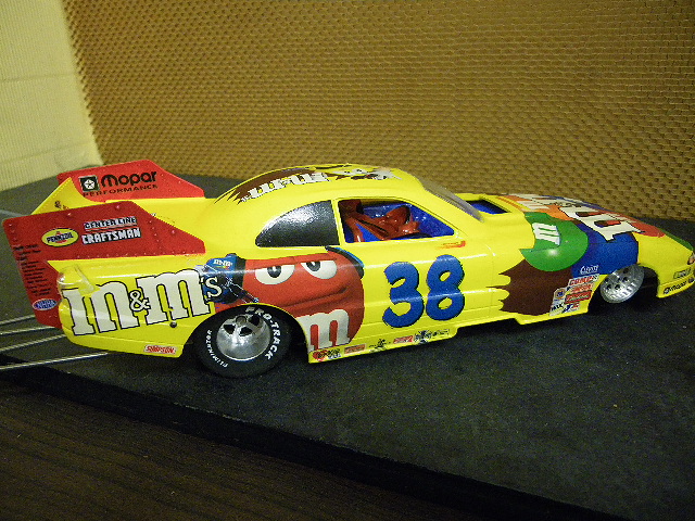

MM/PS carro maquette de Prostock moderne, Gr20 inline , le plteau puis une paire au départ:

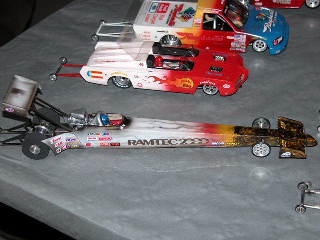

AA/FC aucune règle, moins de 50g tout compris, près de 30g au départ pour un run sous la demi-seconde, le plateau qui était de loin le plus important jamais réuni en Europe (26) puis quelques exemples:

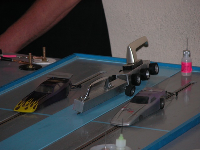

zebulon a écrit :A quoi servent les clanches de porte sur roulette ?
Pour le nettoyage
Zebulon
pour Mooter la piste
Thyss REEF
Messages : 107
Piste : En cours de construction
Date du message : mardi 17 août 2010 à 20h33

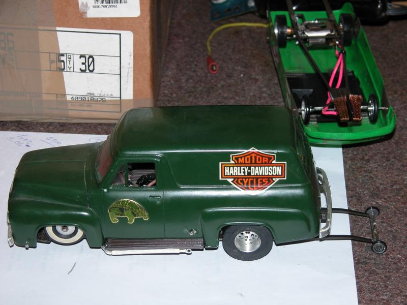

Appliquer le Moo pour améliorer le gripp des pneus au départ

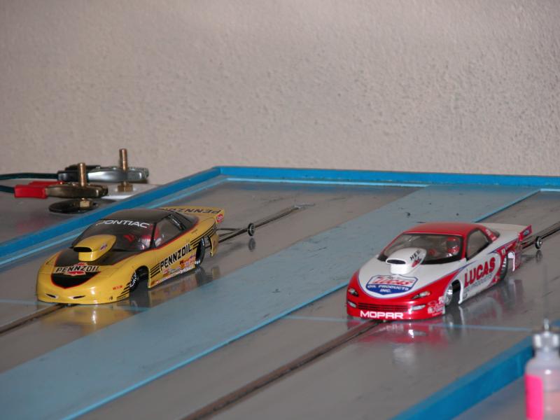

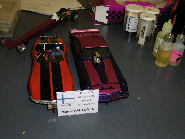

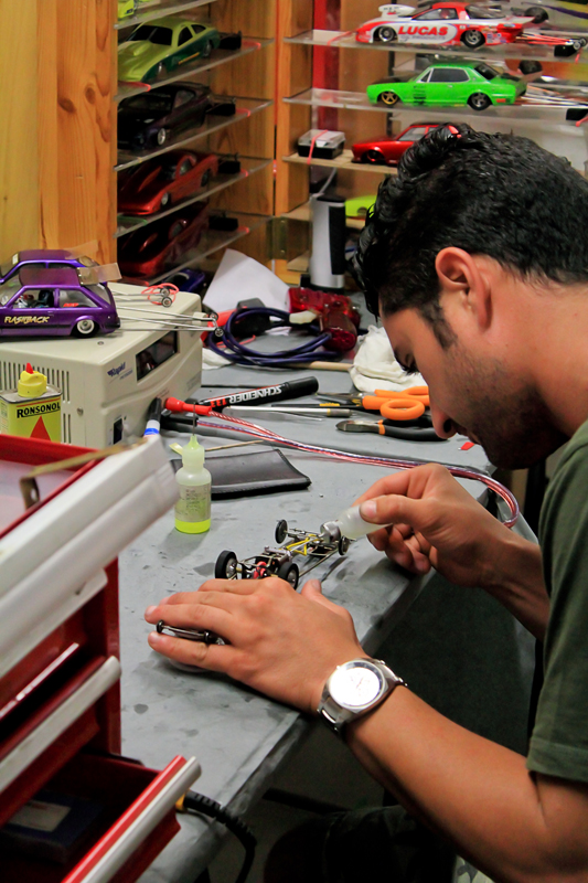

Bien visible (en noir) sur l'avant des véhicules sur cette photo. Ici les véhicules vont être positionner sur la ligne pour le protocole de départ.
Ici, derniers réglages et la petite goute d'huile d'avant run

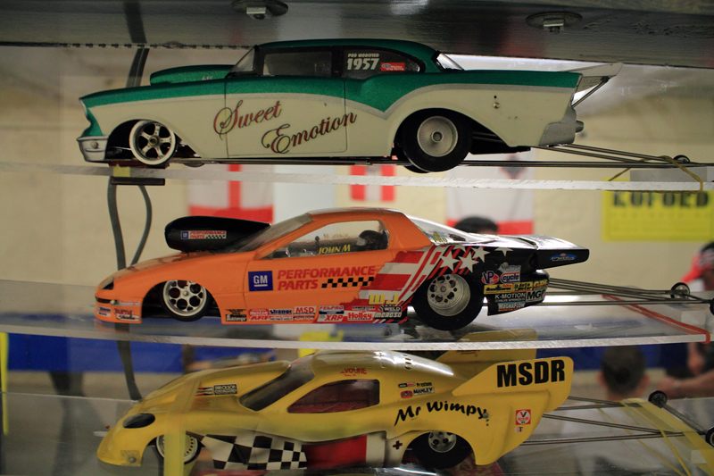

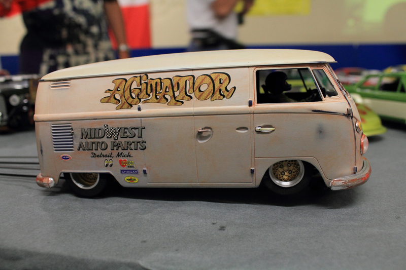

Quelques jolies photos pour vous faire patienter en attendant les récits & commentaires

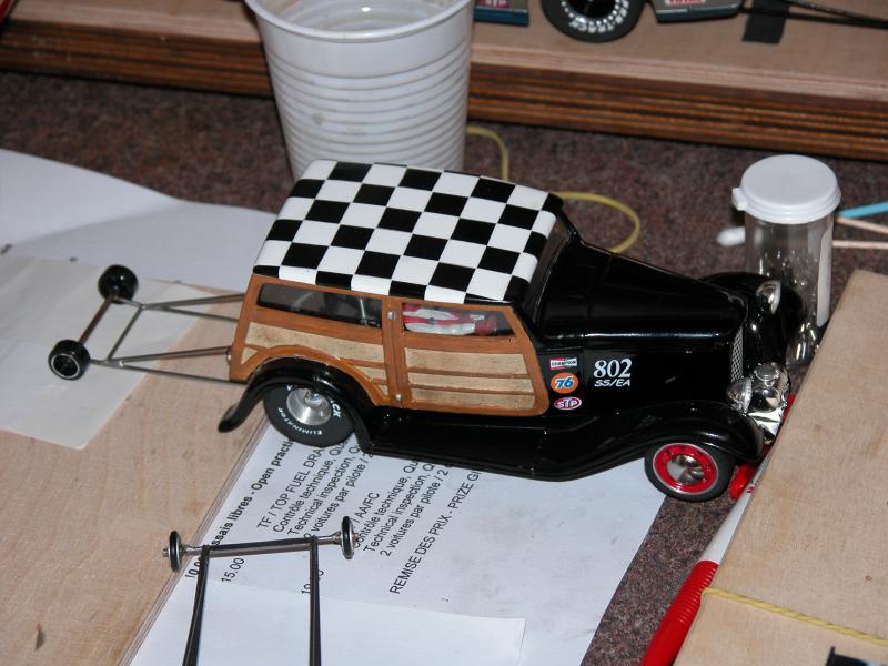

L'extraordinaire Mustang maquette tricolore de l'Allemand Dirk Beauconseil:
Du même un Funny Car maquette noir:

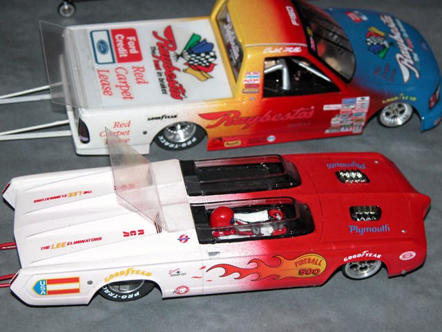

La même carro présentée par la famille Humbert, sauf erreur c'est Luc qui a fait les décalques:

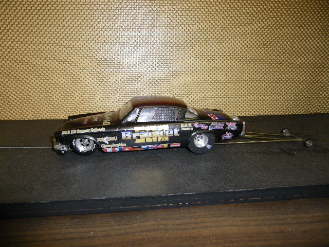

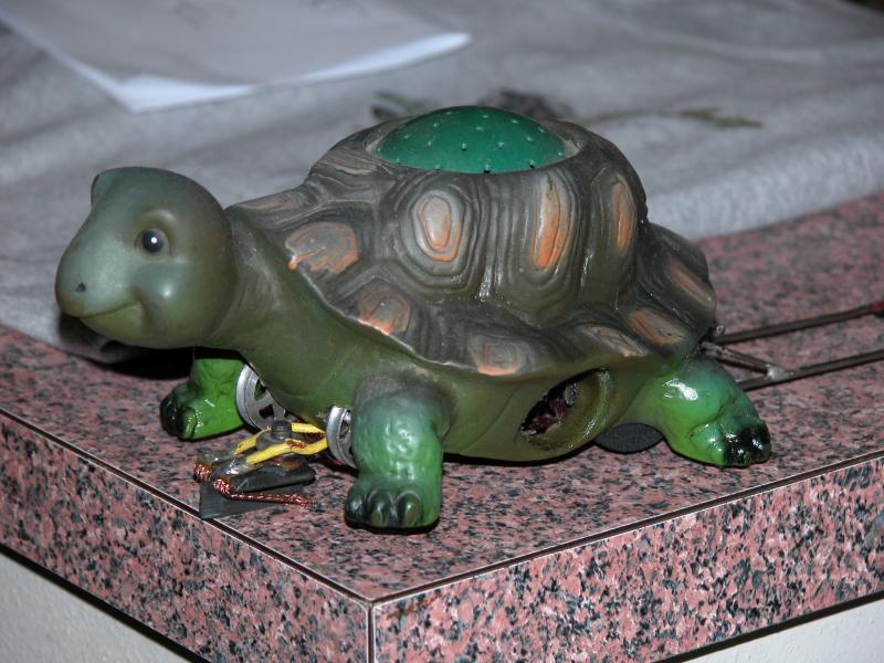

La World Tribute Car, la voiture de Bracket qui a fait le tour du monde des grands Championnats cet été et était pilotée ici par Daniel Caso :

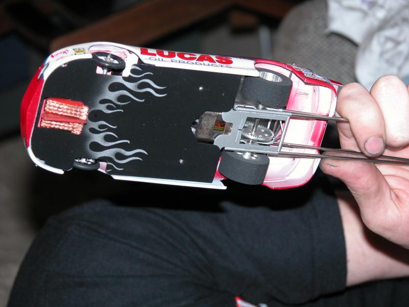

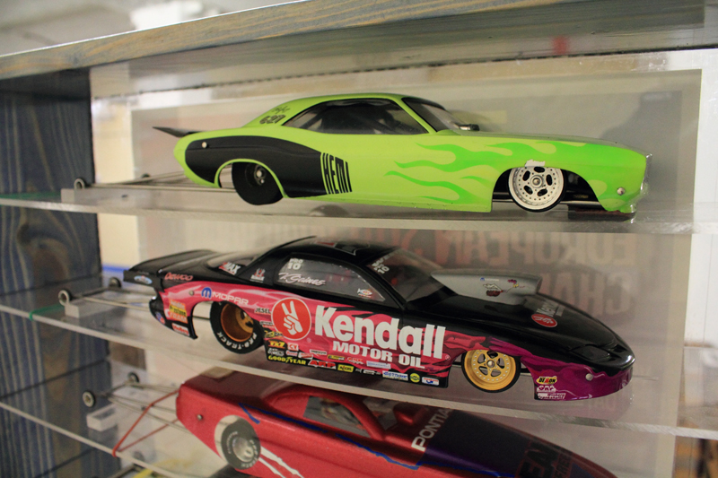

Le fond plein de la MM/PS de Keith Grech:
La tortue mascotte est restée sur le bar, les règlements impoosent une carro d'origine automobile:

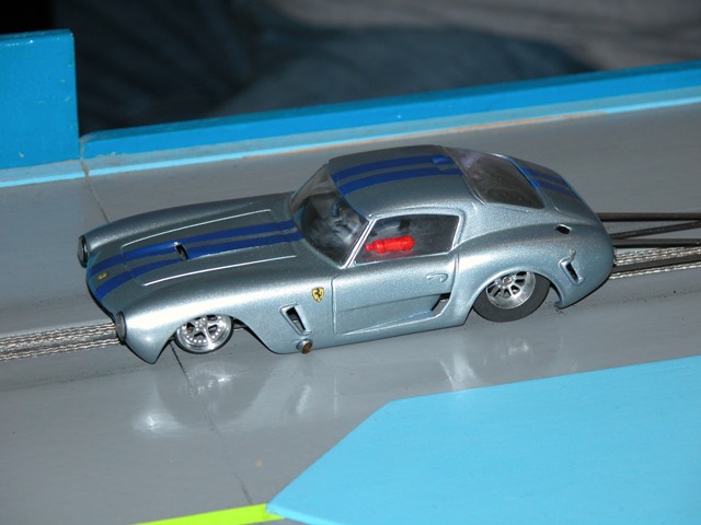

Une des Ferrari de drag d'Edmond Penza:

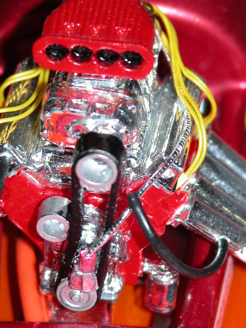

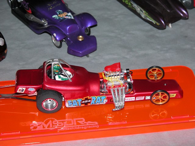

Un moteur maquette très détaillé

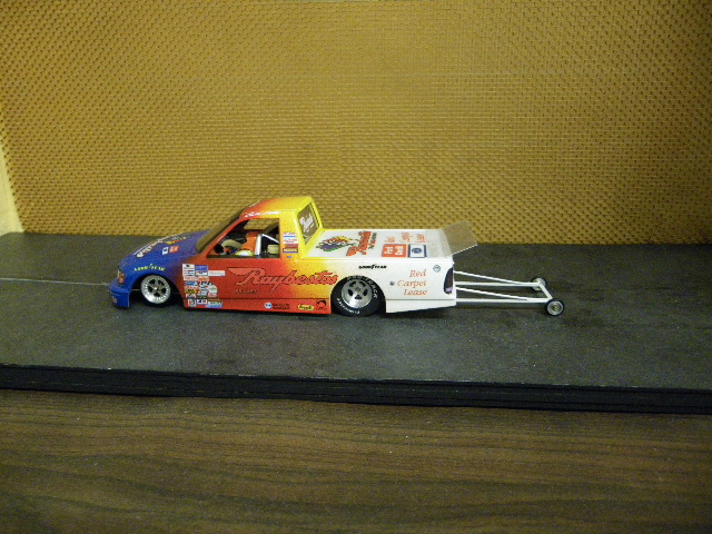

Un Pickup de Peter Kouba:

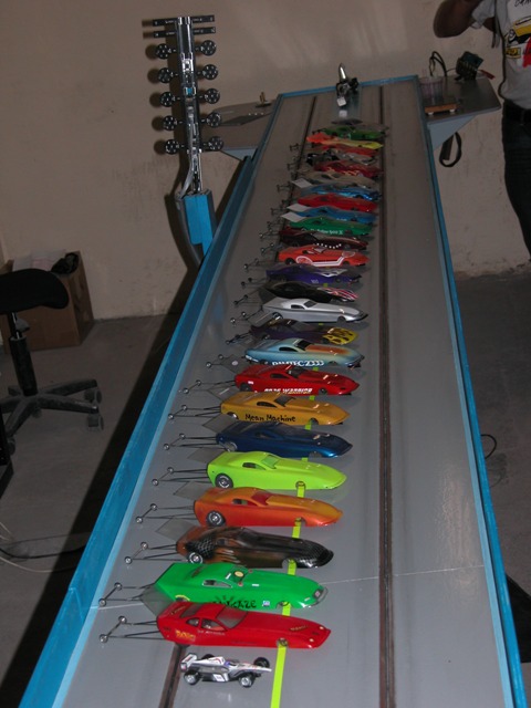

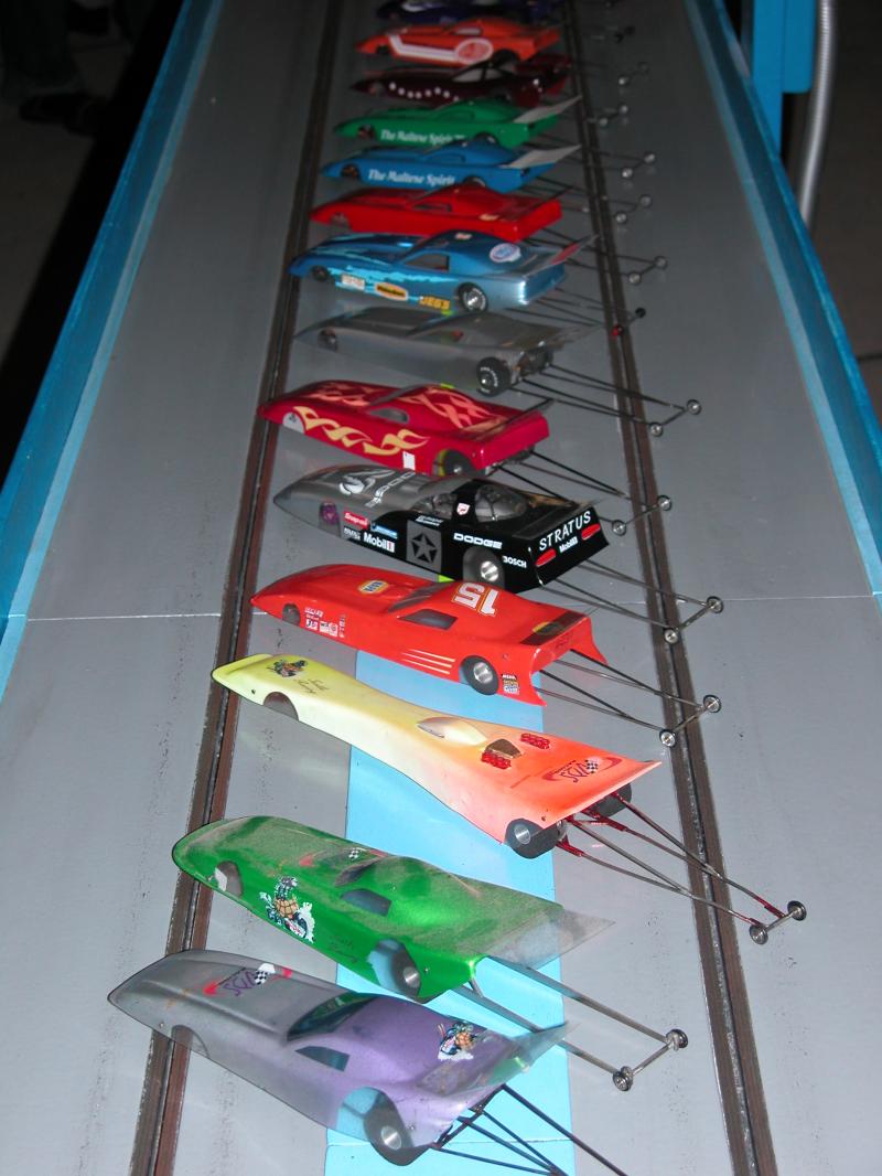

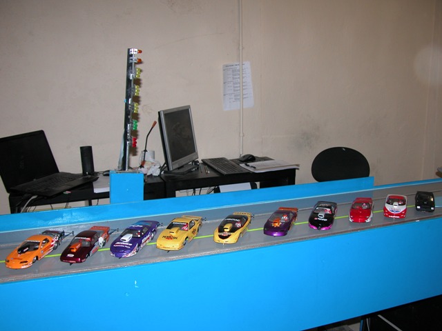

Pour la première fois en Europe 29 AA/FC étaient réunis:
