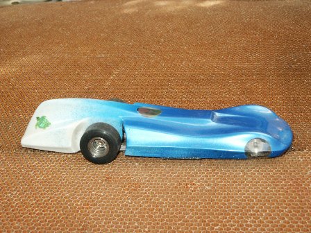

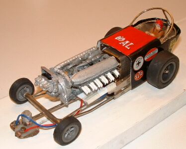

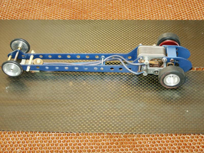

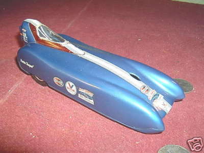

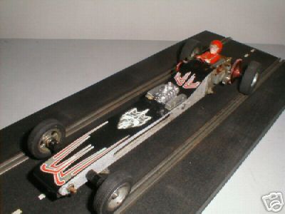

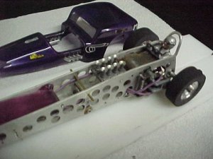

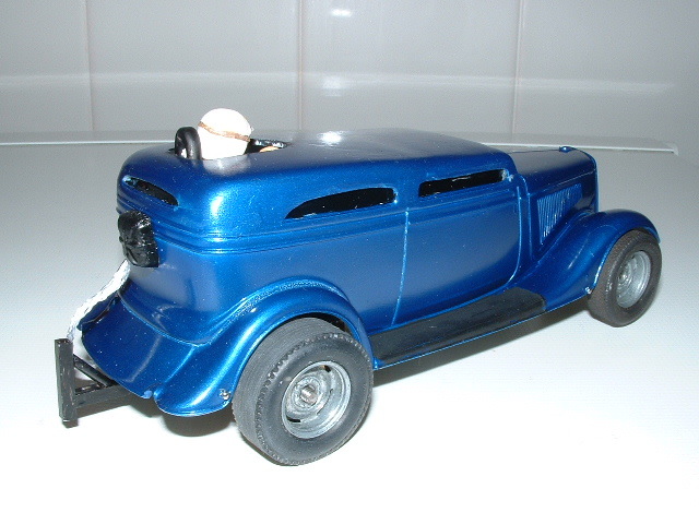

Ci-desous quelques voitures typiques, quelques unes à moi :
Bonne nuit
Fred
