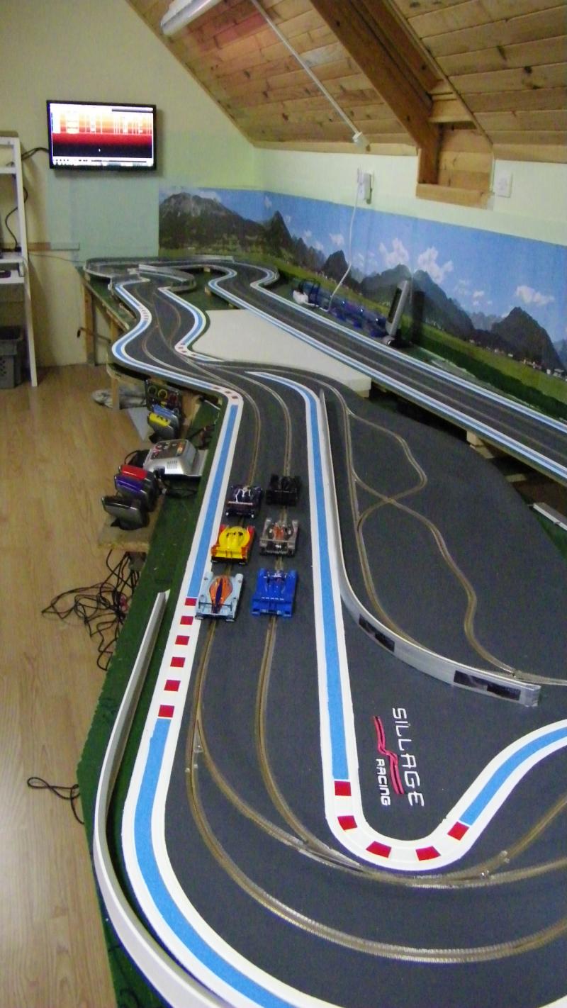

Vraiment superbe.
Dis je suis en train de peindre la mienne, ça me prends un temps fou de peindre les bandes blanches... tu les as faites au pinceau toi ?

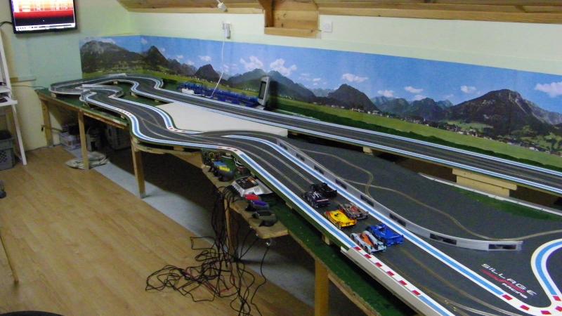

Ben pour ce qui est de la teinte de la route, je dirai que pour une fois on s'approche de la perfection ! !
Non je ne dis pas cela parce que le Castellet est arrivé en Bretagne et que je suis breton, mais parce que la route c'est un peu mon dada !

Merci à vous tous pour ces compliments.
Je dois tout de même signaler que les photos étant prises avec un certain recul, les défaults(nombreux) ne se voient pas
-Fazer95:je ne souhaite vraiment pas faire de jaloux, mais si ce post pouvait encourager beaucoup d'amateurs à se diriger vers le BLST (et par conséquent vers David) je n'en serai que plus heureux.
-jm2Rn:oui, je peins au pinceau(à rechampir).C'est pas plus long que les autres teintes (après avoir protégé les parties déja peintes).Je termine par les bandes bleues et les vibreurs (adhésif rouge d'électricien).
Ce n'est pas un exercice que j'affectionne particulièrement, mais c'est un passage obligé.
-Derzen:
Peinture PANTEX 900 marque Seigneurie
Référence teinte:SE 2158 (Gris Lepus)
Préparation à partir du nuancier Chromatic 2010.
Pour la totalité du circuit,(2 couches),j'ai utilisé moins de 1 litre (il me reste d'ailleurs un pot neuf )
-GdPAT:
La teinte est une question de goût de chacun.Celle là me convient , c'est tout.
Pour ce qui est de salir, tu raisonnes en "puriste" ,ce qui est loin d'être mon cas et mon souci du moment.
Mon objectif premier est de voir mes enfants et petits enfants (et accessoirement moi même) se "tirer des bonnes bourres".

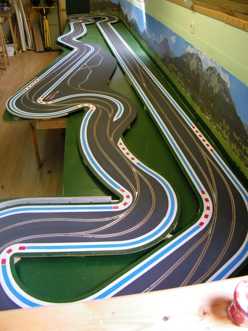

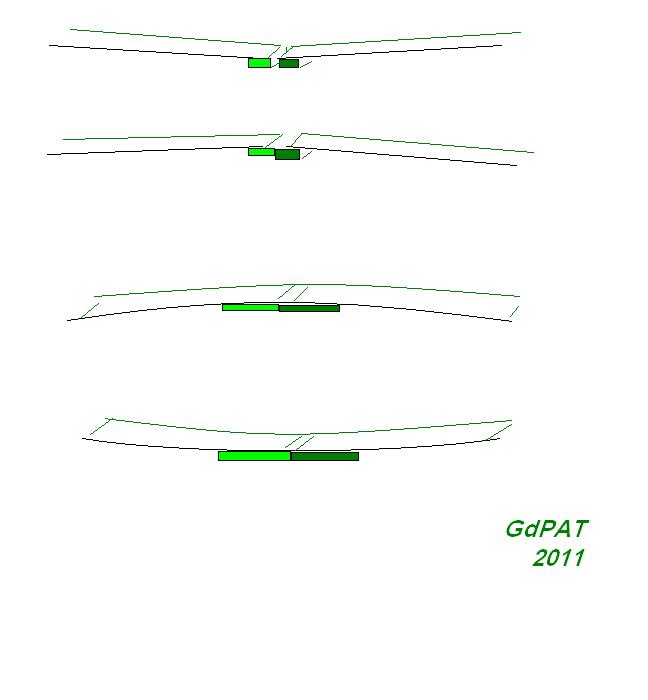

Petite question sur ce type de peinture : c'est un spéciale bois ? est-ce que l'accroche est bonne sur plastique aussi ?
Pour mon coté puriste, j'avoue que sur ce coup c'est moi qui suis flatté ! j'avais jamais entendu parlé de moi en puriste depuis que je fais du slot !
Mais j'avoue qu'avec mon sens aigu de la critique du travail d'autrui, quand je tombe sur des traces de roues qui sont réalistes j'avoue que je trouve que ça donne encore plus de relief à une piste.
Comme le fait de ramener la best line vers les vibreurs, David se donne plus de mal pour le défonçage (je pense toujours à une Production de X quand j'écris ça ...), mais le résultat une fois peint est vraiment génial.
PS : je regardais le "mode de liaison entre les modules : ce sont des tasseaux ? Si on augmente la largeur des bois on aura peut-être plus de cohésion entre les modules, est-ce que c'est nécessaire ou les tasseaux sont suffisants ?

Je me posais la même question, pour ma j'ai fait de la récup de tasseaux de 26 sur 26 et je me demande si c'est suffisant.
J'allais poser la question mais tu m'as devancé et en plus tu as fais un schéma

La peinture Pantex 900 est utilisée dans le batiment.Sur les fiches techniques, son utilisation sur des matériaux plastiques n'est pas mentionnée.
Pour les tasseaux, j'ai utilisé du 27x22 mm et cela me convient assez bien(David m'avait indiqué qu'il laissait 30 mm de hauteur sous la piste) car il y a suffisamment de hauteur pour protéger les aiguillages et les détecteurs. En ajoutant quelques cales bien réparties, la rigidité du plateau est excellente:
Pour la jonction entre les modules, j'utlise des vis poelier de 5 avec rondelles larges et écrou papillon.
Je n'ai pas suffisamment de recul (le projet est trop récent)ni d'expérience en la matière pour avoir un jugement "tranché" et je ne fais que rapporter ce que j'ai réalisé après avoir quand même pris le soin de regarder les réalisations des autres, lire quelques tutoriels et écouté des avis.
Si je rencontrais des déconvenues, je ne manquerai pas d'en faire part.

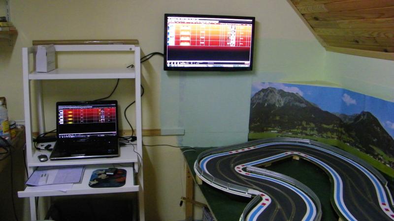

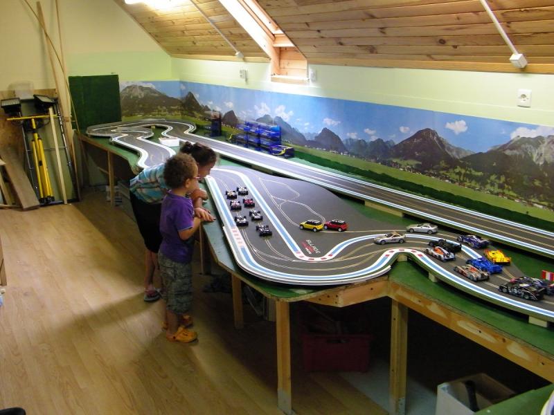

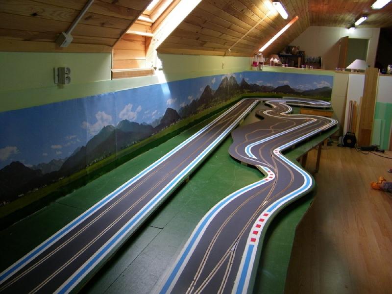

Date du message : jeudi 11 août 2011 à 09h07
Bonjour à tous,
Un petit point après un mois de juillet assez chargé et une deuxième quinzaine d'août qui promet d'être animée (arrivée de mes 2 enfants et leur famille respective:nous serons 11 à la maison

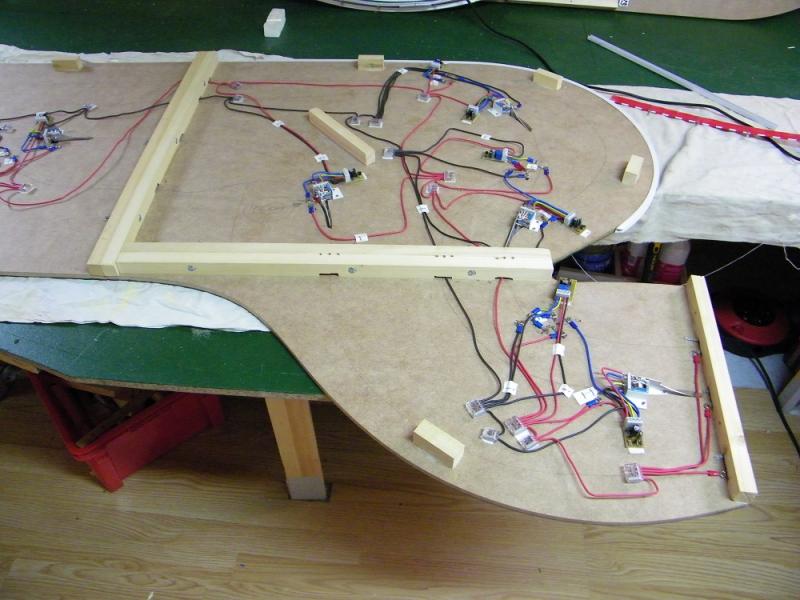

-Tous les accès par dessous aux parties cablées ont été découpés:cela permet une intervention sans tout démonter mais reste quand même une position de travail assez inconfortable

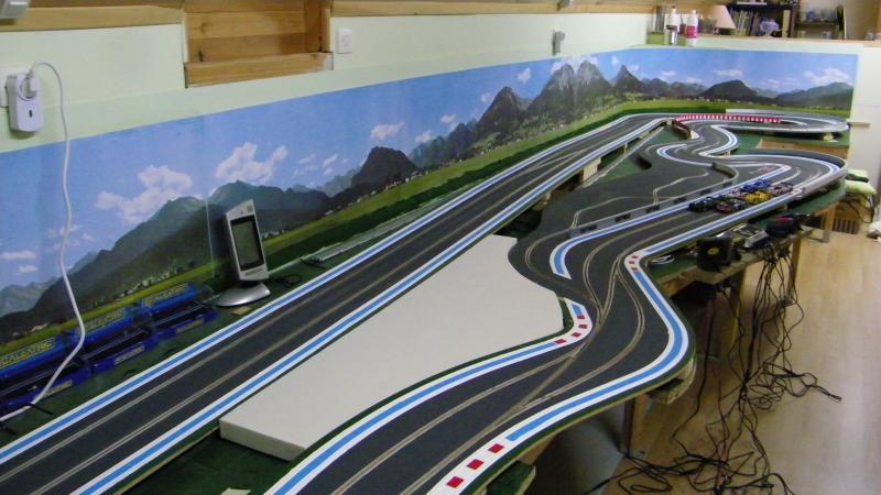

-J'ai incorporé quelques cales à différents endroits pour mettre un peu de "relief"( de +10 à +45 mm) comme le préconisait David:c'est vrai que c'est plus sympa et apporte un plus, même si cela n'apparait pas bien sur les photos
-Les soucis que j'avais avec ma Power base (voir topic "Systèmes Digitaux") sont réglés:j'en ai racheté une autre
.Couplée avec Pc Lap Counter, ça marche super bien et c'est assez aisé d'utilisation, même si je n'ai pas exploré toutes les fonctionnalités.Les petites arsouilles que j'ai pu faire avec mes petits enfants ont été assez ludiques.
-Dernier point et non le moindre:depuis mardi dernier,TOUS LES AIGUILLAGES FONCTIONNENT
.Là, je ne peux qu'une fois de plus remercier...ben oui...DAVID bien sûr.Depuis son retour de vacances, je l'ai souvent sollicité (téléphone, mail...) et chaque fois, il m'a apporté quelque chose, soit une solution, soit une idée, soit une piste de recherche, et tout cela dans la bonne humeur et la gentillesse. Je n'avais de doute sur le personnage lorsque je l'ai contacté pour mon projet, mais maintenant j'ai une certitude:ce gars là, c'est de l'OR EN BARRE (et dans la période actuelle, c'est pas rien
. Je dois préciser qu'à 1 ou 2 petits détails près, tous les soucis que j'ai eu, provenaient de...moi.Ce qui me rassure, c'est que je continue à apprendre et que des fois, j'arrive à comprendre
Bon, pour terminer, quelques clichés en attendant la suite:
Le circuit n'évoluera guère avant septembre (compétitions à venir obligent
).Les finitions et la déco.(modeste) à venir viendront donc après des tests qui valideront l'installation et occuperont en partie les jours d'automne et d'hiver.
