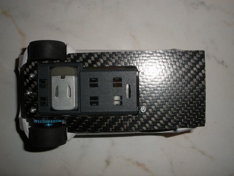

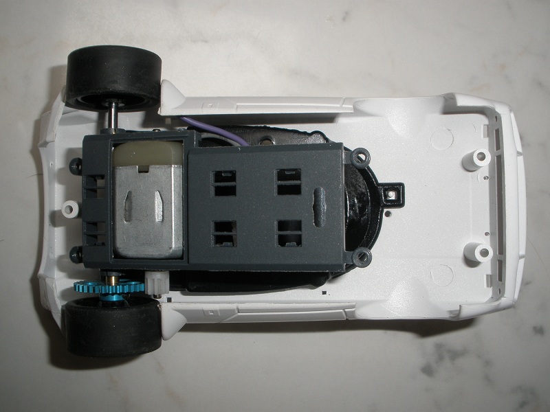

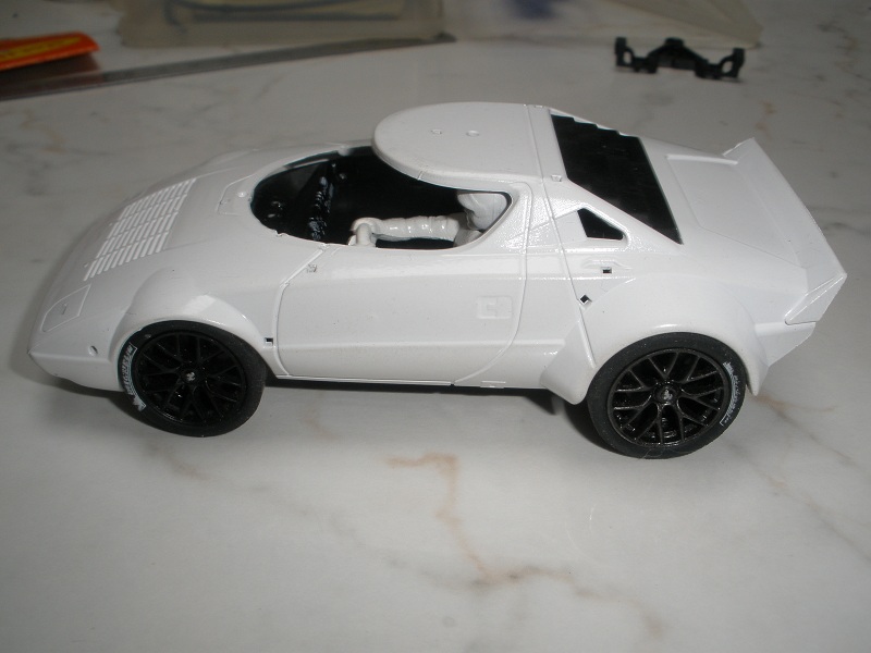

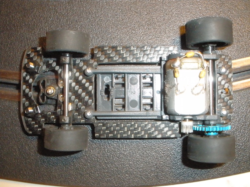

bonjour a tous amis sloteurs!
ça y est je me lance dans un vrai scratch
j avai acheté il y a peu un coque de stratos qui me plaisait
et qui dans mes pensé pourrait s adapté sur un chassis hrs ça aurait été génial
mais rien ne correspondait empattement lageur etc ...
donc je prend le taureau par les cornes
ayant pas mal de pieces slot it hrs (support guide et roues et autres)et carrera je me suis dit lolo t a qu a te faire ton chassis toi meme!

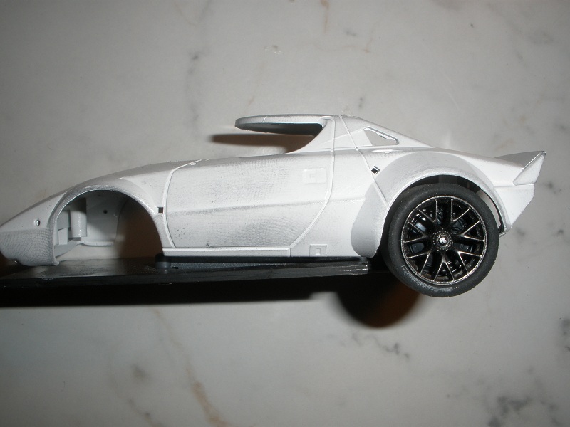

apres une bonne nuit de reflexion banco! donc j ai commandé une plaque de carbone de 2 mm d épais et je vais faire fumé grave la dremel d içi peu pour lui fabriqué celui çi pour qu il tombe pil poil sur la coque!
donc du boulot en perspective mais j aime bien! je bricole déja pas en modélisme 1/10
voiçi les premiere photos du délit !
j utilise un berceau moteur hrs transversal et des roues de fef 599 carrera apres ajustage je pense que ça sera nickel
voilà pour les photos !
je vous tiens au courant des que les travaux du chassis commence !

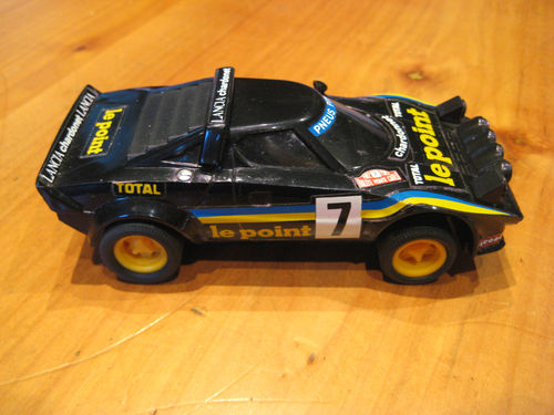

j adore cette voiture toujours impatient qu un grand la remette dans ces nouvelles sortie , j avais a l époque la scx " le point " que j ai revendu , d ailleurs , les joies du divorce

hello a tous voiçi les avancée du jour il me reste l avant a faire mais ça avance !
salut justkill oui jai une quinzaine de r/c 1/10 eme de chez tamiya ça va du grasshopper au hornet version 1et 2 plus du subaru brat et en piste j ai 4 ta03 dont un montée pour le drift !
voilà pour les news !

Date du message : lundi 11 février 2013 à 20h28
bonsoir a tous!
des pites nouvelles de la stratos le chassis est presque fini !
il me reste le cablage moteur et faire des essais sur ma piste
d içi une dizaine de jours je suis en vacances donc la carro suivera !
bonne fin de soirée a tous !

lolo-1971-

bonjour a tous et merci pour vos coms !
fazer pour ce qui est de la plaque en carbone tu trouve ça sur labay tu trouvera les dimension que tu veu ainsi que l épaisseur !
rien ne sert de courir il faut sloté a point!
kangle
Date du message : mercredi 13 février 2013 à 15h48
lolo-1971- a écrit :bonjour a tous et merci pour vos coms !
très joli chassis.
2mm c'est pas un peu trop épais?
Pourquoi pas en laiton?
frogw650
Messages : 1.596
Nombres de voitures : 1966
Date du message : mercredi 13 février 2013 à 20h21
et pour la découpe de ta plaque en carbone, tu utilise quoi?
lolo-1971-
Genre : Masculin Masculin Inscription : 11/09/2011
Messages : 415
Piste : carrera
Nombres de voitures : 4 mois
Date du message : jeudi 14 février 2013 à 17h52

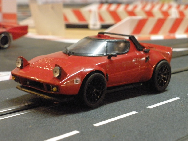

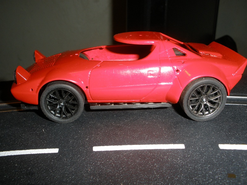

pour ce qui est de l épaisseur du chassis 2 mm et peu etre un poil epais mais bon cest mon premier scratch ,et a voir avec du 1,5 ou 1 mm d épais
pour ce qui est de la découpe j ai utilisé ma vieille dremel avec les outils adéquat ainsi que serie de petite limes !
pour revenir a l utilisation du laiton pourquoi pas! je vous laisse seul juge d éssayé dans fabriqué un !

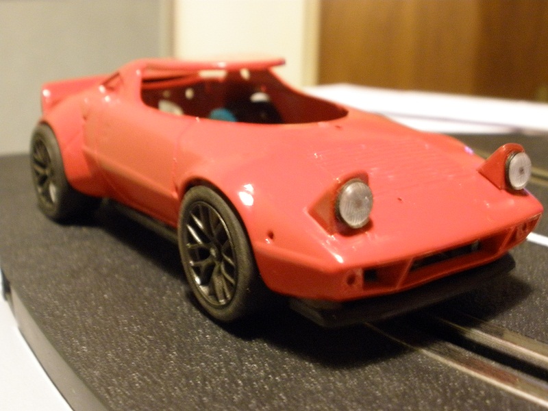

bon aujourd hui cablage et premier tour de piste ça marche bien et un aimant a été mis pour la faire tenir un leger poil mieux !car la garde au sol et un peu haute ce qui limite l attraction de celui çi !
j ai attqué le montage des autres pieces mais chez team slot le moulage des pieces sont bien moyen
il faut tous poncé et réajusté a mort!
mais le resultat sera pas trop mal !
voiçi les premieres photos de la coque posée sur le chassis !
ne vous fiez pas a la couleur je suis pas photographe mais elle est bien rouge ferrari !
voilà pour les news bonne fin de journée a tous !

kangle
Date du message : jeudi 14 février 2013 à 18h17
pour ce qui est de la découpe j ai utilisé ma vielle dremel avec les outils adéquat ainsi que serie de petite limes !
Merci de ces précisions.
Quand je disait laiton c'est plus par rapport au cout et à l'usinage qui doit etre plus facile que le carbone.
Maintenant, je n'oserai jamais critiqué (non constructive bien sur), je ne me suis jamais lancé dans un tel chantier.
Bravo pour ce full scratch qui est très intéressant et innovant au niveau des matériaux.
je suis surpris car il y a une trentaine d'années, on a cassé (avec mon pote) plusieurs forets au carbure de tungst... pour percer un trou dans un tableau de bord de berlinette qui avait été fait en carbone(juste un voyant de pompe à essence), maintenant tu est sur que tu as du carbone?

Date du message : jeudi 14 février 2013 à 19h44
salut frog !pour ce qui est de la plaque carbone ça en ai ça c est sur !
mais ce sont des chutes de 20 x 30 cm qui ne sont pas cuit en autoclave donc beaucoup moins dur a travaillé ! mais j ai quand meme passé une dizaine disques a tronconné et bouzillé deux ptites fraises!

speedy
Messages : 3.254
Piste : Bois
Date du message : jeudi 14 février 2013 à 19h52
Carbone c'est conducteur... Pourquoi ne pas avoir fait ce chassis en époxy?
Niveau taille de roues tu as envoyé du gros!

lolo-1971- a écrit :salut frog !pour ce qui est de la plaque carbone ça en ai ça c est sur !
là je comprends mieux
je me sisais aussi aujourd'hui toute qualité baisse, mais quand même du carbone........

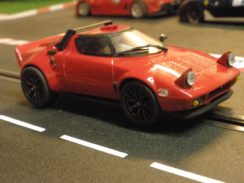

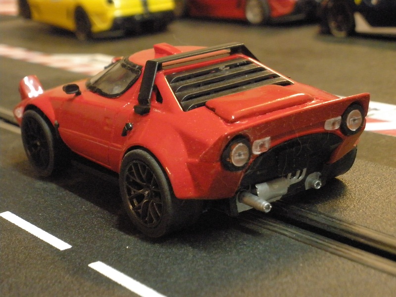

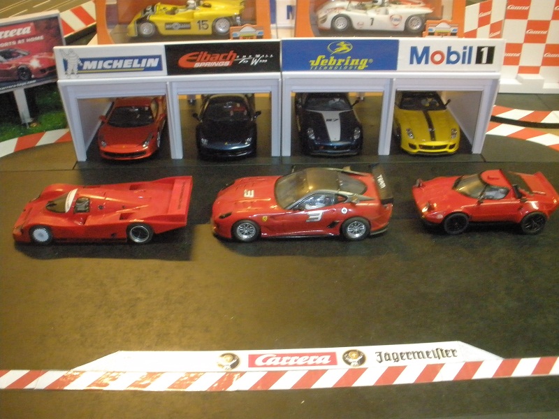

Date du message : vendredi 15 février 2013 à 19h45

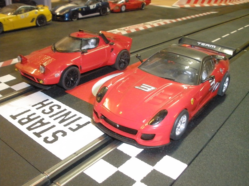

bonsoir a tous les sloteurs !
ça y est la strat et fini non sans mal car avec mes gros doigts c était pas evident mais je suis heureux comme tout !
ptite photo de la taille de la voitures avec une cousine italienne !
et un ptit triolet maison !
voilà pour les photos bon pour revenir au travail effectué c est long et fastidieu a faire!
mais quel bonheur de voir roulé ce que l on a fait de ses mains ! :)
d içi dix jours je suis en vacances donc j ai a finir de posé la moquette sur mon circuit pendant celle çi !
voilà bonne fin de soirée a tous!
