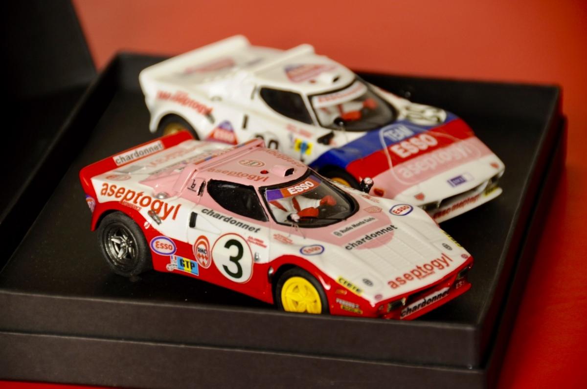

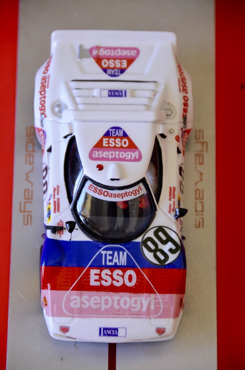

Il y a quelques années, dans ma quête de rassembler un plateau un peu conséquent des 24H du Mans 1976 (ceci est une autre histoire qui sera contée en son temps ), l'ami Gilles, l'un de vos trois modérateurs adorés m'avait cédé un kit de Lancia Stratos du Mans 1976 de Proto-Slot-Kit dans la série Ghostmodel. Un grand merci à lui!
Il s'agit de cette voiture dans la vraie vie:

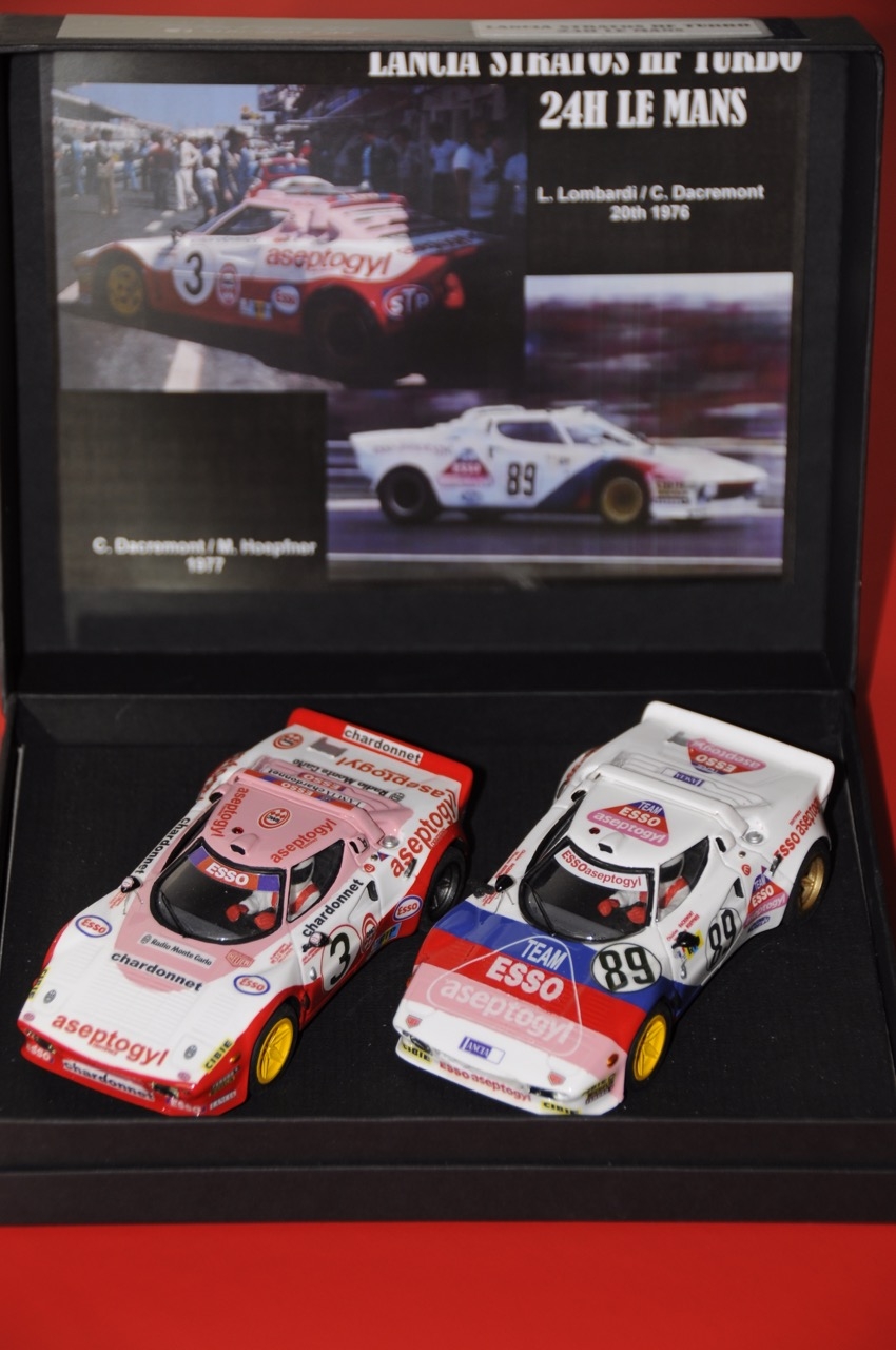

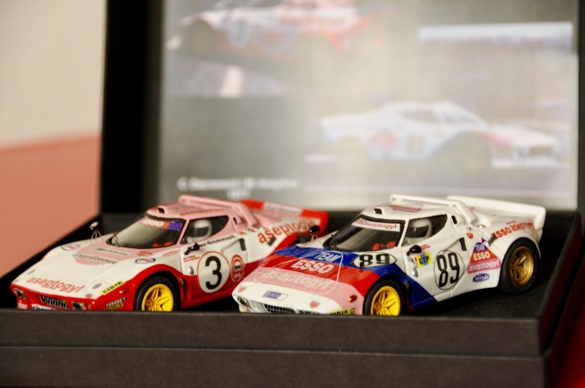

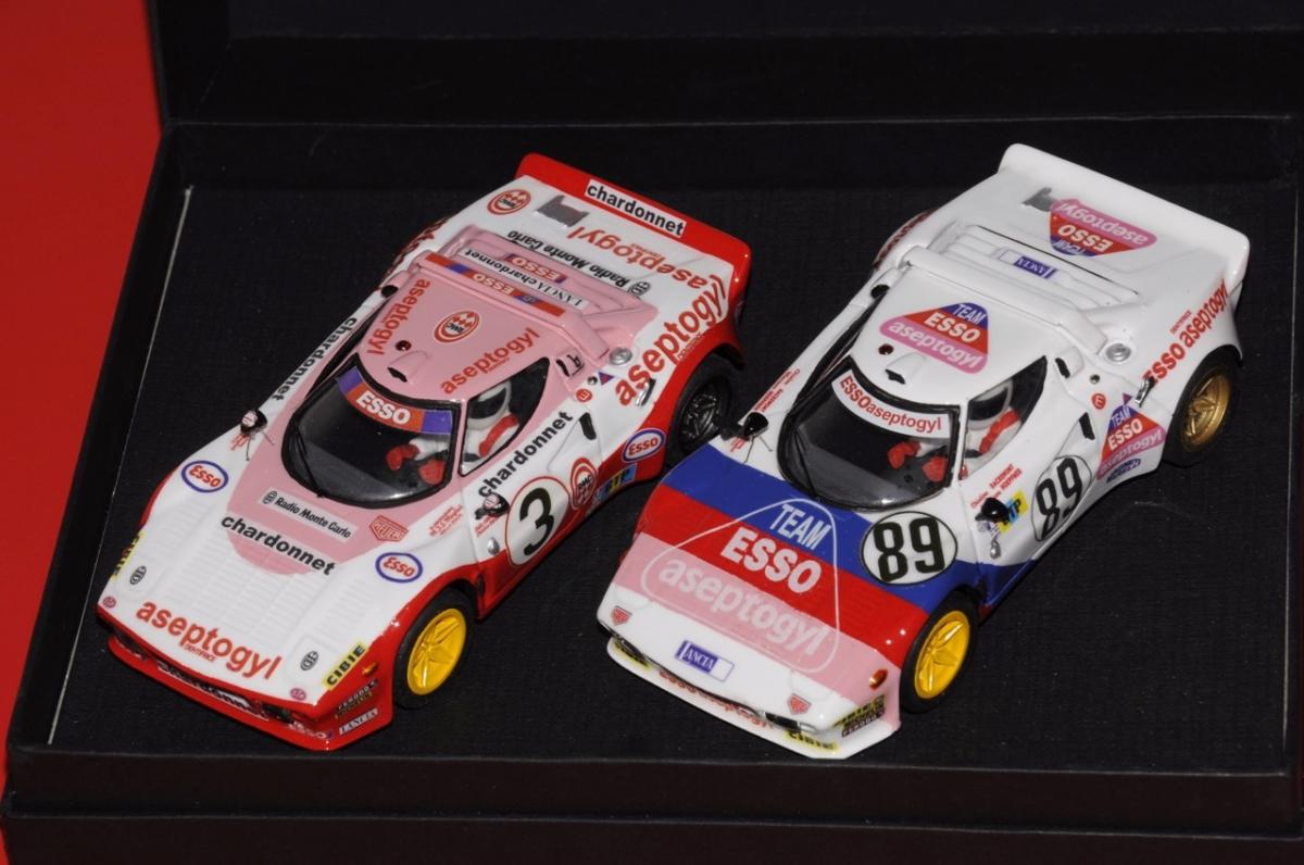

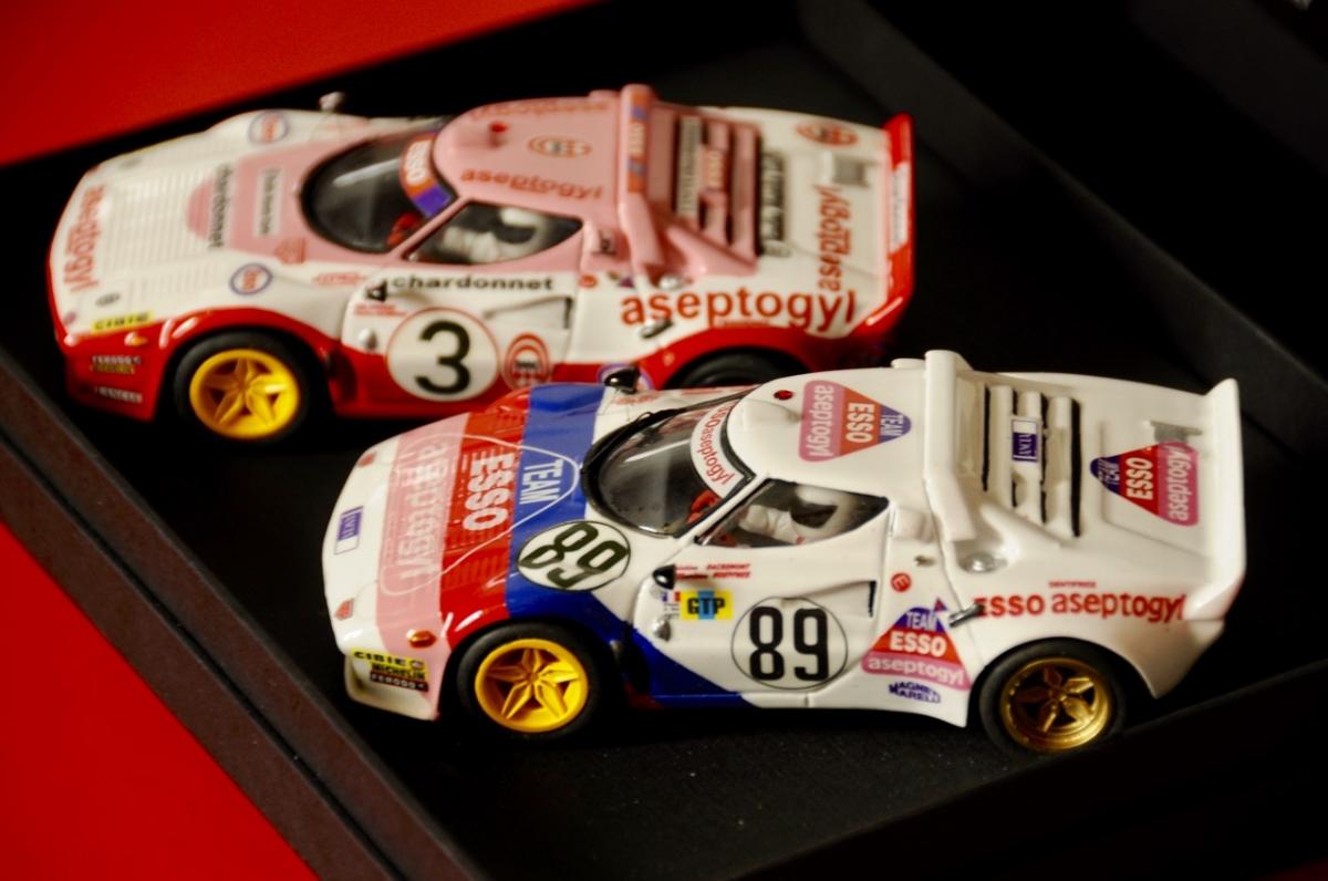

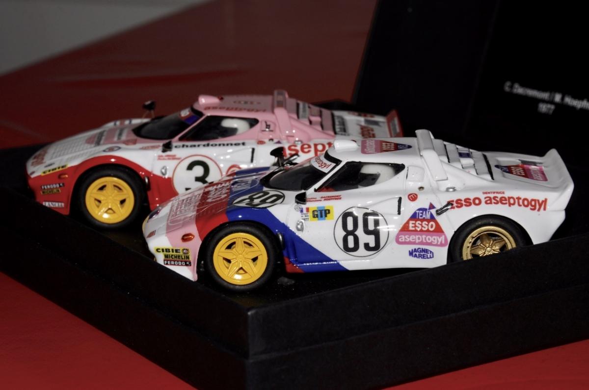

Pour remercier Gilou, voici donc ce que j'ai reçu il y a quelques jours:
Belles réalisations, coffret sympa mettant les deux voitures en valeur.

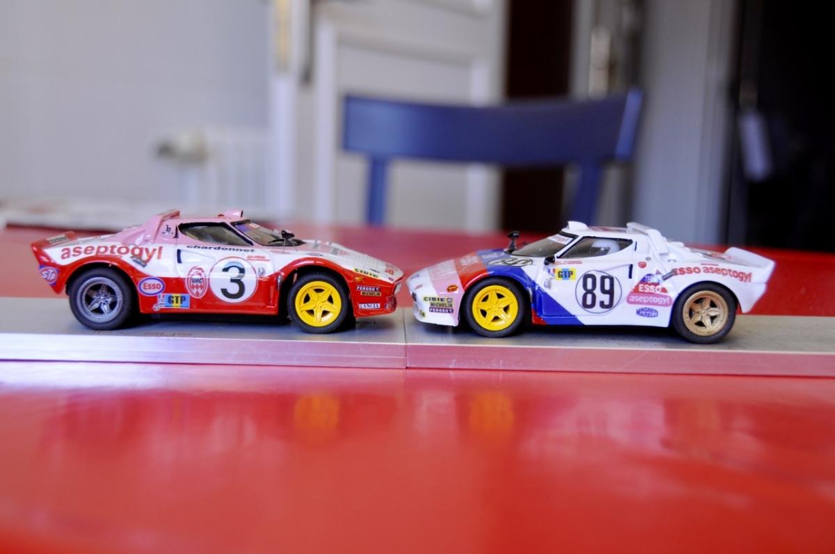

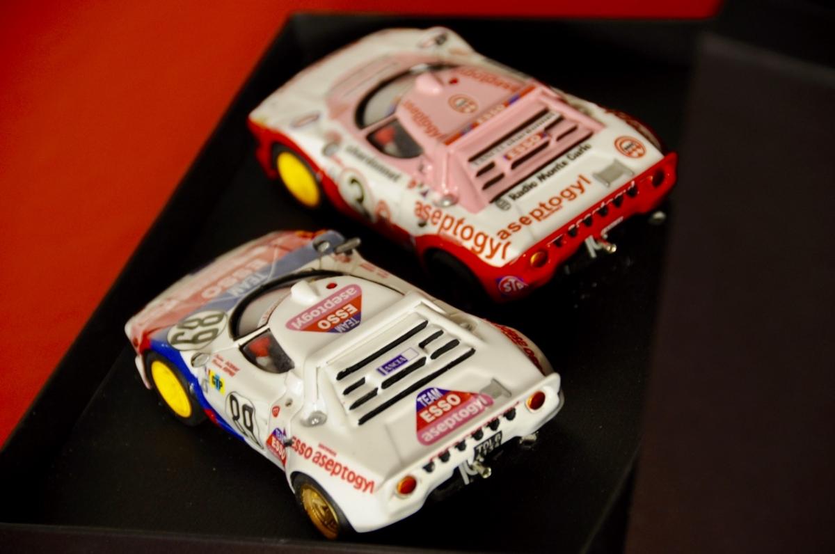

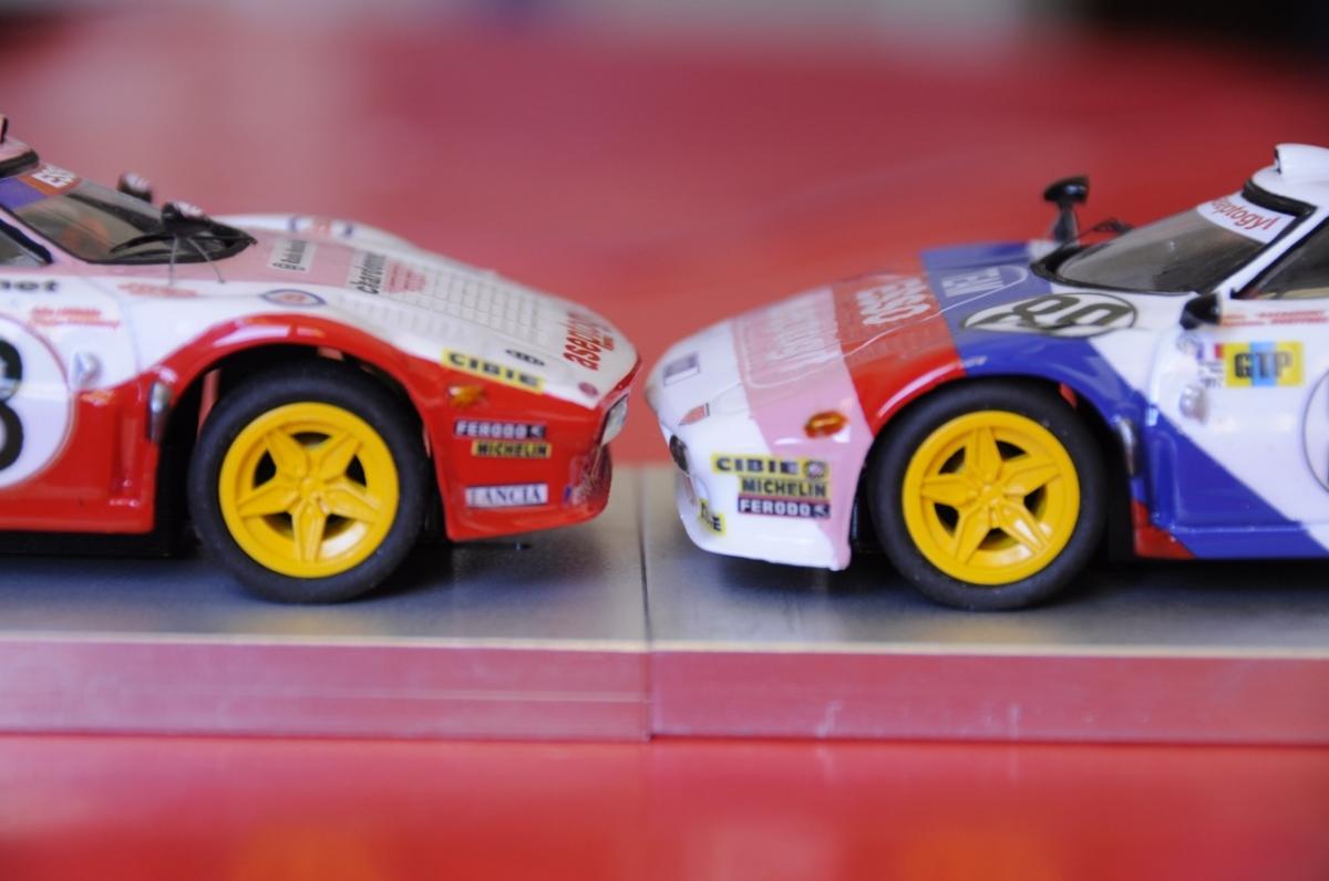

Et puis, en les sortant de leur écrin, si les voitures sont effectivement bien réalisées:

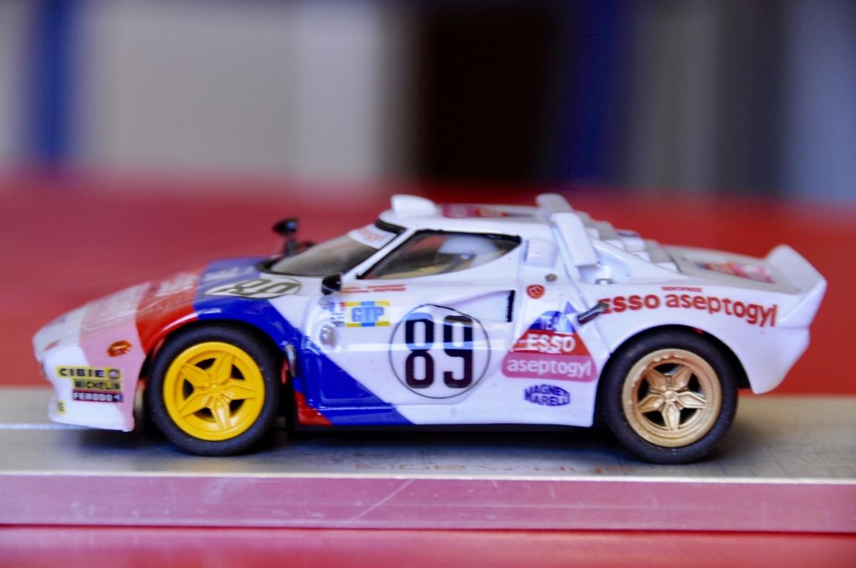

un détail m'a frappé:
Les deux voitures sont très - trop - hautes sur pattes. Et je me suis dit qu'en plus des photos pour Gilles, cela pourrait en intéresser certains de voir comment abaisser les carrosseries…

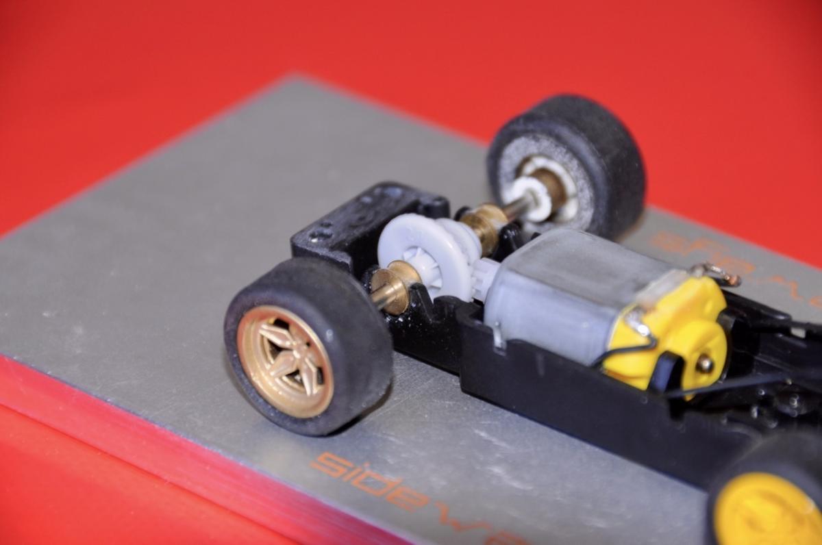

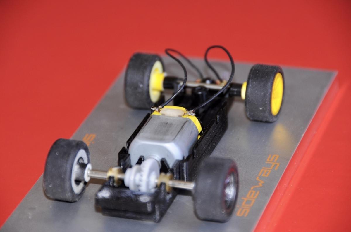

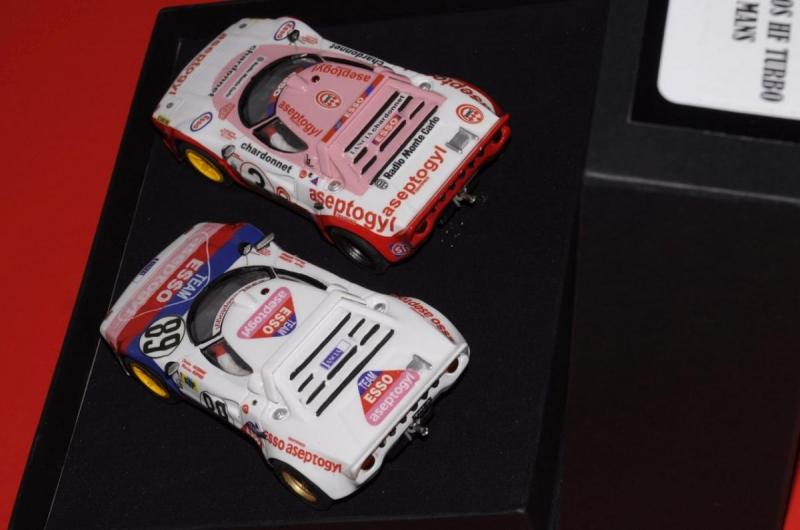

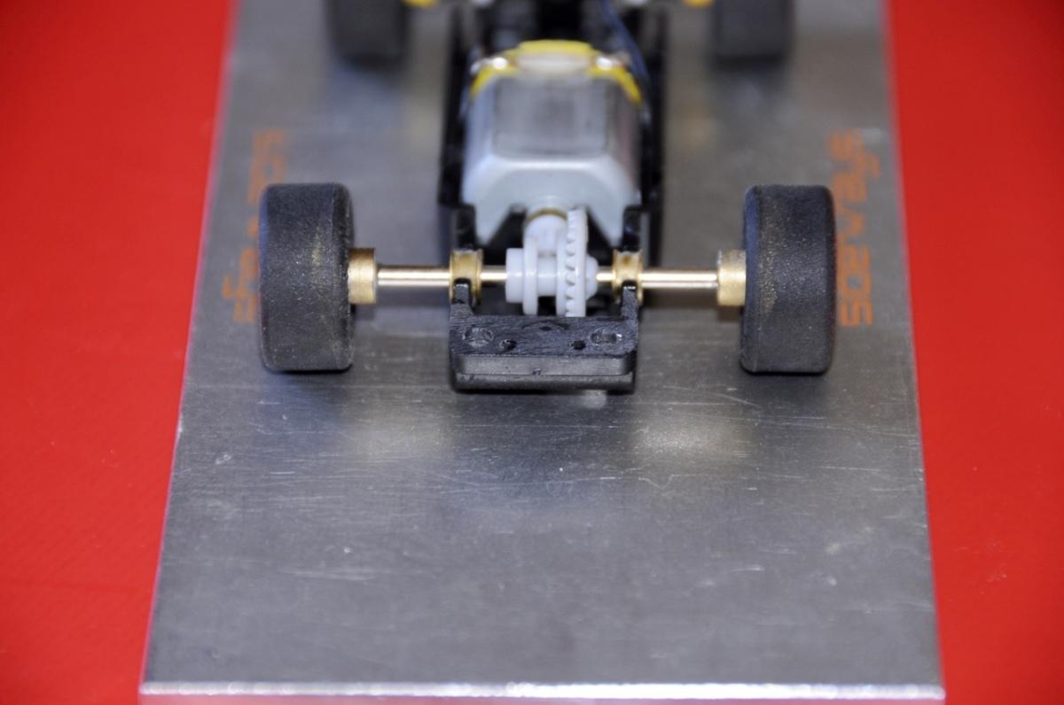

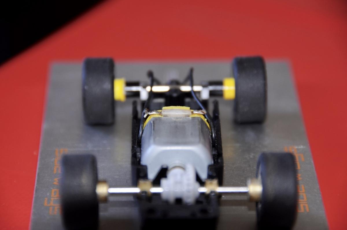

Les châssis utilisés sur ces deux voitures sont des Slot Classic. Le problème avec ces châssis est que les moteurs type Mabuchi standards (Scalextric, Fly, NSR, Slot.it…) doivent être montés avec le collecteur à l'avant, c'est-à-dire que les cosses de contact sont vers l'avant. Du coup, le cockpit limite généralement l'abaissement de la carrosserie et, effectivement, sur ces deux modèles, c'était bien les cosses du moteur qui touchaient l'habitacle.
Si l'on ne peut pas toucher l'habitacle, ce qui est mon cas, il y a deux solutions, que l'on peut combiner:
- abaisser le moteur;
- limiter l'épaisseur du moteur.
Le premier cas nécessite de creuser les pattes de maintien du moteur. Je préfère l'utiliser que lorsque la seconde solution n'est pas suffisante.

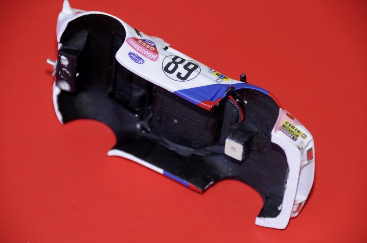

Voici donc le détail de mon bricolage:
1- comme les paliers flottaient un peu, j'en ai profiter pour les rehausser dans leur logement avant de les coller en place. Cela permet de relever l'axe AR:
2- j'ai ensuite poncer la patte arrière du châssis, afin d'abaisser encore un peu plus l'AR:

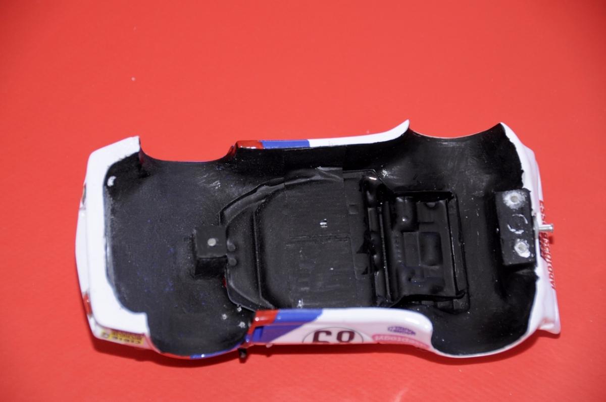

3- puis j'ai dessoudé les fils du moteur, poncé la plaque qui isole les cosses au maximum, creusé un peu au cutter le plastique de l'avant du moteur là où se placent les cosses histoire de pouvoir bien les rabattre et enfin ressoudé les fils vers l'extrémité extérieure de ces cosses:
4- ponçage pour réduire la hauteur du puits de vis AV et passage d'un feutre noir:

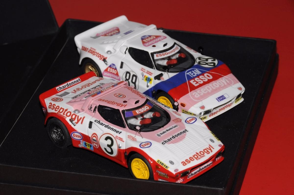

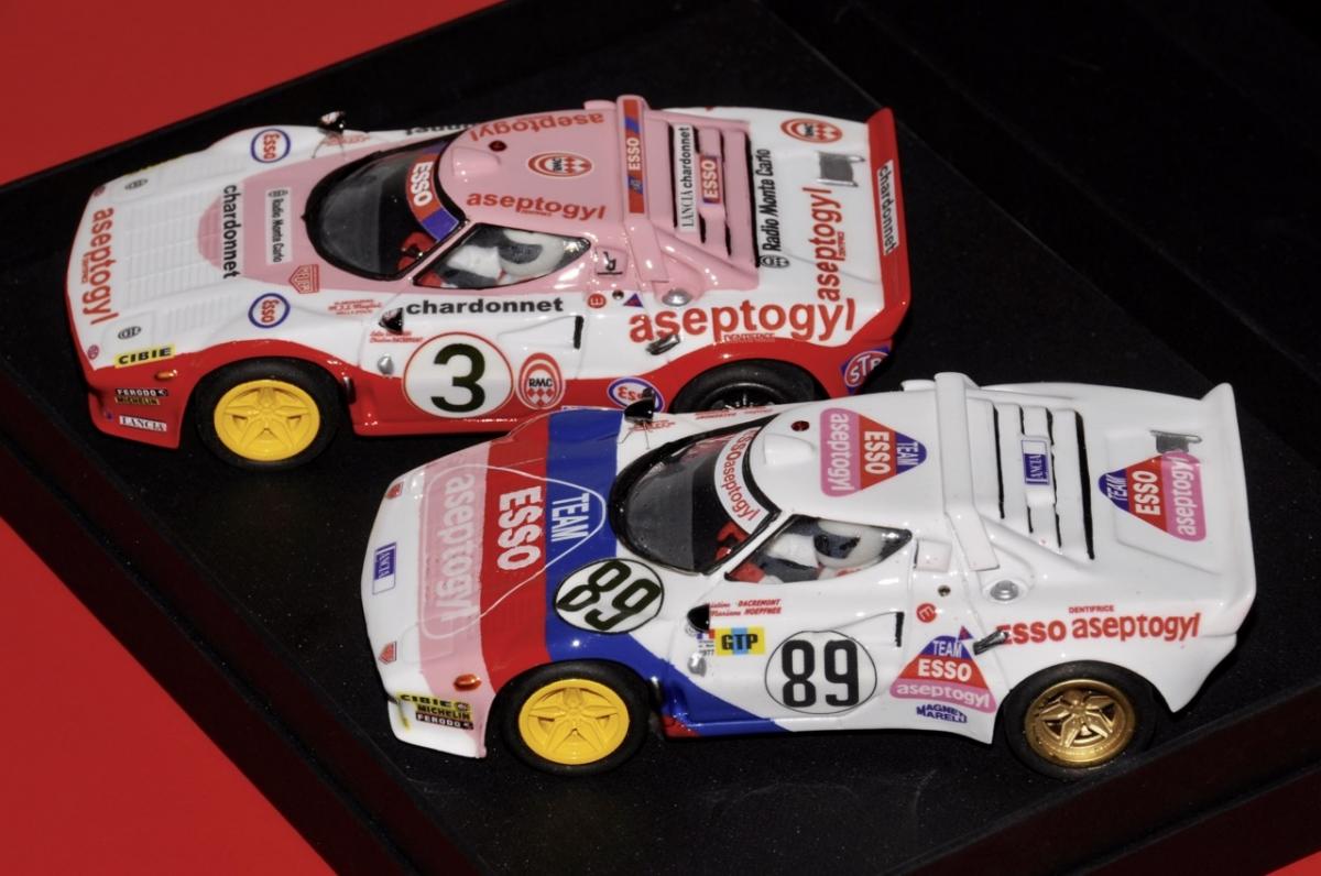

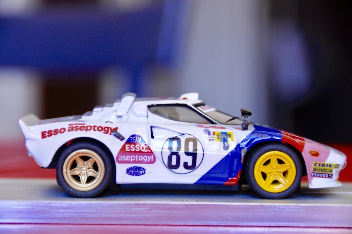

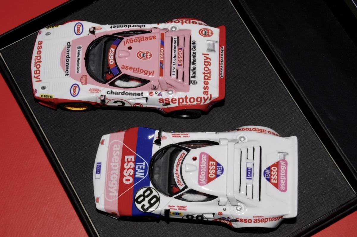

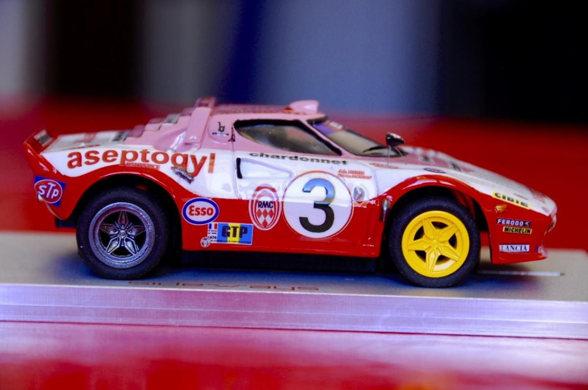

Et voilà le résultat:

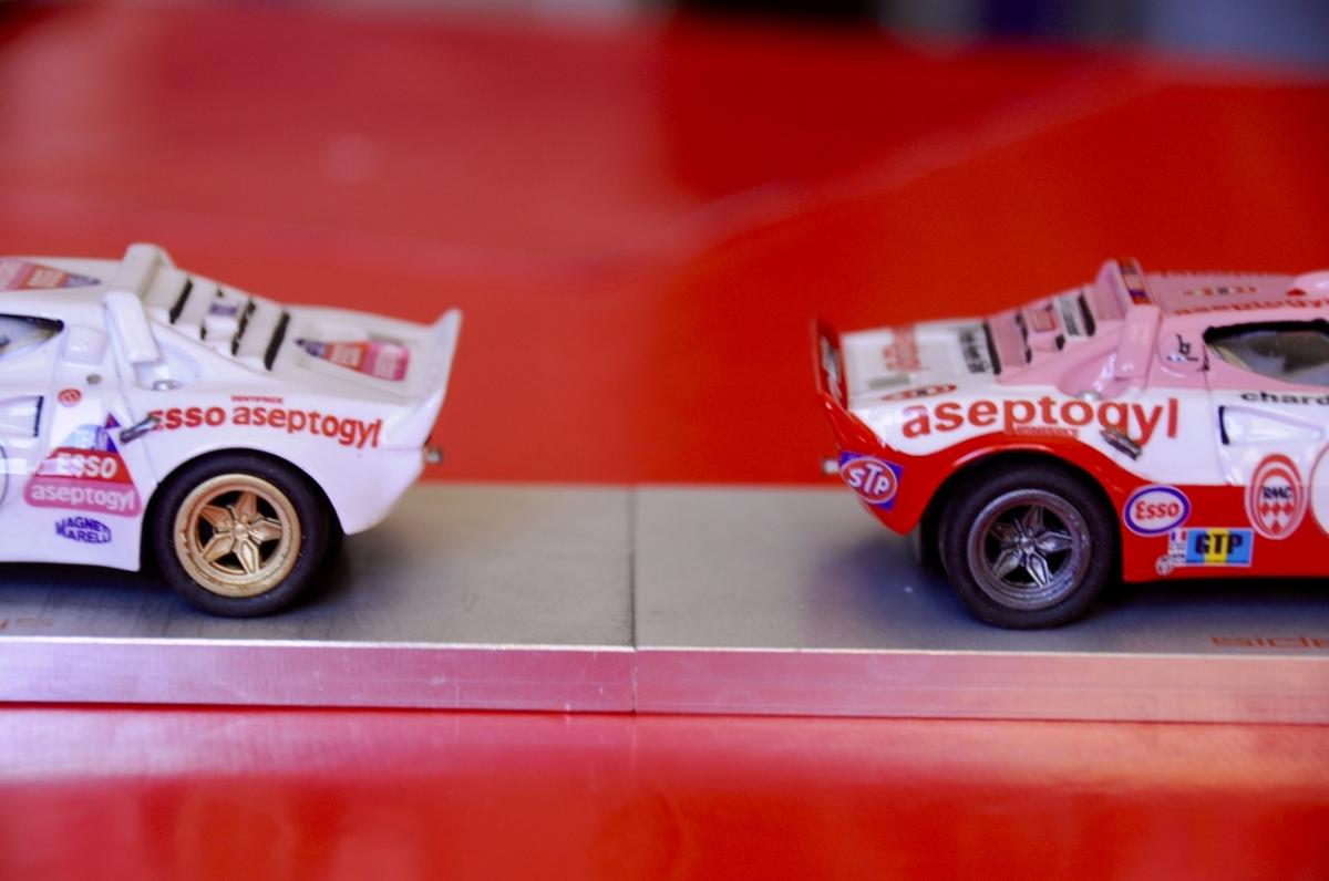

Comparaison avant/après:
Date du message : mardi 16 novembre 2021 à 16h25

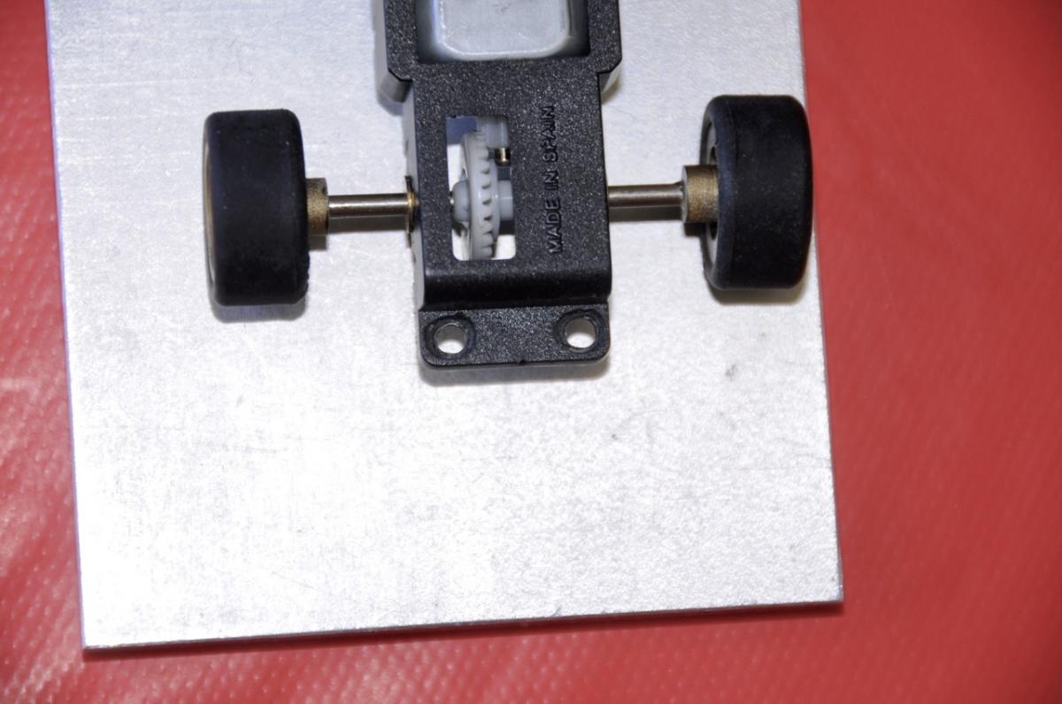

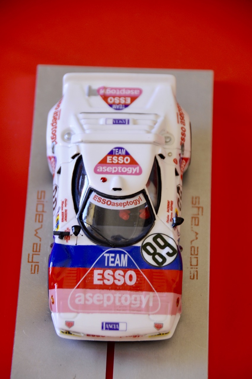

L'un des modèles la #89 du Mans 1977) n'était en plus pas bien centré:
Pas de souci, on ajuste les passages des vis AR dans le châssis:
et c'est réglé:

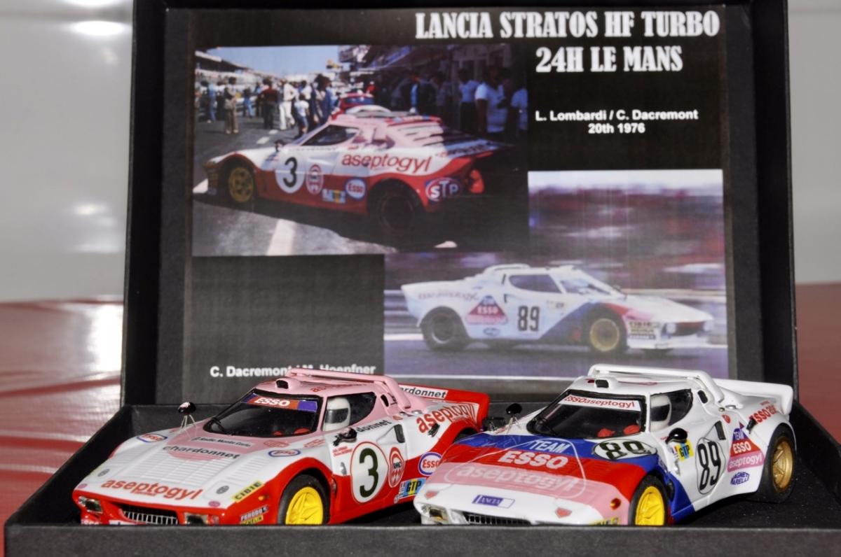

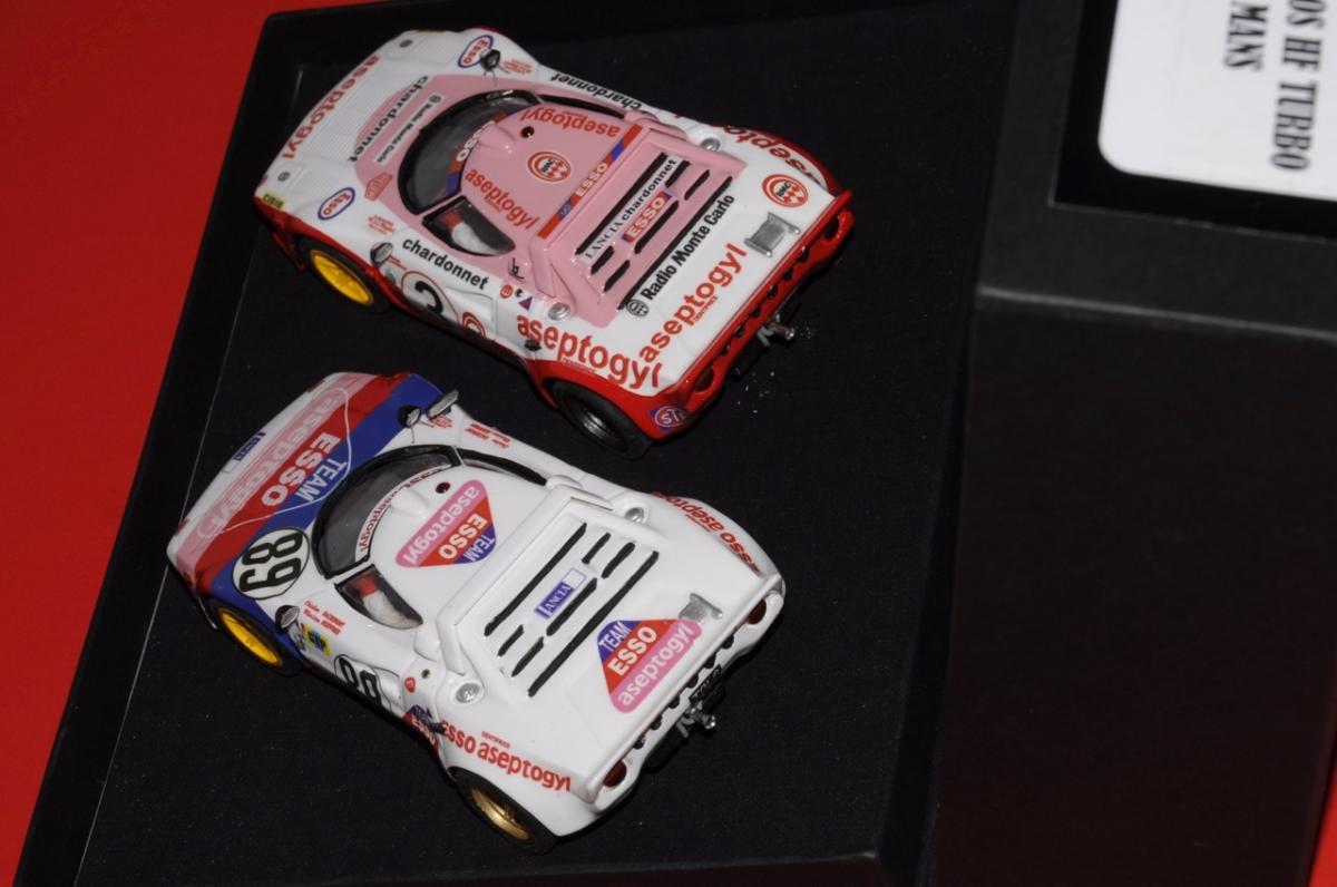

Et voilà, on ajuste la hauteur de la carrosserie de la seconde voiture et le coffret est prêt!

Mon collègue espagnol possédait un kit et moi j'avais celui que tu m'as cédé. Je lui ai envoyé le mien, qu'il a joint au sien pour faire ce coffret Lancia Stratos 24H du Mans.
