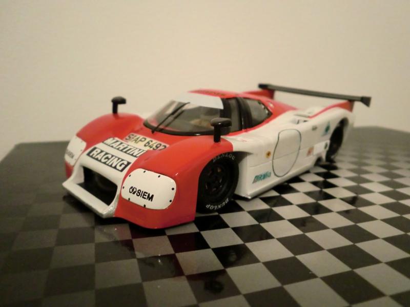

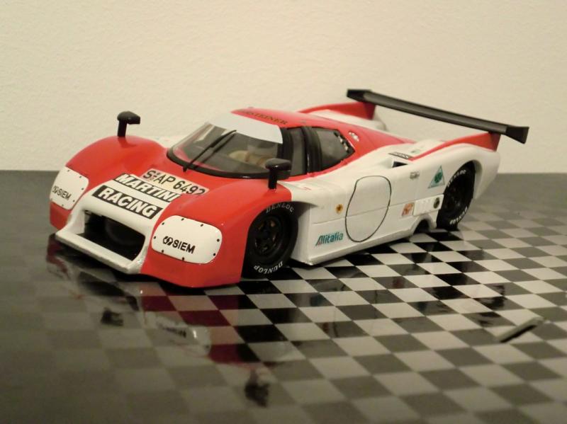

Voici ma première réalisation. Pour commencer, j'ai fais simple avec un kit slot it.
En résumé, il y a des points positifs et négatifs.
Les + :

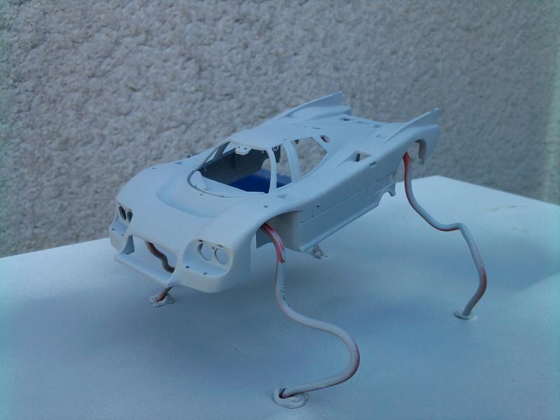

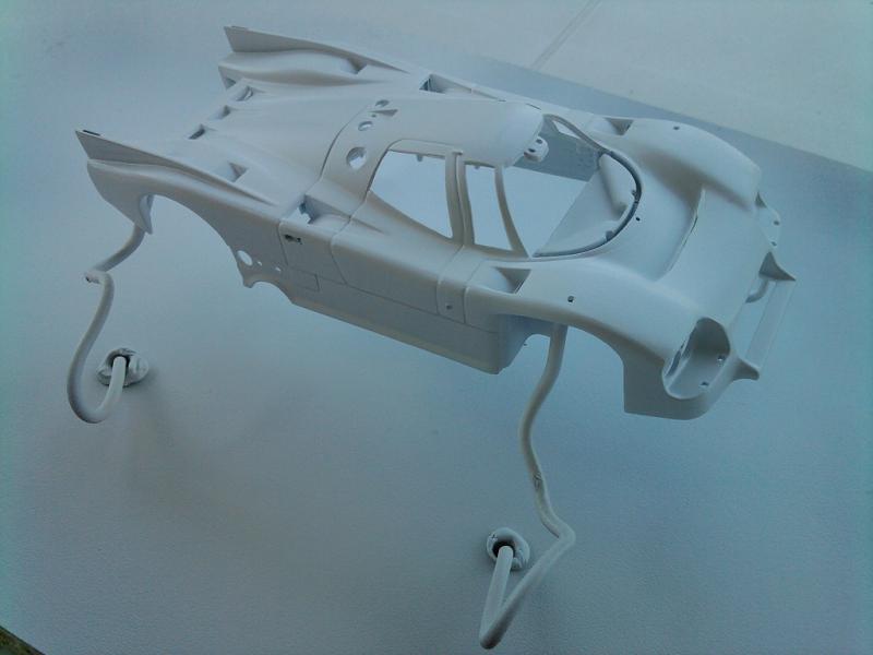

-1 couche apprêt à l'intérieur, 2 à l'extérieur
-3 couches peintures blanches
-1 couche de rouge
-vernis 2 couches. ts13
Tout cela c'est bien passé et le rendu est pas mal à mon gout pour la première voiture.
Les +- : Le masquage, je l'ai enlever après 15-16h,c'est pamal hormis 2-3 endroits.
Qu'en pensez vous du temps de séchage avant des retirer le masquage
Les - :
-réalisation de mes propres décalcs, mais l'imprimante jet d'encre n'est pas top. La prochazine fois j'acheterai tout cela.
Maintenant, place aux photos :
Voici les photos de la voiture finie : désolé pour les photos, elles ont été faites ce soir avec un mauvais éclairage et c'est pas très net. j'en referai demain.
Voili voilou.
Il ne reste plus que l'antenne, finir l'aileron et crochet de remorquage,préparer le reste pour que sa roule top.
Berceau A-W, pneus, vis...
A+ et bon slot
PAT28

assez bien, c'est surtout bien de te lancer. Je trouve que tu as bien réussi tes masquages, c'est toujours délicat de faire plusieurs couleurs, et quand tu roules, personne ne verra les défauts que tu vois toi.
J'aime bien la Lancia LC2, j'en ai une Martini, et deux en peinture perso (dont une en cours de réalisation).
Tes décals ont l'air bien sur la photo, je ne sais pas ce que tu leur reproche.
si je peux me permettre, je ne comprend pas l'intéret de peindre l'intérieur de ta carrosserie, à part mettre du poids supplémentaire, et mal placé... de même avec tes trois couches de blanc sur un appret... blanc.
Sur mes voitures blanches, je me contente de l'appret, je pose les décals (qui adhèrent mieux sur une peinture pas lisse) et je couvre le tout quelques jours après avec un vernis qui donne le brillant final...
Le but recherché, pour moi, étant d'avoir une peinture la moins épaisse possible pour limiter le poids haut perché.
Je préfère mettre 1g de plus sur le chassis, que avoir 1g de peinture sur le pavillon de toit.
Message modifié le mardi 6 septembre 2011 à 08h43 par SilverSloteur

Le rendu final est super !!
Moi non plus je ne vois rien à redire à tes décals sur les photos; que leur reproche tu ?
ActuSlotRacing
Date du message : mercredi 7 septembre 2011 à 17h22
Merci, oui le rendu final est pas mal surtout pour une voiture qui va faire quelques courses par la suite.
La couleur des décalcomanies est trop terne, elles ne ressortent pas de manière assez vive sur les cotés après plusieurs manipulations. Je chipote peut-être un peu trop...
