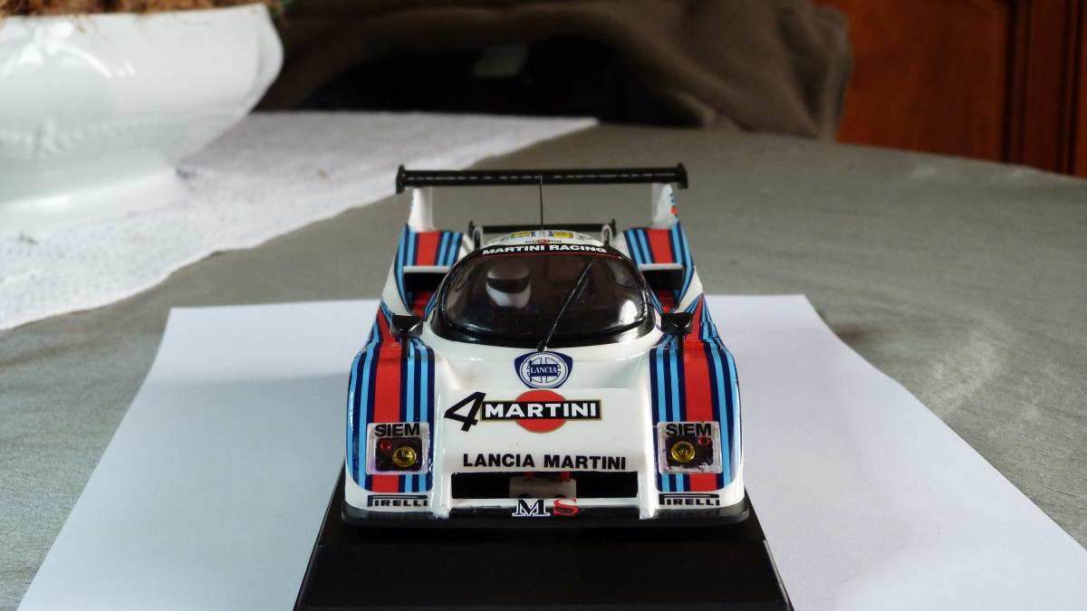

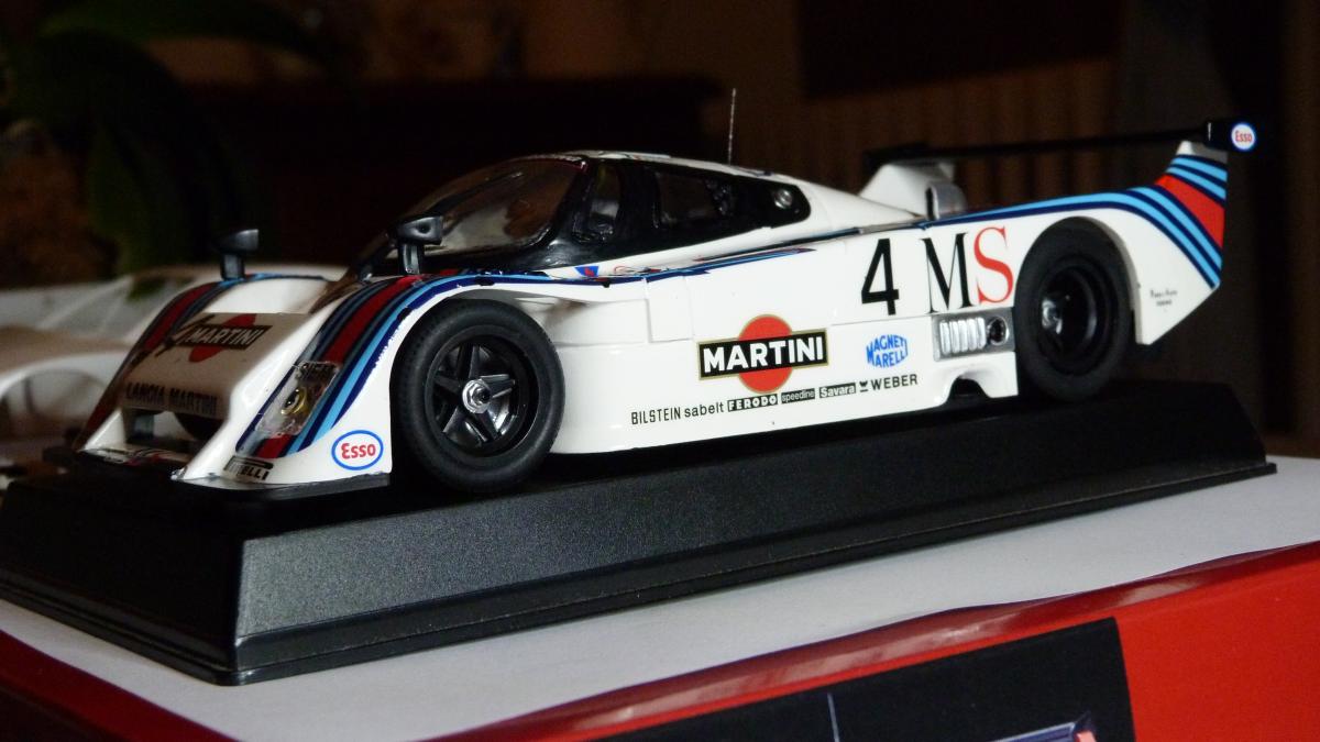

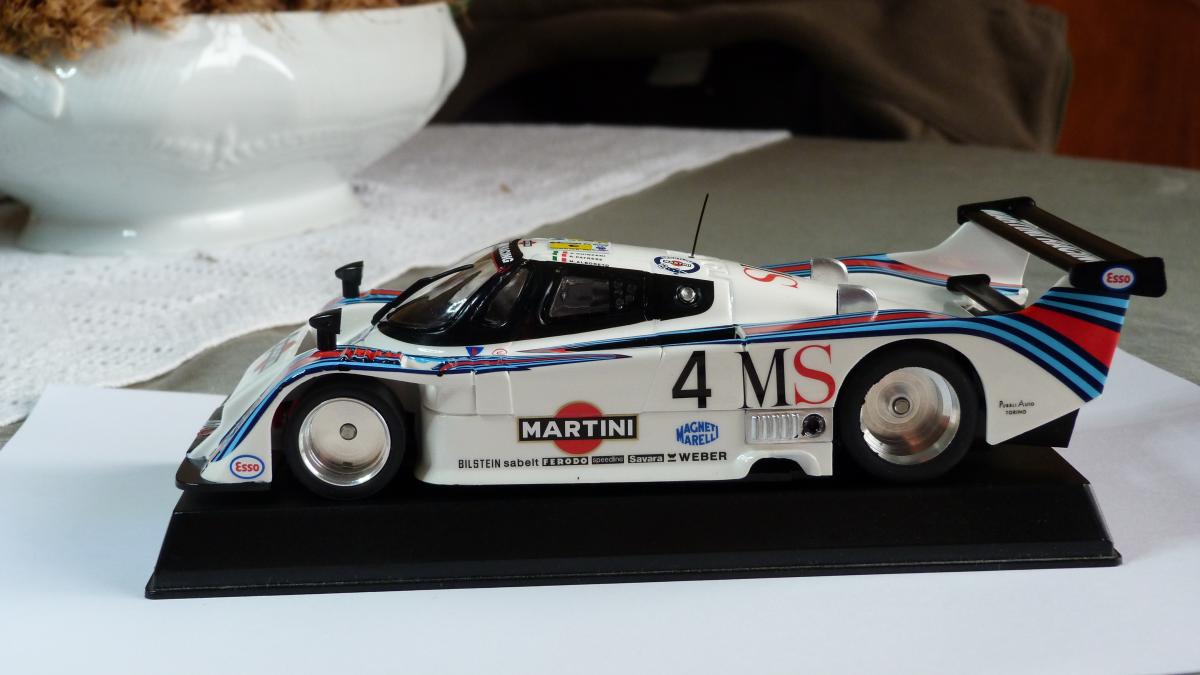

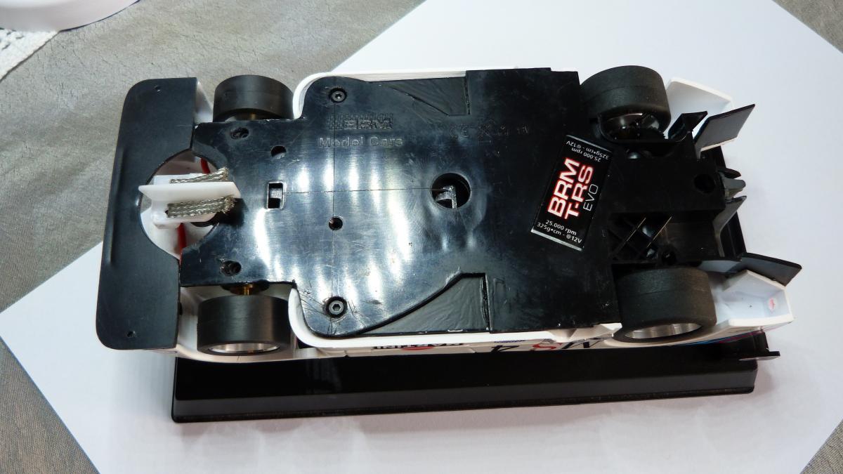

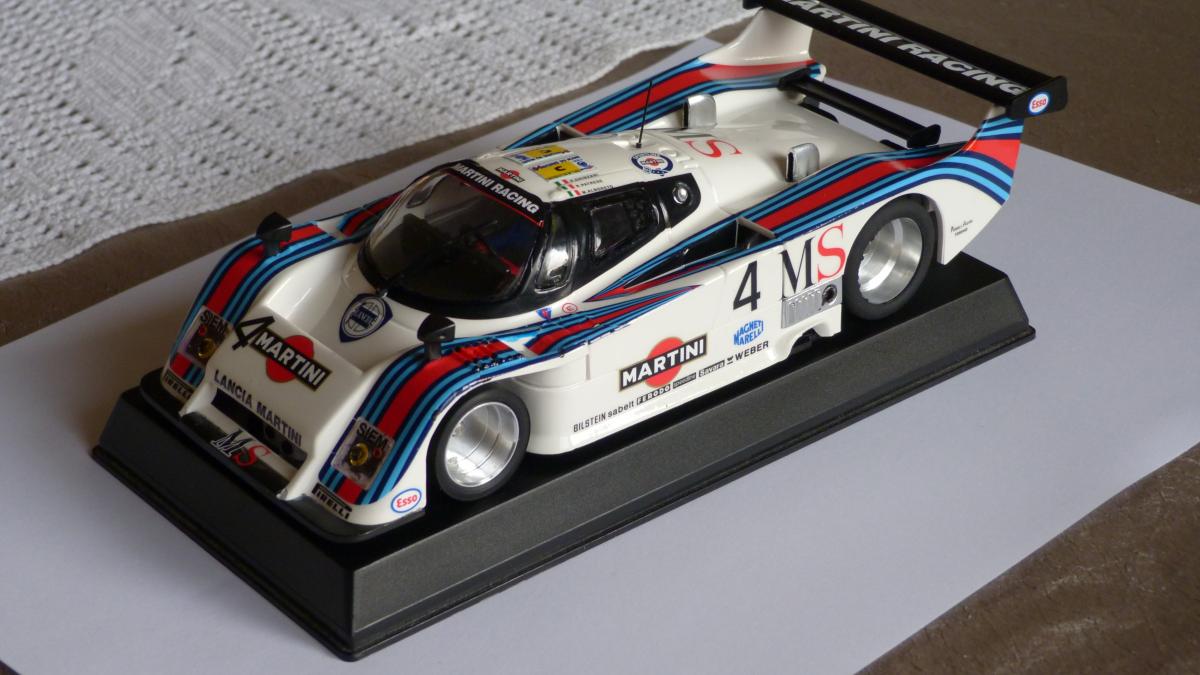

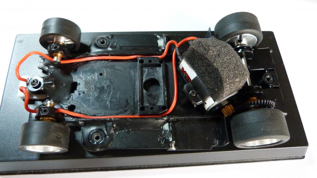

Bonjour, partant d'une maquette ITALERI, la seule marque semble t'il qui reproduit cette voiture j'ai essayé de réaliser un scratch. Disposant d'un châssis nu de Toyota BRM, je me suis lancé.
Beaucoup de recoupes afin d'insérer la partie roulante dans la carrosserie, recul des supports d'axe avant pour un empattement pile poil , collage de renforts alu sur les cotés du châssis, et rabotage de l'habitacle pour que ça rentre. Galère pour trouver les bonnes roues, finalement à l'arrière F1 GTR BRM et à l'avant Porsche 917 BRM, pour les inserts je me sert d'habitude des jantes de la maquette, mais là, deux de cassées sur quatre donc je continue de chercher.....

Tu t'es cassé la tête pour rien (mais beau travail quand meme, chapeau)
Cette voiture se trouve d'occaz en slot it sur internet
DART1973
Date du message : samedi 7 novembre 2020 à 17h27
Oui , en Slot-it 1/24

Très belle réalisation, bravo

Beau travail,et soigné.
Je ne suis pas fana de ce genre de voiture mais c' est du beau travail.
Date du message : dimanche 8 novembre 2020 à 08h19
Oui, beau travail et belle intégration.
Ne manquent plus que les inserts.

tout simplement parce que je n'en n'avais pas sous la main et j'avais ce châssis BRM, de plus je voulais faire un scratch " économique"... pour info je l'ai fait tourner et le résultat vaut largement les productions de BRM, les demi axes avantagent nettement la tenue.

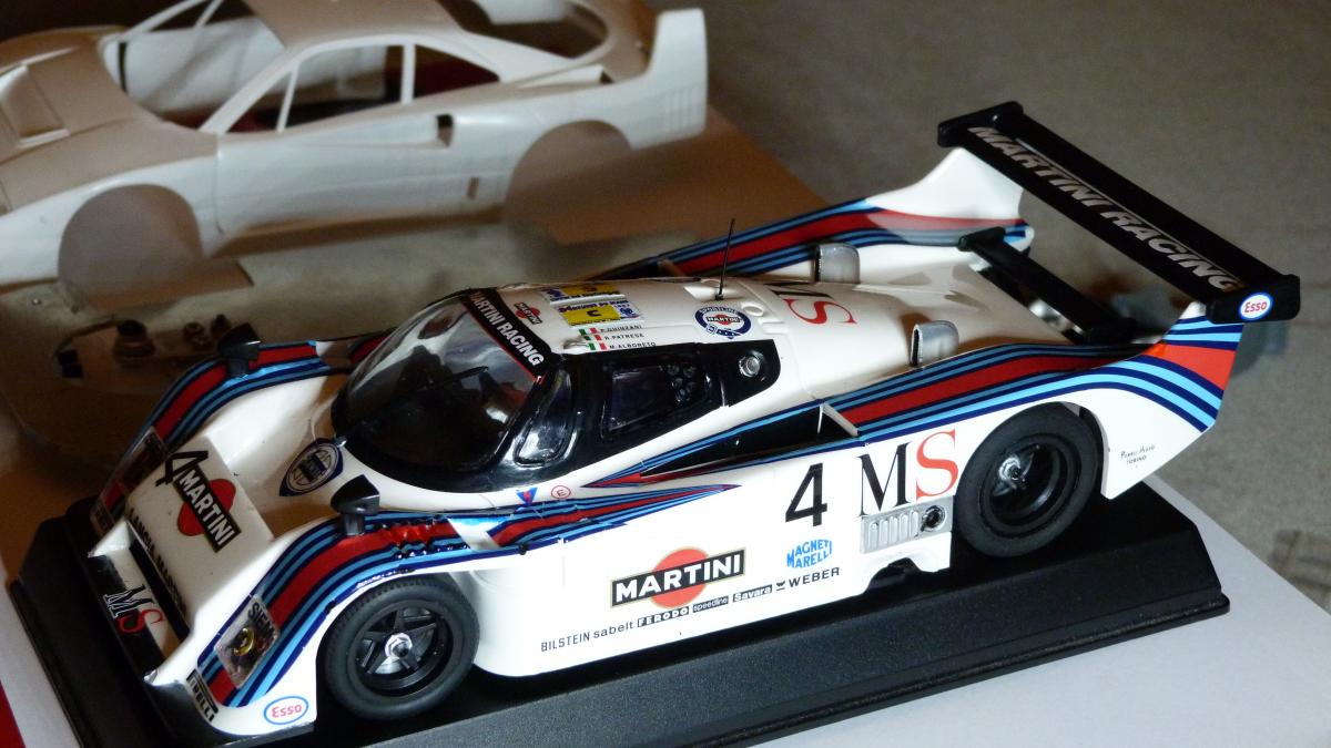

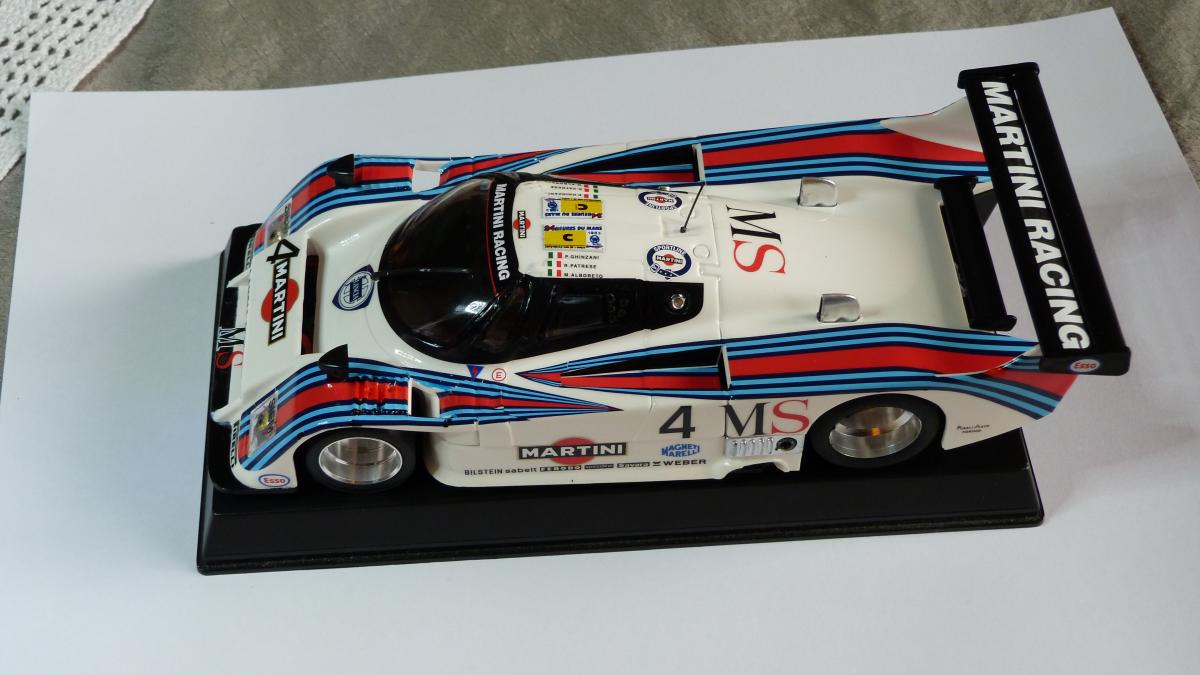

jol a écrit :ça le fait presque...
Ça le fait complètement selon moi
Bravo, cela termine bien ton modèle.
N'apercevrais-je pas la F40 LM de Fujimi au second plan?
J'en ai une aussi
... mais destinée à rester statique a priori.

LittleBen a écrit :jol a écrit :ça le fait presque...
Carrément!
Bravo, cela termine bien ton modèle.N'apercevrais-je pas la F40 LM de Fujimi au second plan?
J'en ai une aussi... mais destinée à rester statique a priori.

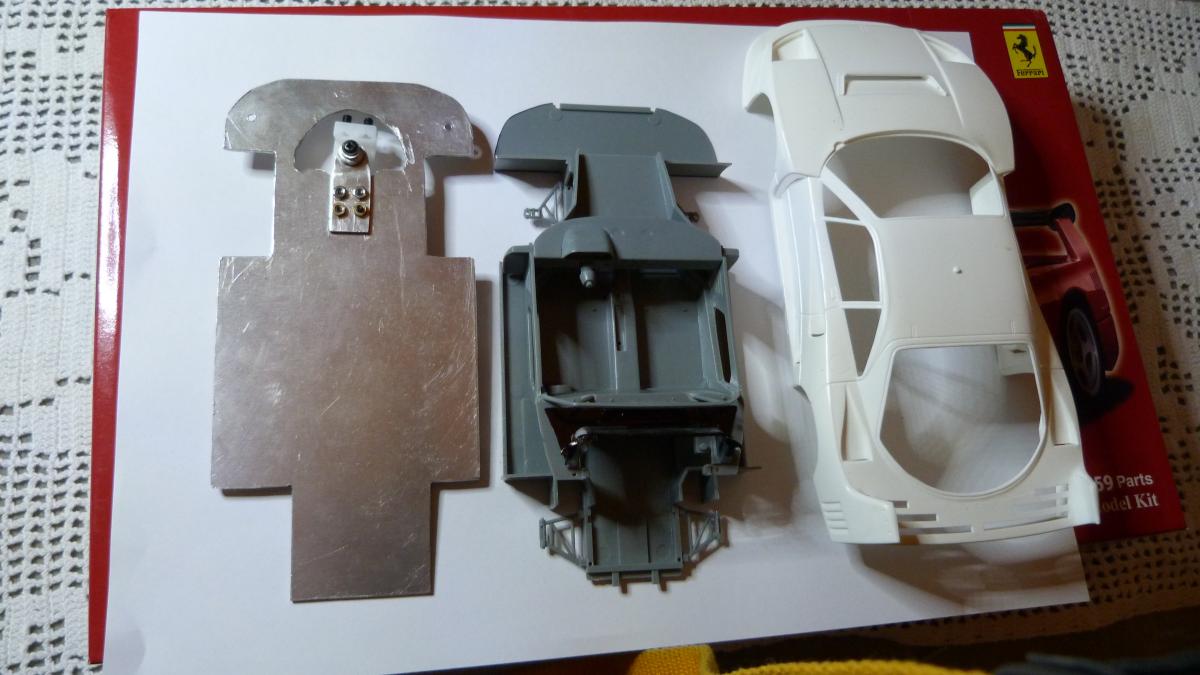

Bonjour, merci, oui c'est bien une F40 FUJIMI, pour l'instant j'en suis à la fabrication du châssis, découpe dans une plaque d'alu du clone de celui de la maquette. Je ferai un nouveau sujet avec photos si j'y arrive..
