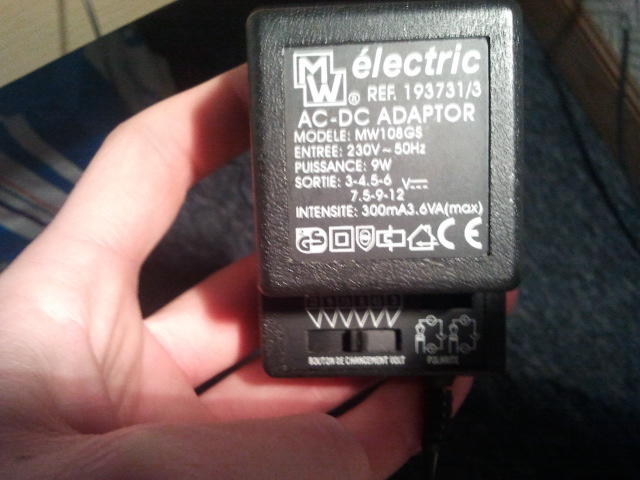

Donc j'ai essayé le schéma de pepe plus (merci a lui pour tout ses explications et schéma) qui utilise le poteau comme masse et sa marche c'est niquel,qu'un fil a passé du coup le top car deux fils de 0.5 mm² sa passe pas :/
et est ce que se transfo irai?
et il n'y aurai pas besoin de mettre une resistance si?

Tout dépends du nombre de poteaux mais 300mA c'est pas beaucoup. Ces trucs sont tout juste bon à alimenter une radio portable et encore !!!
Tu n'as pas une vieille alim de pc ? Il y a le 12v en sortie souvent avec 3 à 5A...

bah je compte en mettre une vingtaine !! donc faut que je trouve une 12V avec 3 a 5 A pour un bien? et non je n ai pas de vieille alim de pc ..

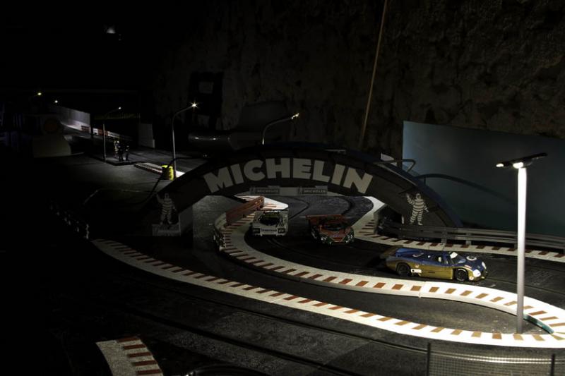

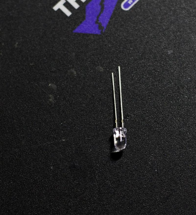

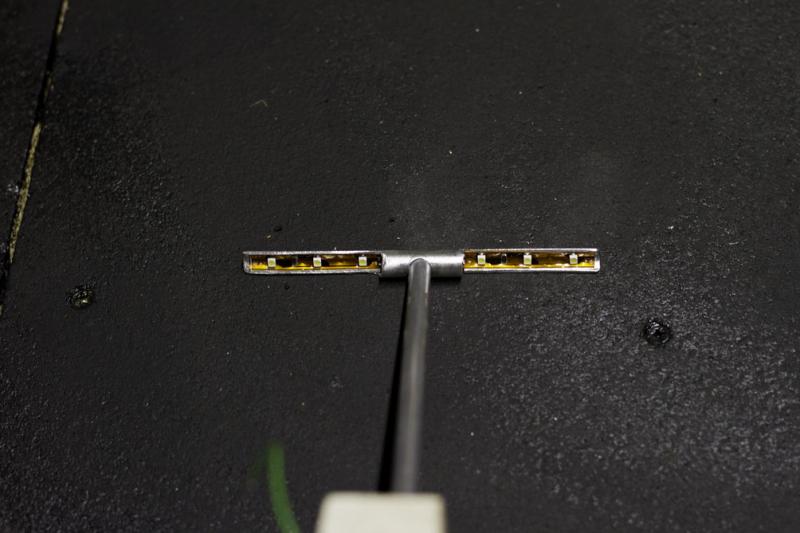

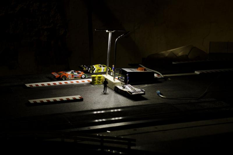

Voila ,j'ai fait des essais de lampadaires, et ca va pas ,j'ai mis une led de 5 mm, et elle eclair le mur et pas la piste.
Photos:
Du coup j'ai fait des lampadaires double, que j'avais deja vu sur le forum.
J'ai mis du ruban à led de chaque coté et ça ma plait deja plus au niveau lumiere.
du coup j'ai commencé une petire serie , pour le premier, je vais essayer de mettre des petites leds , comme celles du ruban.
voilou.
nico5985

peut etre pas assez coudé le simple non?
c'est quoi tes ruban t'as un lien ou on peut trouver sa?

clavtons a écrit :Salut la compagnie.
C'est normal si tu ne mets pas de réflecteur ou la led dans un tube !!! C'est comme si tu plaçais une ampoule au plafond sans abat-jour !!!
De plus si tu utilises une 360° au lieu de 30° le faisceau n'est pas dirigé.
nico5985 tu tapes "led ruban" pfffffffffffffff

je l'ai coudé plus, mais c'est pas encore ça,normal de toute façon c'est pas ce genre de led qu'il faut, elle eclair vers l'avant,c'est bien pour les phares de voiture(en 1/24 vu la taille).
Comme dit Pepe plus c'est une histoire de faisceau.
Le rubans à l'aide c'est vendu au metre, secable par bout de 5 cm, et pas besoin de resistance,et moins de 10€ le metre.On l'utilise
beaucoup pour eclairer les voitures voyageurs en Ho.
Je lache pas l'affaire pour le lampadaire.
Message modifié le vendredi 23 mars 2012 à 23h44 par clavtons

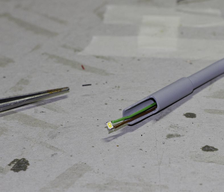

Les ruban sont fait de led CMS,j'en ai trouvé à l'unité sur la baie:
3mm x2mm ça doit tenir.

Date du message : mardi 3 avril 2012 à 21h41
Bonsoir.

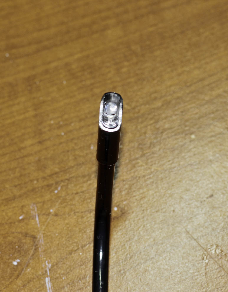

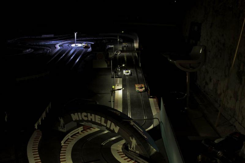

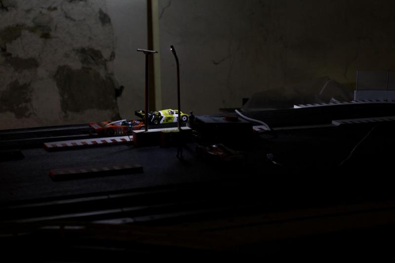

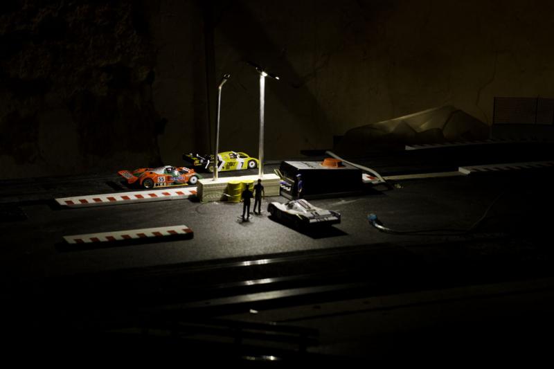

J'ai testé le montage d'une led cms, et j'ai commencé l'installation de quelques lampadaires.
nico5985
Date du message : mardi 3 avril 2012 à 21h46
pas mal sa eclaire plutot bien on dirais !! quelle grosseur tes tubes? et c'est quoi ton fil??

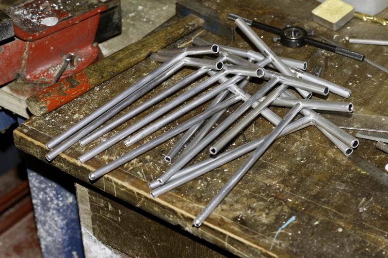

Salut
pour les lampadaires en T, les tubes c'est du 8mm pour le mat et 10mm dessus.
Le fils, c'est du fils de modelisme, limite un peu gros.

clavtons
Messages : 995
Piste : Slot it,Nsr, fly
Date du message : mercredi 4 avril 2012 à 00h03
pour les lampadaires comme toi j'ai pris du 6mm aussi,le fil je l'ai touvé la :http://cgi.ebay.fr/C08100-Cable-PVC-100m-SECTION-0-08-COULEUR-CHOIX-/330670336045?pt=FR_YO_JeuxJouetd_TrainsElectriques&hash=item4cfd7ce82d

clavtons
Messages : 995
Date du message : mercredi 4 avril 2012 à 00h14
ici:http://cgi.ebay.fr/190-LED-CMS-Blanc-froid-PLCC2-3528-10pcs-2200mcd-/140467615099?pt=FR_YO_MaisonJardin_Bricolage_ElectroniqueComposants&hash=item20b485b57b
il y en a aussi par 25.

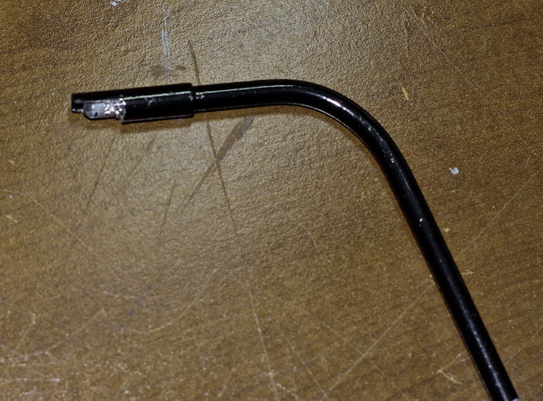

Attention de pas faire trop chauffer le fer, sinon plus de leds

clavtons
Messages : 995
Date du message : mercredi 4 avril 2012 à 00h26
A toi de voir.
Ca fond pas non plus comme du beurre.
Tu etames ta led puis ton fils, et tu soudes sans rajouter de soudure, et avant tu colle ta led sur du double face, c'est plus facile pour souder.
