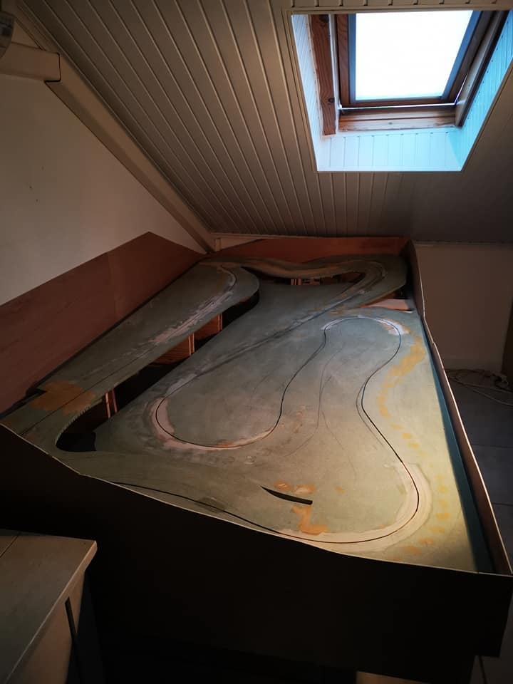

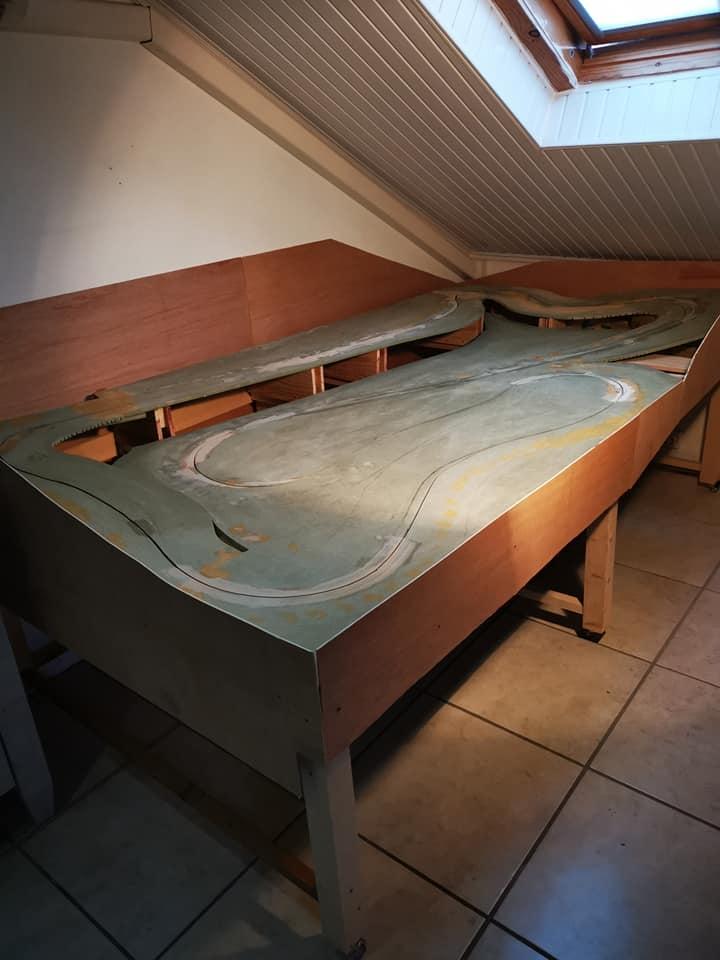

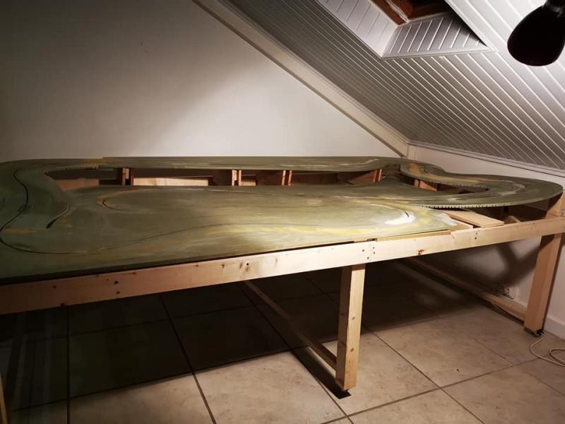

Ca fait deux semaines et demi que je n'ai pas posté, ça ne veut pas dire que je n'ai rien fait!
J'ai défoncé la piste, strié le dos des montées/descente, assemblé la piste.
J'ai pas mal de reprise à la main à faire, le défonçage c'est pour les gars un peu doué avec leurs mains et ce n'est pas mon cas.
Ah oui le conseil qui dit de défoncer en 4 millimètres de profondeur puis 7mm, c'est de la pipe comme dirait l'Autre. La défonceuse n'est absolument pas guidé dans le sillon de 4. Du coup on a toutes les chances de faire un sillon plus large.....Et puis il faut aller très doucement, pour un impatient comme moi c'est incompatible.
Et ca salit très fort. Résultat on ne peut pas faire ca n'importe quand, et accessoirement il faut finir quand on commence sinon le ménage intégral est à refaire et c'est long.
La conclusion sur le défonçage? ce n'est pas fun, je ne suis pas satisfait du résultat et j'ai moyennement envie de recommencer.
En plus avec le bois on gâche beaucoup. Le synto-bois (ou fer rattrape beaucoup mais pas tout.
Je n'ai toujours pas compris comment on défonce une ellipse serrée, ça ne se fait pas au compas et le guide ca casse.
Au final j'ai quand même terminé le gros oeuvre. Le sillon n'est pas droit, il est souvent trop large et pas toujours de la même profondeur. Je reprends tout ça au cutter, à la lime et au syntofer.
J'y mettrai le temps mais ça devrait aller. C'est l'avantage de faire une piste rallye!
En photo ca donne ça:
si le défonçage n'a pas été drôle, le fait d'en arriver là est une grande satisfaction.
Et je suis sur que ce n'est pas mon dernier projet: je recommencerai, mais avant j'ai encore beaucoup de choses à finir sur cette piste!

défoncer en deux fois : personne n'a jamais dit que la deuxième passe était guidée par le premier slot !!!! il faut la faire "exactement" comme la première : bien appuyer sur le guide et la défonceuse, juste plus profond, c'est tout !!! ....
le sinto ça pu !! met de la pâte a bois, ça sent rien et c'est moins chère ! ou mieux, ta poudre d'usinage de ton mdf, bin tu mélange a de la colle a bois et voila ! ça sent rien et c'est pas cher !!! ...
t’énerve pas ! zeeeeennn !!! tout va bien ! hihiihi
sinon, pour défoncer une courbe très serrée, bin tu met ta défonceuse a l’intérieur du guide au lieu de l’extérieur, ça permet d'avoir un rayon mega petit !!!!
belle avancée de ton projet poto ! .... super cool ....

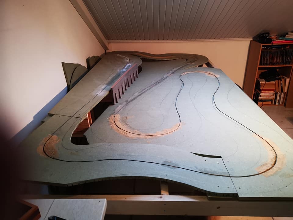

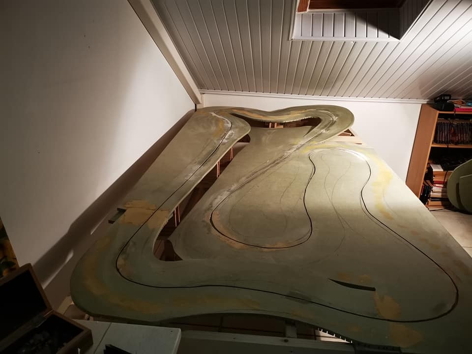

Ce soir j'ai mis à niveau la partie droite. C'était plutôt facile, la structure se prête bien à ca.
La partie gauche devrait être encore plus simple même s'il ne faut jurer de rien.
J'ai revu hier les endroits qui craignaient. La voiture de test passe partout sans encombre dans les deux sens, ca devrait être bon.
Si tout se passe bien, je devrais être en mesure de mettre un apprêt blanc ce week end.

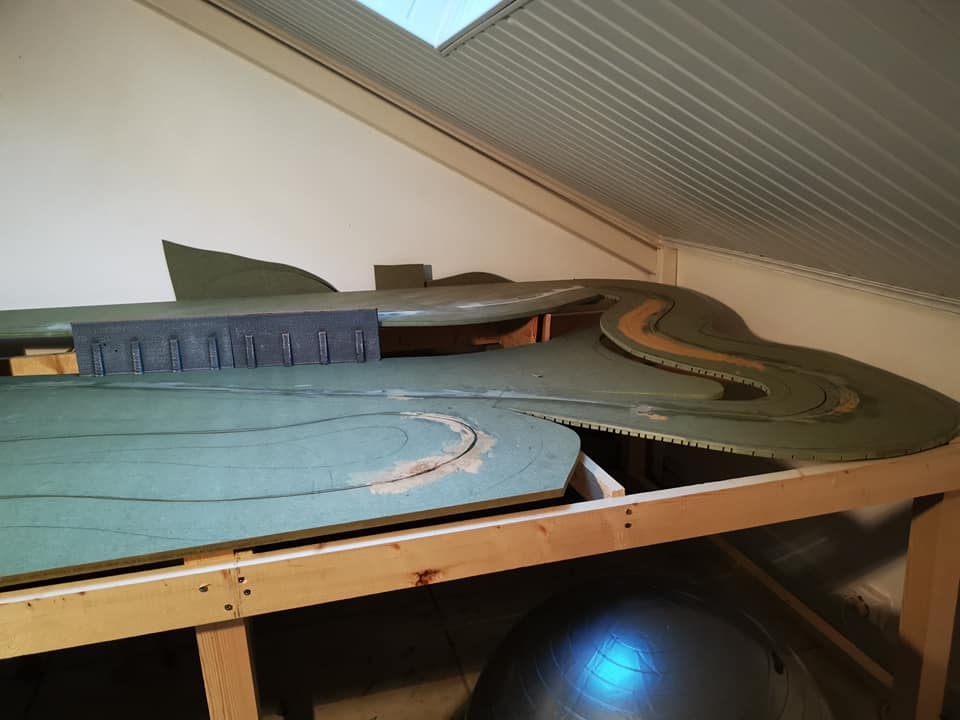

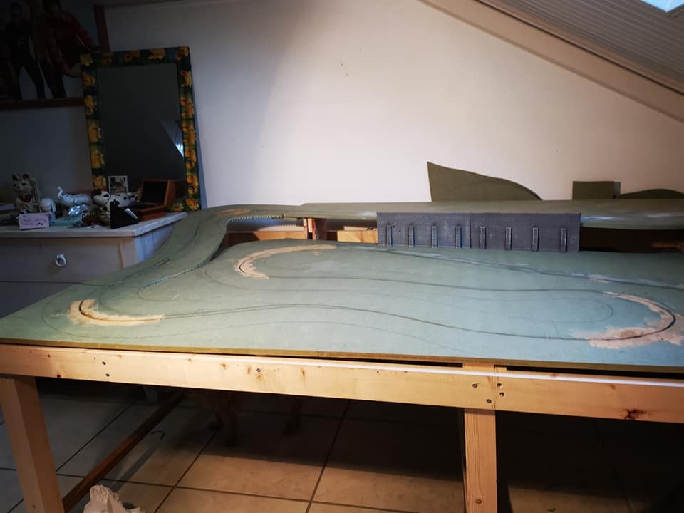

Messages : 9.618

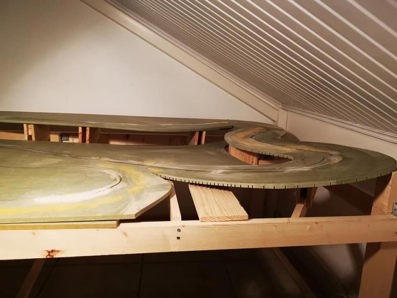

Date du message : dimanche 20 octobre 2019 à 23h47
Ca avance.
J'ai repris au synthobois quelques endroits ou le slot était trop large. Surtout des virages. J'ai mis un bout de plastique de la bonne largeur (et de 20-40 cm de long) dans le slot et j'ai bourré au synthobois. Après il ne restait plus qu'à attendre 30 minutes que ça sèche et à retirer le bout de plastique. Ca a été assez efficace, je suis plutôt content du résultat.
J'ai abandonné le synthofer pour les travaux sur bois. Chez moi ca part en plaque, ça ne convient pas.
Le ponçage....que ce soit sur les murs de la maison, les voitures de slot ou ici,ma piste bois, je ne sais pas poncer. Ca paraît bête mais c'est jamais lisse. Soit il y a un léger rebord, soit j'en enlève trop. Faudrait que je fasse un stage ponçage chez un pro.
Et encore une fois, que de poussière! on passe 20% du temps à faire le ménage sur ce genre de projet.
Enfin j'ai encadré ma piste. En largeur le plateau fait un peu plus. Pour pouvoir combler plus tard il m'a semblé que c'était le bon moment. Et puis c'est juste vissé, ça se démonte.
Prochaines étapes, si j'ai tout pigé, une couche d'apprêt sur l'ensemble (de la peinture à bois, blanche) et ensuite coller le cuivre.
