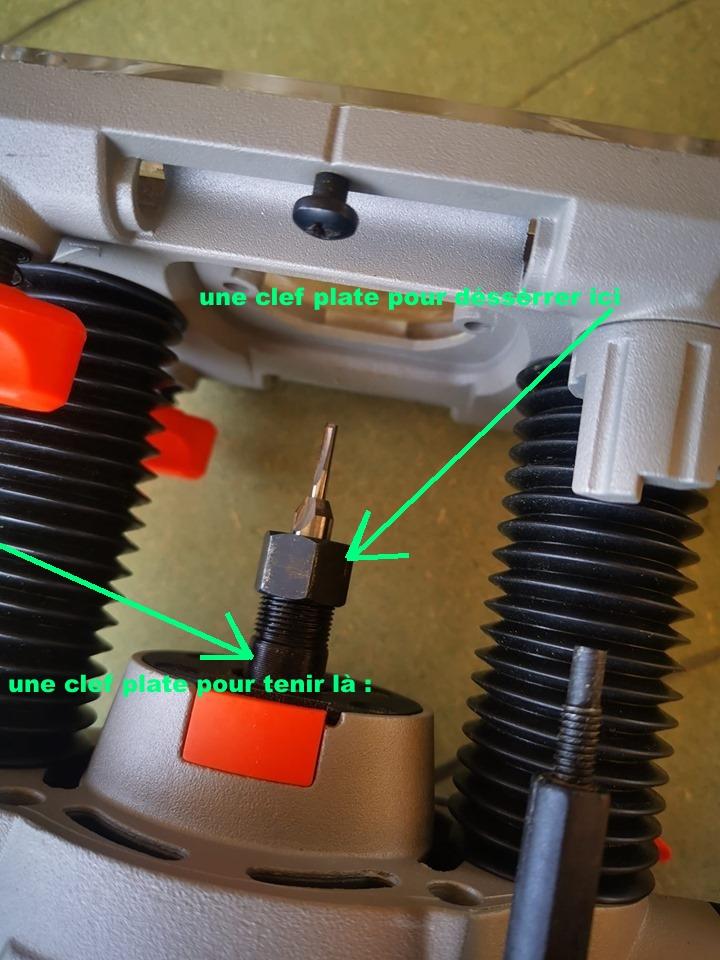

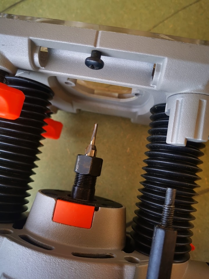

Là je veux changer de fraise: impossible de dessérrer le boulon qui bloque la pince.
Quand j'appuie sur le bouton qui bloque l'axe pour que le boulon se désserre, ca bouge pas. Et si je force, le bouton remonte et donc le boulon tourne avec la fraise....

Oui c'est meme une clé de 18 dans mon cas.
Mais rien à faire.
Dans le sens visser ok.
En dévissage, le bouton de bloquage remonte, impossible de le laisser en position blocage et donc de dévisser.

je vais plutot serrer au ,iveau de la fraise, là où tu montres c'est filtré

Si c'est filtré rien ne passe c'est sûr

ou alors tu met du dégrippant !!!

FORCE SUR LE BOUTON !!!! bouton hein ! pas bourbon ! enfin ! il fais comme il veux !

oui je comprend ! .... bizarre quand même que ça force a se point là !!! t'as serré comme un dingue !!! hihihihi alors essai en tenant ta fraise avec une pince, ça risque de la bousillée !!!

oui ca j'ai fait aussi. La fraise ne bougeait pas mais le boulon tournait en meme temps que la pièce du dessous (la pince je crois)

ha ouai, normal ! hihihi t'es dans la merde !!!! je rigole mais c'est pas marrant !....
t'as pas moyen de glisser une pince pour tenir en dessous du filetage ?
sinon, y a une autre solution : tu met un gros écrou a la place de ton pouce, pour appuyer sur le bouton, tu le bloque avec une pince étau, ou une pince multiprise, et tu dévisse avec ta cléf plate ! tu me suis ??

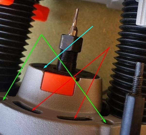

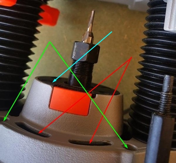

Tu n'as acces à rien par ces trous ?
Genre ventilo de refroidissement que tu pourrais coincé avec un outil ?
Ou sortir les vis du carter, enlever le carter pour pouvoir tenir l'induit ?
Il doit aussi y avoir une plaque ou un truc dans ce genre qui maintient en place le bouton rouge, le ressort ainsi que la goupille de blocage de l'induit.
Si tu peux la démonter un tournevis remplacera la goupille...
