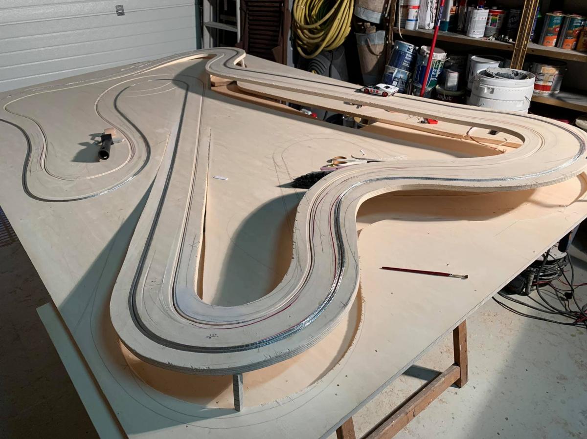

Wouah ! Super mais quand ton épouse va voir ça elle va te demander de couper tout ce qui dépasse

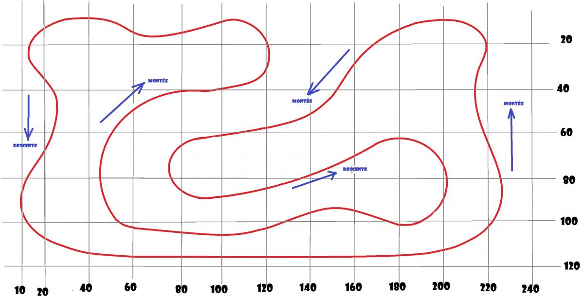

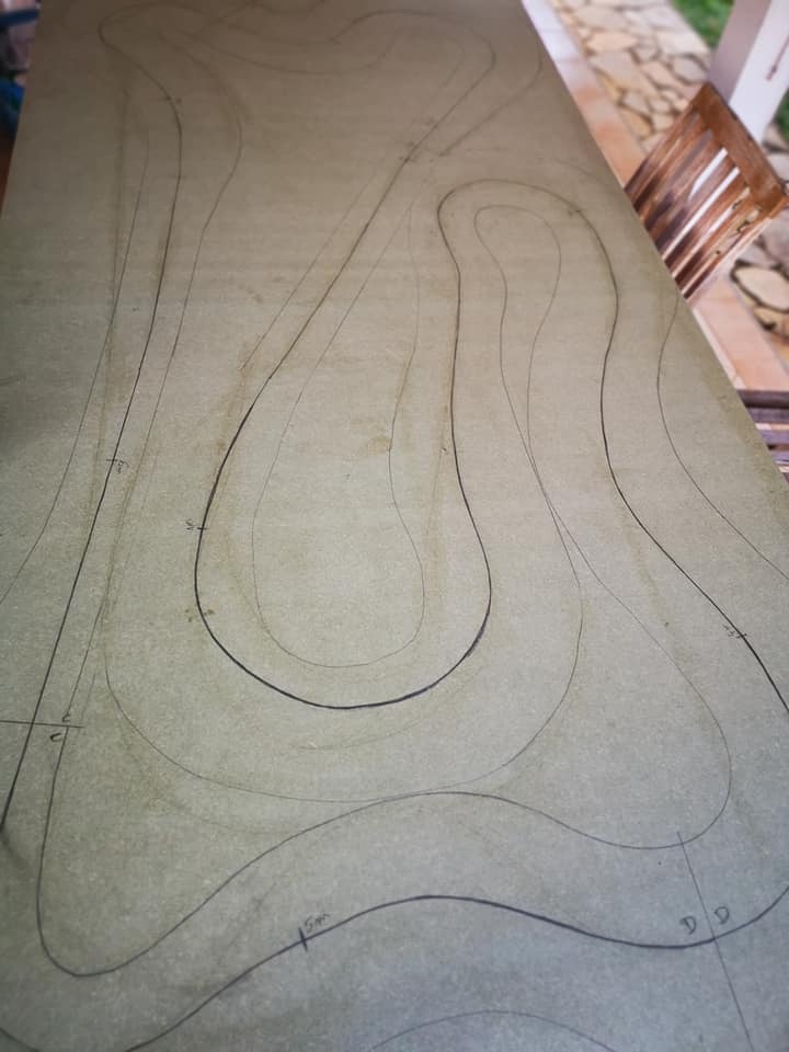

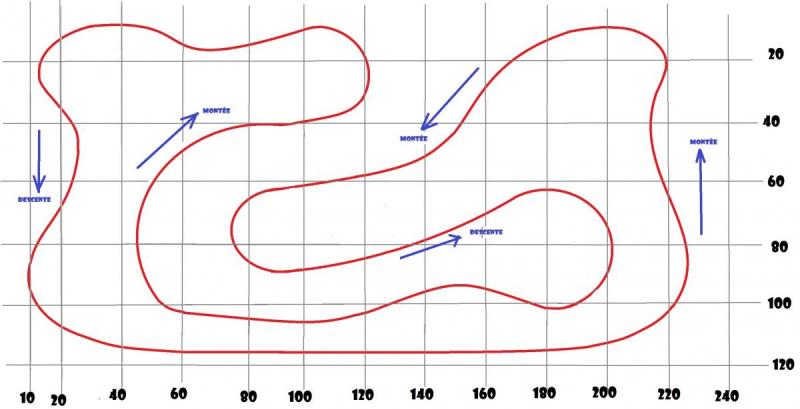

Dorian est passée. Dorian c’est une gentille tempête tropicale qui nous a frôlé. Autant vous dire que durant 3 jours, on a eu de la pluie et du vent.
En même temps, ça permet de réfléchir. Car j'ai beau avoir découper mes morceaux de pistes, j'ai bien entendu les messages.
Trop de virages. De plus, la mise en place n'est pas facile.
Vu qu'il me reste une plaque non découpée, je me remets sur le plan pour essayer de simplifier tout ça.
Voici le tracé alternatif.
Ne pas tenir compte des indications "montée" et "descente".
J’agrandirai par la suite la piste quand il n'y a pas assez de dégagement (comme dit pepe_plus: on peut faire ca après).
Pour ceux qui ont l’œil c'est une version ultra simplifiée du tracé initial.
Ca me parait plus simple à défoncer, je laisse la plaque en un morceau et je découpe après.
Le tracé me paraît aussi plus cool que le précédent.
Ca pourrait être le bon.
Vos avis sont bienvenus.

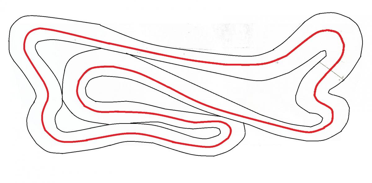

Le tracé a l'air pas mal mais il ne me convient pas tout à fait. Il y a des trucs que je ne visualise pas.
Le souci, avec le bois, c'est qu'on ne peut pas déplacer les éléments comme on veut une fois que c'est fait. On peut le faire, mais c'est compliqué, surtout quand on débute.
Fastwagon me dit sur facebook qu'avec du 12mm ca va être difficile de faire du relief.
Je change un peu les données du problème: je vais faire un dénivelé mais minime, on n'est plus dans du rallye de montagne, mais dans quelque chose de plus raisonnable.

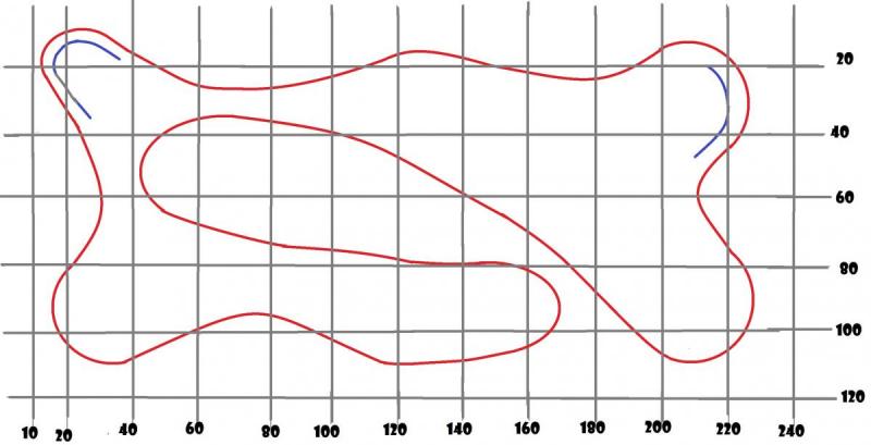

Bon. Je triche un peu et je vais copier un tracé que j'ai viu je ne sais plus où
C'est celui-ci:

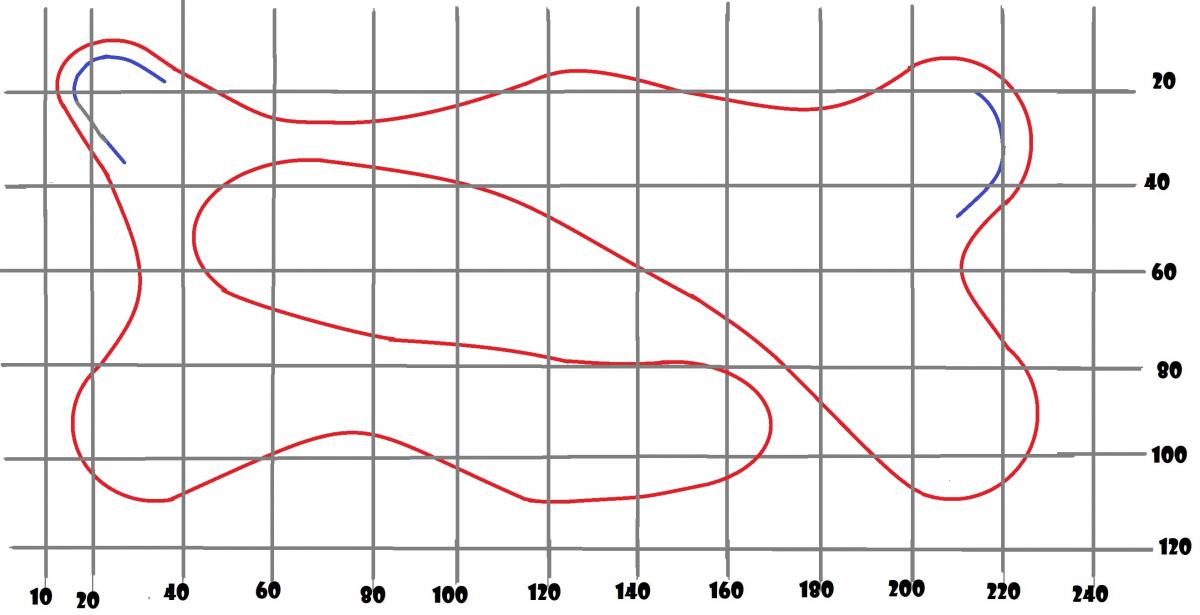

et mon tracé pourrait alors être celui-ci:
Et oui....ca ressemble étrnagement à la proposition de Simoh en miroir. J'ai tourné en rond, mais c'est pour la bonne cause!
Et je suis arrivé aux même conclusions.

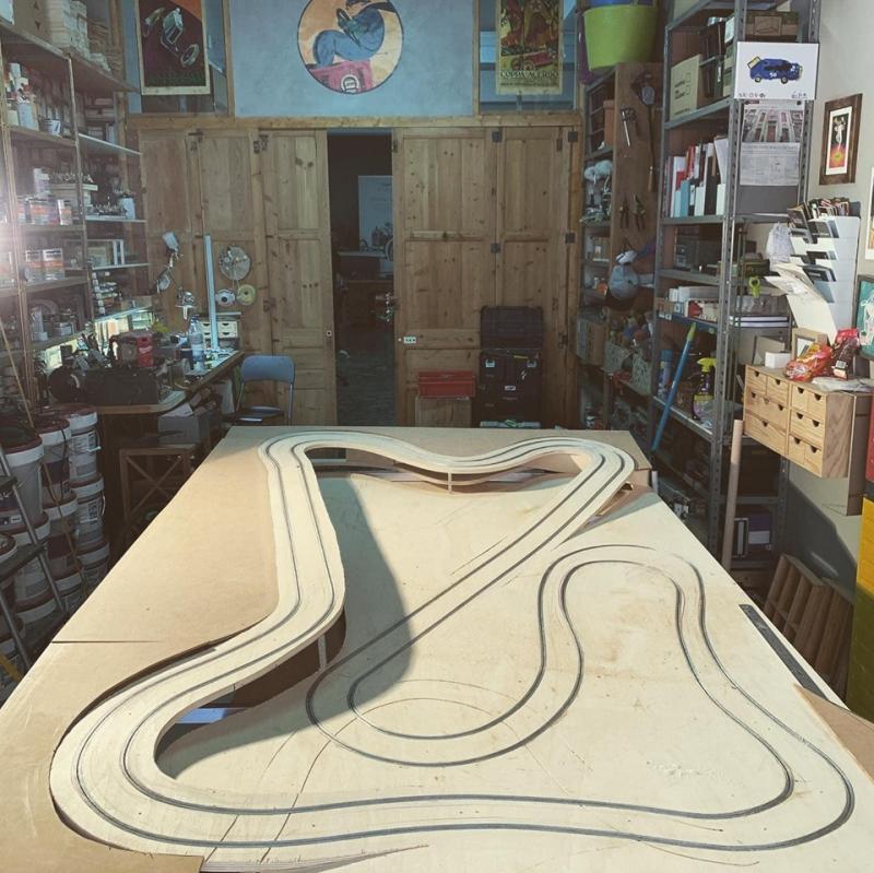

J'ai embauché ma fille et on a ressorti la plaque de MDF de la cabane du fond du jardin.
Et j'ai tracé, tracé-é ma piste pour qu'elle revienne !
C'est beaucoup moins parlant que précédemment mais les chances de la finir remontent en flèche!

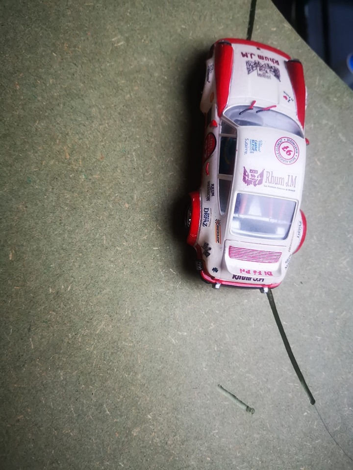

J'ai pris la défonceuse, fraise de 3mm pour tester.
Bon le test fut positif. J'ai fait ca sans le guide mais en suivant mon trait de crayon, je voulais surtout tester que j'avais bien compris le réglage de profondeur et aussi évaluer la difficulté du défonçage.
J'ai fait 20cm de fente en 6mm de profondeur en deux passages: 3mm de profondeur la 1ere fois et 6mm la seconde.
Le deuxième passage a été plus facile encore.
La preuve:
Je suis bien obligé de dire que pepe_plus avait raison, c'est pas trop compliqué, au moins sur mon petit bout d'essai.
Voilà, ca c'est fait. Demain s'il ne pleut pas je commence la piste. Avec la fraise de 1/8". Avec le routing guide.
Ce sera pas la même limonade!

Petit conseil quelle que soit la fraise utilisée, si tu as une chute de mdf même petite, fais toi une micro-piste en 2 voies (c'est important) même avec des rayons hyper serrés (sans importance ce n'est pas pour servir) avec au moins un petit bout de ligne droite.
Le but c'est seulement de comprendre comment réagit la machine (il y a un sens pour la pousser ou la tirer) et comment boucler l'ensemble de façon définitive.
Ca évitera certaines erreurs que l'on fait tous même avec l'expérience.
