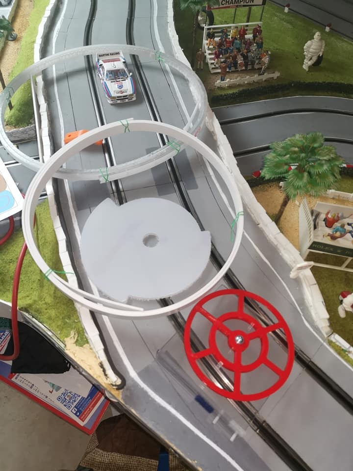

J'attends le routing kit et les fraises de 1/8" et le manchon de 6.35mm.
Pour m’entraîner je ferais des tests avec mes fraises de 3mm.
Ca r je n'ai jamais utiliser de défonceuse et ca va être sport!

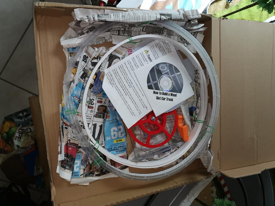

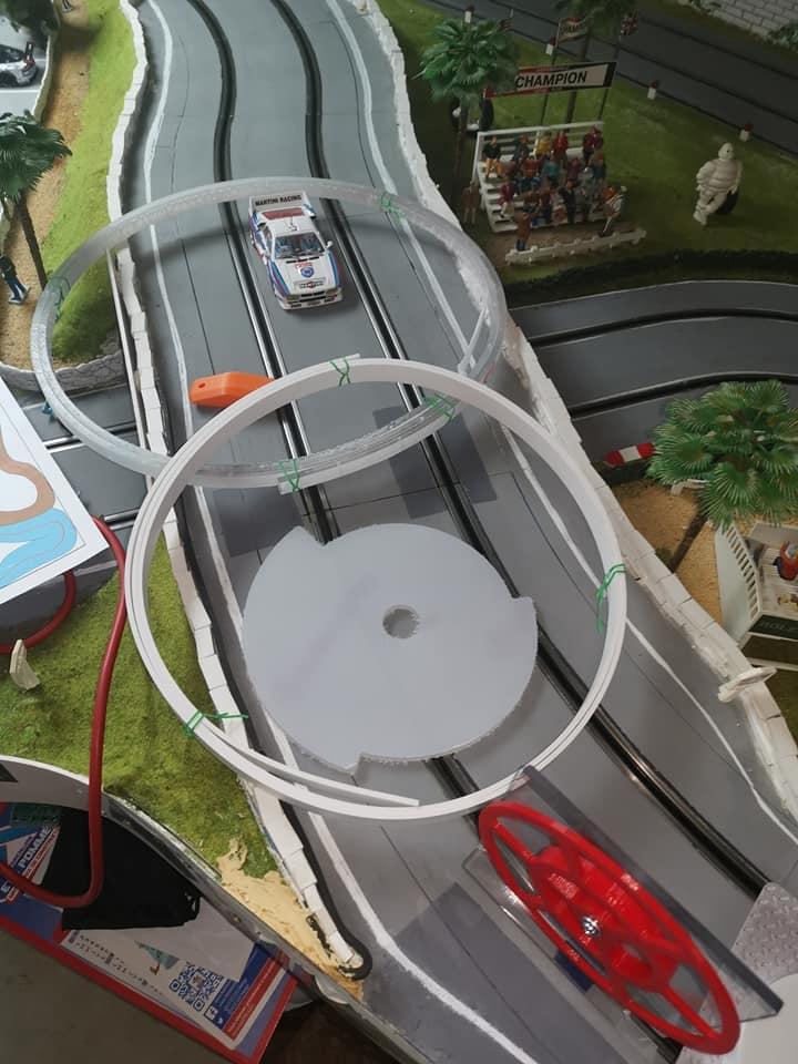

voici le contenu du kit, est ce que la plaque ronde c'est le machin rond en plastique?
Le bidule orange c'est un ouvre bouteille (cadeau)
je ne sais pas à quoi sert le truc en plastique blanc.
L'autre c'est facile, il y a la place pour les clous.
Et le dérouleur est pas mal, il a un guide.
Mais il y a un CD que je dois visionner.
Mais sur mon Rogue, le lecteur cd ne fonctionne plus. Faut que je mette ca sur un des autres PCs.

la bande blanche et a mettre dans ta première rainure et permet de défoncer la deuxième voie (avec le disque blanc tu a 3 largeur) et ainsi de suite pour faire la 3eme ,4,5,6,7, 8 ou plus
mais dans ton cas tu n'en a pas besoin pour la piste rallye
tu a bien avancé la piste a l'air sympa, a voir a l'usage et si jamais un peut de sintofer pour reboucher la rainure et tu re défonce plus loin et c'est reparti

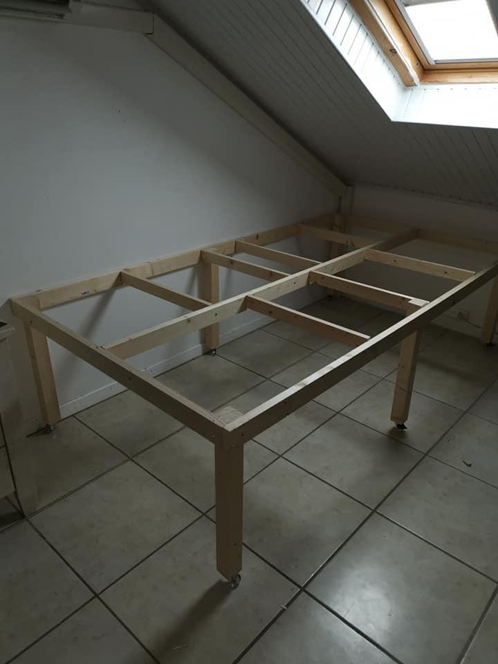

au lieu de tester le défonçage, j'ai rangé le coin où sera la piste.
Et j'ai fait 60% du support avec des tasseaux.
D'ailleurs à l'occasion j'ai du me racheter une visseuse. La mienne avait une quinzaine d'années et la batterie durait deux vissage et encore, elle était morte.
Pepe_plus va me dire que j'aurais du la démonter et modifier moi même les pièces défectueuses avec celles que l'on récupère dans une vieille télé noir et balnc ou une machine à laver en panne, mais franchement, j'ai pas eu le courage, j'ai acheté du neuf.....
Prochaine étape: retrouver mon casque de skate, pour le moment où ma faamme va se rendre compte que 2.40 x1.20 ca prend de la place quand même......

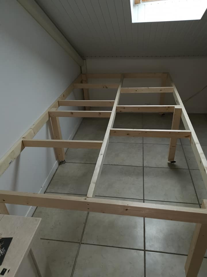

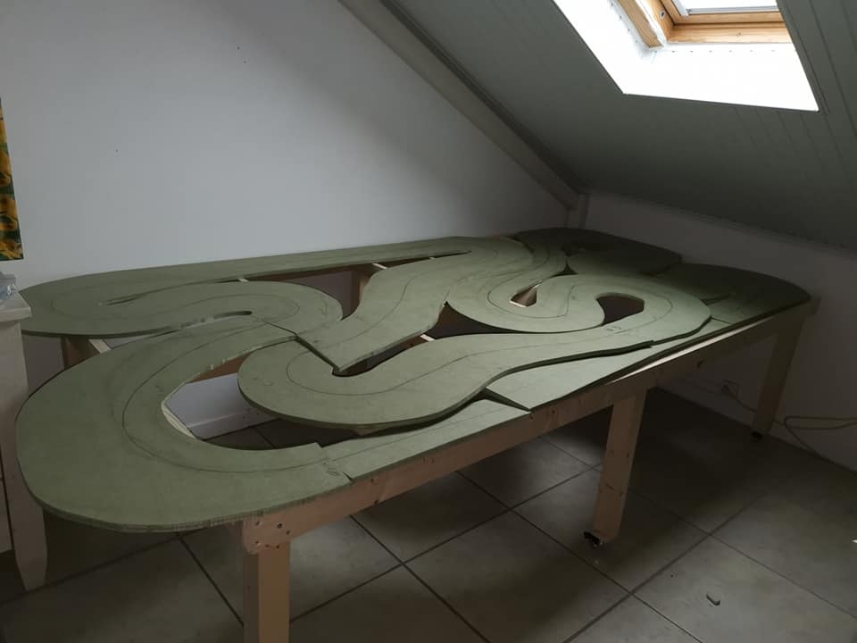

Voilà, j'ai fini le cadre. Je n'en avais jamais réalisé, ca s'est pas trop mal passé.
Là encore, c'est physique quand on fait ca tout seul, entre mesurer, scier et visser.
Surtout que je suis à l'étage et que je scie dans le jardin. Et il y a des milliers de vis à visser! Je suis mort.
La structure est étonnamment légère.

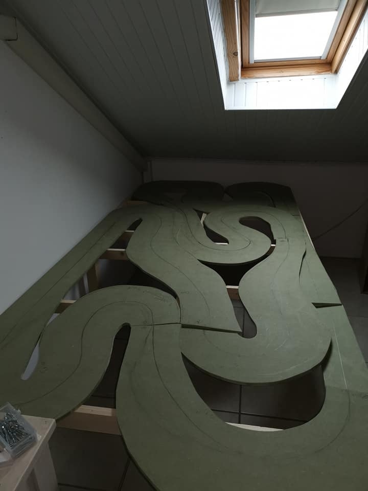

J'ai posé la piste pour voir.
Elle dépasse un peu en longueur, je vais retirer 5-10 cm vers le milieu, deux tronçons à tronçonner et ca fera la rue Michel!
En même temps, je vois maintenant les endroits qui sont peut etre en trop. Je me tate à refaire une partie du tracé, car il me reste une plaque entière dans la cabane au fond du jardin.
Je sais pas, je vais y réfléchir....

super, ça avance bien .... même si tu procrastine a donf !!!
sinon, pourquoi des roulettes ???
