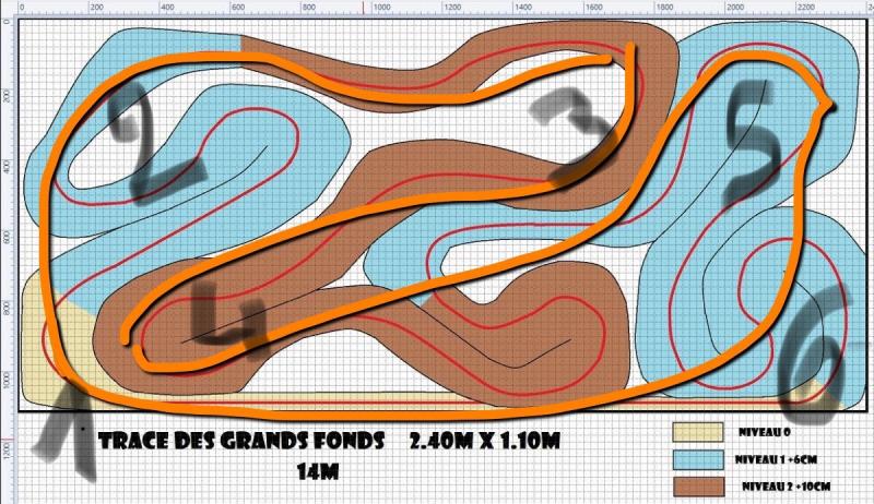

Un beau projet que voilà!
Et puis les grands fonds, rien que le nom évoque une aventure surhumaine!!!
Bravo Gilou!
Mais, il y a un mais, je vais faire mon mauvais coucheur. Mais je préfère le dire. Tout aussi beau que ce projet puisse paraître, il compte un nombre considérable de virages serrés dans un espace somme toute assez restreint.
1,10 m, c’est pas large. 2,40 offre peu d’espaces de reprises.
J’ai bien peur que ce tracé fort joli sur le papier, ne finisse par devenir un tourniquet lassant.
Et je sais de quoi je parle! le rallye du Maroc ne serait pas le rallye du Maroc si notre magique David caille n’avait pas tracé une troisième voie qui a cassé tous les virolos que j’avais joliment dessiné sur ur30 et par la même redonné un intérêt à un tracé originel in fine peu plaisant.
Le rallye c’est de la glisse et de la dérive. Il faut une vitesse suffisante pour faire pivoter la voiture.
Et pour avoir de la vitesse, il faut de la longueur.
Sinon on passe son temps à de secouer l’index à une vitesse bien trop faible pour donner du pivot à la voiture. Chlakchlakchlak dit la poignée.
Il est préférable de réduire les courbes.
Le piège dans lequel nous tombons tous est de penser une piste rallye Slot comme une maxi IGN.
Voici une piste de rallye magique!!!

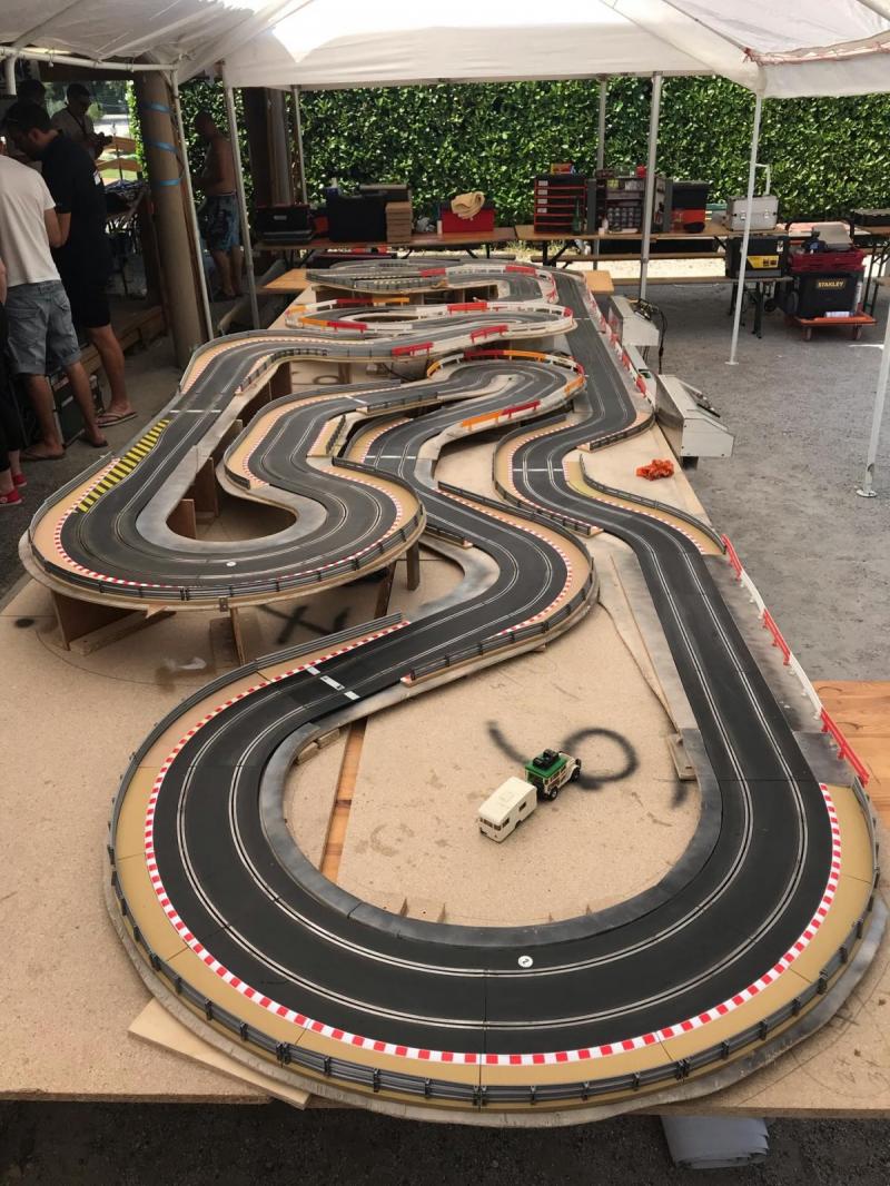

C’est une piste ardéchoise que j’ai eu l’occasion d’essayer au slotday à privas ( Pascal peut nous dire un mot
Elle est terrible an rouler, les autos sont en dérive permanente, il y’a du rythme, du serré du rapide, bref! Un régal.
Elle occupe tout de même près de 6m sur 1,50...
La conclusion de tout cela: ton tracé mériterait d’être allégé. Il sera réduit en virages mais il sera vraiment plaisant la rouler.
Je me permets de faire cette proposition.
Une belle ligne droite qui donne de la vitesse pour le léger freinage du virage 1.
Le virage 1/2 : une jolie parabolique en montée avec un appui et un beau filet de gaz progressif.
Gros frein pour le virage 3 Mais pas trop, il’faut Garder de la vitesse pour enrouler et assurer la relance en vue du virage 4.
Franche accélération en Sortie du virage 4 avant de sauter dans l’épingle 5.
Idem en sortie de 5 pour attaquer la ligne droite et la parabolique 1/2..
Bien que 3,4 et 5 soient des virages à 180, le travail du bois va permettre de faire des épingles à angles différents pour apporter de la variété..
Certes le tracé est plus court, certes le tour sera plus rapide, mais il y aura de l’agrément et du plaisir de pilotage.

Je n'ai rien voulu dire à propos du tracé, t'es assez grand, mais j'approuve simanine.
Il y a un gars ici dans la région qui a reproduit en 4mx2m une course de côte de la région avec TOUTES les courbes.
La ligne droite la plus longue mesure 30cm.
Résultat, tu maintiens la poignée au minimum et tu attends d'être arrivé à l'autre bout.
Comme c'est une 2 voies, si ton voisin essaye un coup de gaz à un endroit ou il perd du temps en freinant ou bien il se sort.
Moralité, un bout de scotch sur la gâchette, tu vas boire un coup une fois le départ lancé et en plus tu gagnes.
Je crois que je vais préférer le train, au moins on peut faire des manœuvres pour se distraire

bon je suis tout à fait d'accord avec toutes tes remarques.
Y a trop de virages et c'est trop petit. C'est une connerie.
Ceci dit, j'ai découpé mes plaques cet aprem',...je vais pas tout jeter.
Ton plan est sympa mais j'avais peur de m'ennuyer avec un tracé comme ca, que j'ai fait de mon coté au début, mais ca ne m'excitait pas (à tort, surement).
Je vais la faire, elle durera ce que durent les roses et .....je renégocierai un espace un poil plus grand.
Sur le réel (un peu modifié par rapport au plan) j'ai qqs lignes semi-droites de 90-110 cm et une ligne droite de moins de 2m! lol
J'ai lu à l'époque et j'ai relu récemment le post d'Imagilles (et qqs autres). Imagilles a accouché d'une jolie réalisation, je ne sais pas si je ferais aussi bien.
Après je verrais, si l'espace nécessaire est trop grand, je n'irai pas forcément plus loin pour le rallye.
Ou je reverrai ma copie sur un espace un poil plus grand. Tout est possible.
Mais je pourrais toujours voir à remplacer mon Carrera par du bois, qui sait, je suis loin d'en être là.
Surtout, ca me sert de labo pour apprendre et, pour ca, cette piste rallye remplit son rôle.

Pour le tracé je savais déjà que tu n'étais pas favorable
t'es un homme des grands espaces!
Et mon tracé n'est pas bon j'en ai conscience, comme je l'ai répondu à Simoh.
C'est la deuxième piste rallye que je fais, la première était en Ninco et Scalex, sur un espace à peu près équivalent, la montée de la Soufrière.
Et la première en bois, alors je ne m'attends pas à ce qu'elle soit définitive.
J'essuie les platres comme on dit et on verra. Finissons d'abord ce projet, la suite viendra plus tard.

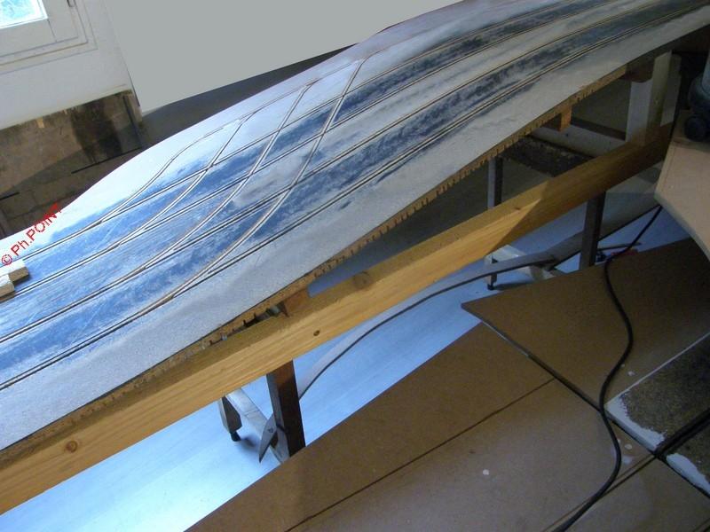

Sinon je vois sur tes photos les stries que tu as faits sous la piste pour l'assouplir. Dis donc c'est profond! Aux endroits des stries le solt est percé alors.
Messages : 8.322
Nombres de voitures : Gard
Date du message : vendredi 23 août 2019 à 16h13
Avec du 10mm ce n'est pas nécessaire.
Le rainurage est presque impératif en fonction de l'épaisseur et des formes recherchées.
Aucune importance que les rainures débouchent dans le slot.
Par contre ne pas trop espacer ces rainures sinon on obtient un escalier en lieu et place d'une pente douce.
Exemple ici avec un élément de récupération de 19mm d'épaisseur.
De plus ici c'est de l'agglo nettement plus cassant que le mdf.
Rainures visibles

gilou-971 a écrit :Sinon je vois sur tes photos les stries que tu as faits sous la piste pour l'assouplir. Dis donc c'est profond! Aux endroits des stries le solt est percé alors.
oui, ça perce le slot, mais rien a foutre !
faut que ça plie a donf ! .....

) : circuit trop compliqué (trop tortueux) = injouable , donc pas bon . Une (ou des lignes) droite(s) pour mettre la patate en entrée et se mettre en travers en sortie, c'est quand même "trop bonnard", non ?
Continues, j'apprends plein de choses pour le jour ou je vais enfin m'y mettre, moi aussi
Pour voir la jouabilité, je compte faire d'abord le circuit (dans son principe) avec des rails, parce que une fois le bois percé ...
a+

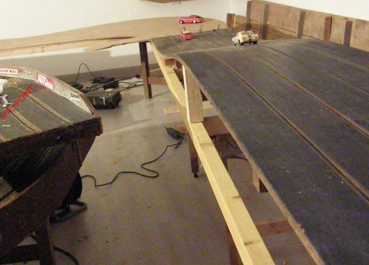

merci bt56leader!
La première chose que j'ai pas vu venir c'est la place que prend tout ce bois!
Le bois pour le cadre et les pieds, des tasseaux de 2.40m de long, il y en a une dizaine, faut les caser.
Le mdf ensuite. Les plaques font 2.44*1.22 et pèsent très lourds.
Ca ne se manipule pas d'une main et là encore ca prend énormément de place.
Je ne sais pas si "les autres" disposent d'un atelier ou quelque chose de ce genre, moi j'ai la terrasse, mais on mange sur la table, et pas trop question que le sol soit plein de sciure en permanence.
Je vais tâcher de finir le tracé et les découpes cet après midi.
Une fois cela terminé, je n'aurais plus qu'à ranger l'espace prévu pour la piste et attendre de recevoir le routing kit.
