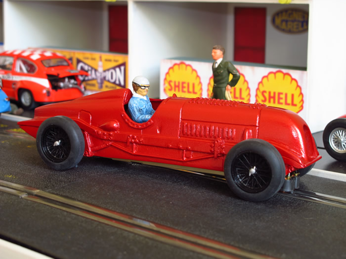

Vraiment très, très belles, ces roues, surtout en noir...
Le rouge de la carrosserie, je suis moins convaincu pour une voiture British, mais c'est une question de goût (et je sais qu'il y en a eu des rouges à l'époque)...

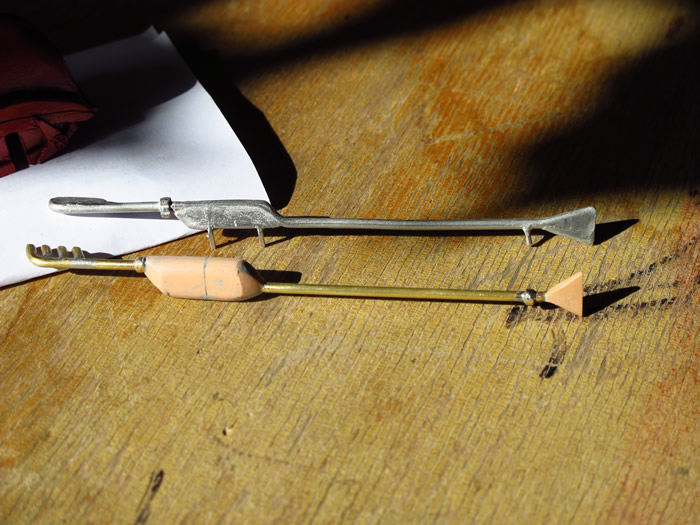

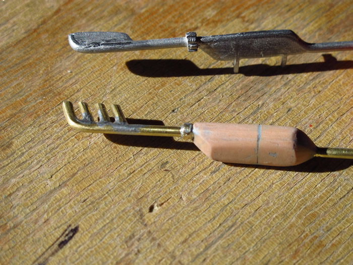

L'ensemble de l'échappement me plait que moyennement. Le collecteur trop simplifié, le tube maigrelet, et le silencieux tout plat... Sur cette voiture, l'échappement est comme le reste, hors normes.
Donc je tente de refaire en me basant sur des photos.
Le silencieux parrait énorme mais je pense ne pas être trop loin de la réalité.
Comme ça, c'est un peu naïf, mais une fois peint... et en place ça devrait aller.

C'est du boulot, certes, mais je pense que tu es effectivement beaucoup plus proche de la réalité...

A mon humble avis ta caisse est trop haute, le nez est plus bas que le moyeu de roue, mais surtout tes jantes sont trop petites en diamètre :

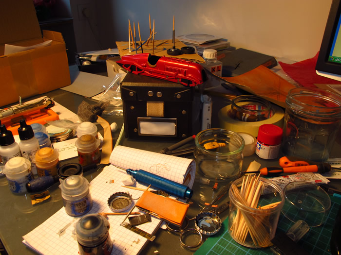

J'avance... peinture avant vernis (Klir - merci à tous), puis patine...

Pour la taille des roues je pense que c'est un effet d'optique du au rayons noirs. Ca me parait correct...
Pour avoir du frein dans une voiture lourde comme ça, je commencerais par mettre un pignon de 8 à la place du pignon de 9.
...et si ça va toujours pas, changement de moteur : NSR Shark (en 20 k) , le cage courte qui a le plus de couple & de frein.
Date du message : vendredi 14 juin 2013 à 13h37
LanciaB a écrit :
Très joli !
Facile de vérifier ce sont des jantes de 21".
21x2.54 = 53.34
53.34/32 = 1.67cm...
C'est clair que tout est faut, c'est comme la Chenard & Walcker. Chez Penelope Pitlane, il y a une dimension 'jouer', interprétation... Une forme de naïveté que je trouve assez charmante.
Je me répète mais pour ces petites voitures, la vérité est ailleurs.
Date du message : vendredi 14 juin 2013 à 19h46
Mouais...
Je ne partage pas cet avis. C'est comme certains fabricants de slot, il n'y a pas si longtemps, qui reproduisaient des trucs complètement déformés.
Au niveau des bureaux d'études ça ne coutait pas plus cher de produire un truc réaliste qu'un truc moche, n'est ce pas ?
Donc le coté jouet naïf c'est la bonne excuse pour pas se faire ch_er
Message modifié le vendredi 14 juin 2013 à 19h46 par pepe_plus

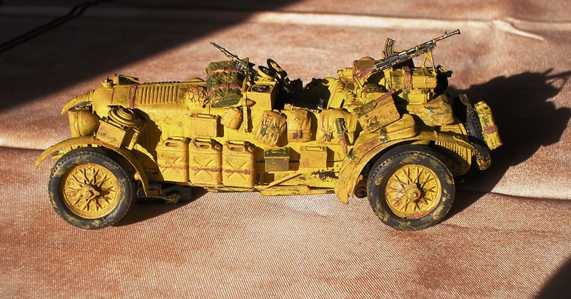

ROULAPLA
Date du message : vendredi 14 juin 2013 à 20h00
La critique est facile mais l' art est difficile.
Sur ma Bentley au 1:32 Airfix de fou j' ai fait tourner les jantes plastiques par Brifou le roi des copeaux et j' ai réussi à avoir des roues au bon diamètre pneus inclus, soit 24,5 mm.
La roue de secours Airfix avec le pneu moulé avec fait la même cote.
Airfix s' est peut être planté...mais vérifie tes roues et vois si c' est bon.
Je ne pense pas que les roues étaient différentes sur la Blower classique.
De toutes façons si il y a un blème ce n' est pas de beaucoup, ta voiture est équilibrée visuellement.
Peut être un poil trop haute au niveau de l' avant.
C' est certainement corrigeable.
Pour voir les proportions je mets ma Bentley LRDG....
Scratcheur déjanté......
KAFINGA ATAO !!!!
Message modifié le vendredi 14 juin 2013 à 20h23 par ROULAPLA

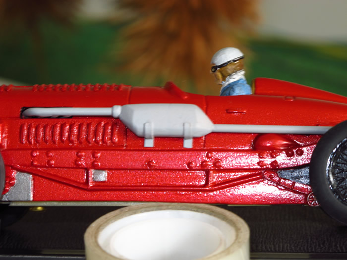

La suite... le pot d'échappement est presque terminé. Reste la patte de fixation arrière et quelques retouches, puis peinture.
Sur les photos que j'ai vues la peinture ressemble à une sorte d'alu très blanc.
Avec une couche d'apprêt.
J'ai essayé de faire les pattes de fixations en me fiant au photos disponibles sur le net.

LanciaB
Date du message : dimanche 16 juin 2013 à 14h53
c'est bien plus joli que l'origine !
avec un petit jus ????

Date du message : dimanche 16 juin 2013 à 21h41
La carro a quand même un aspect étrange : soit c'est de la peau d'orange, soit c'est mal poncé et il n'y a pas assez de peinture. T'as fait combien de couches d'apprêt et de rouge??
