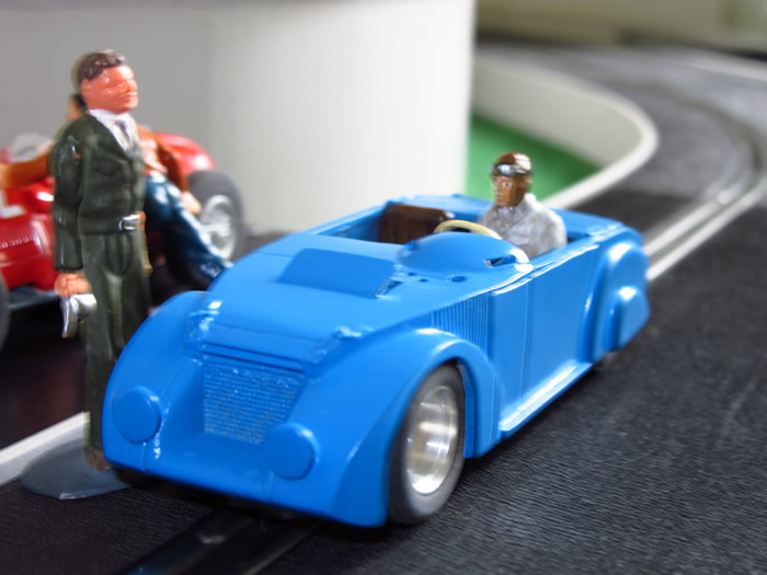

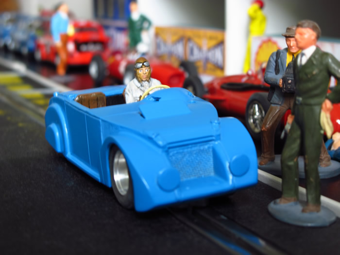

Gelan a écrit :
Citation :En fait, c'est un vernis pour sols carrelés.
J'y crois pas...la cuisine incroyable.
C'est résistant comme un vernis ?
Jamais de problèmes d'écailles ou autre. La Porsche bleue a participé à plusieurs courses, et d'autres de mes voitures vernies de la même façon ont fait des enduros de 6 heures sans problèmes.
Si ça résiste aux talons hauts, ça doit bien résister aux coups de rétros!
Date du message : mercredi 22 mai 2013 à 20h30
COLARGOL a écrit :
Que de misère dommage !
Ta peinture à frisé comme on dit.
Effectivement, il est probable que le délai entre peinture et vernis soit trop juste.
Mais bon tu repart sur de bonne base.
COURAGE !!!
Oui! Délai trop court entre tes couches! Du coup, le solvant de ton TS13 est venu "chercher" le solvant pas sec de ta première couche!
Quand je peins une carro, je fais ça au moins sur deux jours (vernis final non-compris).
Gelan

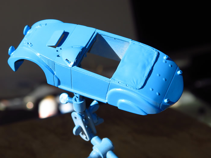

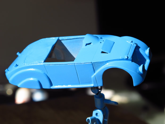

Bon première couche de peinture.
Ce n'est pas mal mais je pense qu' il faudrait un petit ponçage pour la seconde. La surface n'est aussi tendue que je l'aurai souhaité. J'attends du papier grain 2000.
Qu'en pensez-vous ?
Date du message : jeudi 23 mai 2013 à 19h08
Gelan a écrit :
Qu'en pensez-vous ?
Une première couche, c'est jamais beau (les miennes sont beaucoup plus moches que ça car j'en mets beaucoup moins : je fais juste une couche d'accroche. Comme je fais souvent du rouge, j'ai une espère de rose pas régulier mais m'en fous. Par contre, je charge bien ma deuxième couche et comme c'est chargé, je laisse sécher looooooogtemps!).
En plus, dur de juger à partir de photos, même de bonne qualité. Tu peux toujours poncer si tu juges que c'est nécessaire, évidemment. (Pour info, j'utilise de la laine d'acier 000).
Poncer certaines zones est parfois utile pour prévenir les coulures ou éviter d'épaissir les attaches de capot, par ex! ;)
Dernier conseil : ne nous écoute pas trop! Moi, à force de lire trop de posts sur la peinture, j'ai fait de l'eczéma rien qu'en sortant ma bombe de Tamiya!
Message modifié le jeudi 23 mai 2013 à 19h11 par Drix
COLARGOL
Date du message : jeudi 23 mai 2013 à 20h41
avec Drix une première couche d’accroche, un voile comme on dit.
Et pour moi, deuxième couche quand la première commence à prendre,
pour que la deuxième couche colle en quelque sorte à la première.
Ça permet de charger davantage sans faire de coulures.
Enfin perso je pratique comme ça. Mais chacun ses petites manies
Donc comme écrit Drix :"ne nous écoute pas trop!"

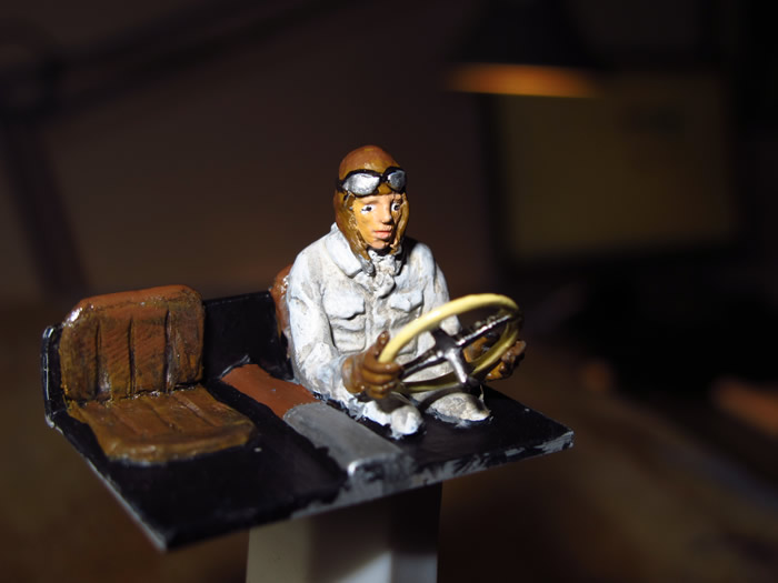

Date du message : vendredi 24 mai 2013 à 16h43
Je vous présente le pilote...
Les sièges donnent l'impression d'être en bois massif...
Pour la couleur un peu surprenante du volant je me suis inspiré de la photo ci-dessous.
Voila, voila...
Olivier-Fantasy
Date du message : vendredi 24 mai 2013 à 17h48
C'est un pote à lui ?
(l'avantage, c'est qu'il peut surveiller les carrefours ET la route devant lui, en même temps !)
Bon, je me moque, mais c'est sûr que c'est dur, les yeux. Perso, je place une petite goutte de peinture avec la pointe d'un cure-dents... Mais chez les figurinistes, il y en a qui arrivent à différencier le tour de l’œil et la pupille, même sur des figurines plus petites que les nôtres !!...
Gelan
Date du message : vendredi 24 mai 2013 à 19h00
Citation :
Effectivement ils ont une certaine ressemblance. Mais les photos accentuent terriblement les défauts. En le regardant, même avec mes lunettes je le trouve sympa.
Il ne quitte jamais la piste de l’œil...
