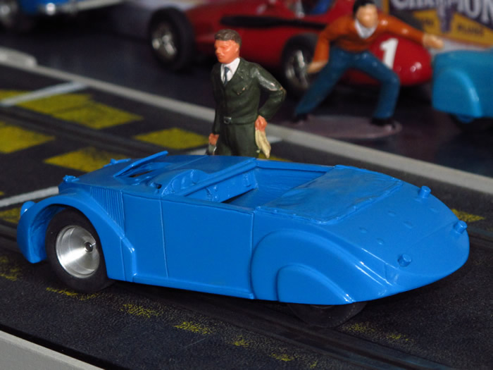

Bon, on voit au passage le coté artisanal de cette résine. J'aime bien. C'est moins précis que certaines fabrications de grandes marques, mais ça a une âme.

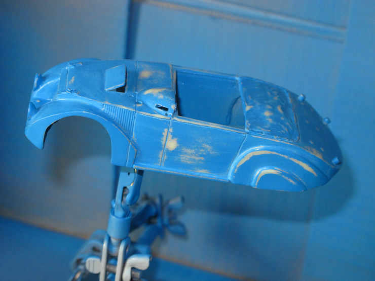

Bon, je ne vais pas faire le fière et vous mentir, mais la première couche de peinture n'a pas été une totale réussite.
La couche par elle même était bien, mais elle a révélée énormément de défauts de surfaces. En fait l'apprêt qui est très mat ne laissait pas voir grand chose alors que la peinture brillante... Mon manque d'expérience fait que je n'ai pas été assez attentif. J'aurais du poncer la couche d'apprêt et mieux préparer la surface, voir en poser une seconde une fois la surface nickel.
Donc pour la première couche de peinture, ponçage à l'eau avec un papier grain 1000.
Pas "jojo"
Message modifié le lundi 20 mai 2013 à 13h02 par Gelan

C'est comme cela que tu progresseras mais toujours ce fier au révélateur qu'est la couche d'apprêt ,et recommencer entre chaque couche!
Date du message : lundi 20 mai 2013 à 14h52
Deux couches auraient peut être été plus approprié mais si grands défauts il y avait, t'as eu raison de recommencer.
Un petit truc : une fois ton apprêt sec, mouille ton auto à grandes eaux pour mieux voir les défauts! Allez, courage!

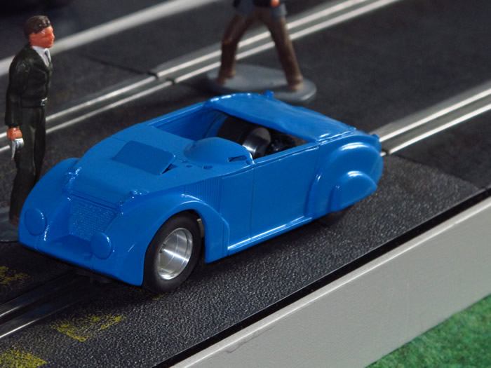

Deuxième couche.
Ca pourrait être mieux... mais le mieux étant l'ennemi du bien, je vais m'en contenter.
La suite... J'espère que le vernis va apporter le petit plus qui manque. J'ai une bombe de tamiya TS13 (vernis brillant).
Faudrait-il poncer avant et si oui avec quel grain car le 1000 (je pensais que c'était très fin) est assez abrasif ?
Faut-il vernir avant les décalcomanies puis après ou seulement après ?
En vérité, je suis preneur de tout bon conseil.
Là, ça va finir de sécher...

T'es pas obligé de vernir avant de poser les décals! Je le fais mais une seule couche. Par contre, laisse bien sécher ta peinture avant de vernir si tu le fais car les solvants du TS13 sont très puissants et peuvent te bouffer un peu ton bleu. Attends au moins 24h. (j'attends au moins deux jours pour manipuler sans risque de pattes de mouche).
Pas la peine de poncer : le TS13 est conçu pour accrocher une peinture brillante.
Attention au TS13 si tu comptes vernir une fois décals posés. Moi, après quelques mauvaises surprises, je vernis mes décals au pinceau quand ils sont peu nombreux (j'ai trouvé un vernis satin extra pour ça qui rend les ronds blancs très naturels). Si tu veux tout de même vernir au TS13 après la pose des décals : attends au moins deux jours car les décals se bouffent à cause toujours des solvants du TS13 qui ont tendance à faire remonter des vapeurs de ton bleu.
......un risque demeure toujours, cela dit!
Donc au final, j'ai deux méthodes distinctes :
1.Peinture+vernis TS13+décals+vernis MrHobby en bombe (2 couches)
2.Peinture+vernis TS13+décals+vernis pinceau pour les autos aux décals peu nombreux.
Pour finir : t'es trèèès bien parti!

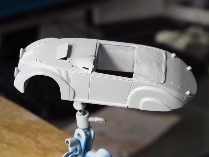

Retour à la case départ...
J'ai eu de menus problèmes avec le vernis . Une fois la couche posée (elle était pas mal), des sortes d’îlots de résine sont apparus. Je ne disposais pas de l'appareil photo (il est à ma femme et parfois elle s'en sert), donc je ne peux pas vous montrer.
Je me suis résigné à décaper à l'acétone et à recommencer, en m'appliquant un peu plus. Je pense que le dégraissage de la caisse n'était pas parfait ainsi que la première sous-couche. Peut-être le délais de 24 heures entre peinture et vernis était un peu court. Donc, dégraissage (acétone), puis une couche primer. J'en ai profité pour corriger avec du Putty les plus gros défauts. Ponçage à l'eau grain 1000, je n'ai pas trouvé plus fin et deuxième couche de primer.
Voila, j'en suis là...
Message modifié le mercredi 22 mai 2013 à 19h08 par Gelan

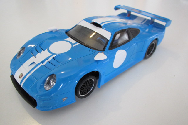

Exemple sur cette Porsche (apprêt Tamiya, peinture Tamiya TS-23, bandes et ronds blancs autocollants, décalques perso, trois couches de vernis au pinceau):
Message modifié le mercredi 22 mai 2013 à 19h50 par fastwagon
