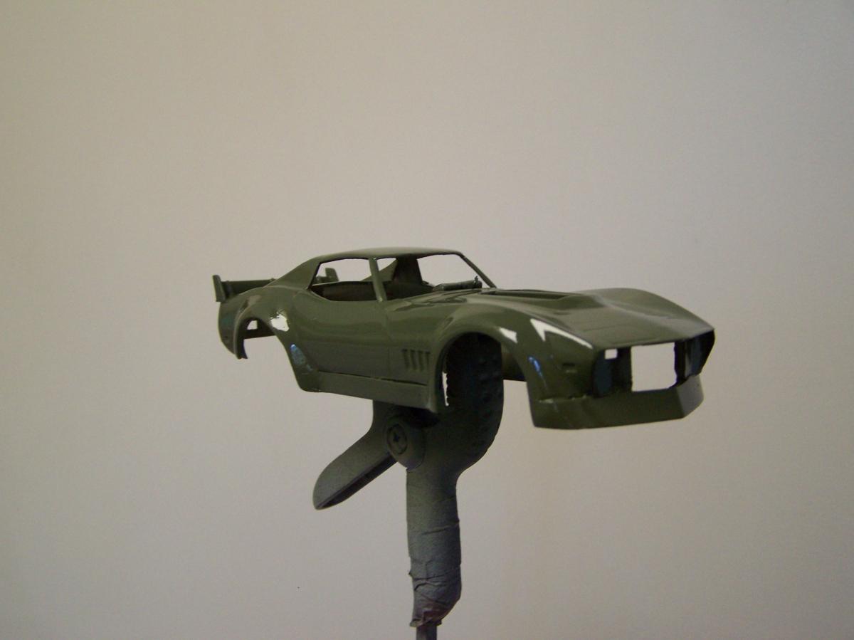

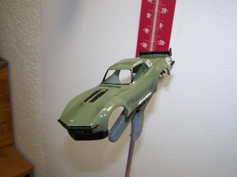

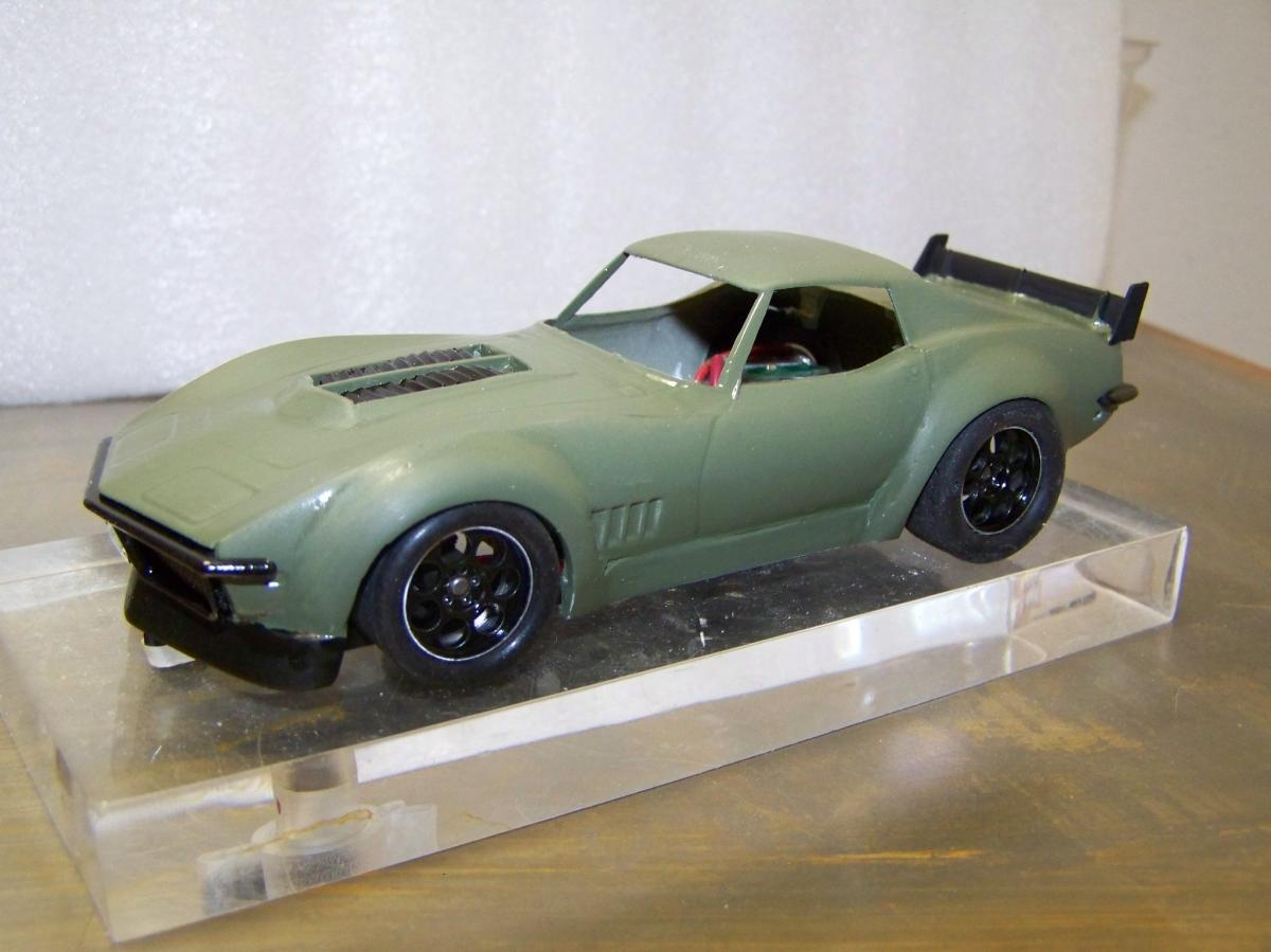

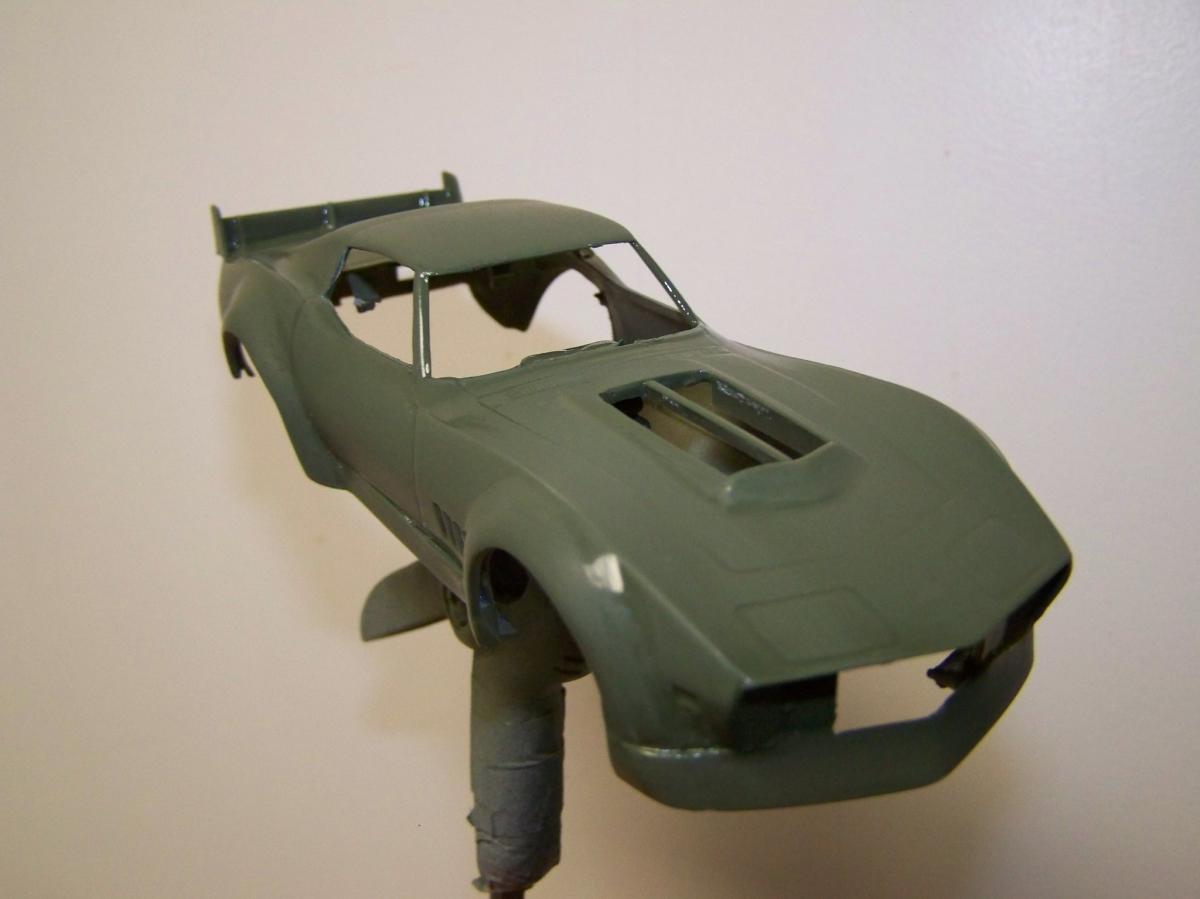

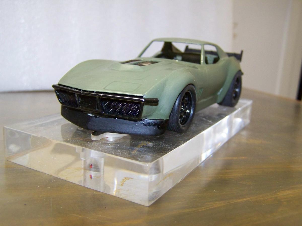

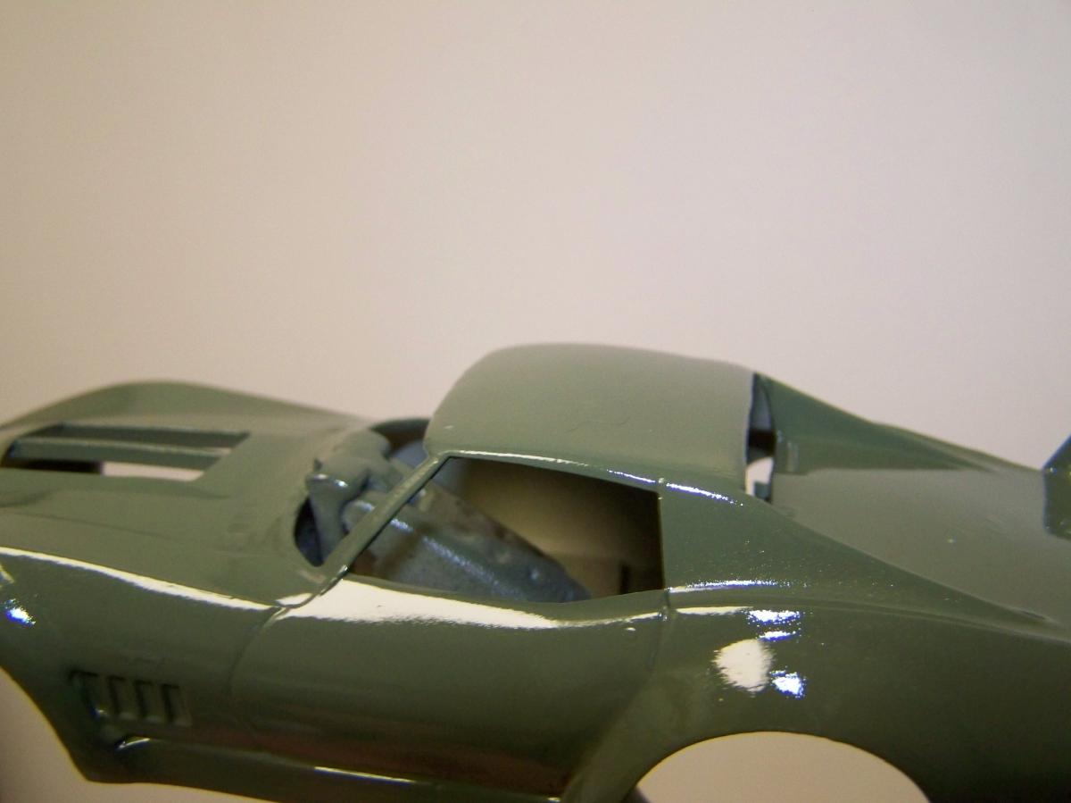

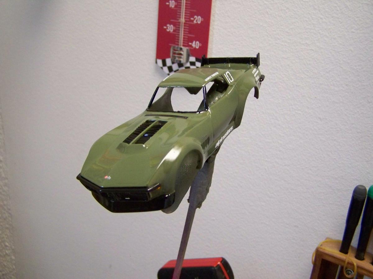

Comme on peut le voir sur la photo ci-dessous, la peinture comme souvent a produit un effet peau d'orange.
Mais pas question qu'une auto sorte du Rat Rod Garage avec une peinture ratée ou mal finie!

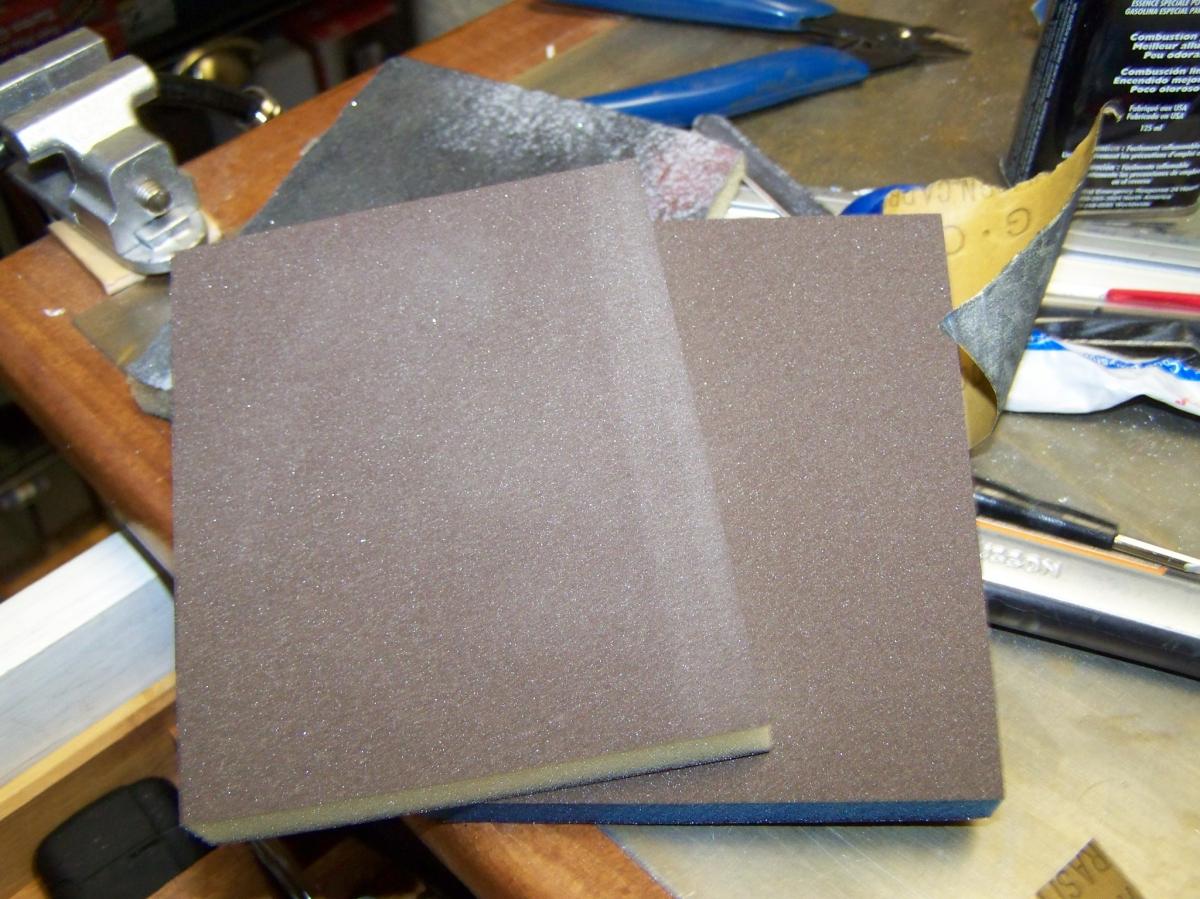

La solution et je pense ne pas être le seul concerné, c'est une éponge à poncer à grain 800. J'ai acheté celles-ci chez un grossiste en matériel pour carrossiers. les deux éponges 7.5€.
Comparé à du papier, elles ont plusieurs avantages :
1- Elles durent au moins dix fois plus longtemps.
2- Sans que je sache pourquoi, le ponçage est plus efficace et donc beaucoup plus rapide. Pour lisser la peinture sur toute la carrosserie, il m'a fallut moins de 10 minutes.
3- Comme elles sont très souple et facile à manier, elle vont partout dans chaque recoin.
Les éponges à poncer.

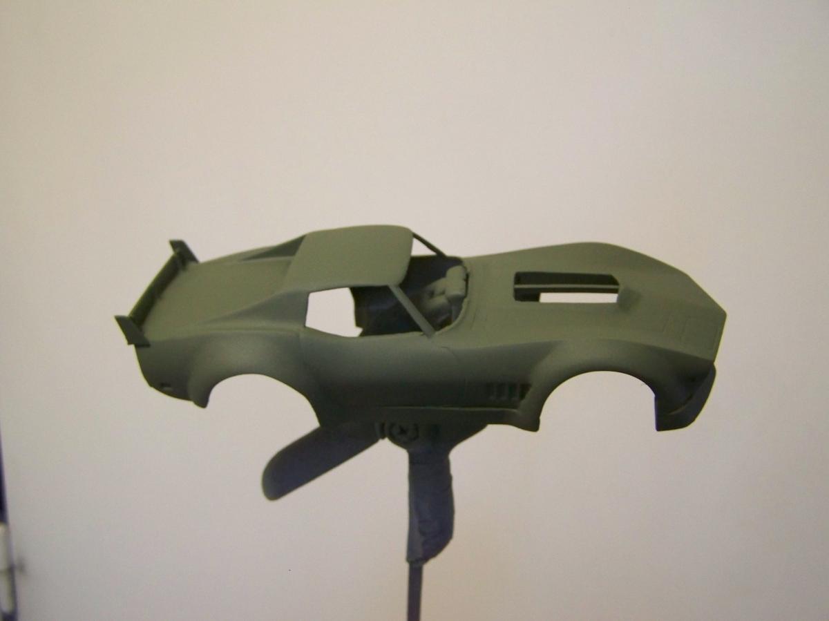

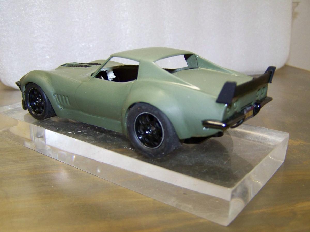

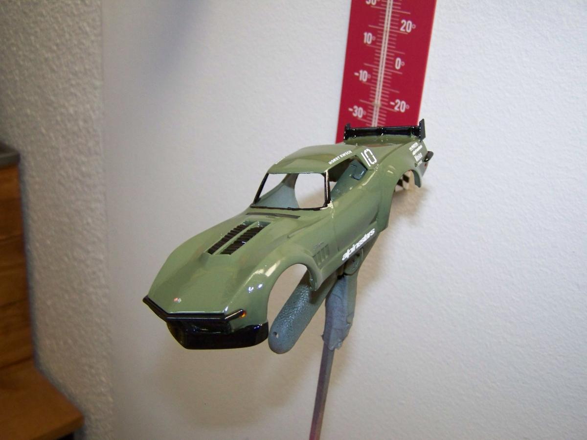

Bien, après 5 minutes d'effort relatif, nous voilà avec une carrosserie lisse mais mat de nouveau. NB, nous sommes toujours sur le vernis incolore (trois couches) et non sur la peinture mat, plus fragile et moins adhérente pour les décalques.

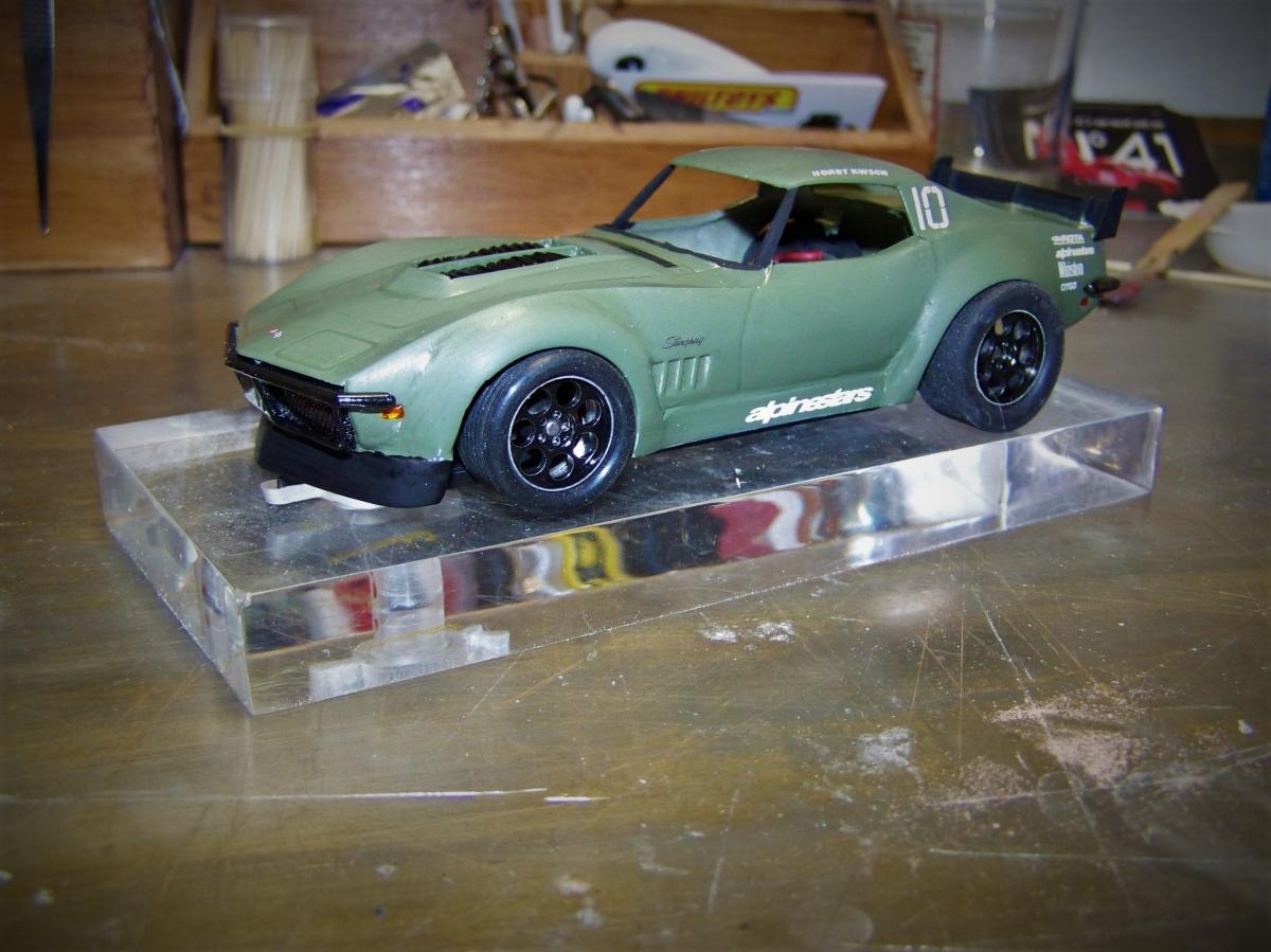

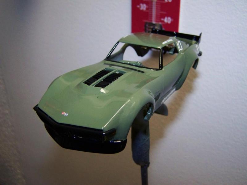

On va donc assembler les différents éléments de carrosserie, parechocs et évents de capots. Je positionne avec de la colle maquette et consolide à la colle bi-composants. On ne tient pas à ce que notre corvette tombe en morceaux au premier choc. On laissera pour plus tard le diffuseur arrière. On va attendre d'avoir posé les décalques et verni le tout pour le poser. Il est la seule pièce qui doit rester mat.
Quelques retouches peintures s'imposent avant de vernir, rien de grave. 22h34'07''
