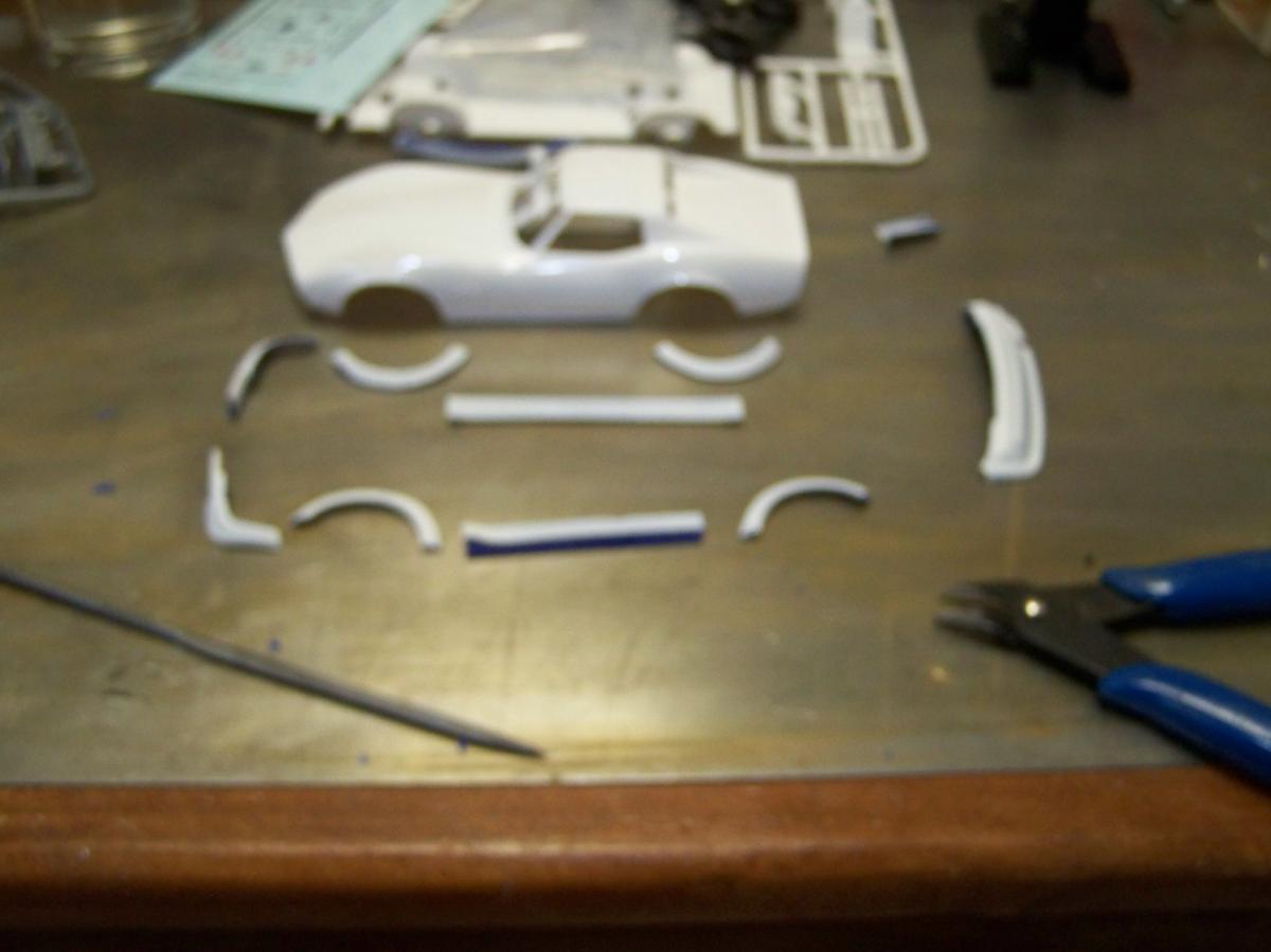

Et ça tombe bien puisque ses extensions d'ailes ont l'air de s'adapter pile-poil sur la corvette. Bien sûr, ce ne sera qu'un support pour le montage final, mais au moins en utilisant des pièces existantes, ont est certain de bien égaliser les deux cotés de l'auto. Pas d'aile plus grande à droite qu'à gauche.

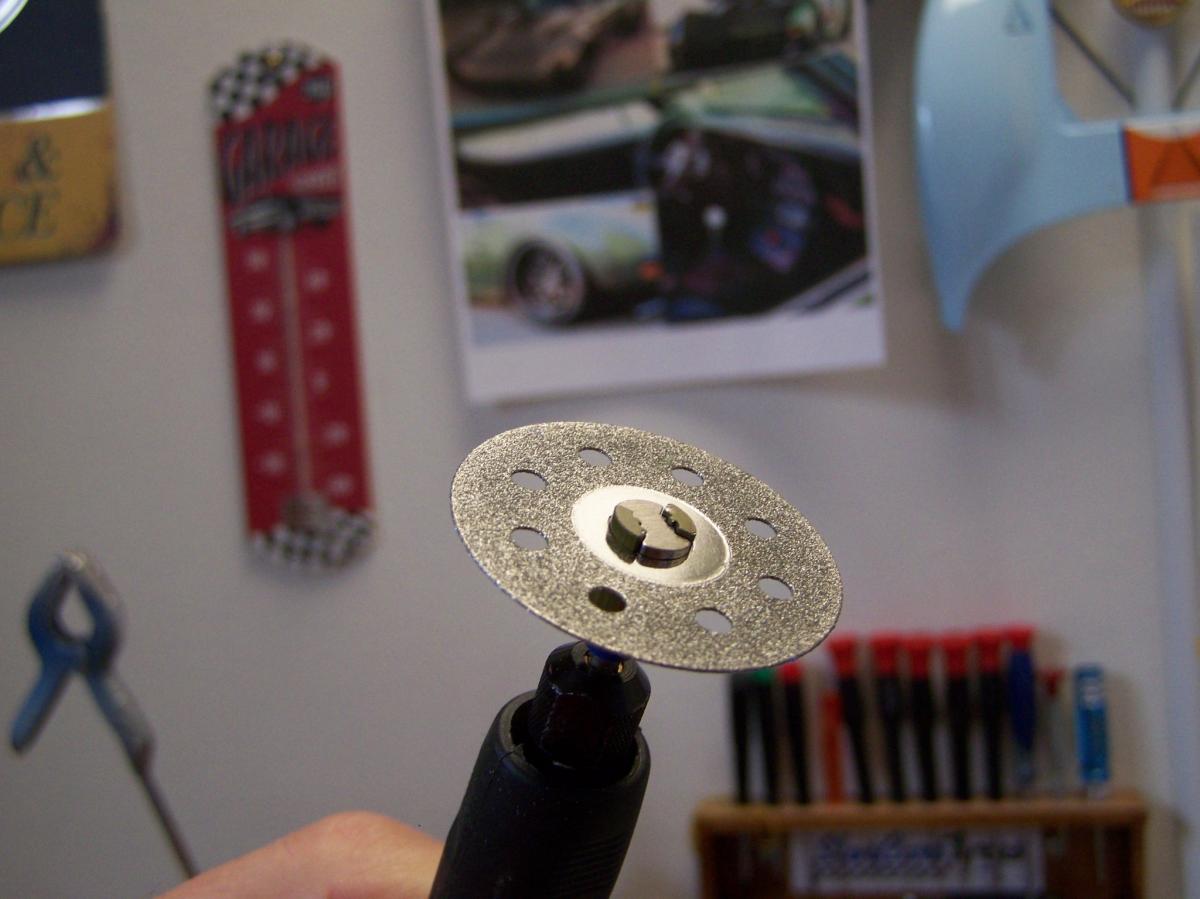

Pour la coupe, j'utilise un disque diamant de chez Dremel. c'est un peu cher, 19€ plus l'axe support à 9,50€ chez Cassetourama, mais il durera bien plus longtemps que les disques à couper classiques et fait des coupes plus fines. Moins, il est vrai, que les scies circulaires de la même marque ; mais j'en ai eu assez de me faire recoudre les doigts!
La méthode : on trace d'abord en entamant à peine la carrosserie avec le disque afin de marquer la future découpe. Puis en utilisant une vitesse lente on découpe complètement. Attention de bien régler votre vitesse, la plus lente possible mais suffisamment rapide pour que le disque ne reste pas coincé dans le plastique. Il faut y aller progressivement pour ne pas fondre la matière par trop de frottement. Une fois les pièces découpées, on affine le contour, soit avec le même disque si on est un virtuose, soit avec une lime de bijoutier demi-ronde, achetée avec cinq autres profiles dans une grande surface alimentaire, dans les paniers promos à la période du printemps quand, allez savoir pourquoi, les hypers sont convaincus que l'on va se mettre au bricolage.
Bref (je me rends compte que j'écris souvent bref, alors que je ne suis pas bref). Bref disais-je donc, on obtient ceci:
Alors oui la photo est floue, je viens de m'en rendre compte en la mettant en ligne. bon ce n'est pas grave, vous aurez certainement compris l'idée.
Je conseille d'ailleurs de découper toutes les pièces avant d'en poser une seule. parfois l'extension arrière droite d'un modèle va se trouver mieux en place à l'avant gauche et vis versa.
Je jetez surtout pas les restes de votre carrosserie et les pièces du kit qui vous seront utiles sur un autre scratch.

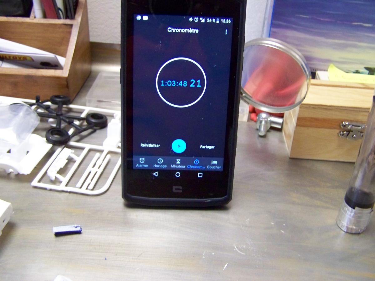

A ce stade, on arrête le chronos à 1h 03' pour venir écrire ces quelques lignes.
01h: 03' : 48", Le scratch c'est chronophage ! (Mais non bêta, chronophage ne veut par dire qu'il faut manger son chronographe)

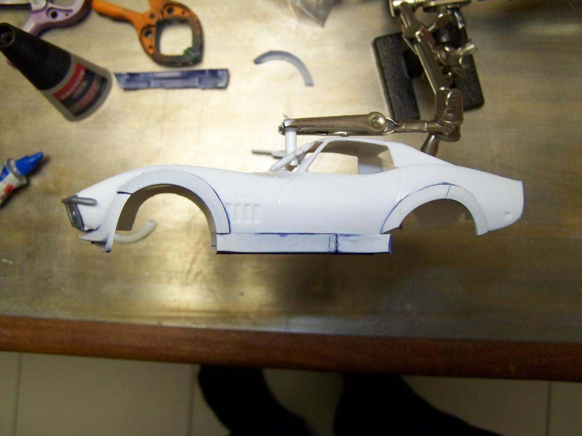

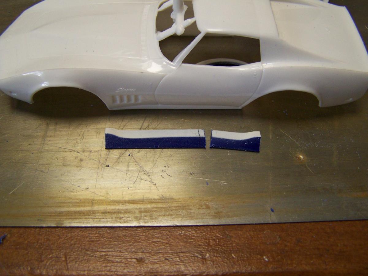

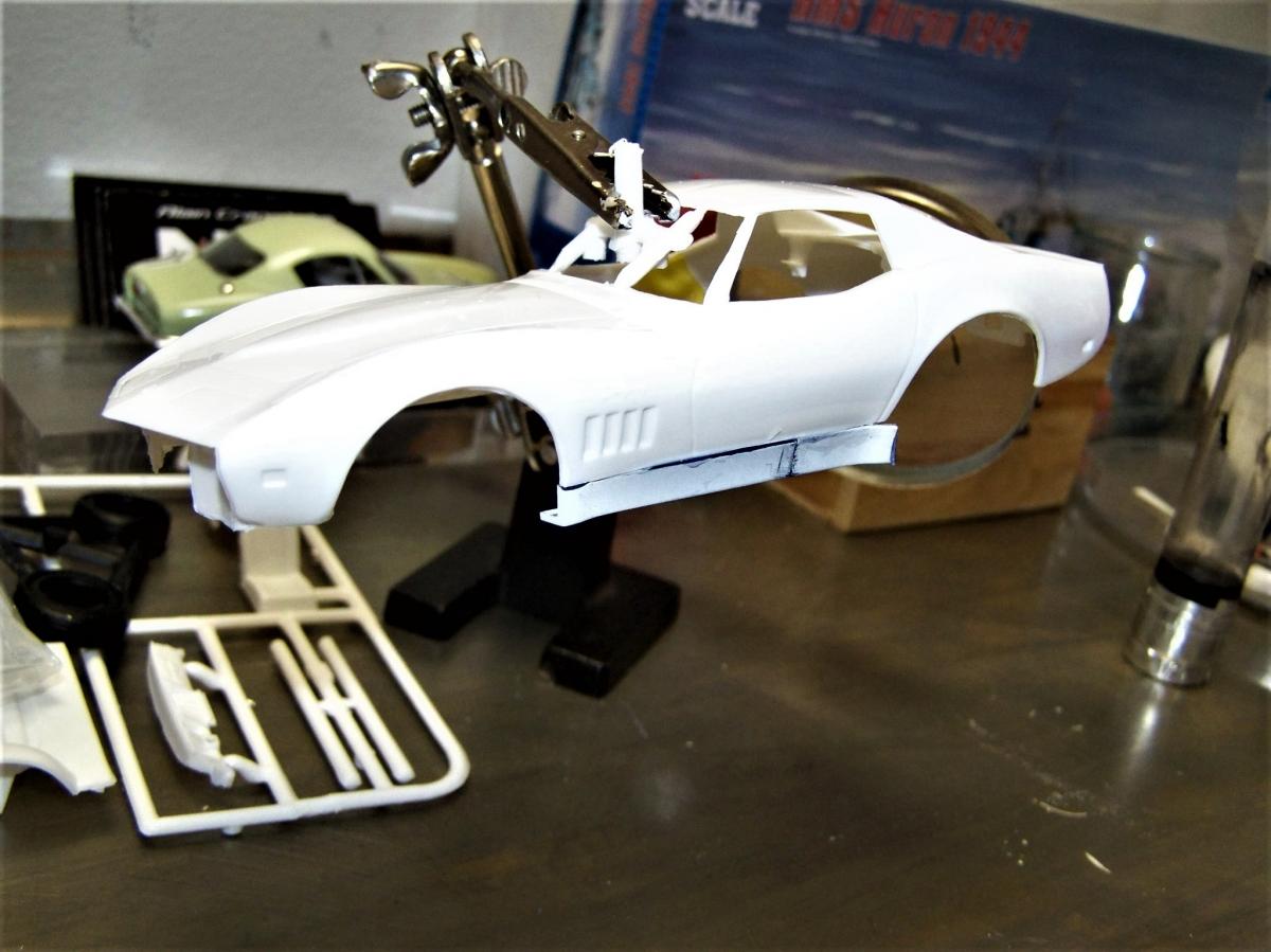

Comme il nous faut un point de repère invariable pour poser les extension d'aile, nous allons nous servir des bas de caisse à cet effet.

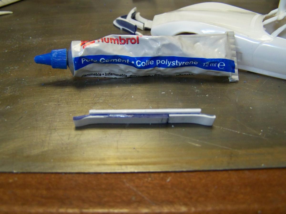

Je veux bien sûr parler de ceux découpés sur la Mini. On va donc les retailler à la bonne dimension. Puis retirer avec le disque diamant, ceux d'origine avant de poser enfin notre montage. Les photos, pas à pas vous aiderons à mieux comprendre.
Le bas de caisse est coupé dans son milieu et après mesure, raccourci.
Dans une chute de plaque Plasitcard prédécoupée , je taille les renforts.
Puis on colle bout à bout les deux cotés raccourcis avec de la colle maquette en positionnant le renfort au dos.
Notez bien que le renfort doit dépasser d'au moins 1mm des bas de caisse, afin de venir se positionner sur la carrosserie lors d'une prochaine étape.

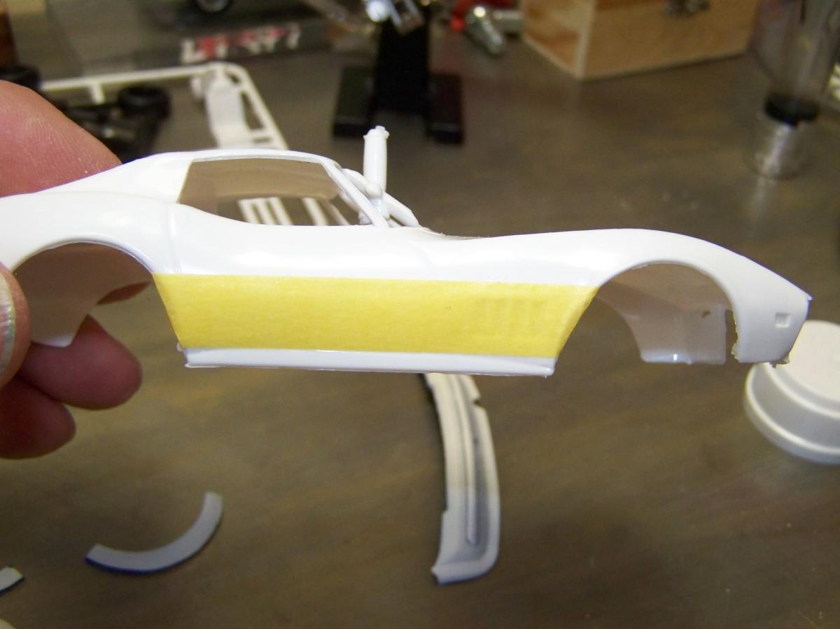

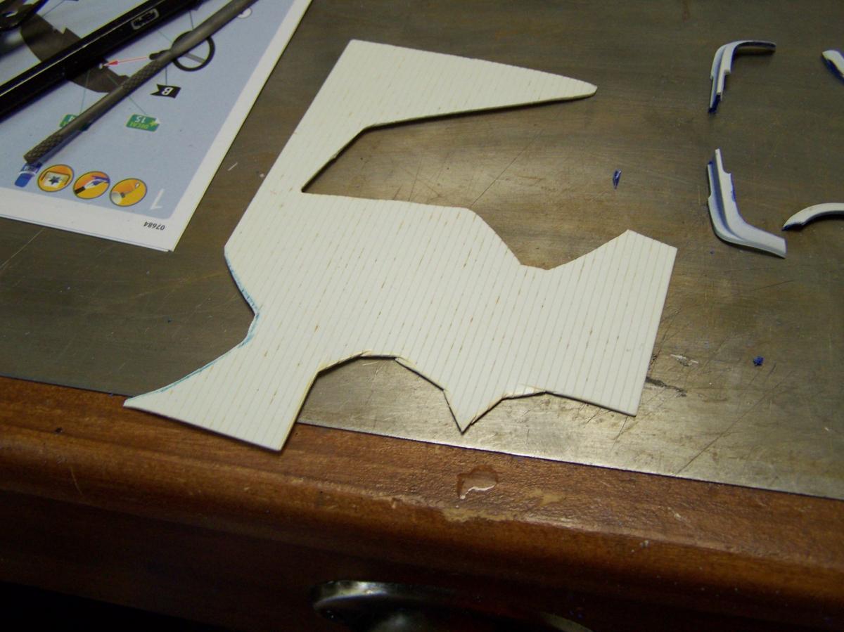

Pendant que notre assemblage gauche et droit sèche et durcit, nous nous préparons à découper le bas de caisse.
On prend la peine au préalable, de marque le trait de coupe avec un adhésif de masquage .
La coupe doit se faire juste sous les portières.
Vous l'aurez compris, l'étape suivante consiste à coller en place les nouveaux bas de caisse.
Top on arrête le chrono : 1H : 44' 51"

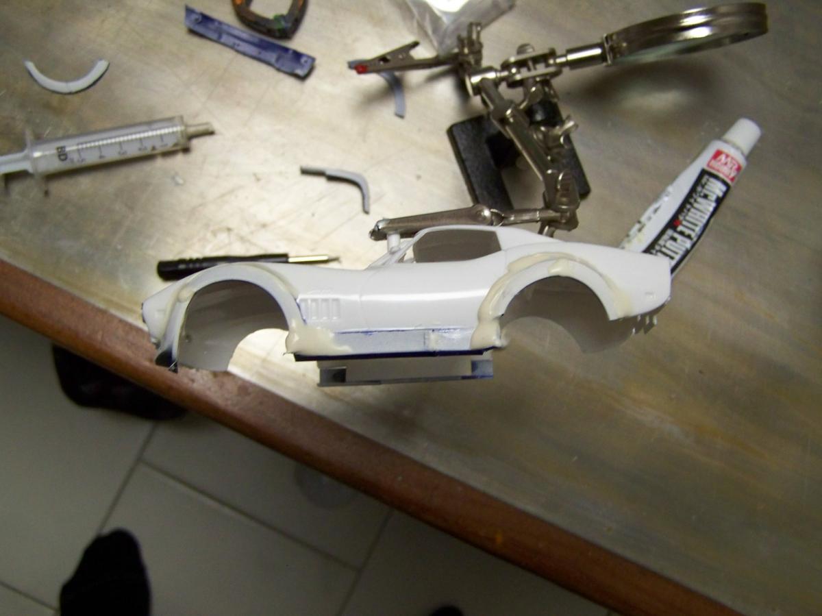

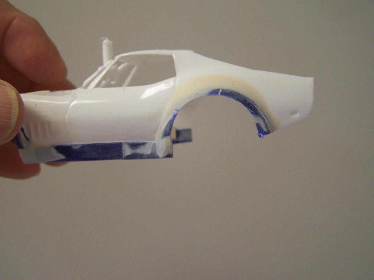

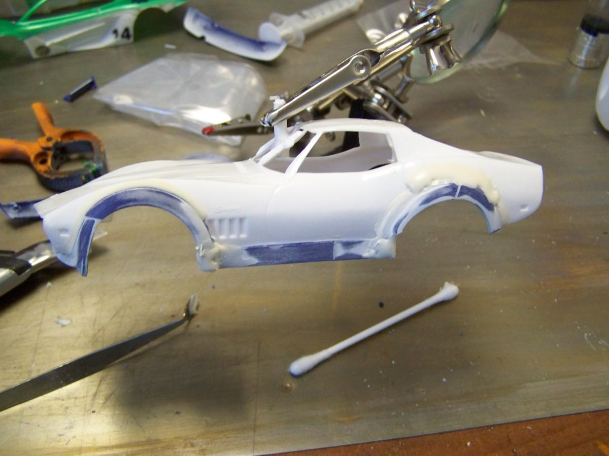

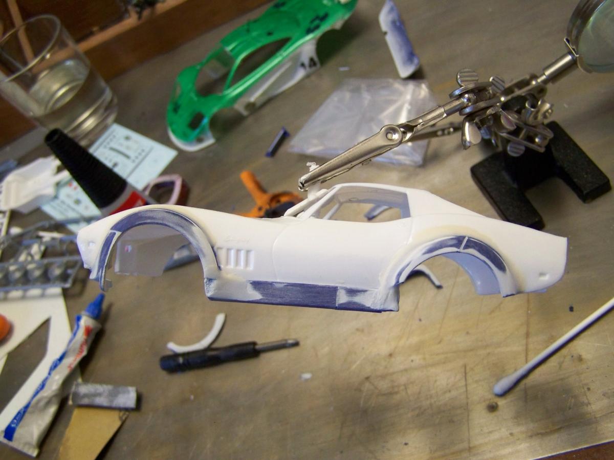

1h 44' 51" c'est parti, étape suivante, on colle sur la carrosserie les morceaux découpés sur la Mini : spoiler avant extensions d'ailes coté gauche.
2h 02' 2" on pose le tout et on laisse sécher.

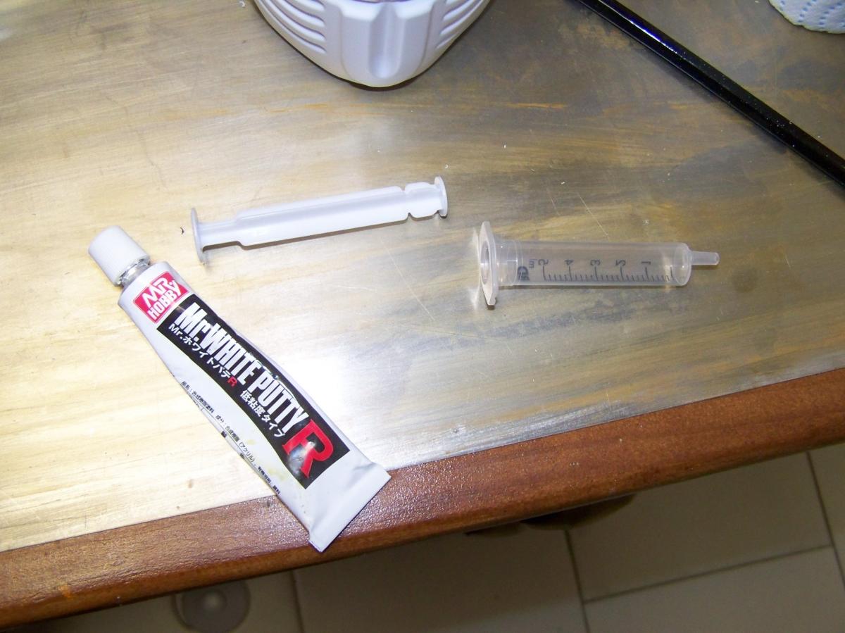

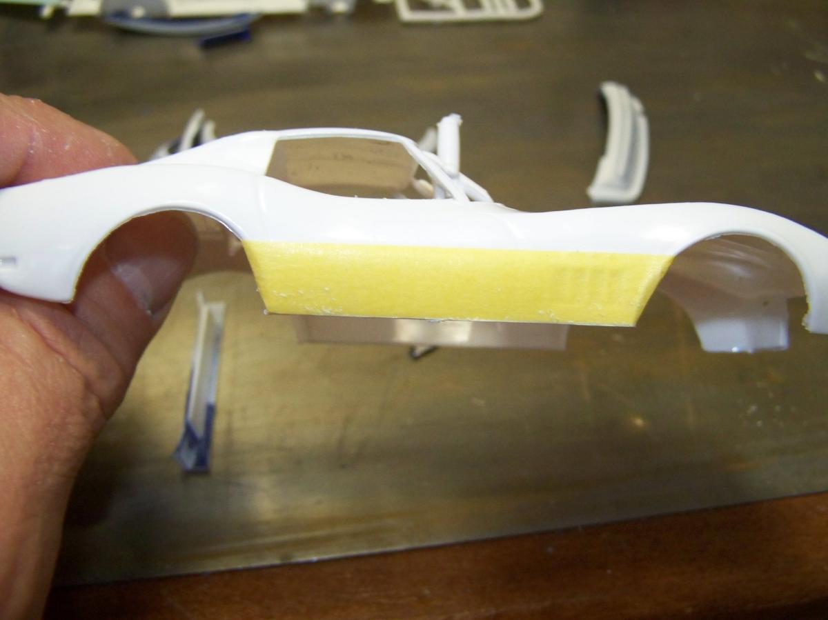

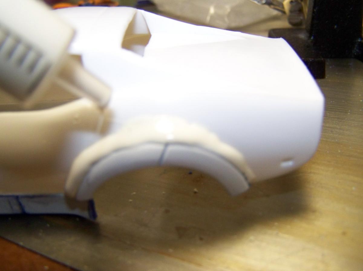

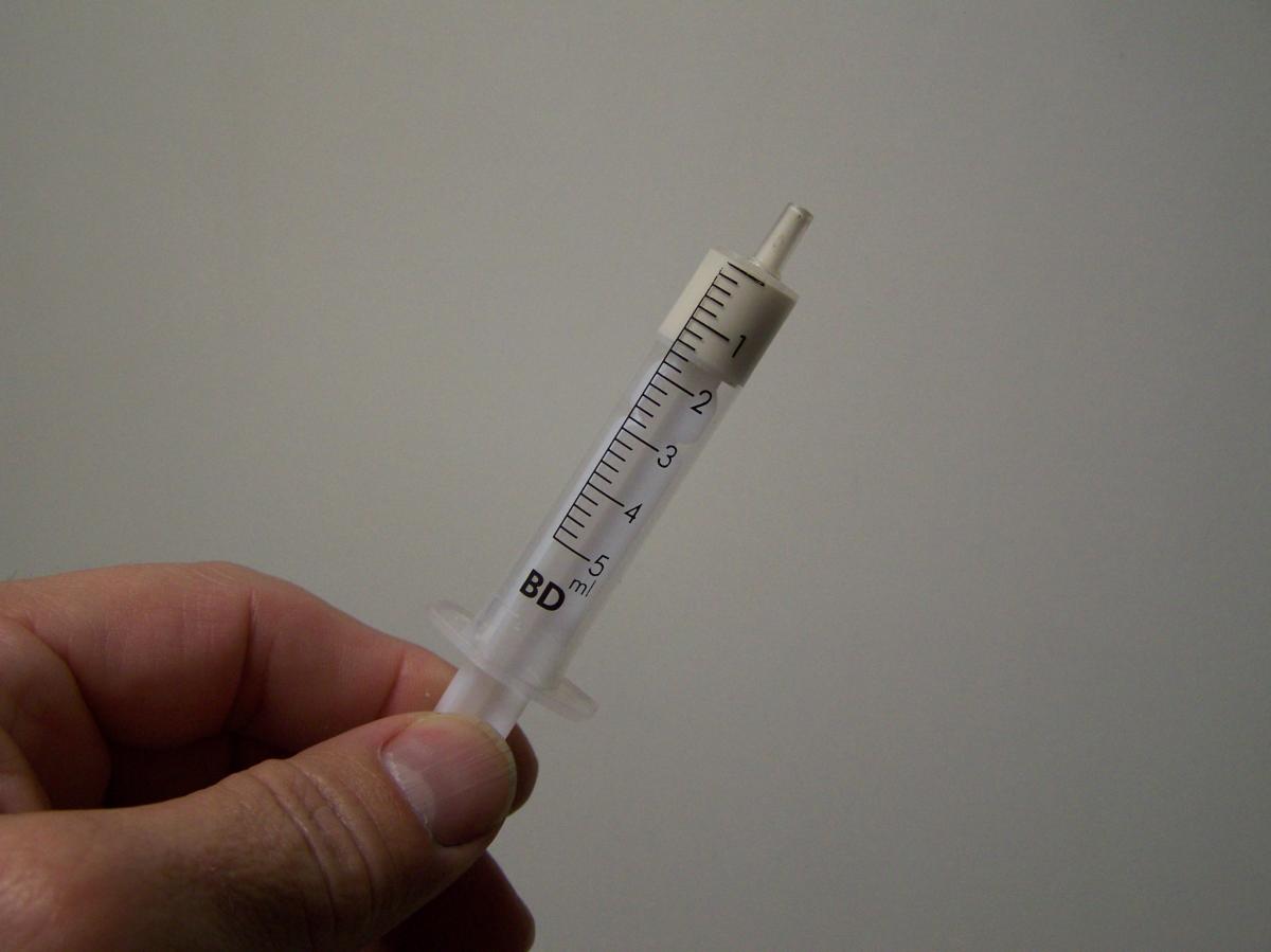

Une heure plus tard, après séchage, on relance le chrono pour poser le Putty (mastic de remplissage) . Pour faire le chose proprement, j'utilise une petite seringue que je rempli avec 1.5cm3 de Putty.
de cette façon, je peux appliquer le mastic avec précision et dans la quantité voulue.
2h 17' 23". Top on arrête le chrono et on laisse sécher.

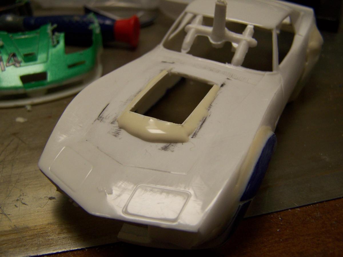

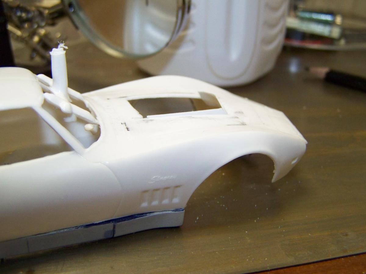

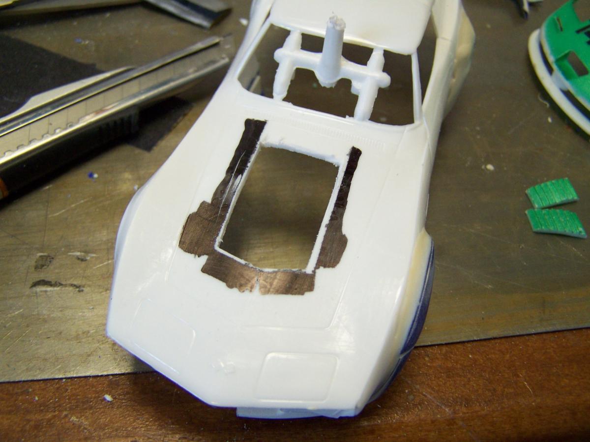

C'est reparti ! Bien, lorsque le mastic est déposé en couches trop épaisses, parfois il faut attendre plus de 24 heures pour le manipuler. Pas de problème on en profite pour s'attaquer au plus gros morceau ; le capot avant.

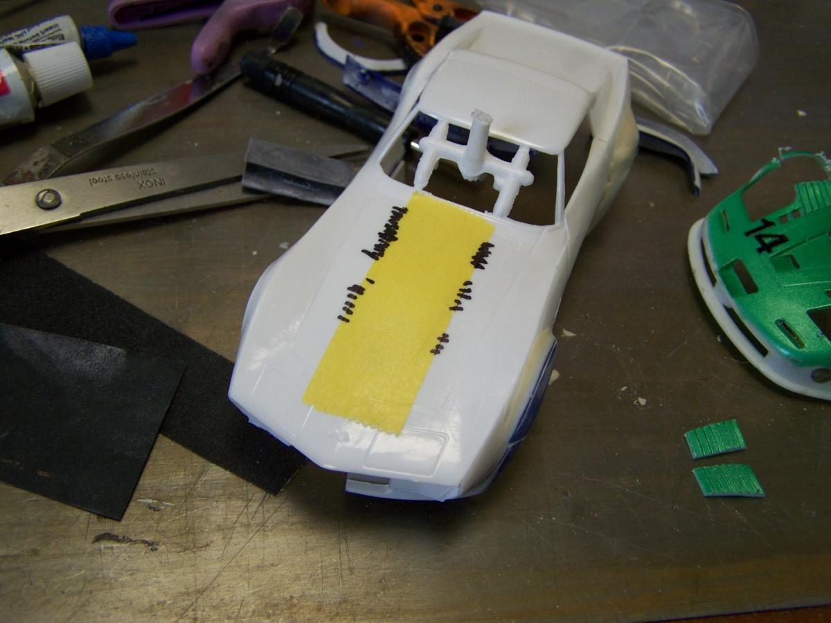

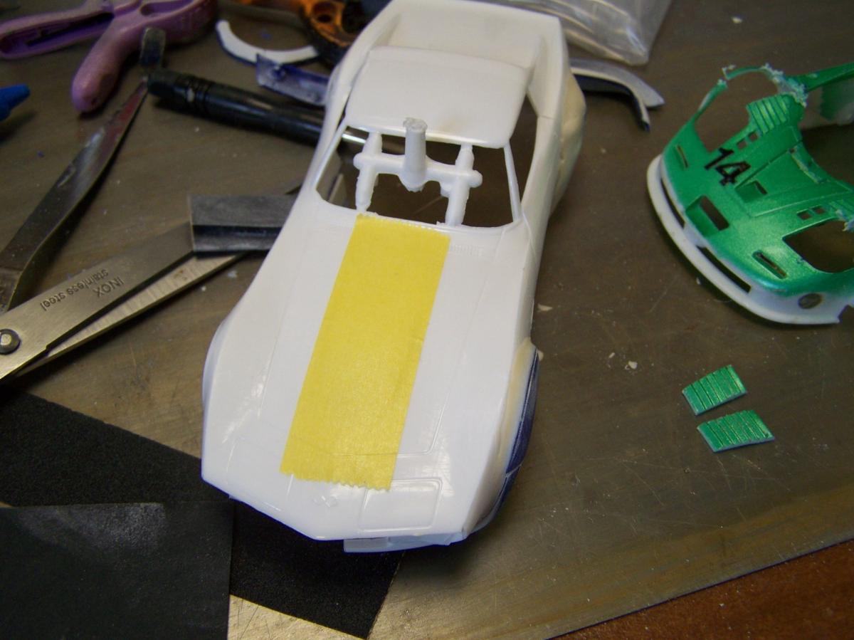

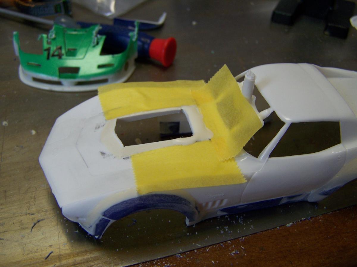

En tout premier, la version Revell, procède un bossage de capot différent de celui de notre version Rambo. on va donc faire disparaître ce bossage à l'aide d'une lime à bois puis de papier de verre 400 et enfin du 800 à l'eau.

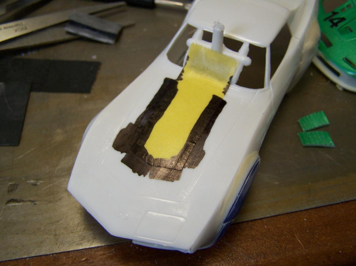

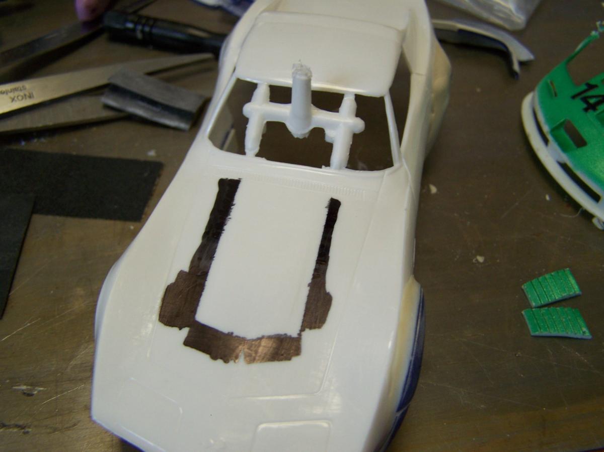

Une fois l'opération terminée, on pose un adhésif de masquage Tamiya de 18mm de large sur le capot comme sur la photo ci-dessous.
On prend soin de repérer les bords latéraux comme suit et de couper l'avant en suivant la fente simulant l'ouverture en forme de "V" à l'avant de la découpe. Cet adhésif va nous servir à délimiter la découpe du capot.
On recule donc l'adhésif à l'endroit de la découpe et on marque à nouveau sont emplacement avec un marqueur ou du crayon à papier. Le crayon à papier étant plus facile à retirer ensuite.

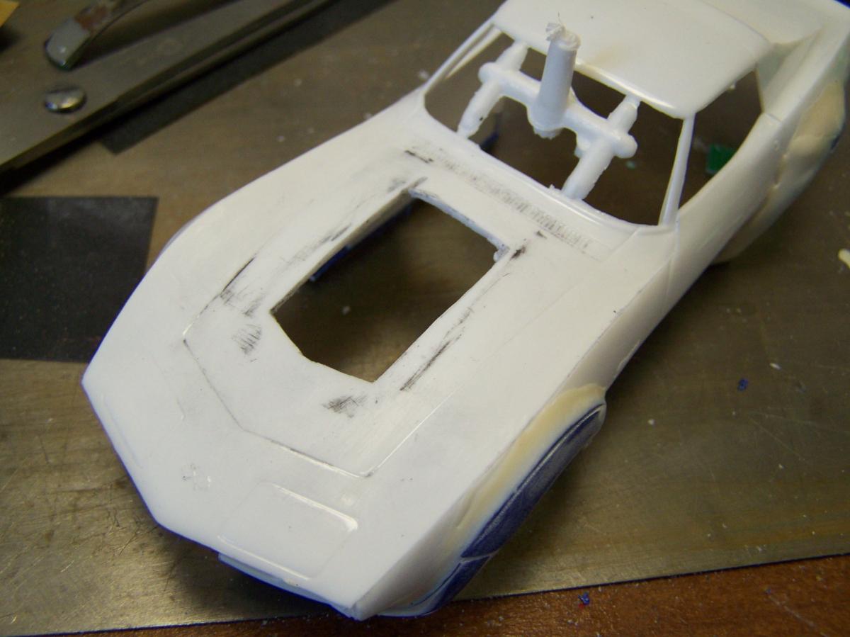

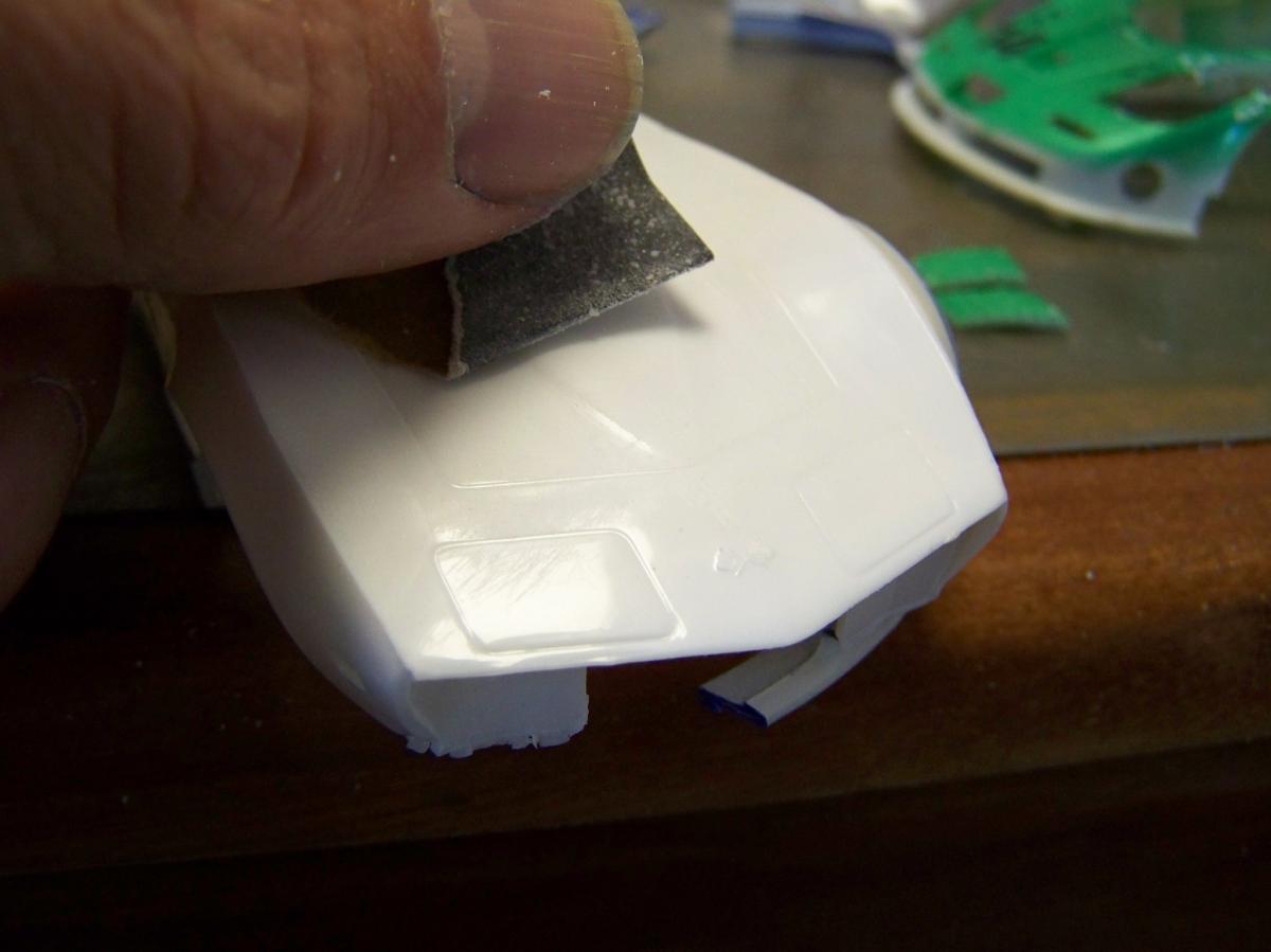

Puis on retire l'adhésif et on a plus qu'a découper avec un disque diamant (En fait il coûte 29€) en prenant soin de laisser un peu de marge pour la finition à la lime de bijoutier.

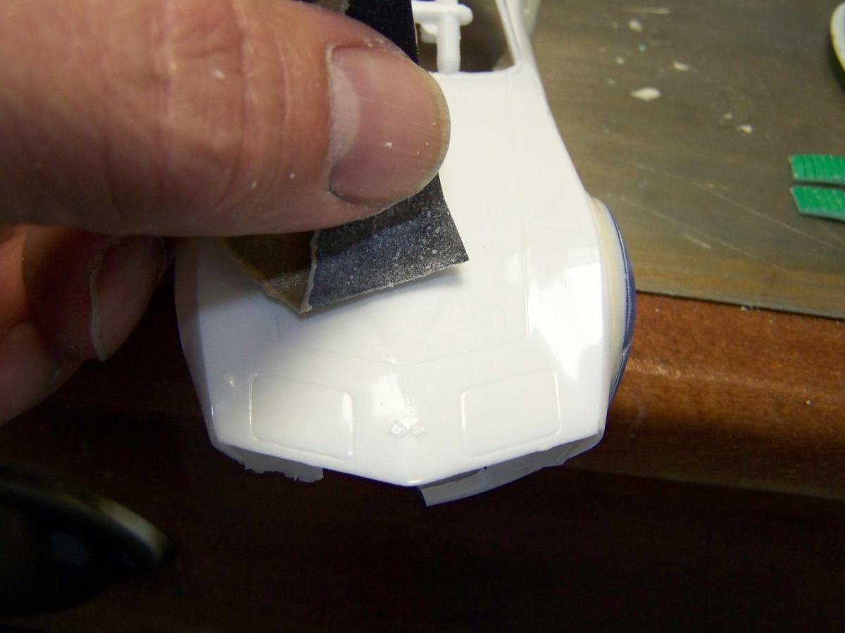

Lorsque la découpe est parfaite et ajustée, on peut poncer le marquage au papier 800.

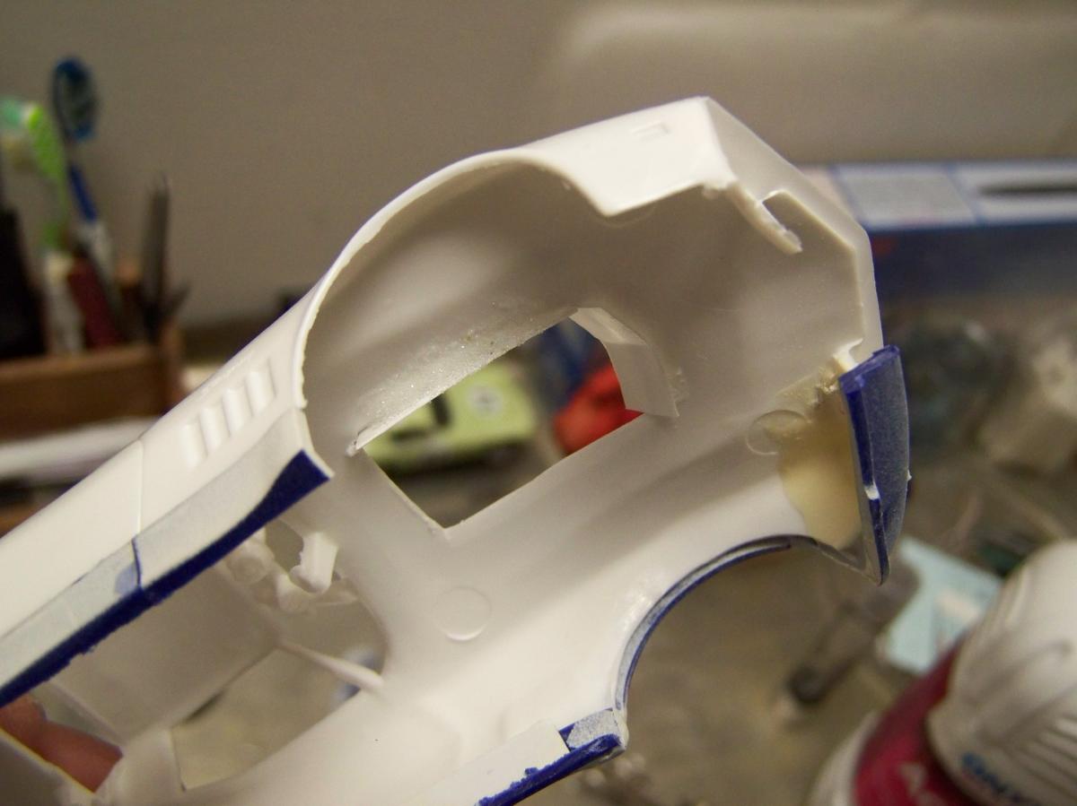

Sur l'image ci-dessous on remarque que la découpe de capot a des rebords.
J'ai choisi de les faire en plastique fin, plus léger et plus facile à manipuler, aussi plus conforme à l'épaisseur de la tôle. Je biseaute les bords intérieurs de la découpe dans le capot pour que le collage soit parfait. Et je commence en collant la partie avant. Là on laisse bien sécher.

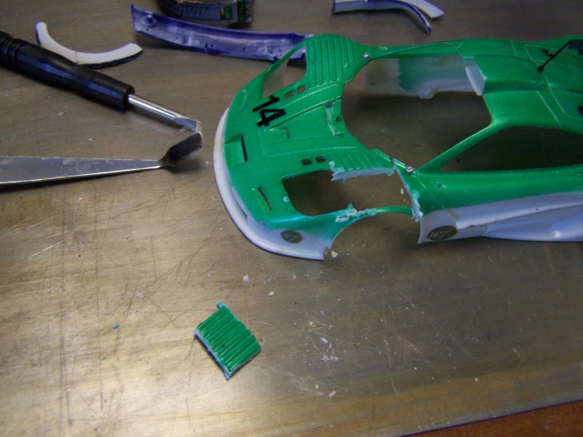

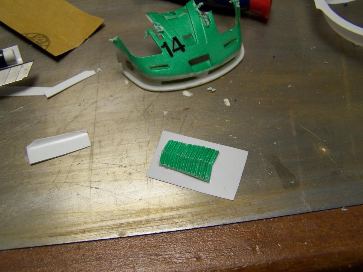

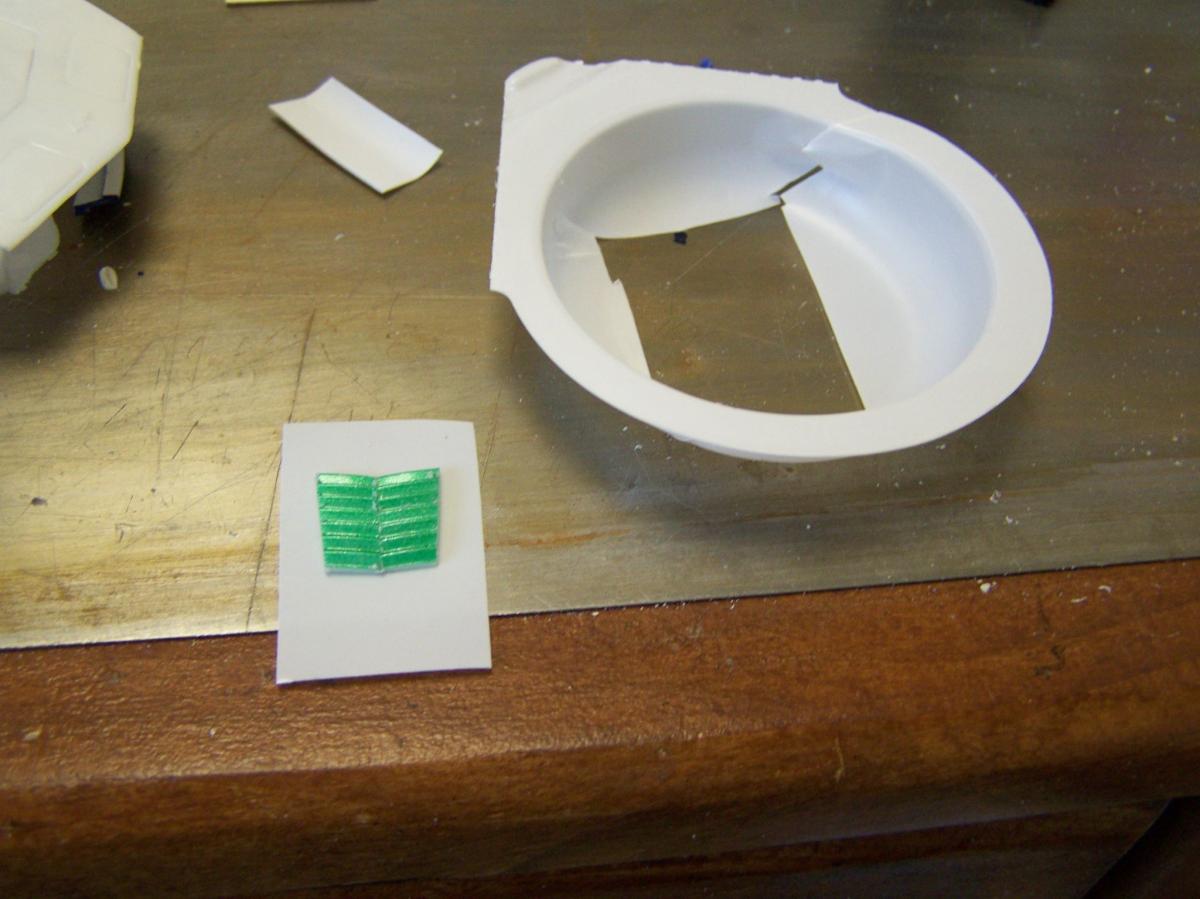

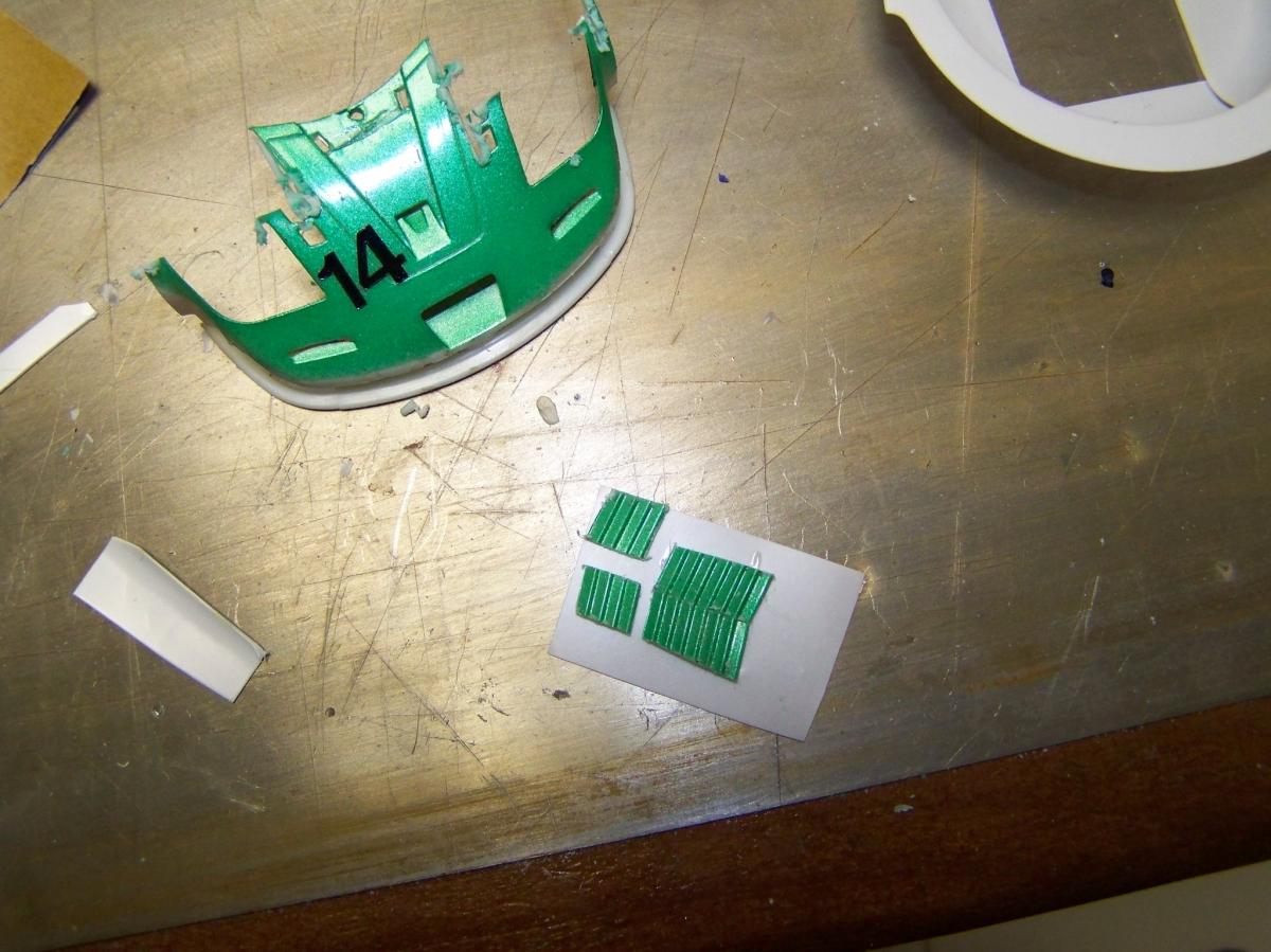

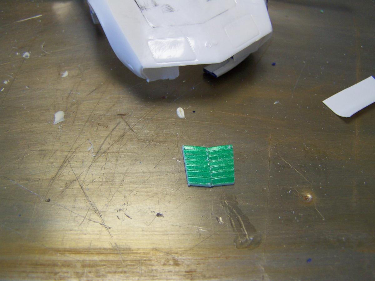

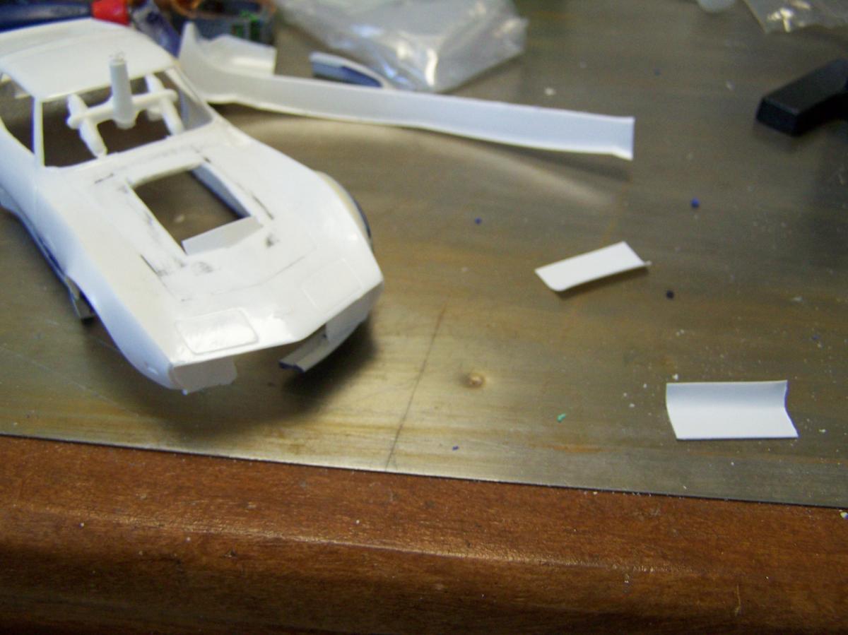

Pendant ce temps je vais fabriquer les louves ou ailettes figurant à l'intérieur de la découpe. Pour ce faire, je puise dans ma boite à épaves d'où je sors cette carrosserie de MacLaren Queue longue. Il y en a qui vont hurler.
Vous avez repéré les ailettes sur les ailes avant ? Oui, alors on y va on découpe.
On met en forme et on colle comme suit :
Puis on colle le tout sur un petite plaque de plastique fin.
Top chrono : 5h 12' 34" c'est tout pour le moment.

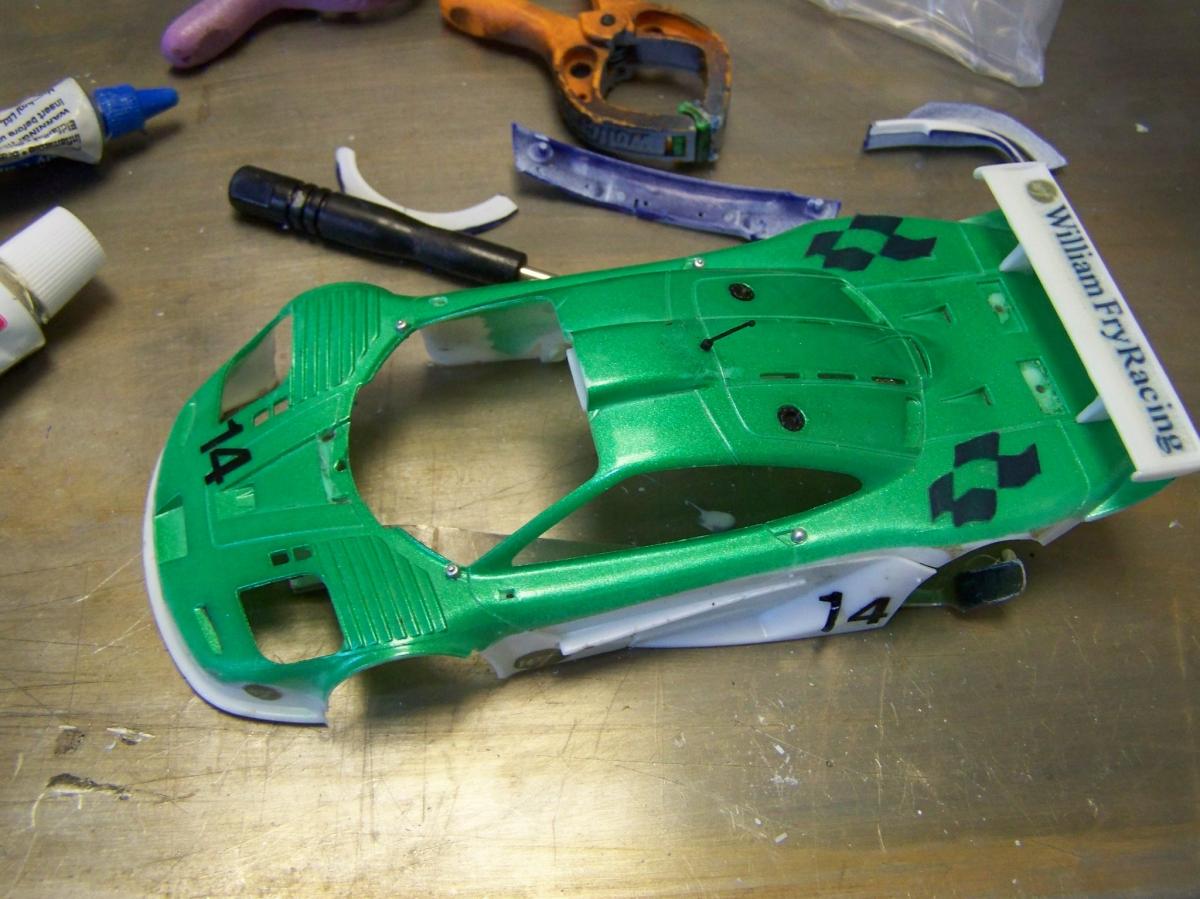

En regardant le photo de la vrai Corvette, je me rends compte que je suis un peu cours sur mes louves de capot.
Qu'à cela ne tienne, on retourne découper d'autres morceaux sur la McLaren GT1. On les met en forme et on les colle devant ceux déjà en place sur la plaquette de plastique ultra fine.
La colle sur ma première petite forme, posée sur le capot avant, a durcie. Je peux maintenant m'attaquer aux cotés, J'utilise toujours du plastique en 0.5mm d'épaisseur. Je mets peu à peu en forme, à coup de ciseaux, je positionne, je recoupe encore, jusqu'à obtenir la bonne dimension. Je mets en place et colle avec un amalgame de colle cyano et de microbilles. Le collage est instantané, je peux répéter l'opération sur le coté gauche.
Lorsque mes trois cloisons verticales ; avant, gauche et droite sont enfin en place, je recharge ma seringue de Putty et en pose tout autour du montage. On laisse sécher, on poncera jusqu'à la forme définitive ensuite.
Top chrono, on en est à : 5h 34' 25"

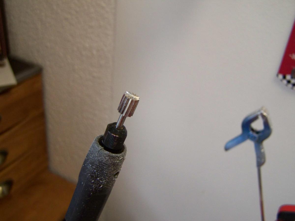

Une bonne nouvelle quand même, l'aile arrière droite est terminée. Du coup on peut donner au passage de roue le bon arrondi. Pour ce faire j'utilise une fraise achetée encore 19€ chez "Cassetoutrama". Attention pour ceux qui n'ont jamais utilisé un tel outil, deux petits conseils. Utiliser le mandrin avec flexible, qui permets de ne pas avoir le poids de la Dremel dans la main.
Ca rend le geste plus précis.
Deuxièmement, Ne pas appliquer de pression avec la fraise, sous peine d'emporter trop de matière dès le premier passage. Travailler de façon à n'enlever qu'un demi millimètre à chaque passage.
Ci-dessous le passage de roue terminé. Il reste quelques petites bulles dans le mastic, rien de bien embêtant. On y reviendra.
