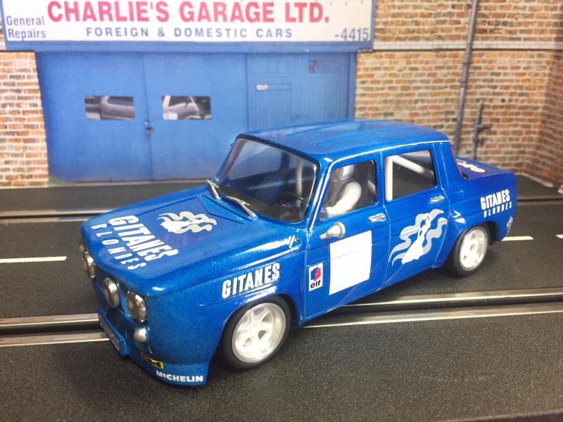

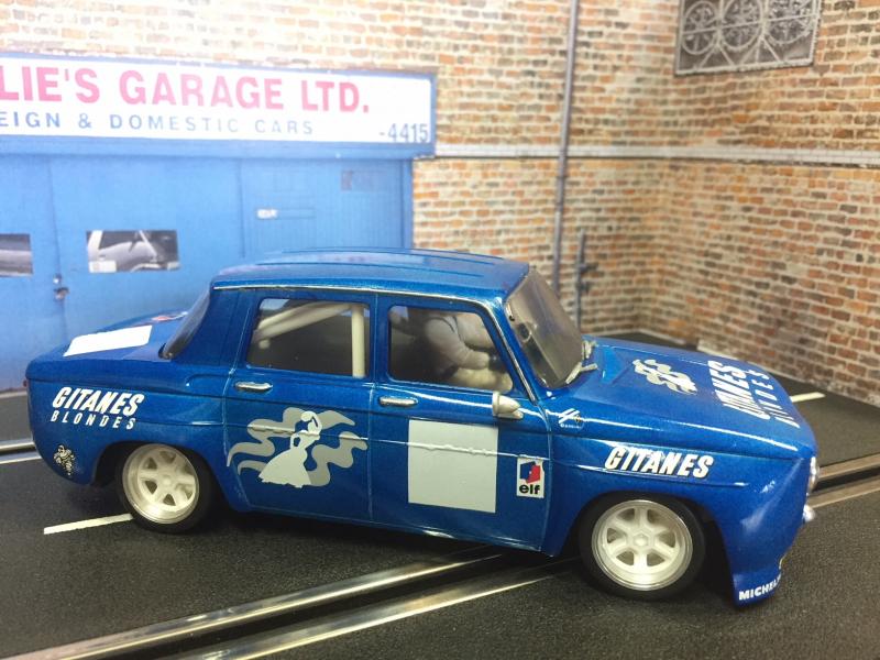

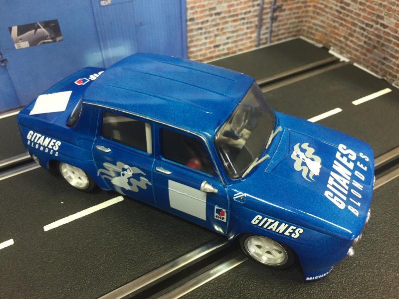

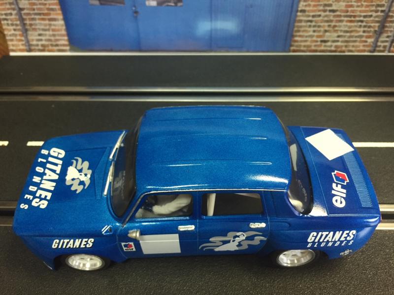

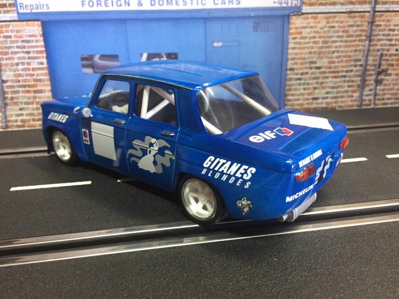

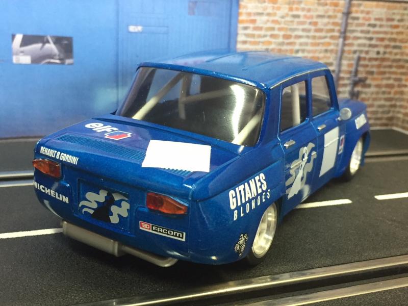

Je vous présente ma dernière réalisation
Une R8 Gordini By BRM( kit blanc)
Petite précision elle est en cours d'un montage d'un kit lumière, je vous posterais des photos des que cela sera fini

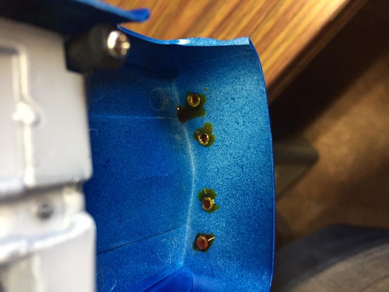

Bravo pour cette réalisation , manque plus qu'une photo de poumon et une baseline :FUMEZ TUE pour avoir le droit de rouler
Concernant ton kit lumière, je suis intéressé par ta solution à l'avant pour intégrer les leds. Merci pour tes lumières...

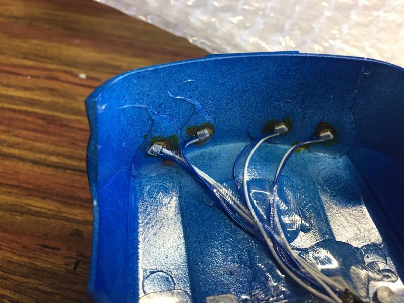

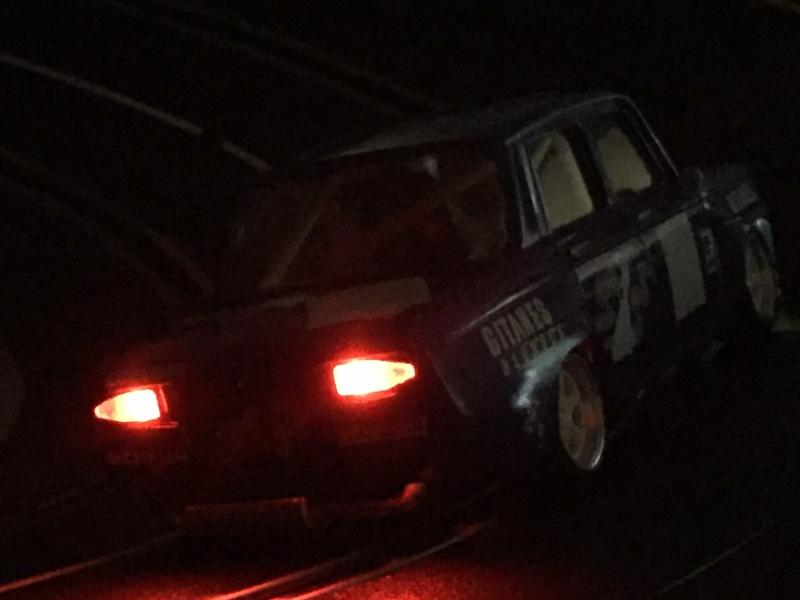

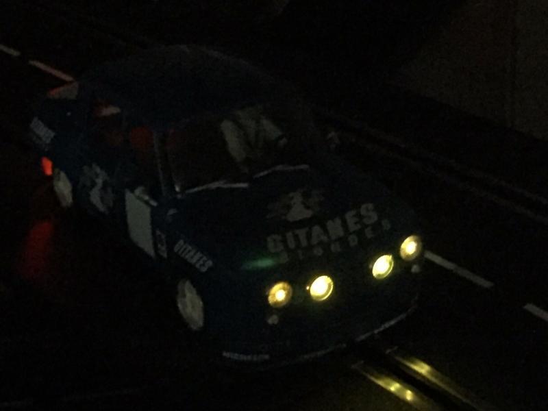

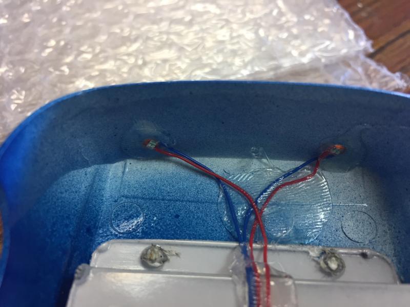

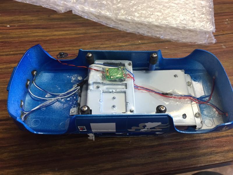

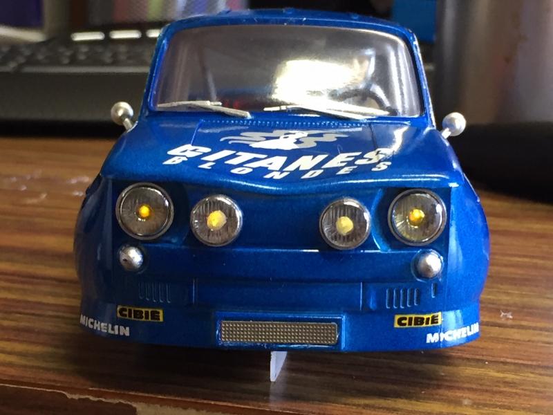

Voila le résultat avec le kit lumière Z Machine.
J'ai du commencer par percer les support alu des phares
après j'ai fait une amorce de perçage dans l’arrière des glace de phare ( chromage a supprimer pour laisser passer la lumière)
pour donner un gout d'ancienne, j'ai mis un peu de vernis jaune dans les trous que je venais de réaliser ce qui donne comme impression d'optique d'avoir des bonne vieille ampoules jaunes.
après cela mise en place des micro led 4avant et 2 arriere a la colle chaude

titi91 a écrit :Voila le résultat avec le kit lumière Z Machine.
Alors là, plus rapide que l'éclair pour la réponse, merci
