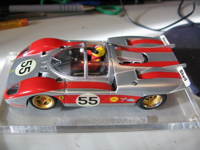

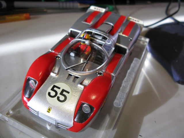

Bon c'est fini elle est prête à partir :
Elle a récupéré son essuie-glace
Et elle piaffe d'impatience
Je l'ai pesé, elle est un peu lourde 73gr et 3gr d'aimantation.
Et trop rigide, sur ma piste elle saute comme un cabris
Détail important : pour accéder à la vis sous le guide il suffit de tirer dessus.
Il est à clip et sort facilement.
