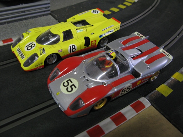

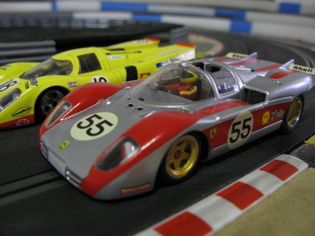

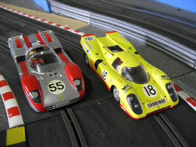

Après la déco les essais en piste... pneus, rapport de transmission .... ect
Quelques images avec sa copine de chez Nsr qui sert de comparaison
La Fly fait beaucoup plus imposante mais c'est pour beaucoup l'appareil photo qui déforme de près

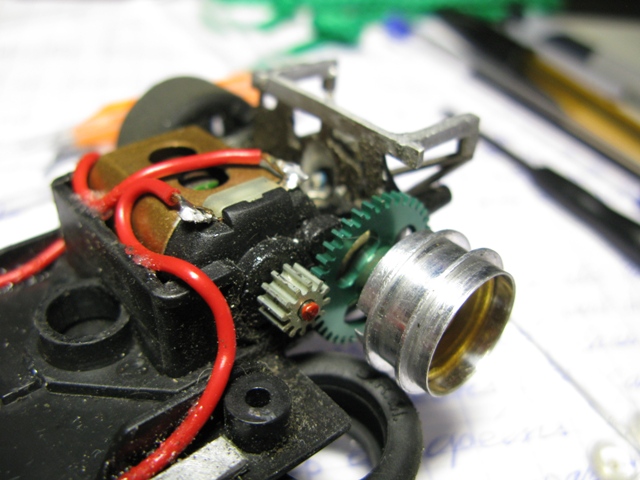

Moteur et train Arrière :
GMC : bouts d’axes coupés des deux cotés
Pignon Slot.it extra-light
Support moteur : fixation avant collé, fixation AR par vis + écrou : pas de jeu
Cache décoratif : moteur, tringlerie …. Collé au support moteur
Du fait de la souplesse du châssis il y a un léger jeu …
Paliers avant slot excentriques 0.5mm : portées modifiées et réduites – 30% +/-
Axe MB slot allégé
Couronne slot.it
Roues 17 Nsr
Pneus BRM
Largeur de voie : 6cm
Voili voilou !!!
