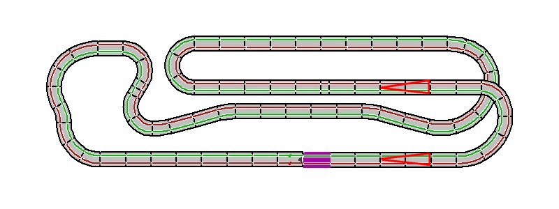

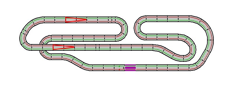

Perso, ma préférence va au 1er.

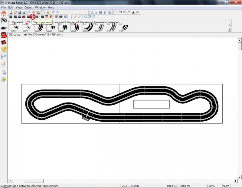

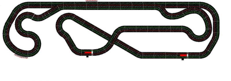

Y a pas les bordures là parce qu'avec Ultimate Racer c'etait galere.

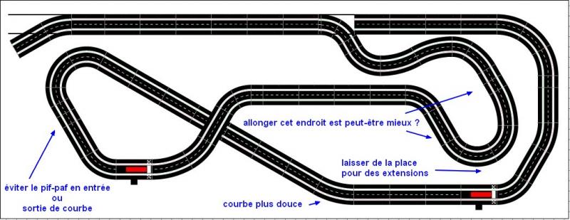

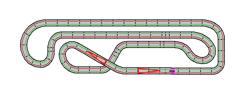

Les remarques de GD sont extremement interesssantes: en fait les pifs pafs en entrée et sortie de courbes : ok , j'ai testé, effectivement c'est pas top. J'en ai mis sur le tracé car je n'arrivais pas à faire autrement (apparement faut combler avec des 1/3 et des 1/4, non?)
Le R3 à la place du r1 , pourquoi je l'ai pas trouvé tout seul....!
et les allongements ok, faut que j'achete qq 1/3 et 1/4: j'en ai que deux de chaque.

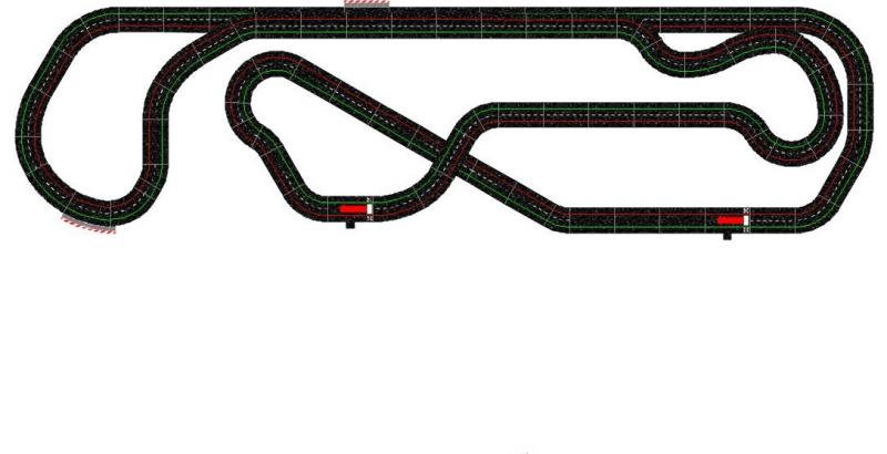

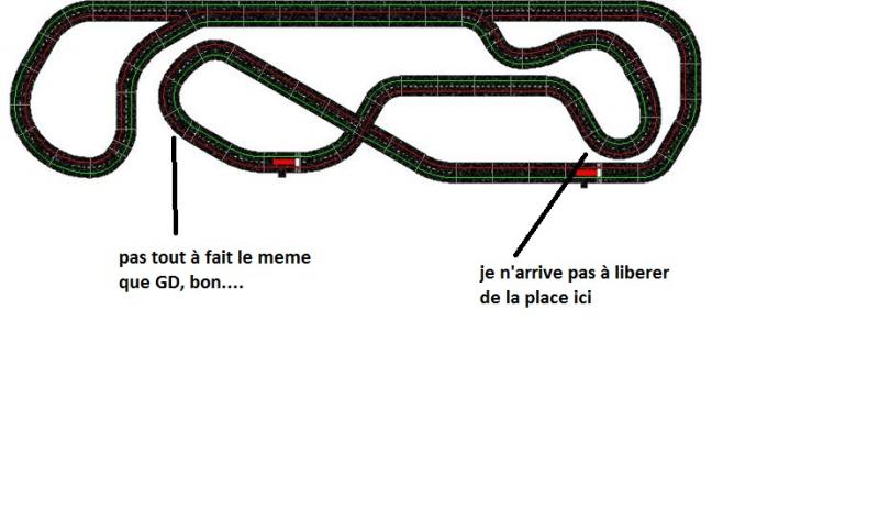

bon je revois ma copie.... voilaaaaaa:
je suis presque sur le tracé de GD, avec deux bémols (quelles courbes mets-tu?)
