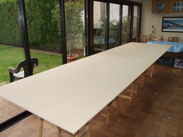

-4 planches de MDF en 10mm de dimension 1,2 x 1,06 m (environ 70€)
-2 fraises 4mm (environ 20€)
-et le durcisseur bois pour le Slot (environ 13€)
Bart c'est occupé de commander le cuivre. (le prix je sait pas )
J'ai donc ramené tout ça à la maison et j'ai commencé et terminé le tracé
Manou tu vas être content, je pense avoir respecté au mieux ton tracé et je trouve qu'il est vraiment bien.

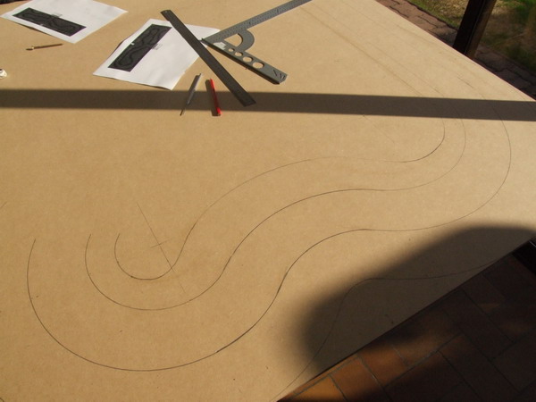

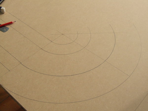

A j'ai un nouvel outil pour faire mes courbes, vraiment très pratique acheté ce matin
Une equerre multifonction de marque Wolfcraft
Comme vous pouvez le voir elle est perce tout les 0,5 cm très pratique car elle sert de compat.

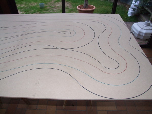

Bon je vous ai assez fait languir, bien sur j'ai pris des photos

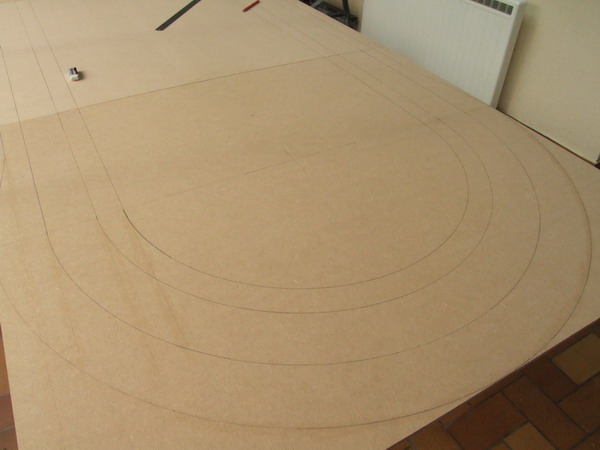

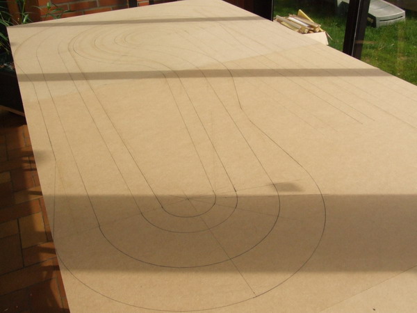

Le plateau de 4,24x1,2m (t'inquietes manou on ajustera s'il faut absolument que cela fasse 4,23m)

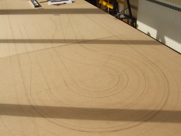

Le premier coup de crayon

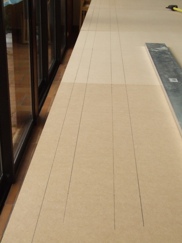

La ligne droite, mesurée à 3,23m
Puis j'ai continué avec la parabole etc....

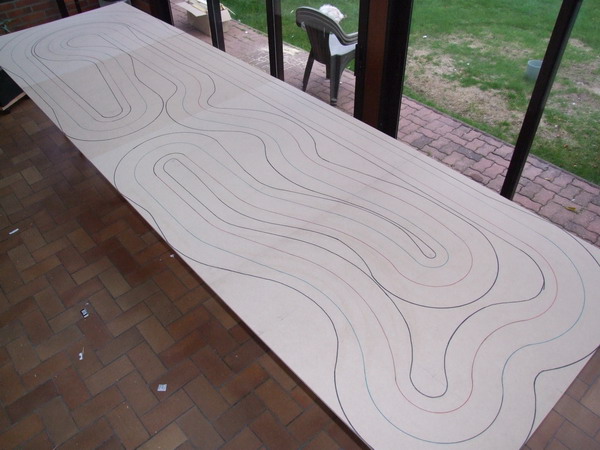

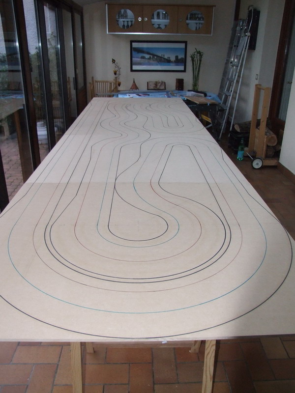

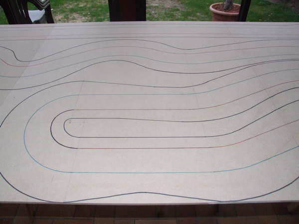

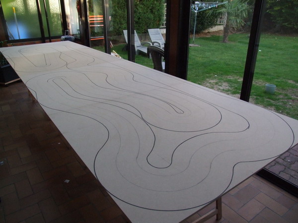

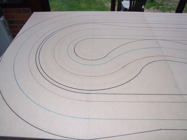

Une fois le tracé terminé, je trace les exterieurs au feutre noir

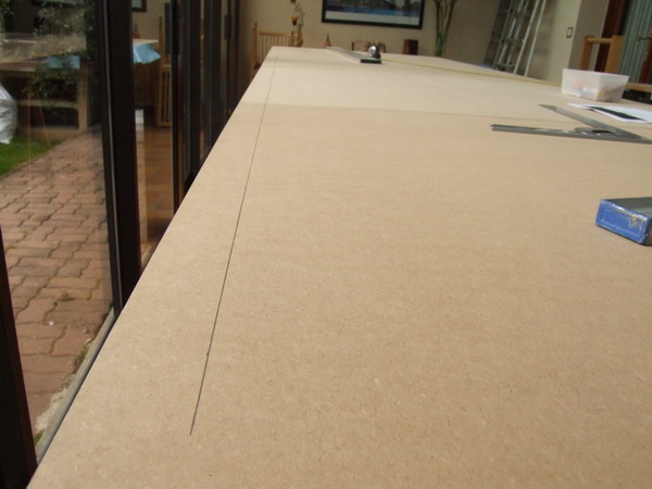

Puis les slots, un rouge et un bleu
Le tracage au feutre permet de bien differencier les differentes courbes
Voir le détail du tracé sur les 4 coupes de droite a gauche

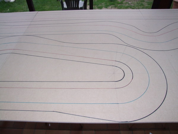

allez pour comparer, voici le tracé que Manou a choisi
et voici le tracé réel

super MED explique un peu l'équerre comment elle fonctionne
je vois pas bien ou il est le point centrale

Mr Clean, je vais faire mieux qu'expliquer son fonctionnement
sur le lien ci dessous, en bas de page a droite tu trouveras la video de démonstration de cette equerre
Video equerre wolfcraft
et au lien suivant les caractéristiques
equerre Wolfcraft
juste pour info, cette equerre est en promo chez le roi mer lin à 16,90€ en 50cm
