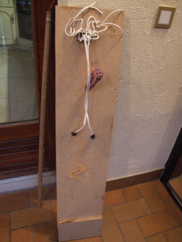

Bon voila, j'ai bien avancé, Bart ne devrait pas tarder, on va pouvoir attaquer la partie électrique, en attendant voici ce que j'ai fait
Donc on commence avec la pose du cuivre
d'abord on passe une éponge humide sur le slot pour supprimer toute poussière éventuelle
Puis on colle le cuivre à l'aide du double dérouleur, sur une droite comme cela de 1m, ca prend environ 10sec
Ensuite on enchaine les panneaux
et le dernier panneau (2 vidéos sur la pose du cuivre avec le dérouleur seront bientôt sur youtube)
ensuite j'ai fait la détection par coupure, donc on isole déjà la zone de comptage (3cm) entre 2 zone neutre (2cm la zone).
la suite c'est la préparation des contacts qui ici seront des clous en cuivre. Je préperce donc la piste avant la pose des clous
le contact est déjà bon mais pour l'assuré je soude les clous au cuivre, et j'étame la partie détection pour un comptage sur
et voici le résultat final
les vidéos sur la pose du cuivre avec dérouleur seront bientôt dispo, je vous tiens au courant
