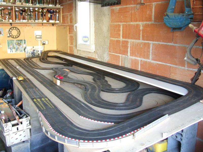

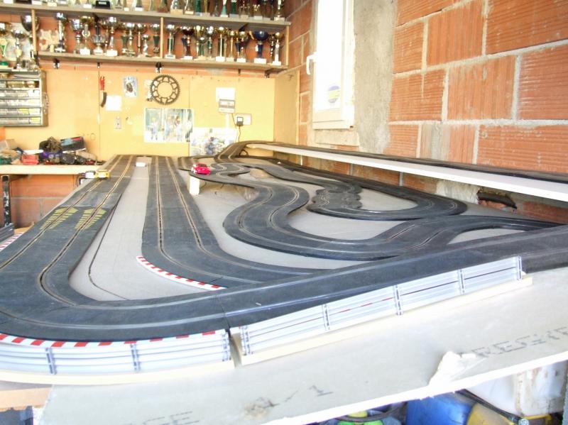

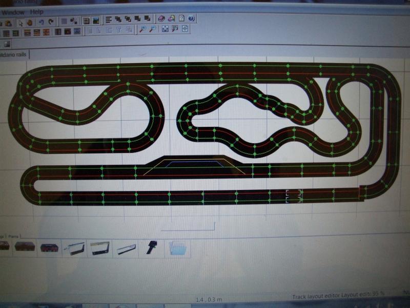

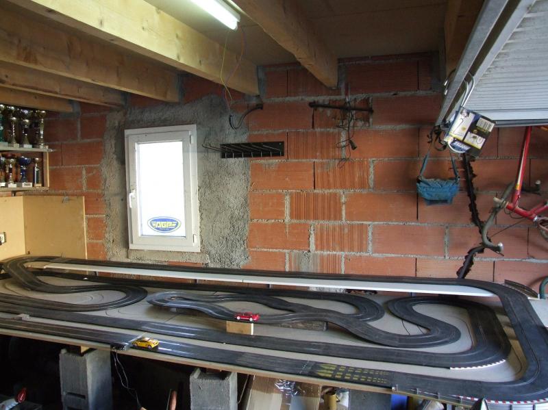

voila les premières photos de ma première piste.
le gros du tracé est fini et il va falloir se pencher sur la déco !!!
dur dur
alors si vous avez de l'inspiration ou des idées n'hésitez pas !!!

Juste comme ça ( j'imagine que tu y a pensé) faut absolument que tu mette des gardes fou en bout de ligne droite coté porte de garage et en bas de la descente toujours coté porte.
Sinon tu risque d'entendre le son d'une voiture heurtant une porte de garage :p
Au fait ta partie surelevé ne serait elle pas en placo?

Je pense que tu as fait l'erreur typique du débutant : tu as voulu mettre un maximum de rails. Du coup, tu te retrouves avec des parties surélevées sans bordures, des courbes à ras du plateau avec le risque de faire tomber tes autos au sol.

bien sur toute la piste sera sécurisée avec des barrières et le plateau aussi mais la, la piste n est pas encore fonctionnelle car justement j avais besoin de conseils.
la partie surélevée est en bois, j ai pris juste une plaque de placo trouvé dans un coin du garage pour me donner une idée de l'inclinaison mais tout sera fait en contre plaqué ...
le tracé fait presque 26 mètres, il me faut donc certainement un transfo ou une alimentation différente de celle que j ai d origine ( circuit scalex 5m) ???

Pour l'alim, il t'en faut une par piste pour eviter l'effet boost quand l'un des 2 pilotes ce sort.
Par contre, plus qu'un problème d'alim, ce sont plutot des pontages qui vont etre utile dans un premier temps ,pour acheminer le courant de façon egal sur tous le tracé.
