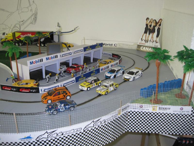

mon paddock s'agrandit avec les 2 dernieres reçu : Alpine A110 Team Slot et R5 Turbo SCX. Je sais que beaucoup sont deçus par les team slot, et il faut avouer que sous cette carrosserie dont je suis fou, c'est un peu la misére comparé à la R5 scx.
Après rodage un bon et du forme, ç'est moins pire que ce quoi je m'attendais. Pour ma modeste piste ça va pas mal. Bon c'est pas la Clio NSR mais bon elle n'ont pas le même age
Je trouve le pilotage plaisant bien que pour le moment j'ai lesté vraiment vite fait. Mais je sens que je vais m'attacher à lui faire une petite prépa ( changement de pneu, axe, couronne parce que l'origine fait peur), puis un vrai lestage pour finir.
Mes premiers tours de piste après rodage, voltage à 13,7 finalement largement suffisant pour ma piste

Salut les fous de la gâchettes, ma piste n'a pas vraiment évolué niveau deco
par manque de temps, mais mes petits commencent à prendre goût ( pourtant ils n'ont que 3 et 6 ans ) et jouer de la gâchettes. Des amis ont déjà passé quelques heures à la case si bien que la fatidique question d'être au moins à 4 en piste ce pose, ne serait que pour je puisse jouer avec mes garçons en même temps. Donc 4 voies ou digitale? Niveau digitale, j'en aurai à peu prêt pour 900 euros en davic avec le kit particulier, 2 manettes parma en +, 2 Megane Ninco 1, et le kit chrono davic. Avantage très peu de modif à faire sur ma piste mais budget
Sinon passer en 4 voie analogique : mais comment qu'on fait niveau modif sur du carrera notamment pour les courbes ? Sinon je peut me lancer dans le bois afin que tout s'emboîtent directe, ce qui implique que soit je déplace la piste, soit je raccourcis les portions
. Si vous avez des conseils ou idées.
