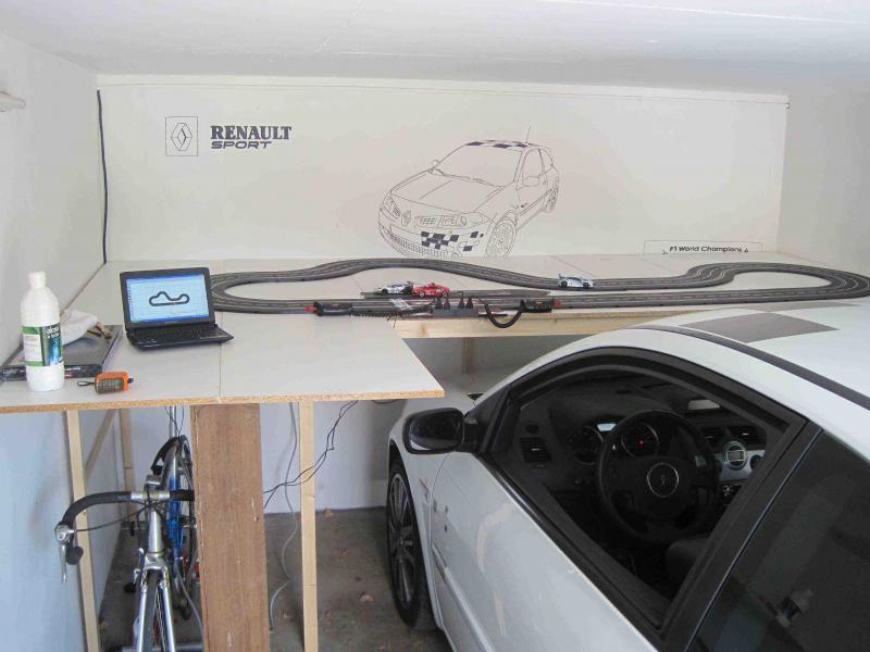

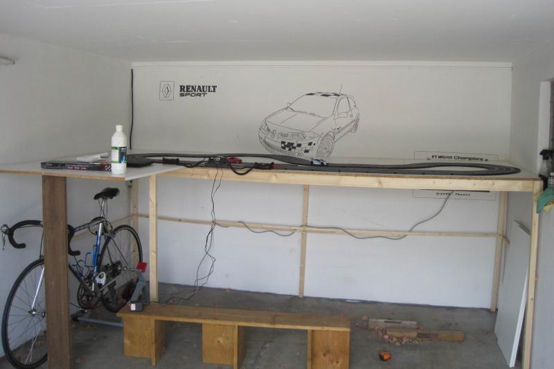

Voici les 1ere photos
Avec la voiture rentrée

Bonjour Karett
Une foie que tu auras posé les rails sur le retour, le plus simple est de laisser un espace pour les élargisseurs puis de redécouper l'angle du plateau coté portière en 1/4 de cercle:
moins dangereux pour la portière mais aussi pour les personnes!
Pour faire les bordures du plateau et éviter que les voitures se "jetent" sur le sol, tu peux fixer un retour en utilisant de la cornière PVC blanche. Pour passer les angle arrondie, il suffit de découper du coté qui va sous la table des triangles réguliers dans le PVC.
Bon aménagement: le plateau au garage c'est bien, mais en journée, des fois c'est chaud!

Merci Pylu, je compte effectivement mettre des barrières, la j'avais posé pour voir le rendu, trop impatient de tester. Je dois recommander des rails pour agrandir le tracé ( voir post dans section demande de tracé), et je vais intégrer la piste dans du cpl 5mm a voir si du liège dessous me permet de combler les 3mm manquant car l'épaisseur du rail fait 8.
