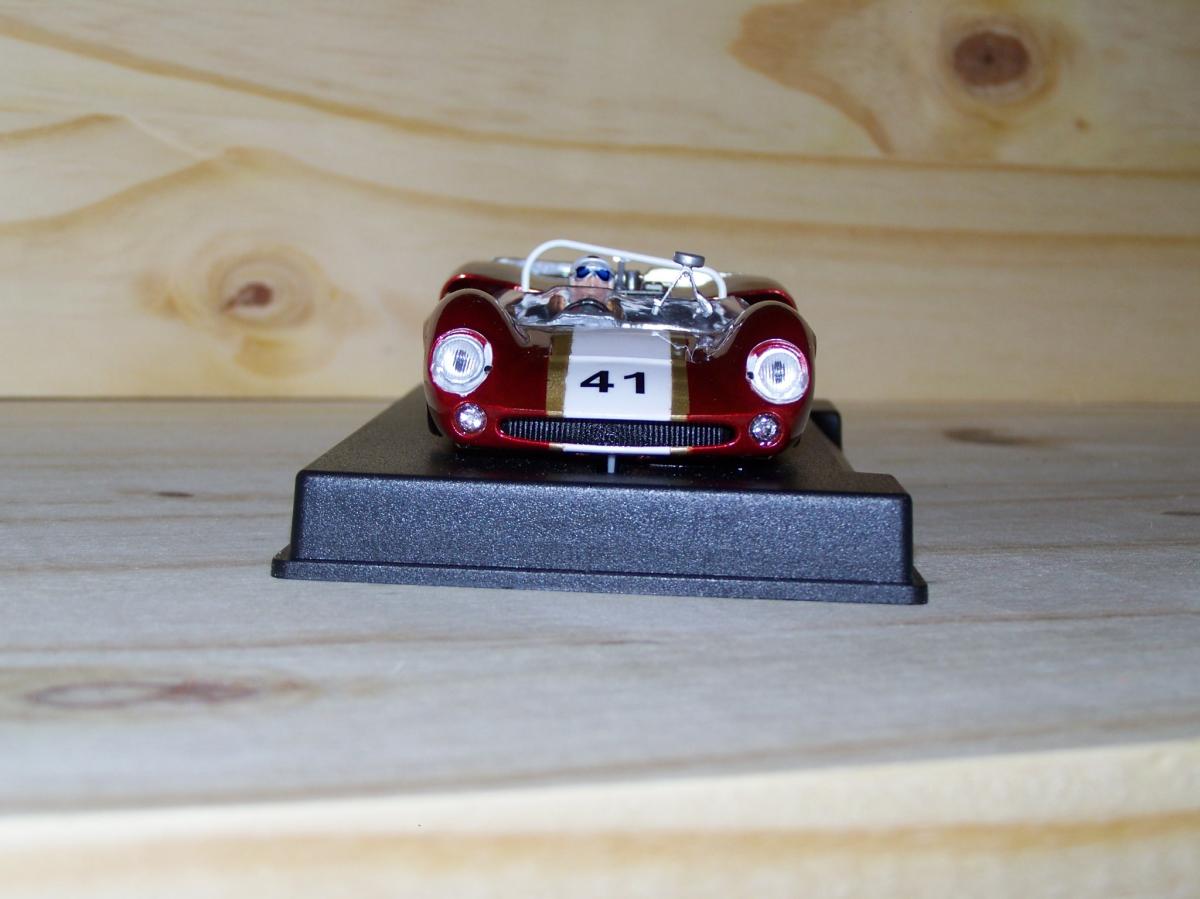

Notre premier projet est l'assemblage d'un kit blanc de chez Thunder Slot, la Lola Can Am 67. Cette voiture ira ensuite courir un championnat local aux Mains de Fred Andreolli, un Frenchi, qui trust les premières places dans les courses de clubs transalpines.

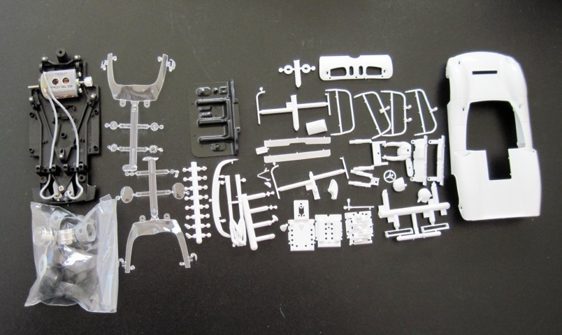

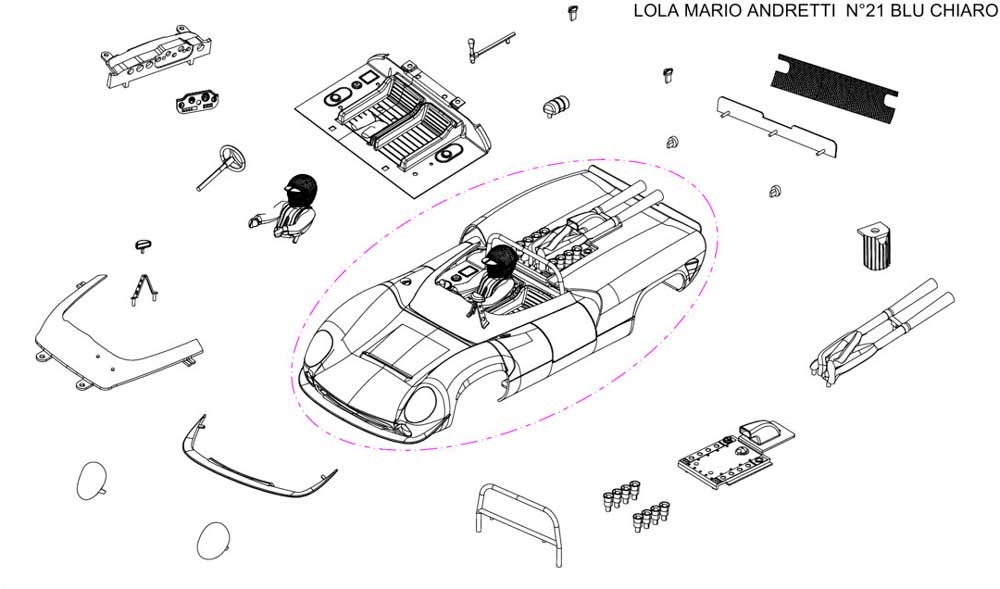

Le Kit qui nous intéresse ici et donc un kit blanc de Thunder Slot. L'assemblage ne pose pas de problème particulier, si ce n'est qu'il manquait une grappe de pièce dans la boite. SP collectable a résolu le problème en 48h, chapeau !

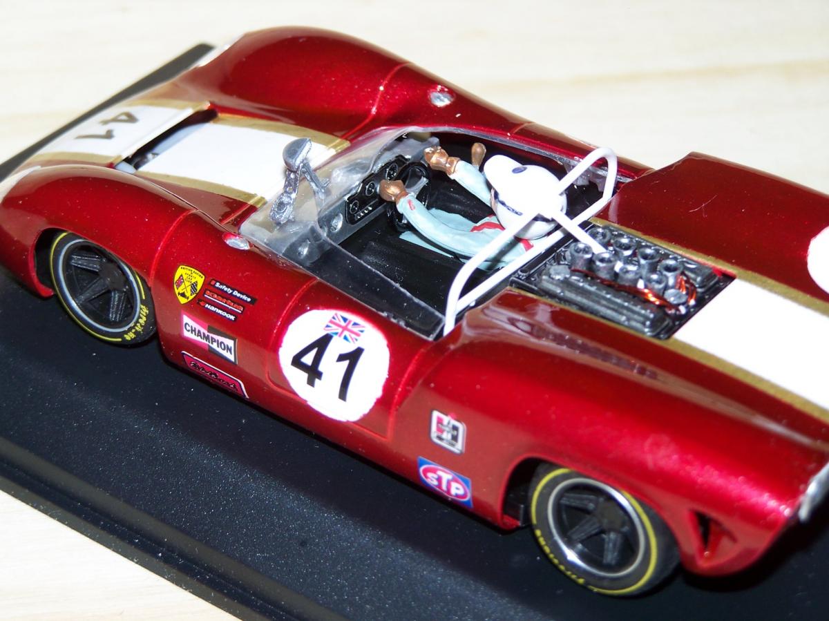

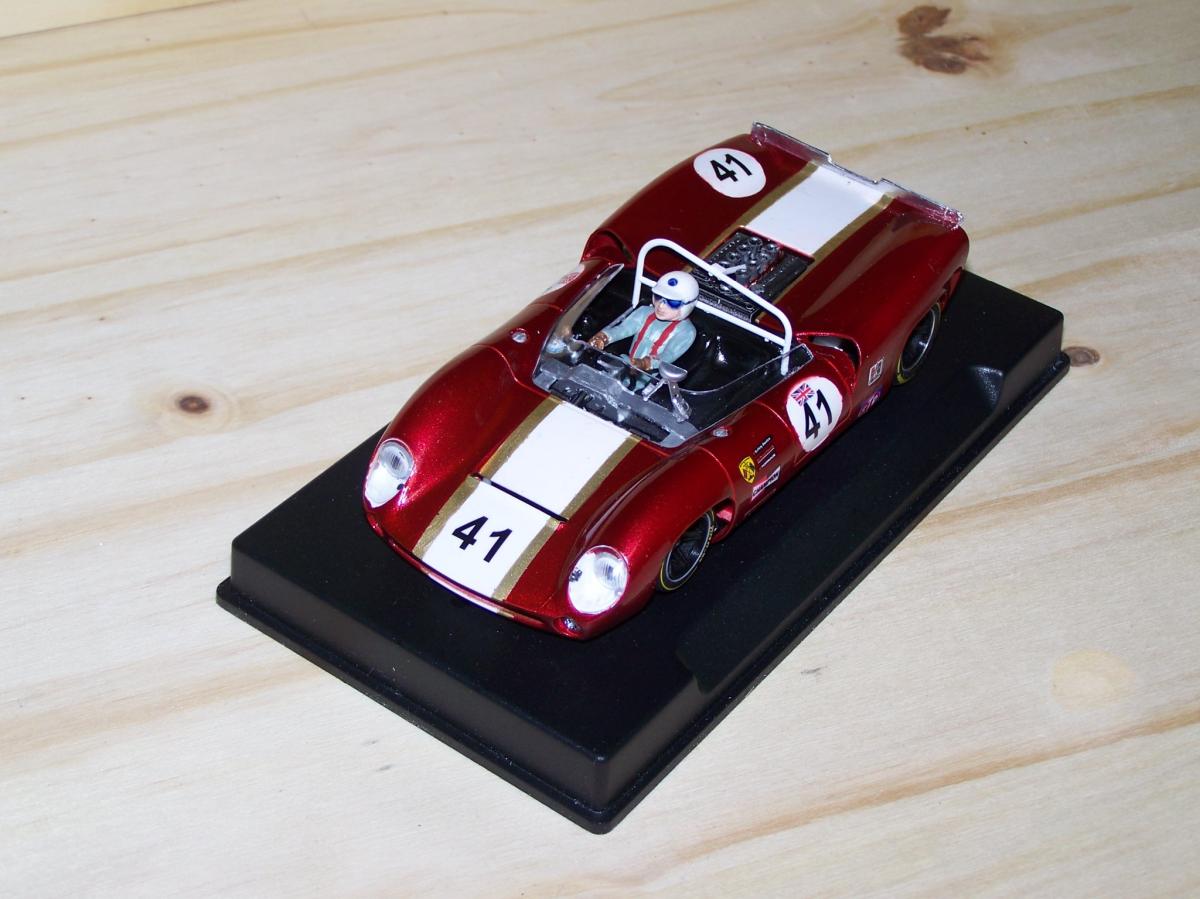

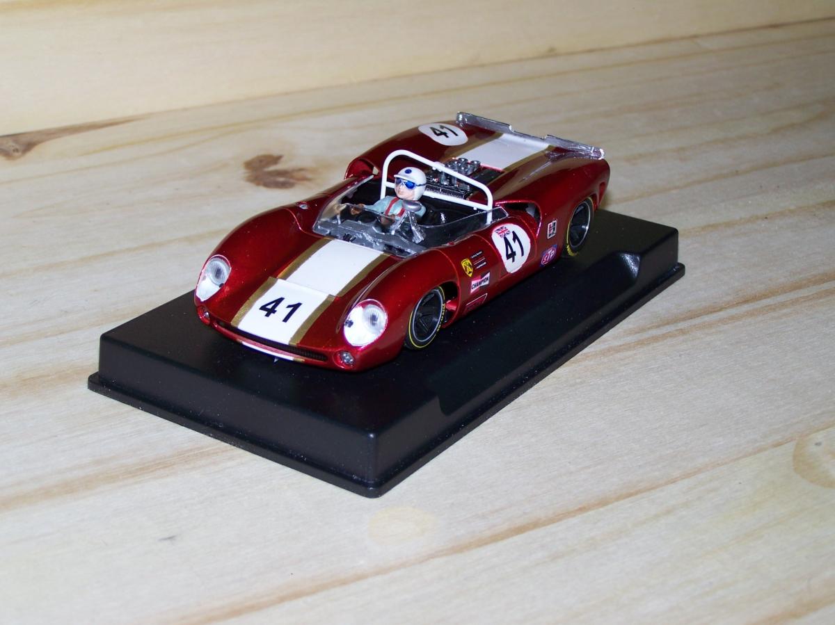

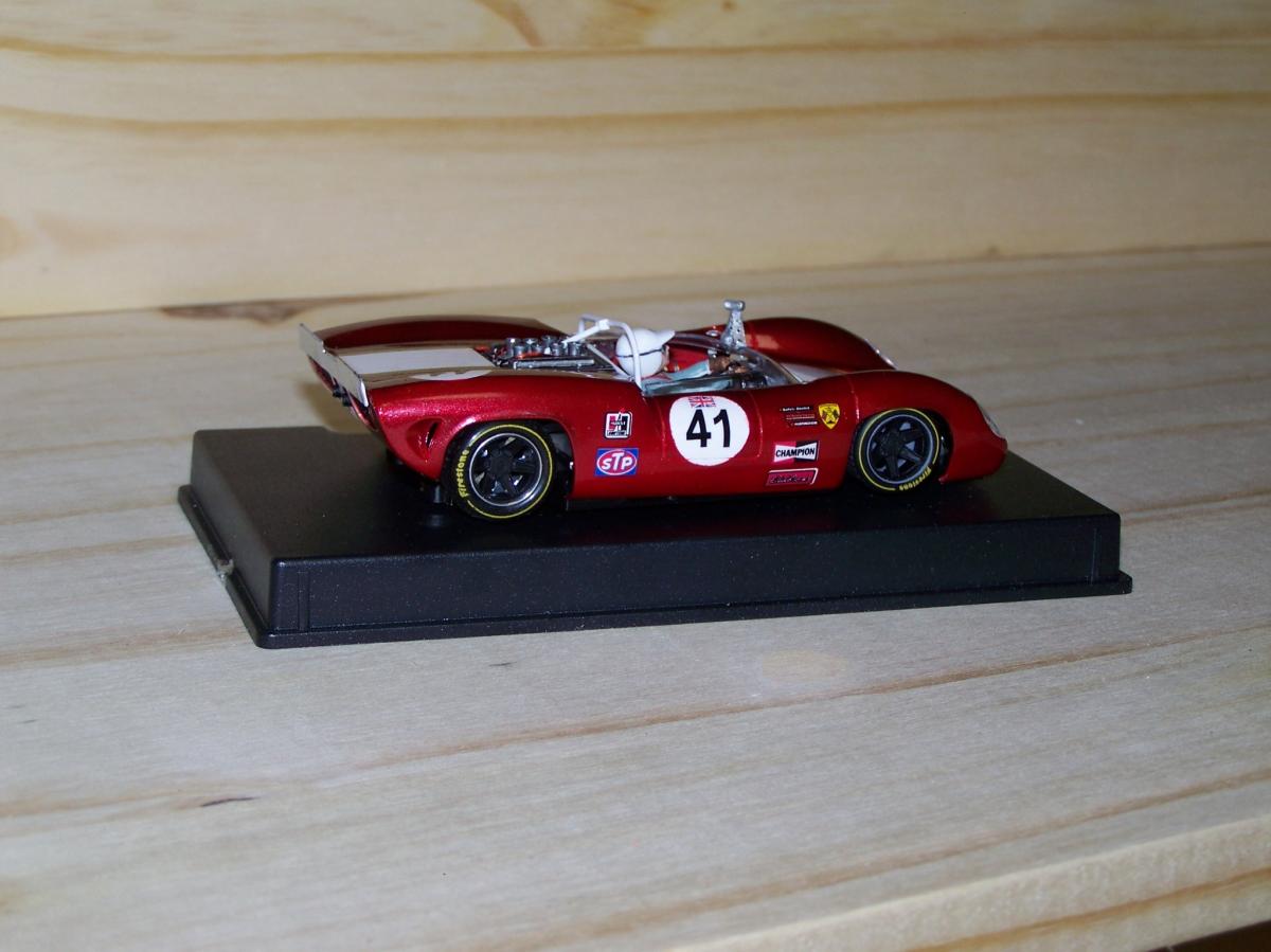

Lors de la peinture, il est plus que nécessaire de bien dégraisser les pièces et de les poncer au 800 au préalable. Sinon la peinture une fois sèche par au moindre choc ! De plus la notice de montage est des plus minimaliste.
Conformément au règlement nous avons changé le moteur pour un NSR 21 000tr. Sur la piste la voiture est une vraie croqueuse de chronos, à condition de savoir la régler correctement. Les réglages sont nombreux, subtiles et nécessitent quelques essais avant de délivrer tout le potentiel de l'auto. C'est, je suppose, ce que l'on attend d'un kit conçu pour la course de club.
