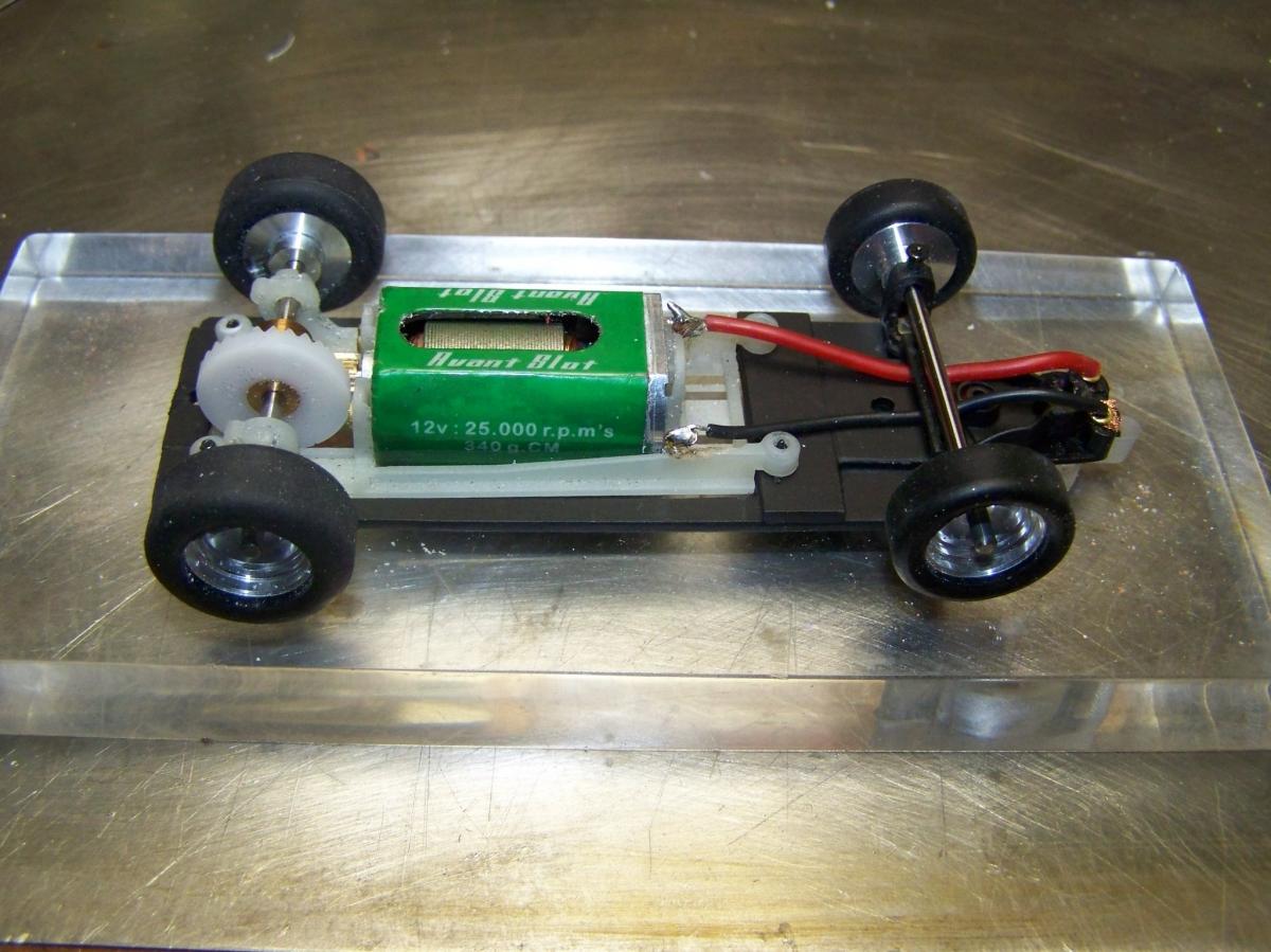

Alain, qu'as-tu utilisé pour contre-aléser les trous pour les têtes de vis?
D'après ce que je vois sur les photos je dirai double épaisseur de carte. Première épaisseur percée au diamètre de la tête de vis, deuxième épaisseur percée au diamètre de la tige filetée et on colle les deux épaisseurs.
Bon en fait je colle une surépaisseur, seulement aux endroits où viendrons se positionner les vis. Puis je pose le support moteur et marque l'emplacement des futurs trous avec un Rottring 0.5mm. Je perce ensuite avec une mèche de 1mm, puis re-perce à 2mm. Je retourne ensuite le châssis, dessous vers le ciel et réalèse l'épaisseur de la première plaque avec une fraise de 4mm.

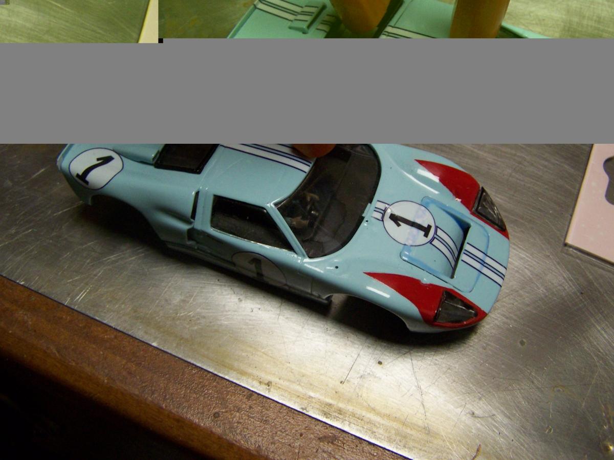

Date du message : vendredi 19 février 2021 à 19h05
Bon, demain j'espère bien aller rouler au club, du coup il faut que j'avance sur la Ford.
Du coup, je mets un coup de peinture sur le châssis pour le finir proprement, puis je passe aux vitres.

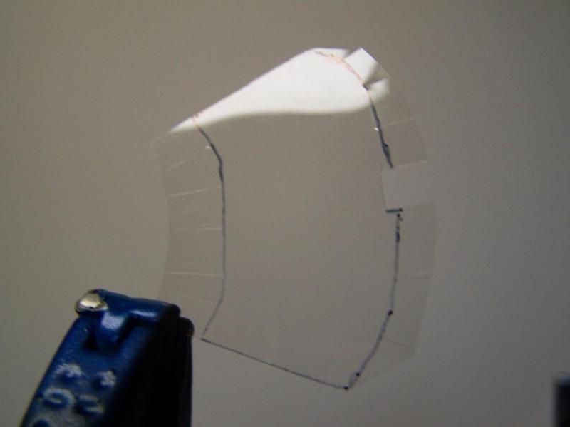

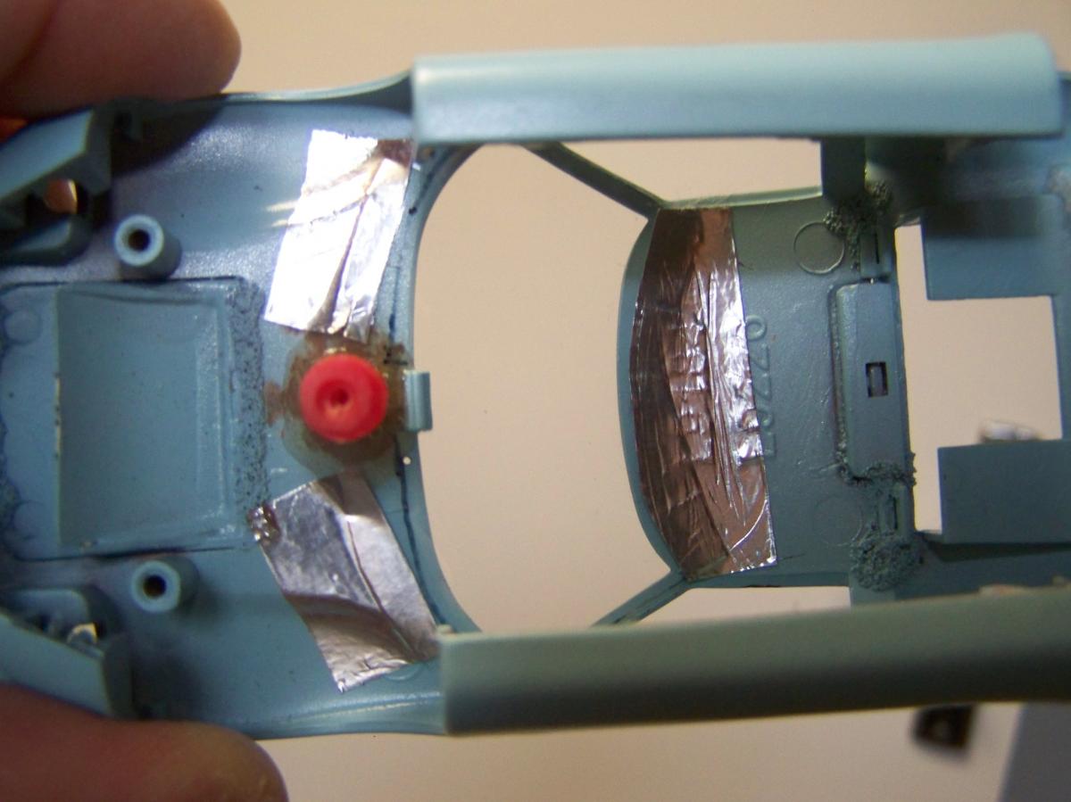

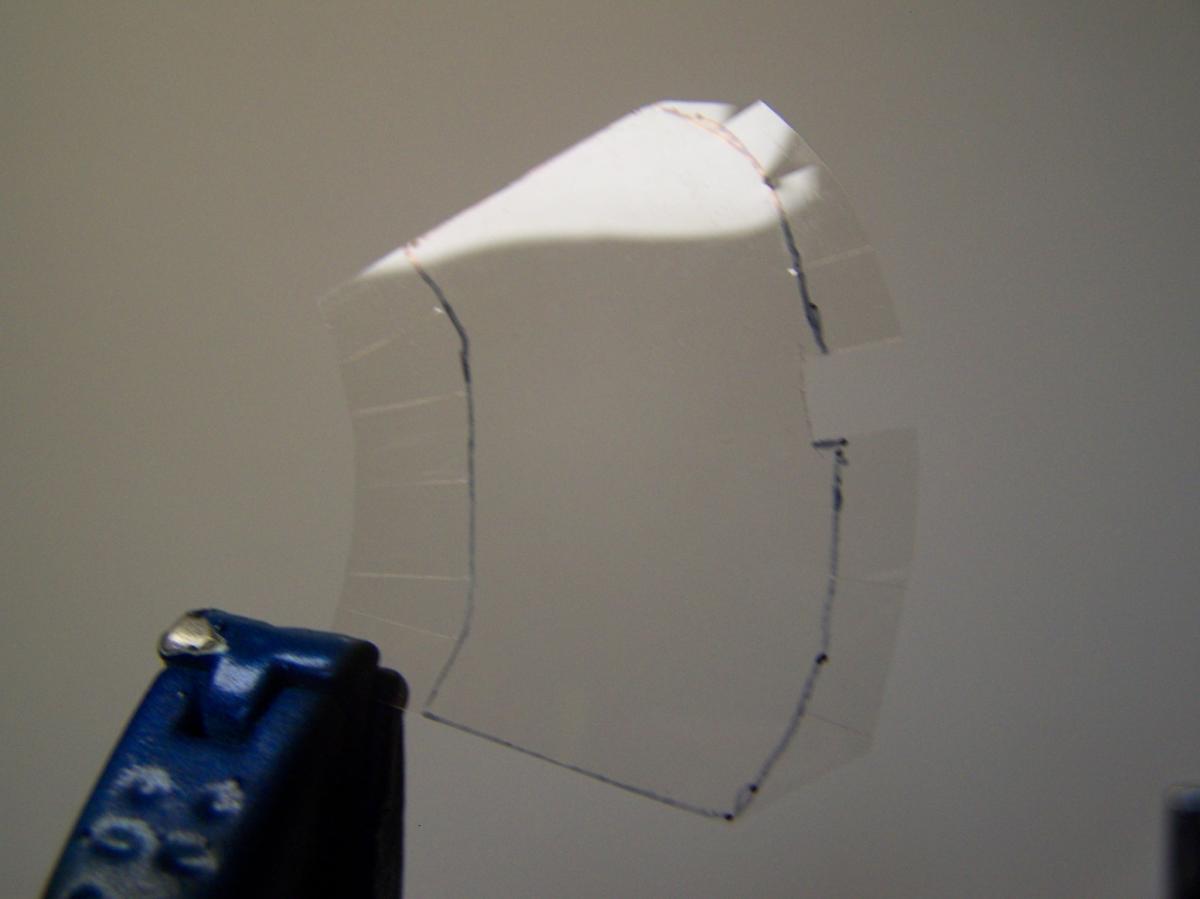

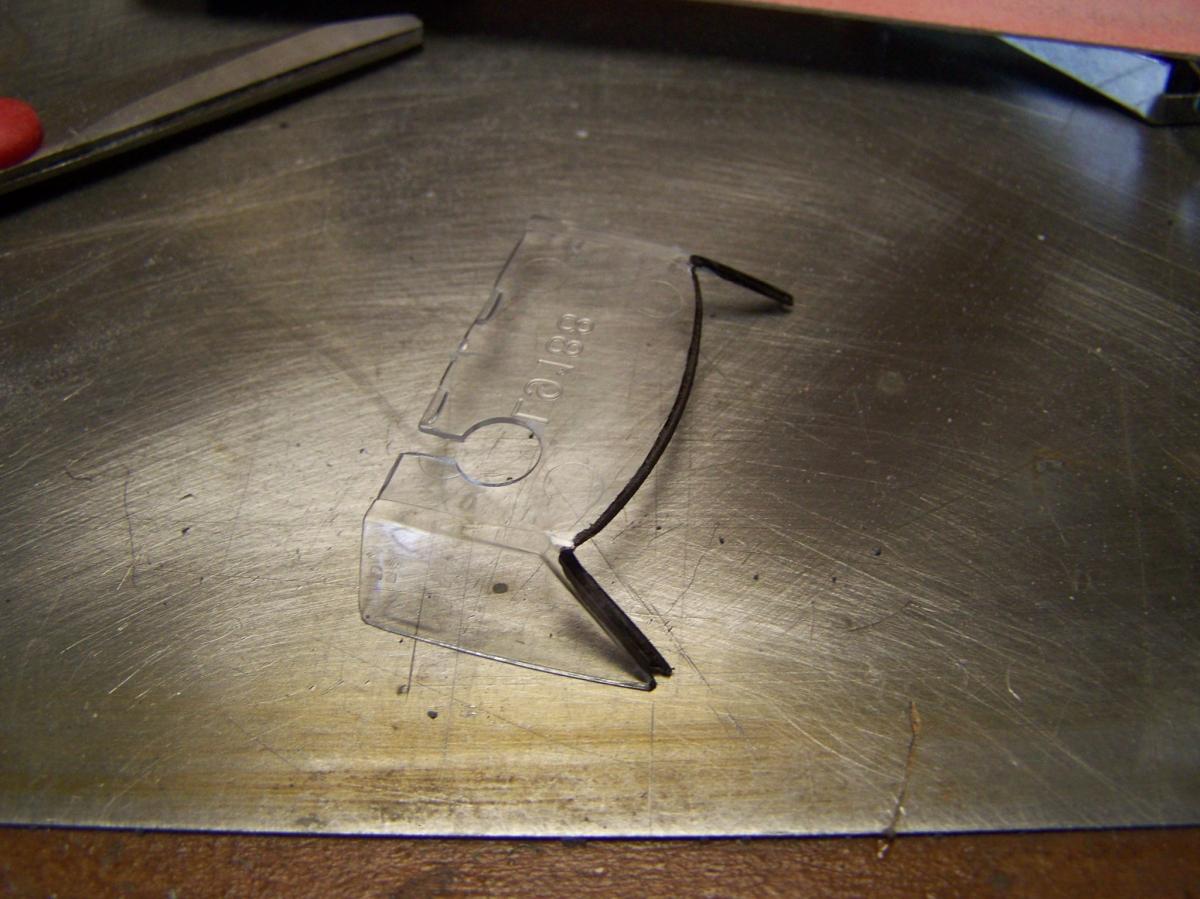

Quand elle est arrivée ici, la MKII avait le parebrise fendu. Rien de bien grave, mais pas possible d'exposer une voiture avec le parebrise fendu, dans le musée.
Donc on refait...
Rien de bien compliqué, quand on a l'original. D'abord on prend l'empreinte de ce dernier, avec de l'adhésif de masquage Tamiya. On reporte l'empreinte sur une fine feuille de Plastique transparent, en laissant dépasser des languettes en haut et en bas pour la fixation. On positionne et on maintient en place avec de la feuille d'alu adhésive.
Puis sur le vitrage d'origine, on découpe le parebrise en prenant soin de laisser les bords qui se positionnent sous les montants du toit. Ils vont servir à maintenir les côtés de notre nouveau parebrise.
Là encore on mets en place, rien de plus facile.
Message modifié le vendredi 19 février 2021 à 19h18 par Alain Craniotakis

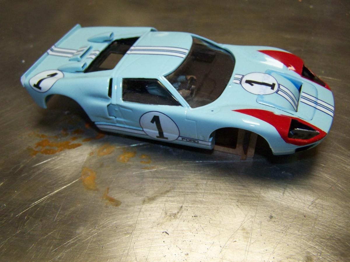

Date du message : vendredi 19 février 2021 à 19h31

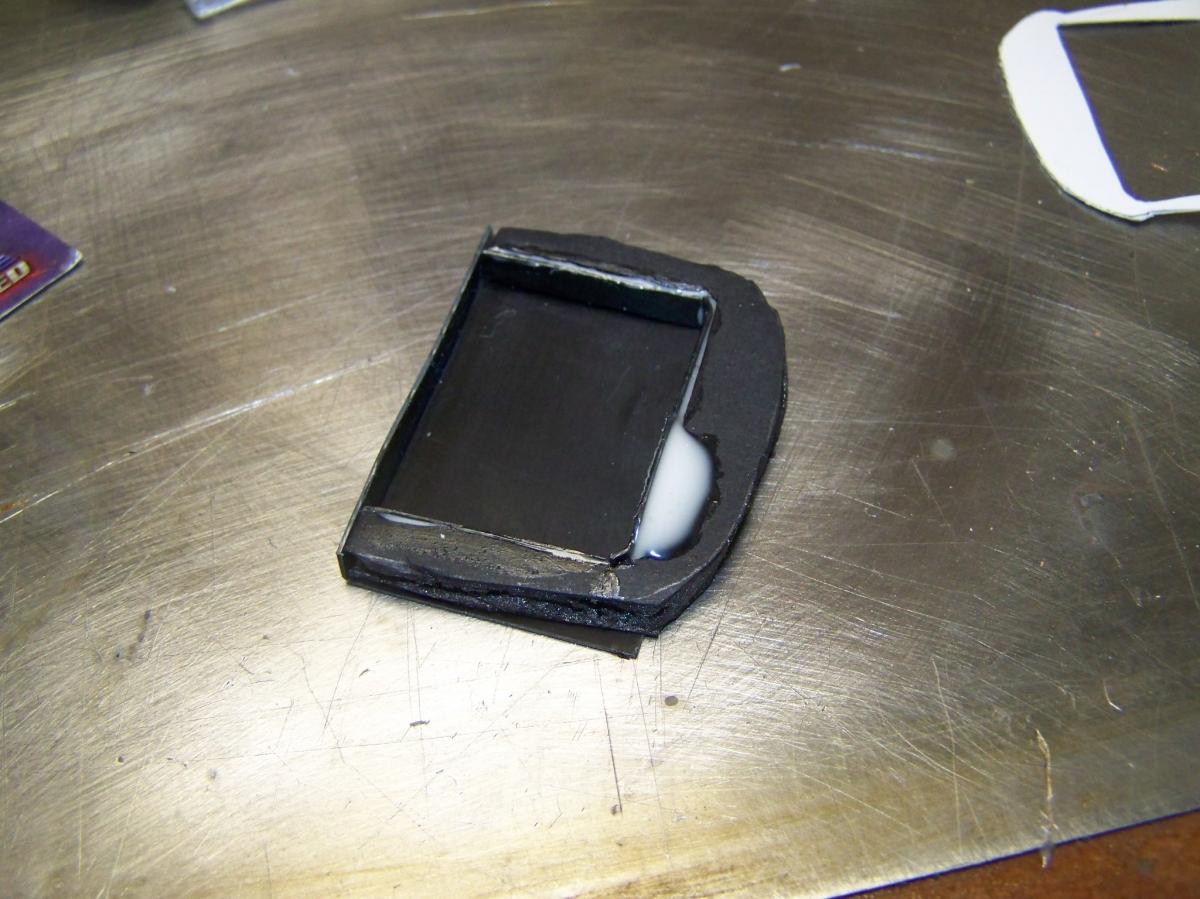

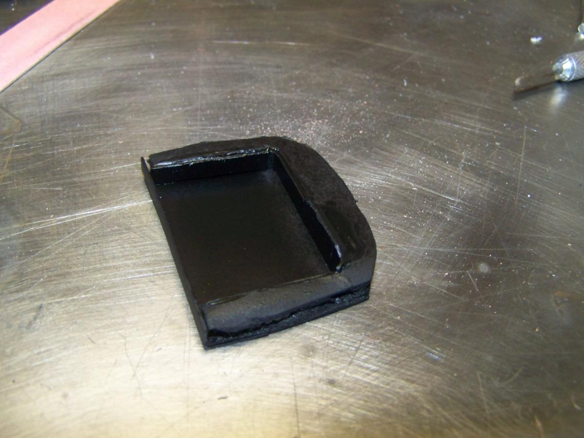

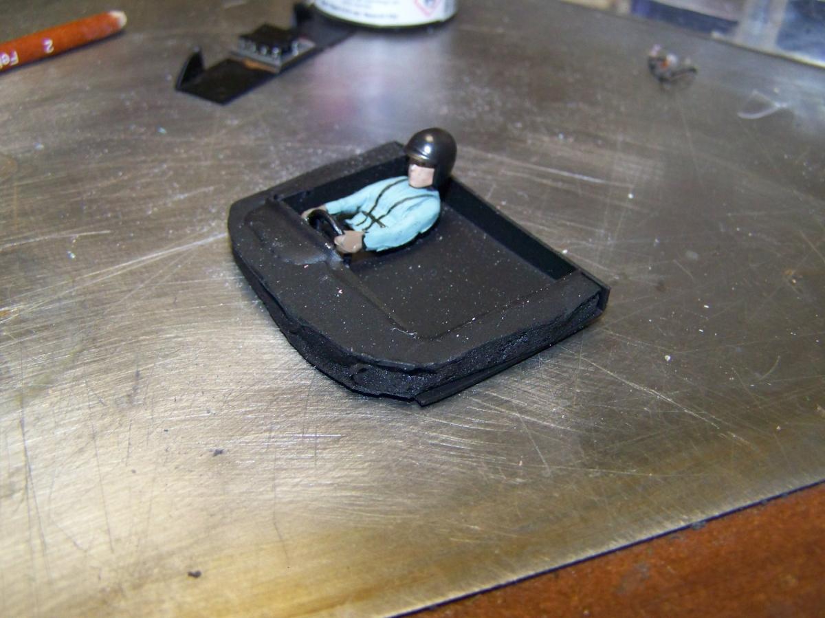

C'est là qu'on s'attaque à l'intérieur. Ce dernier est parti dans la Mirage, faite précédemment et de toutes les façons il ne rentrait plus dans mon châssis In-line.
Là encore on veut du simple et du léger. Ayant d'abord pris l'empreinte des rebords de l'original, en marquant directement le carton plume, je découpe en suite et colle un fond en plastique léger (récupéré sous un blanc de poulet.
La casquette du tableau de bord est faite avec de la colle Cléopâtre.
Message modifié le vendredi 19 février 2021 à 19h32 par Alain Craniotakis

On continue sur l'habitacle. On peint en noir pour uniformiser.
On installe un pilote Policar retaillé
On peint l'intérieur de feux avant en noir, et on colle l'intérieur en place.

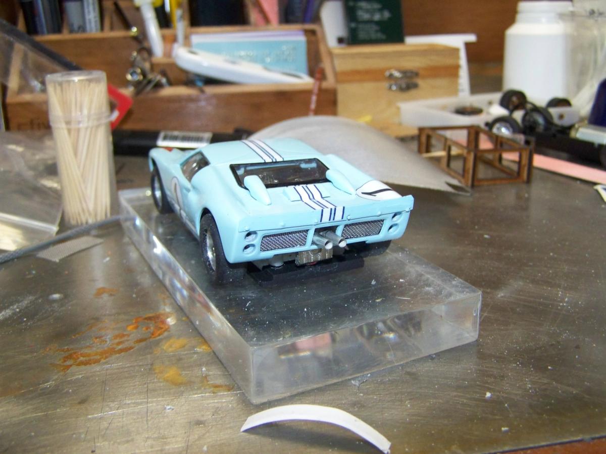

Date du message : samedi 20 février 2021 à 16h33

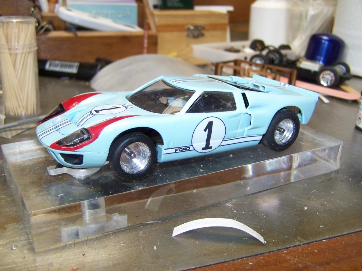

On continu en posant la vitre arrière, une Slot-it retaillée, l'originale, n'était plus là.
Encore quelques finitions, les grilles arrière, les pots d'échappements etc et on est prêt pour la piste.

Bien que pas complètement fine, la GFT40 est partie pour ces premiers essais en piste ce matin et le résultat est plutôt.....décevant.
La raison est simple, pas les bons pneus, trop étroit et donc pas les bonnes jantes. Pas le bon moteur, trop haut il empêche la carrosserie de bouger librement et impose une garde au sol trop haute.
Résulta la voiture signe un temps à 4 seconde derrière une GT40 Slot-it particulièrement en forme et de plus pilotée par notre Pascal local, qui en est aussi le préparateur.
Seul point positif, elle roule mieux qu'une Scalex sans aimants et en ligne droite ne cède pas un pouce de terrain aux autres voitures en piste.
On avance doucement, mais on a pas rendu les armes.

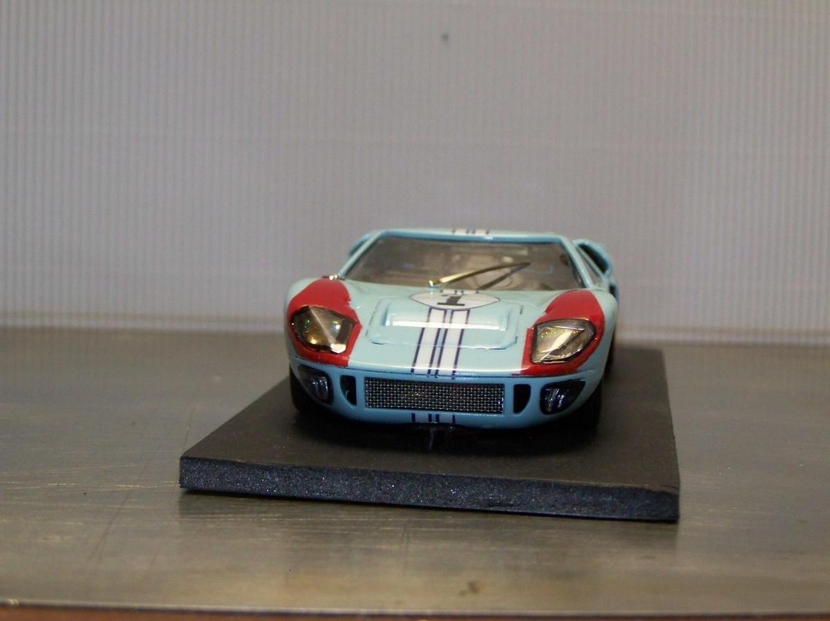

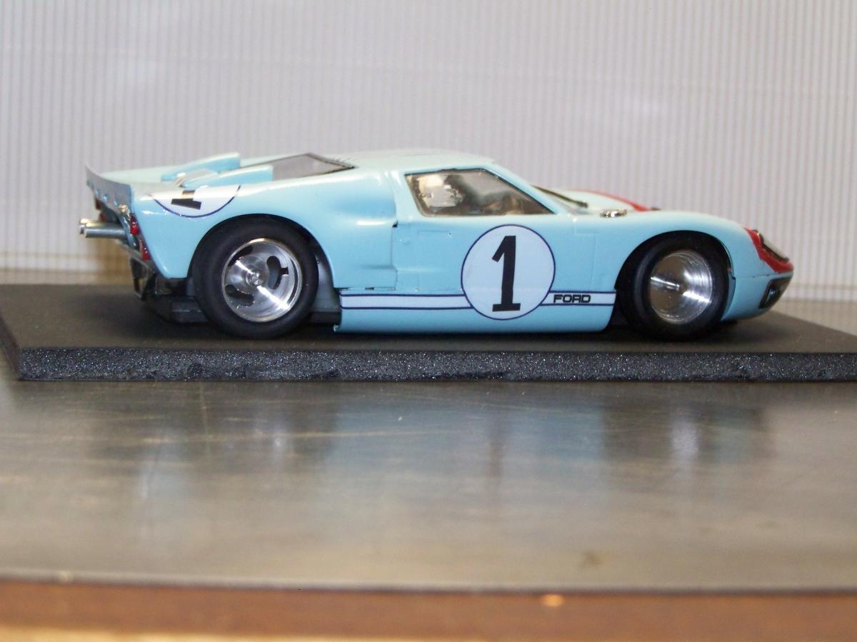

Date du message : dimanche 14 mars 2021 à 19h48

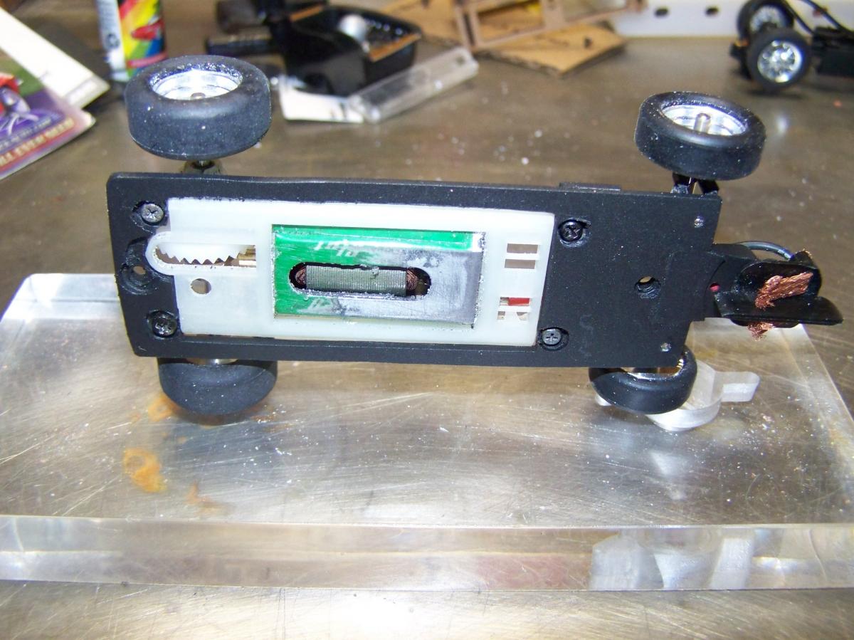

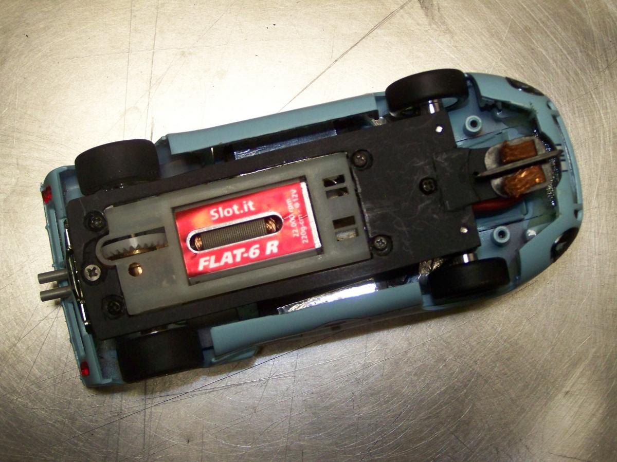

Bon la première séance d'essais c'était pas vraiment ça. Soit le moteur était trop bas dans le châssis et touchait les contacts sur la piste, soit en inversant la cale du support offset slot-it, le moteur était trop haut et empêchait de vraiment fermer la carrosserie.
La solution : le Flat six de Slot-it. donc commandé, rodé selon la méthode Team 41 et 5 jours pour la livraison et 22 heures pour le rodage plus tard, (il faut ce qu'il faut) on l'installe dans le châssis. Au passage son ancien moteur bien rodé, ira garnir le châssis de la Lotus Elise GT1 vu dans cette même rubrique.
Bref, ainsi installé ça donne ça :

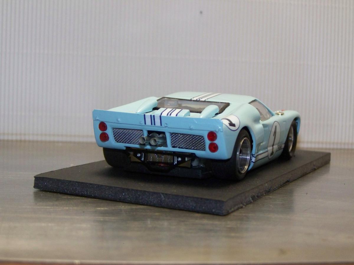

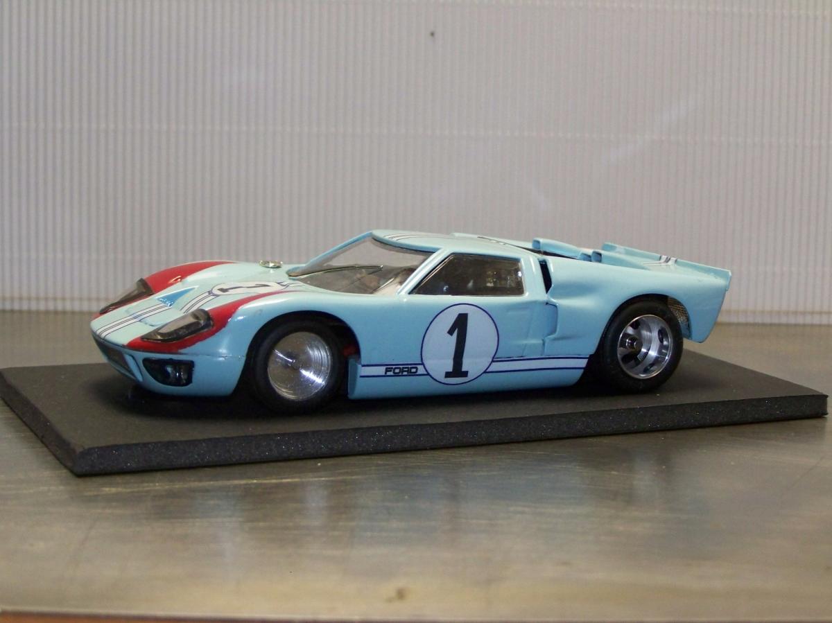

Du coup on en profite pour faire les finitions sur la voiture : Feux arrière, boite de vitesse supports de boite, bouchon d'essence, essuie-glace et capots de feux de longue portée.
Il manque les inserts de jantes, le choix des jantes n'étant pas définitif pas plus que celui des pneus.
Vous remarquerez au passage que la bête est vraiment posée par terre. En plus Elle a subi une cure d'amincissement. Ca devrait commencer à taper du chrono.
Bref, maintenant elle mérite sa place dans le M.A.M.M.
