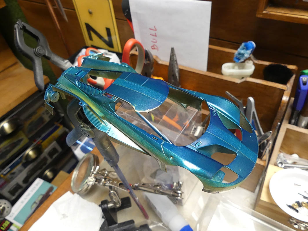

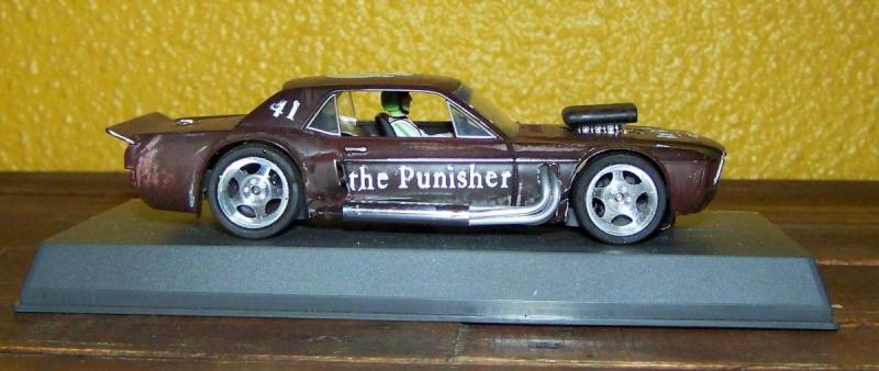

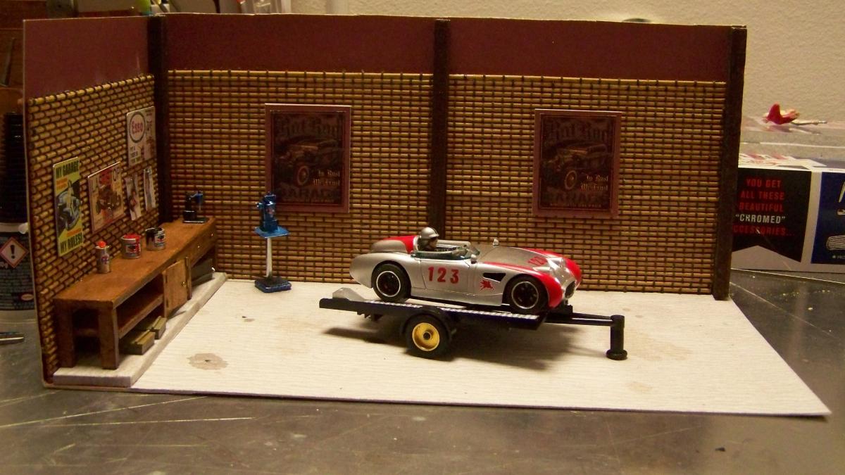

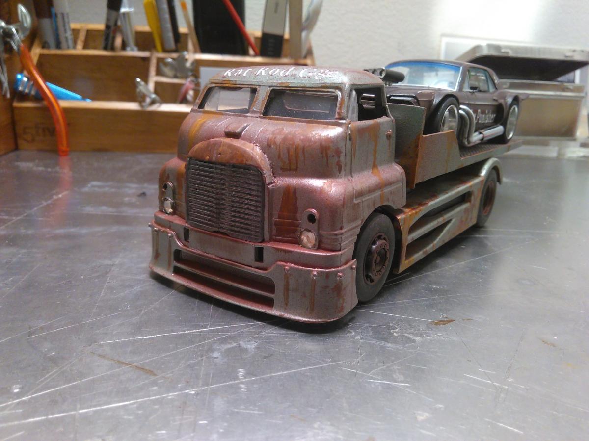

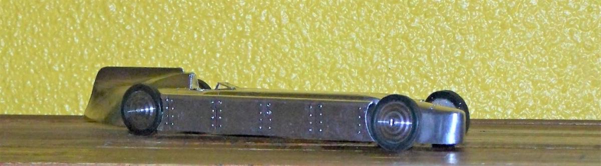

Au départ je suis revenu au slot, après dix ans de pose avec l'intention de ne faire que des scratchs un peu bizarre, comme ceux ci-dessous :

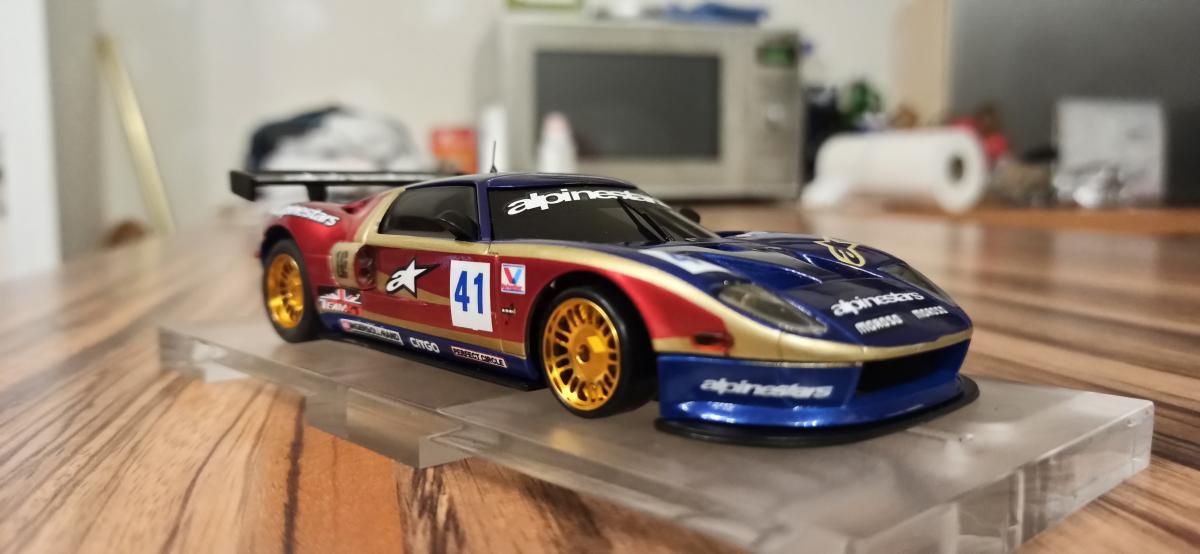

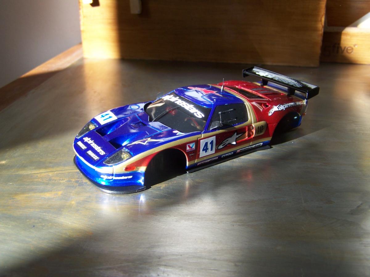

Puis peu à peu le démon de la course à commencé à me posséder et j'ai fini par m'inscrire à la Proxy 2021 avec cette Ford GT 2010
Elle a terminé 11éme sur 24 voitures inscrites, ce qui dans l'ensemble est correcte mais pas remarquable. Alors de retour à l'atelier qui était passé de ça :

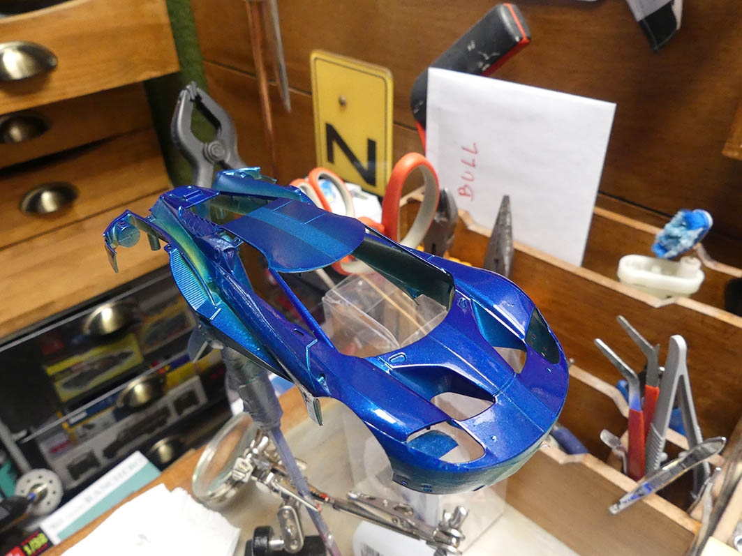

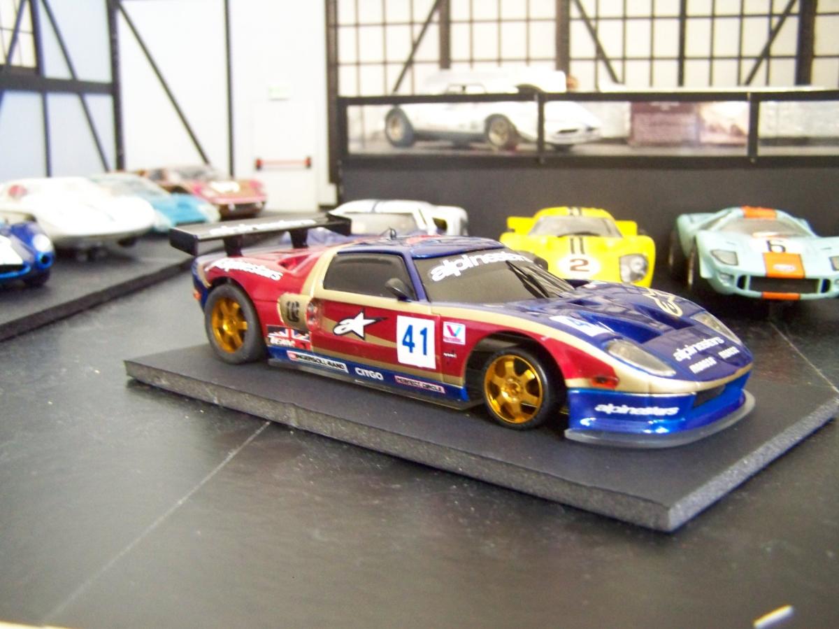

Du coup on s'est penché sur notre Ford et on l'a considérablement améliorée.
Oui mais voilà, elle est trop vielle pour être éligible. Et, comme nous ne travaillons que pour Ford, nous voilà partis sur un nouveau projet :
Une Ford GT MKII 2016.

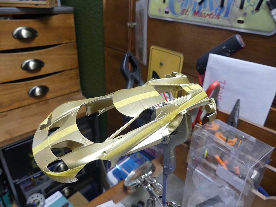

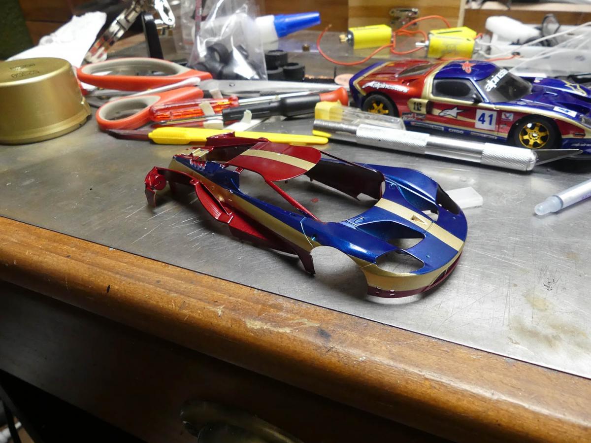

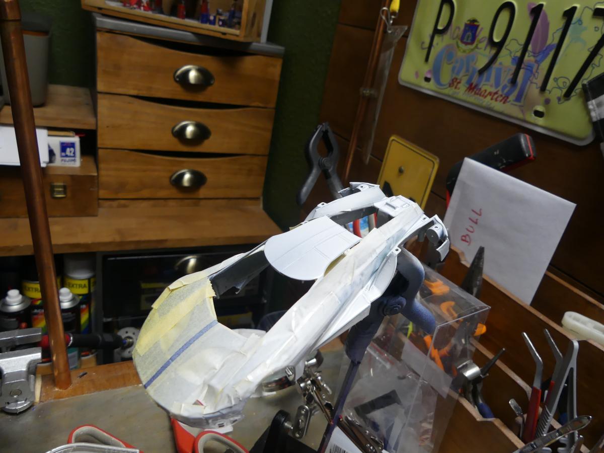

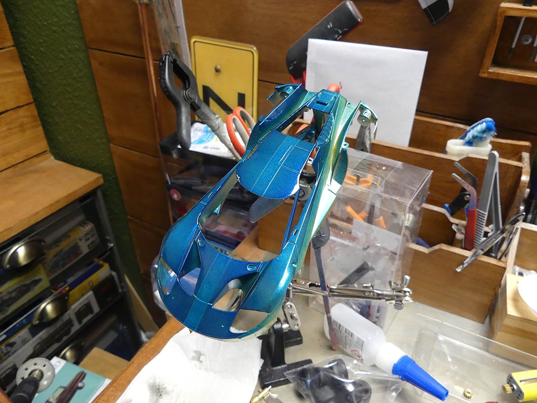

- Phase 1 On ponce la voiture avec une éponge magique à sec. Cela permet d'avoir de l'accroche pour la peinture sans laisser de profondes marques de ponçage, difficiles à combler avec la peinture.
- Phase 2On rince toute l'auto avec du nettoyant frein en bombe, ça dégraisse et ça lave.
- Phase 3On brosse toute la voiture avec un pinceau blush, si vous ne savez pas ce que c'est (voir la photo ci dessous) votre femme le sait. Si vous n'en avez pas, ce qui me rassure, votre femme en aura un, mais il est probable qu'elle ne vous le prêtera pas. Il Faudra alors lui subtiliser après lui avoir infligé une forte dose de GHB. Si vous n'avez pas de femme, on en trouve sur Meetic, mais avant de vous la procurer, assurez vous qu'elle a un pinceau blush. Le pinceau blush élimine toute poussière sur la voiture avant peinture.
Une Femme (photo non contractuelle, l'objet final peut notablement différer de celui présenté ici)

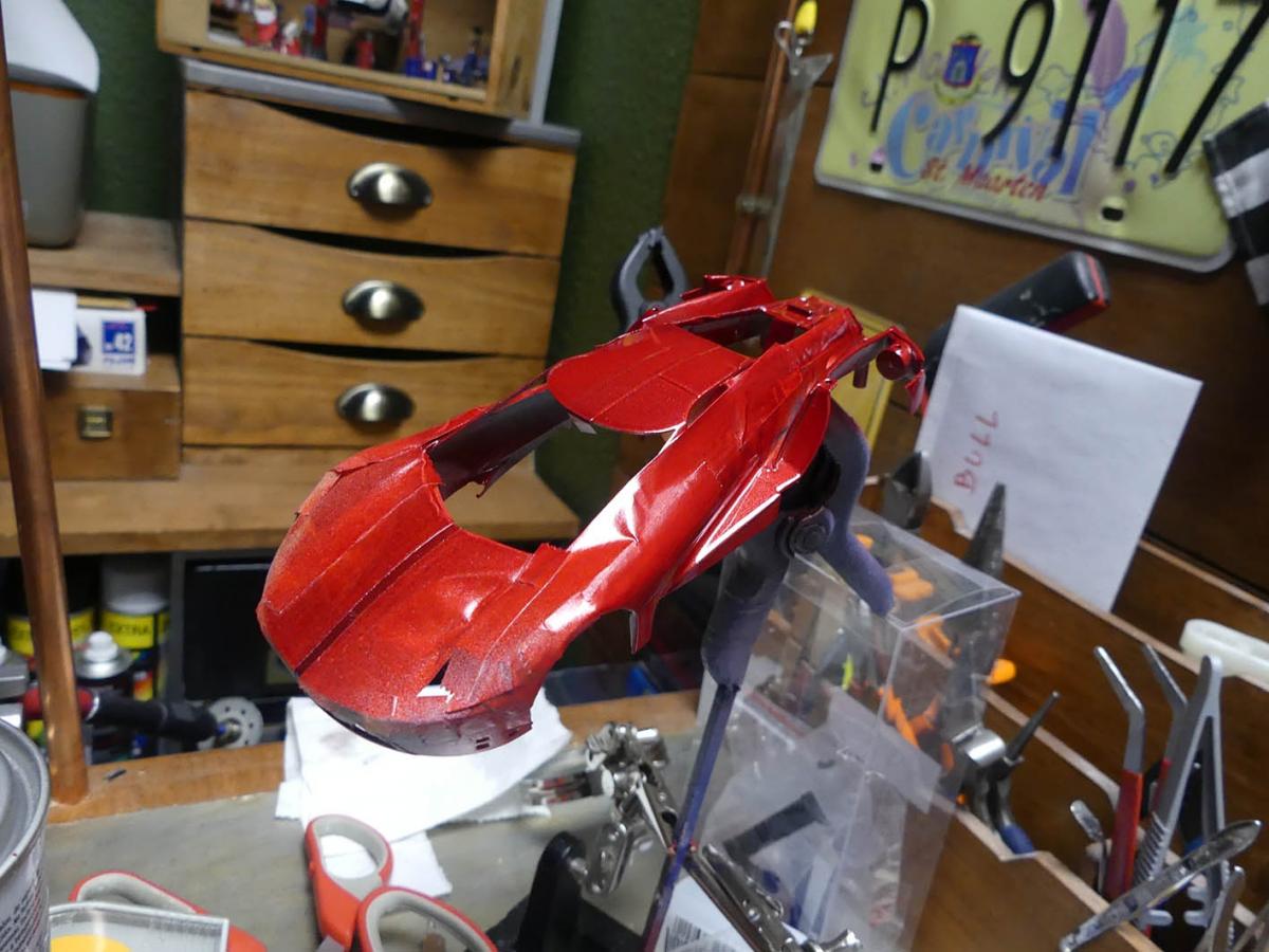

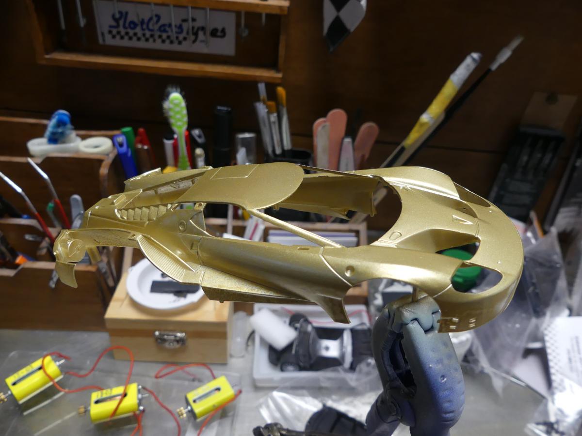

- Phase 4 Deux couches de peinture or de marque Motip. ref : 52350
Laisser sécher 24heures avant de poser l'adhésif de masquage (Tamiya exclusivement) pour éviter que la peinture pas encore tout à fait sèche ne dilue la colle, ce qui laisse ensuite des trace de colle lorsque l'on retire l'adhésif. Pendant ce temps vous pouvez faire connaissance avec votre nouvelle compagne rencontrée sur Meetic. Ou remettre une dose de GHB à votre épouse qui vous crie dessus parce qu'elle ne retrouve pas son pinceau blush.
