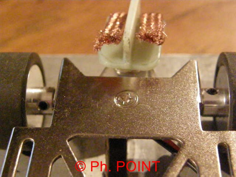

Attention il y a eu 2 séries pour les kits AMT donc à vérifier avant achat :
Série 1 :
- Les roues en plastique qui ne tournent pas rond car à monter en force.
- pignon plastique mal moulé (conique) et d'une mauvaise denture.
- couronne même chose,
- guide ne tournant pas dans le châssis,
- diamètre des axes incorect,
- écrou de fixation de guide qui ne tient pas (axe trop petit),
- cales et rondelles d'axes à couper soi-même dans un bout de tube (!!!)
- problèmes divers...
Série 2 :
- le châssis a été modifié,
- les jantes sont en alu avec vis de serrage,
- pignon laiton,
- couronne alu,
- quelques détails rectifiés (fixation moteur etc),
- nouveaux axes,
- cales de réglage,
- coque tintée dans la masse,

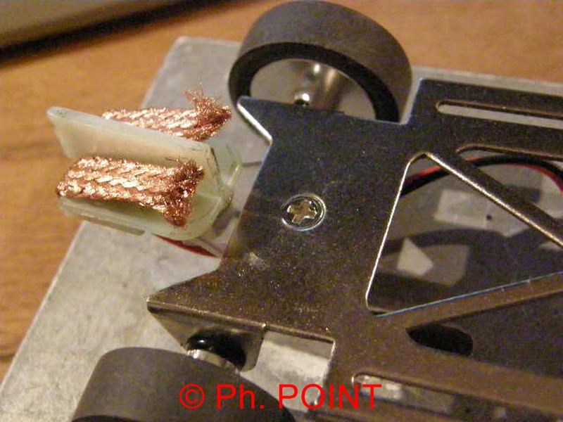

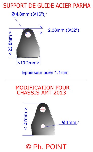

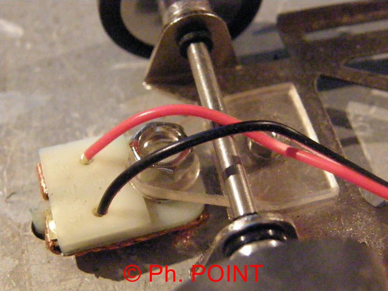

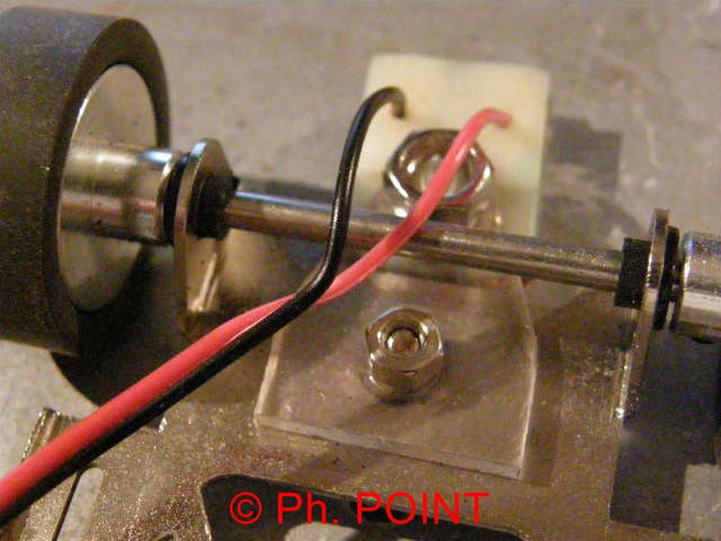

- pas de changement au niveau du guide mais un guide Jetflag (Parma ou autre) le remplacera avantageusement.

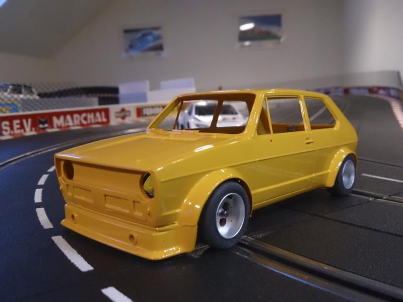

Ces kits furent émis aux US à l'origine pour 75$.
On les trouve bradés depuis quelques temps en GB pour 20 à 25€
Ces kits ne sont pas totalement sans défauts mais un kit 24 pour 20€ c'est cadeau !!!
Et même si l'on utilise pas la coque du kit, le châssis étant réglable on peut bien sûr y placer n'importe quoi d'autre...
Va peut-être pas y en avoir pour le monde...
A noter qu'il existe maintenant des kits de remise à niveau pour les séries 1 : ICI
je n'ai même pas chercher a le modifier je l'ai remis dans la boite et en plus j’ai des jantes et une couronne en plastique
