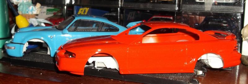

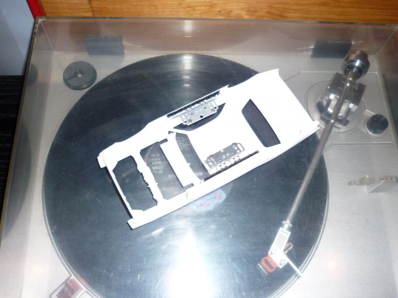

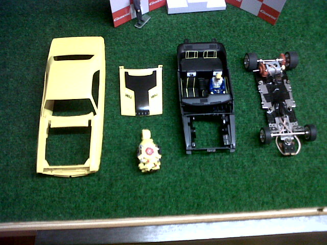

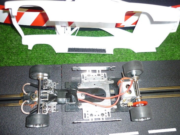

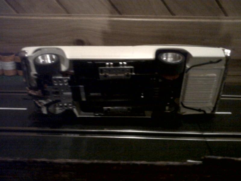

Merci pour tous vos encouragementsCitation :Petite question Fazer95 tu as utilisé que des châssis en métal ou c'est du maison de A à Z? en tout cas un grand bravo
Utilisation d'un châssis Plafit 9801 et découpe du châssis d'origine pour les finitions avant et/ou arrière.(avant les passages de roues sont découpés et collés à la carrosserie, la partie arrière est découpée et collée à la carrosserie
En image :

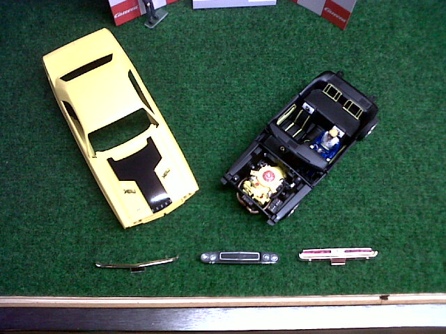

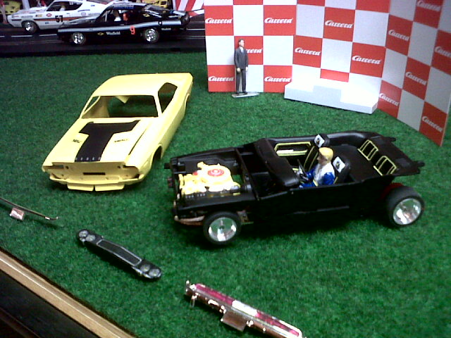

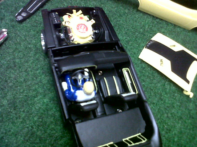

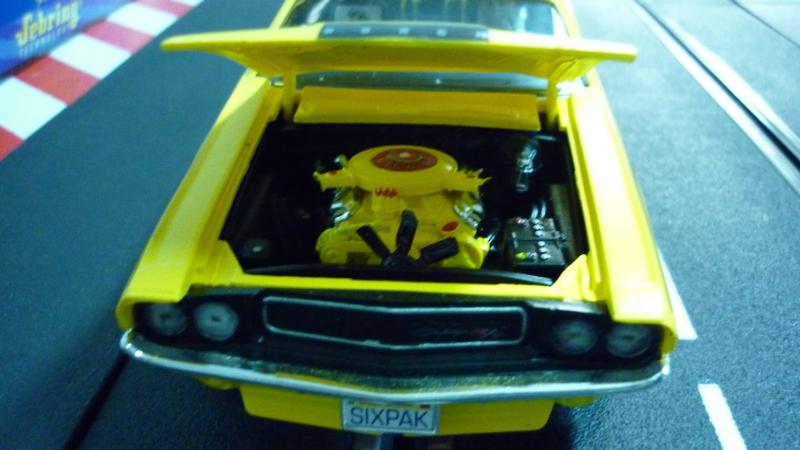

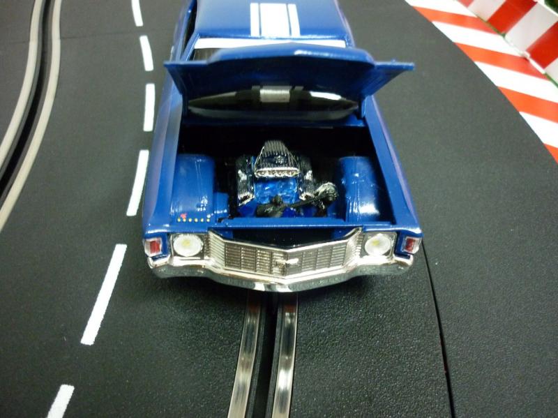

Citation :superbe tu as fait comment pour gardé le vrai faux moteur
J'assemble moteur an ne montant que quelques éléments que j'adapte en fonction de la place dans le compartiment et avec le châssis plafit
Exemple les échappements sont tronqués, la boite à air est diminuée en hauteur et les éléments additionnels (batterie, direction assistée sont collés sur les passages de roue.
Il est vrai que parfois cela ne correspond pas à la réalité, mais ces moteurs sont tellement magnifiques
En image :

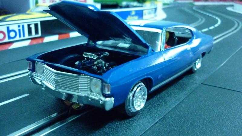

Autre exemple avec la Chevelle 1972
Encore merci

Citation :Finalement toi non plut tu n'utilise pas les pâtes latérales de fixation
Sur certaines je les utilise, tout dépend du compartiment intérieur.
Sur les pattes, je fixe du velcro adhésif puis idem à la carrosserie
En image :
on voit le velcro collé sur l(intérieur
Avec le montage complet, on voit les attaches
Sinon, les velcro sont placés directement sur le dessous du compartiment interne et l'autre partie directement collé sur le châssis
En image
on voit bien que les pattes n(ont par servies sur la Fairlane

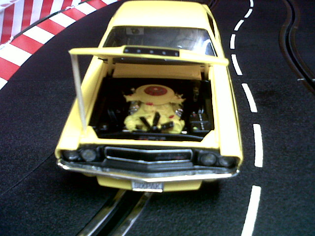

Citation :juste pour toi fazer " pour suporté le capot comme tu le fait il y a de files de fer pour refermé le paquetsde pain de mie ou autres qui serai plus fin et un poil plus jolie mais ça n'enlève rien aux travails que tu y as apporté"
Simplement de l'adhésif double face transparent et pour tenir le capot en place idem
mais on ne voit pas grand chose sur les photos
Juste un cure-dent pour tenir la capot (jamais servi le cure-dent)
