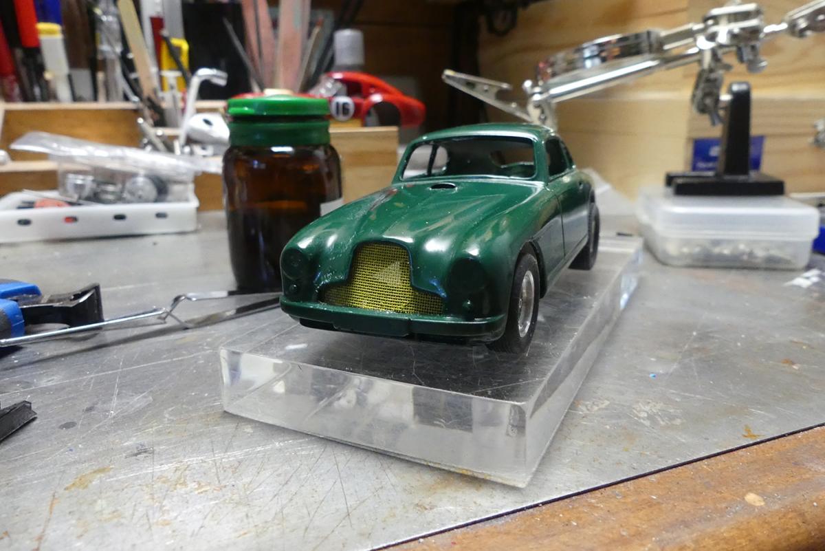

Oups ! trop tard, j'ai opté pour la grille peinte en Jaune,
Mais rien n'est irréversible, si Uaru le souhaite on peut toujours la démonter et remonter le modèle d'origine.

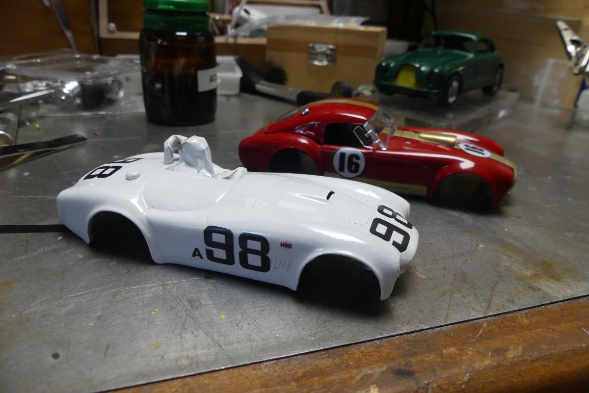

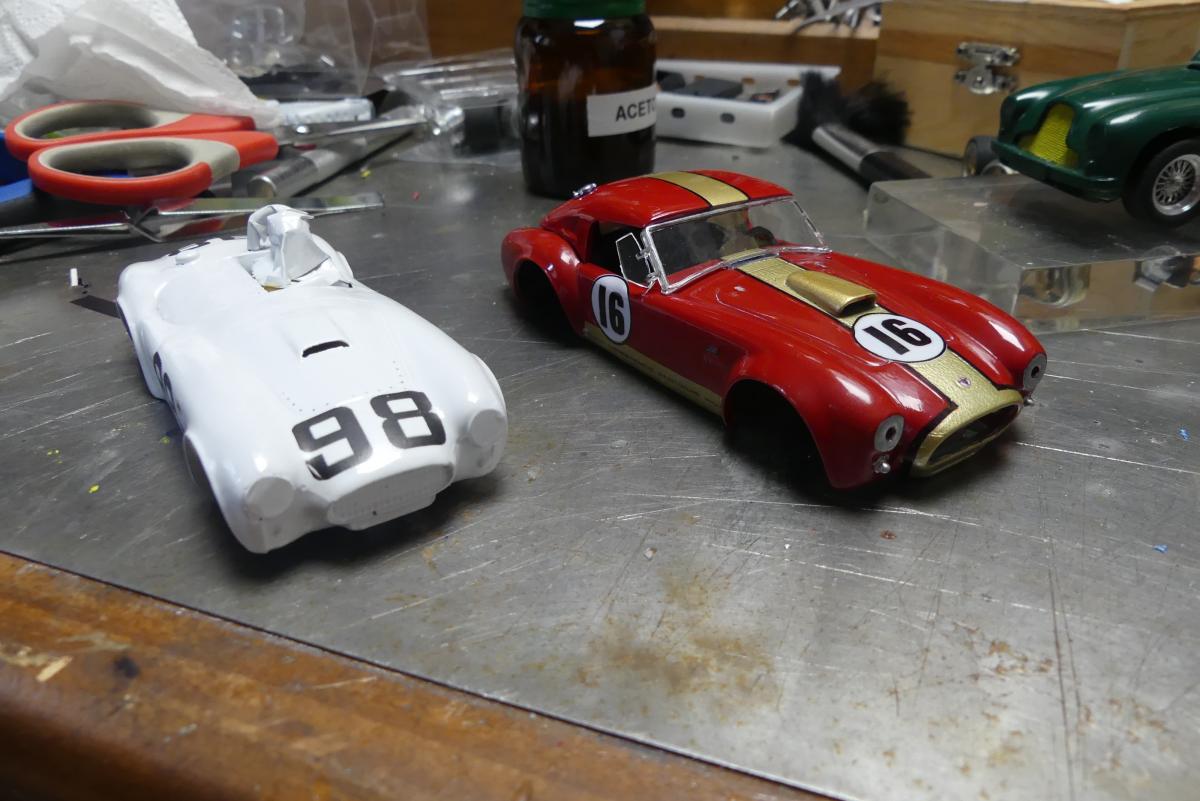

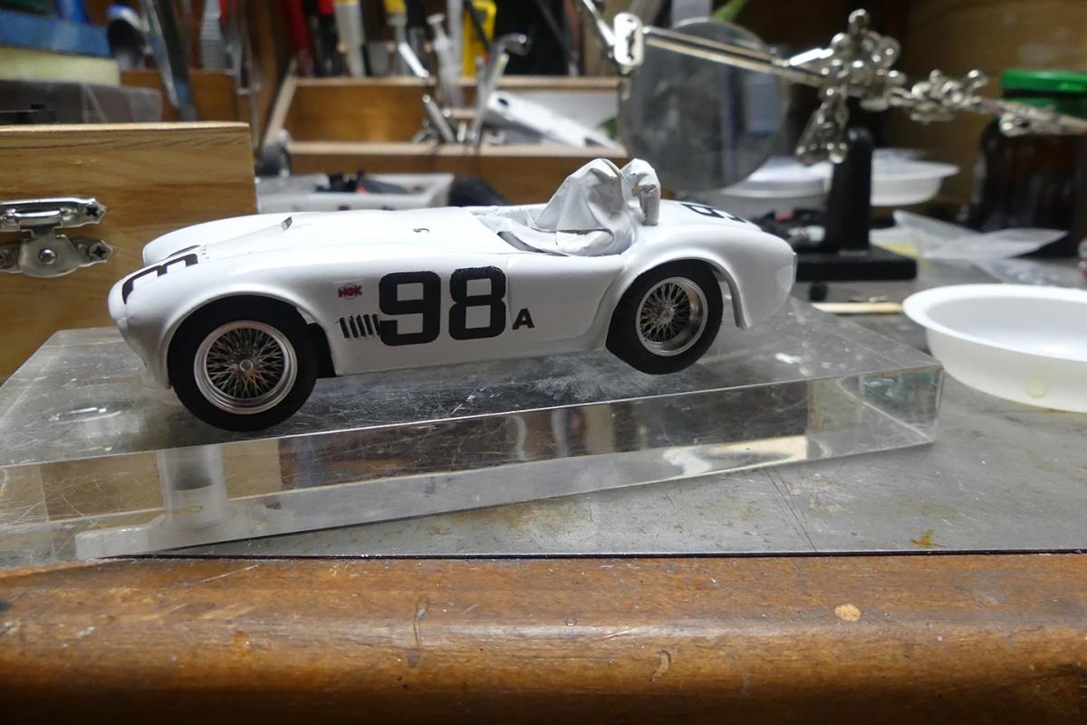

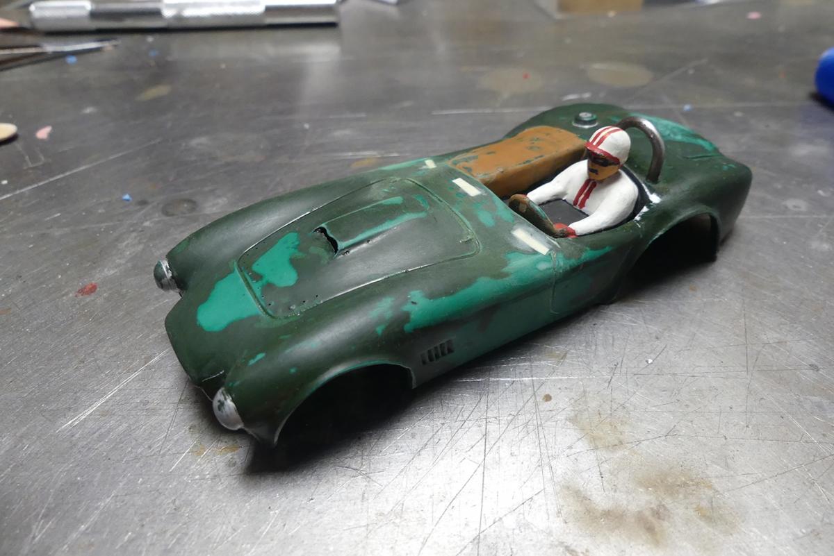

Ok on avance sur les deux Cobra. La 289 à reçu ses quatre couches de blanc enfin arrivé par la poste et ses décalques préalablement conçus sur Photoshop.
Et puisqu'au second plan on peut voir la Coupé Le Mans, attardons nous sur les détails de l'intérieur.

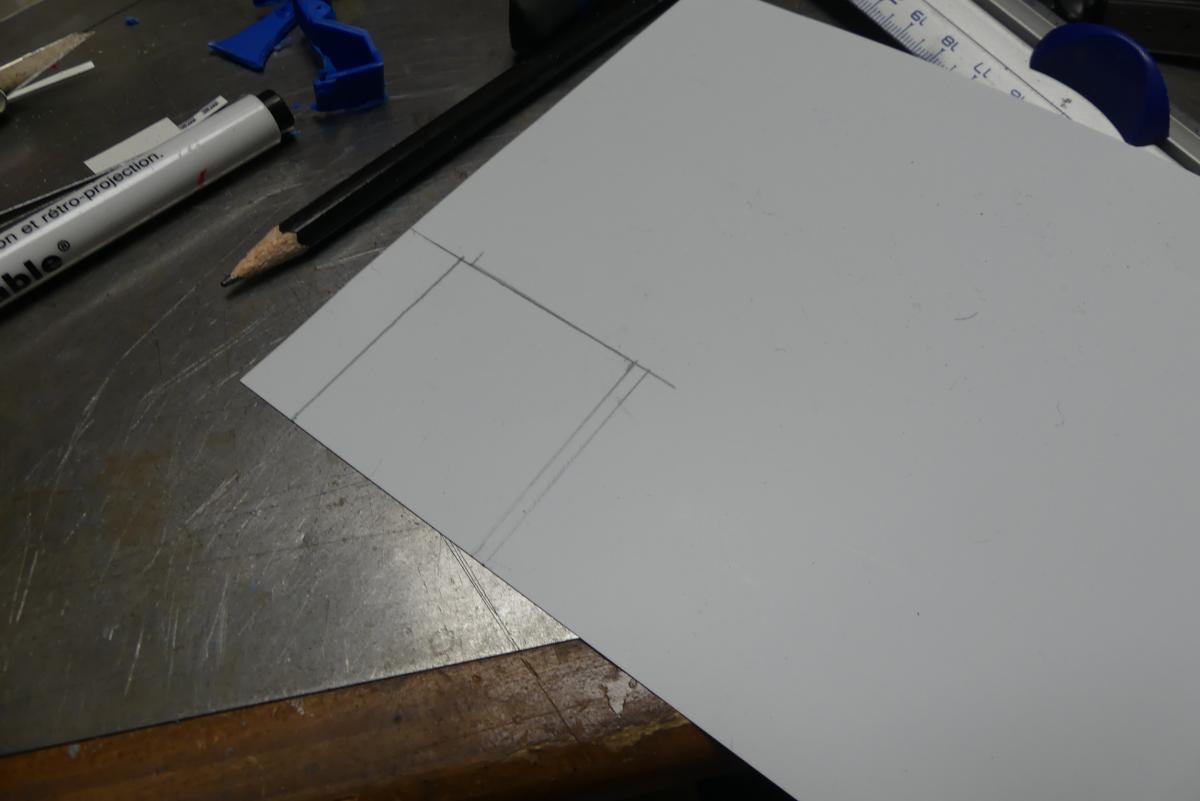

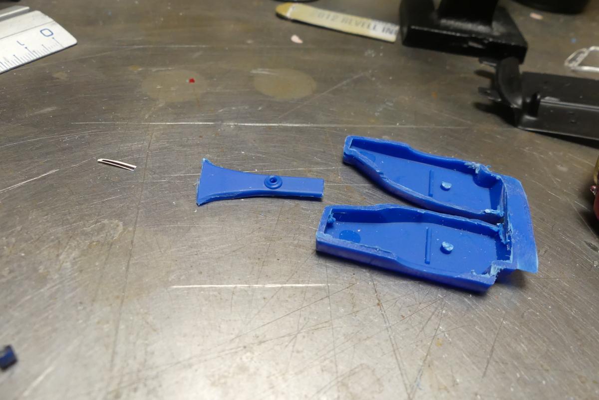

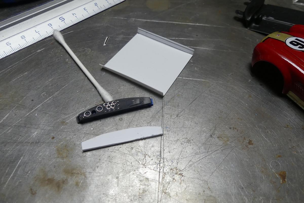

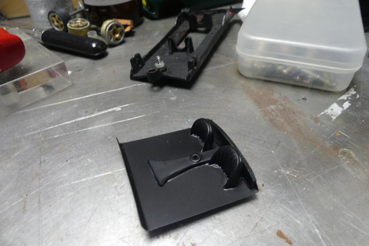

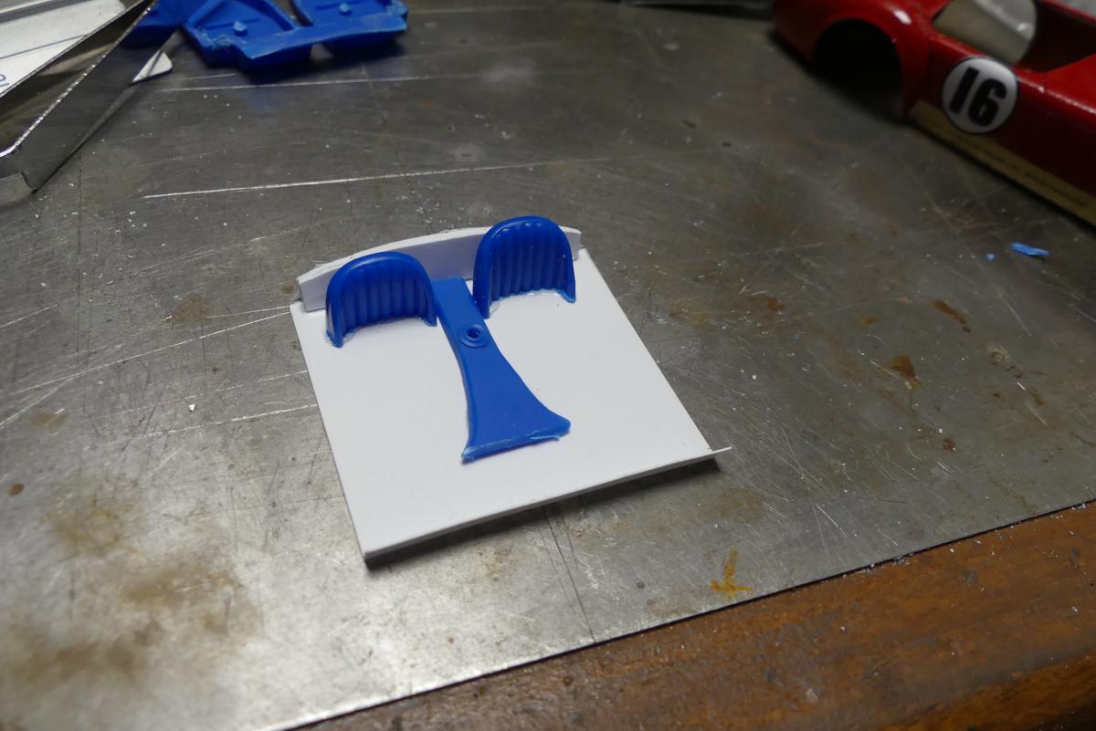

Tout d'abord, on récupère dans l'intérieur de la maquette, la colonne de transmission que l'on va conserver pour des raisons d'esthétique, mais aussi pour rigidifier le support...
... que l'on met en forme dans une feuille de Plasticard de 0.5mm (dans le Team 41, on chasse le poids).

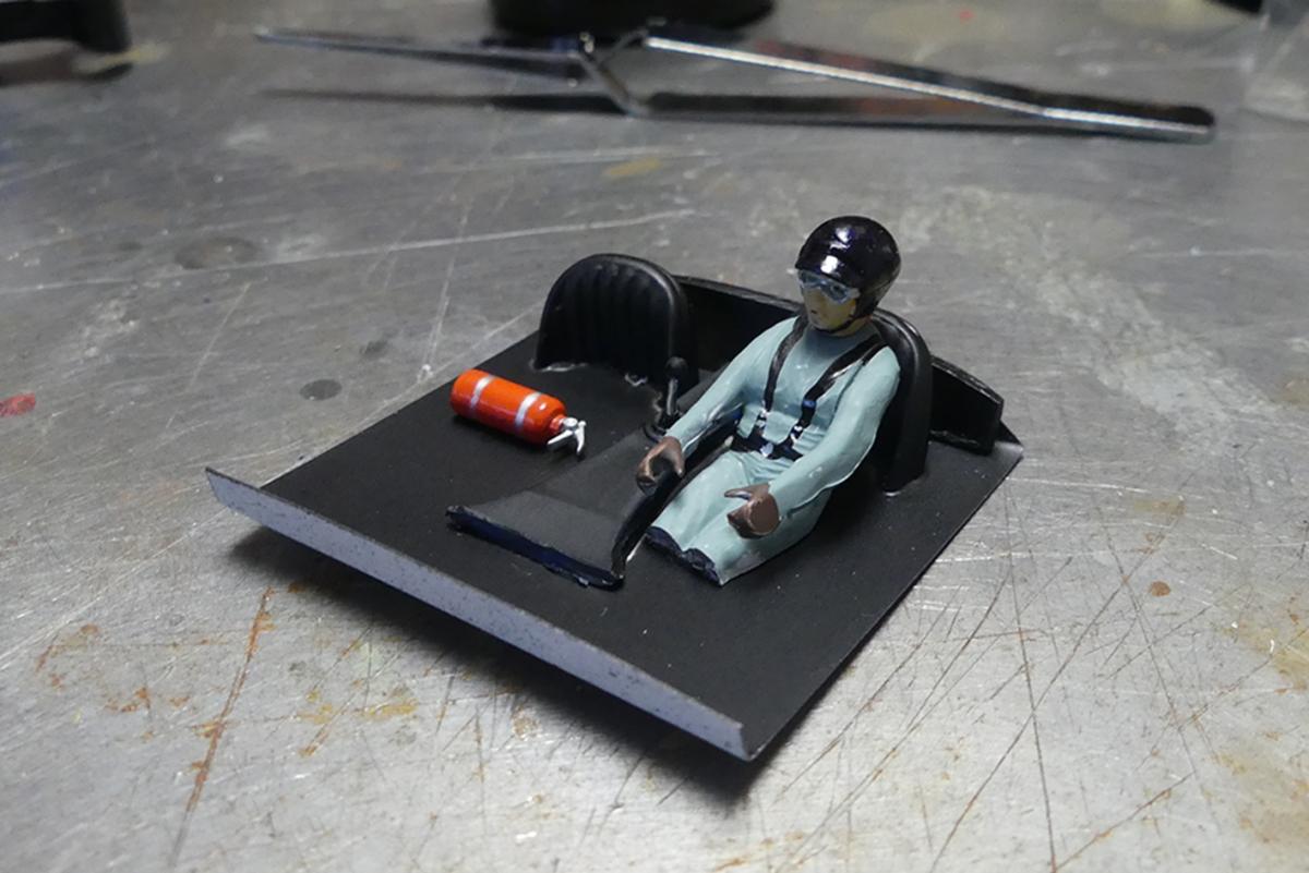

Viennent en suite la colonne de transmission et les dossiers des sièges eux aussi prélevés dans le kit.
On peint le tout à la bombe noir mat et pendant qu'on laisse sécher...

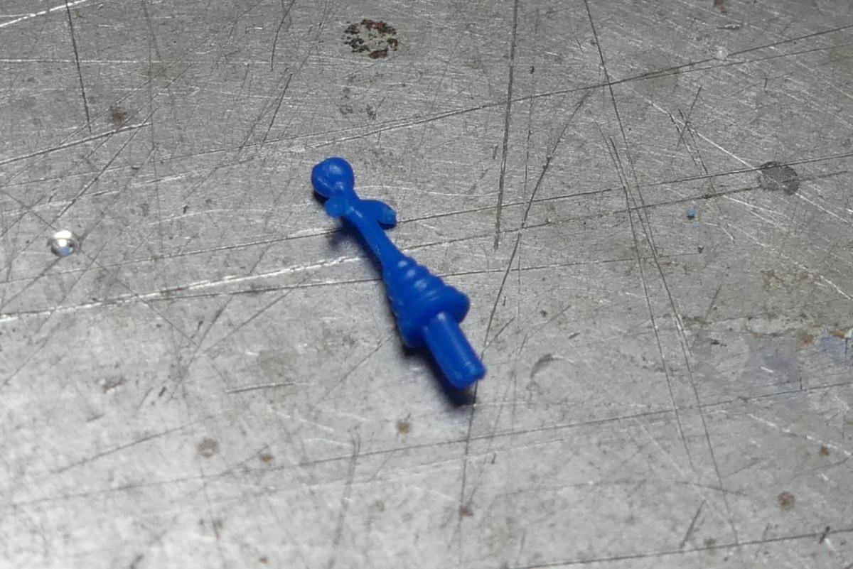

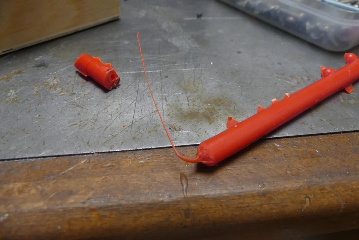

...On prépare le levier de vitesse. D'abord on enlève les deux crochets sous le pommeau. Ces derniers ne figuraient que sur le voitures destinées à la route et avaient pour but de faciliter le passage en marche arrière. Puis on le raccourci légèrement et on le peint : le pommeau en noir, les reste en chrome.
Le Pilote est un Policar F1 Classique, la tête est un reste de kit Revell des années 60, le tout peint sobrement.

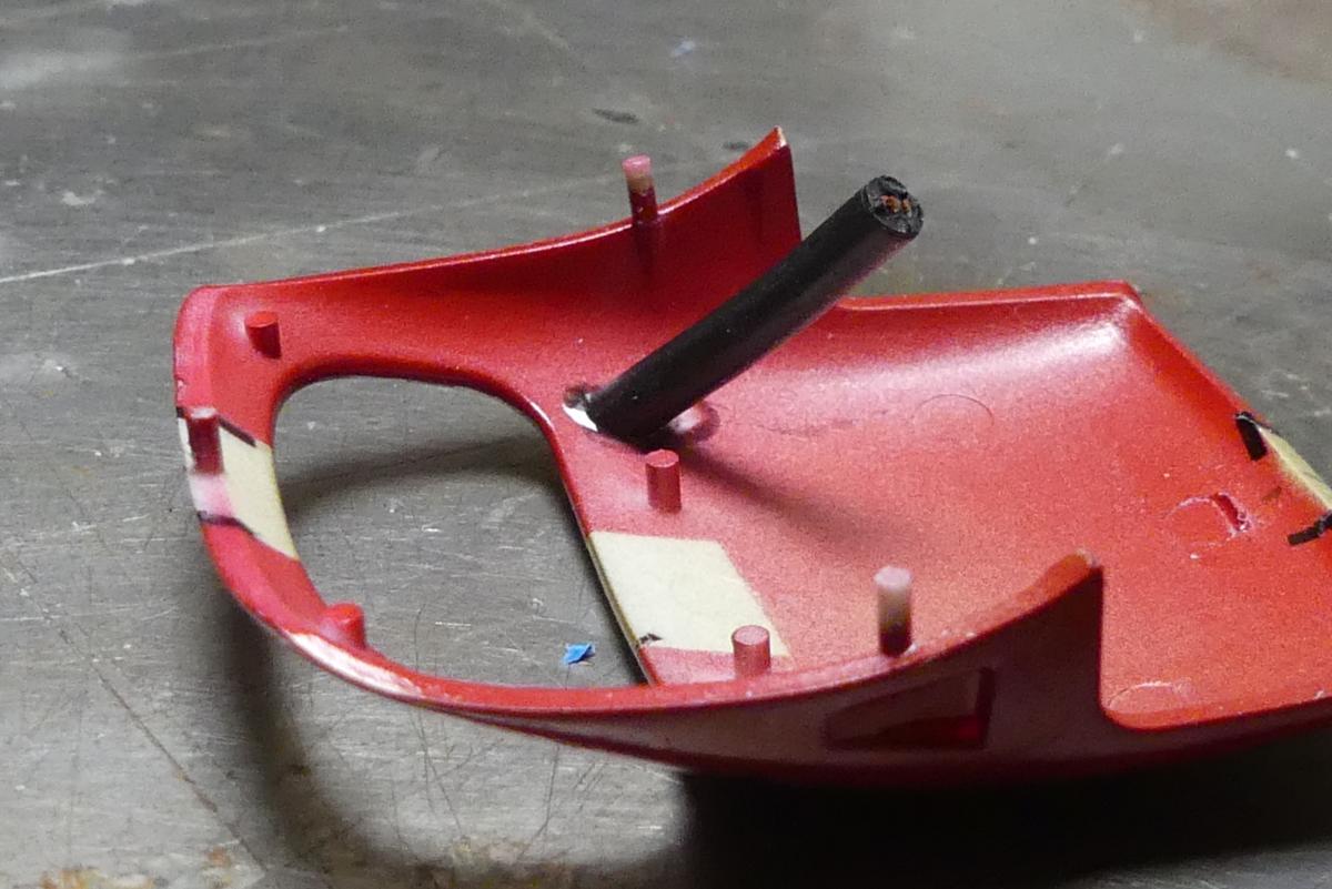

On perce un trou de 3.5mm de diamètre dans le coffre arrière à la verticale du bouchon de remplissage déporté sur le toit.
Et sous let toit, juste sous le bouchon de remplissage on colle un bout de conducteur électrique noir, qui fera office de durite de remplissage. (Le diable se cache dans les détails).
Yapuka, coller le toit en place, tout en enfilant le conducteur électrique dans le trou dans le capot et Voilàààà !

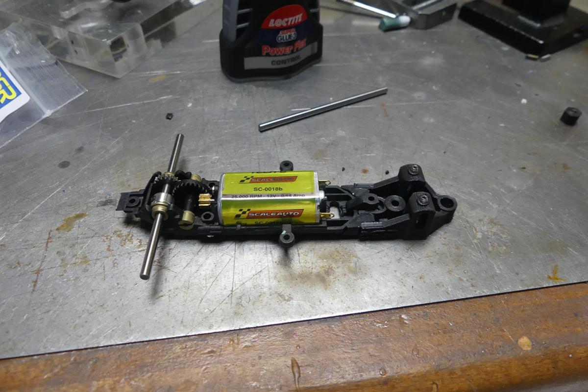

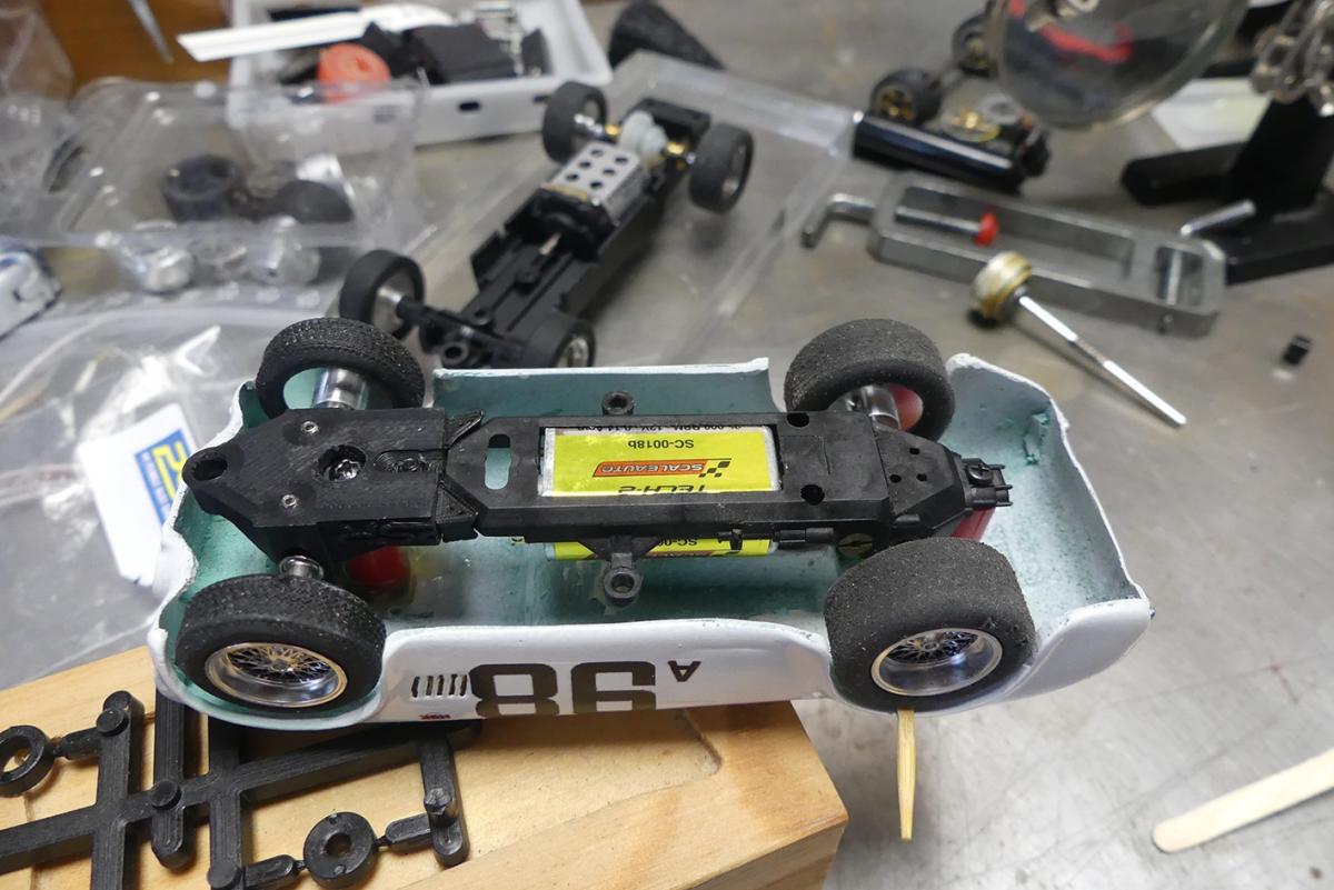

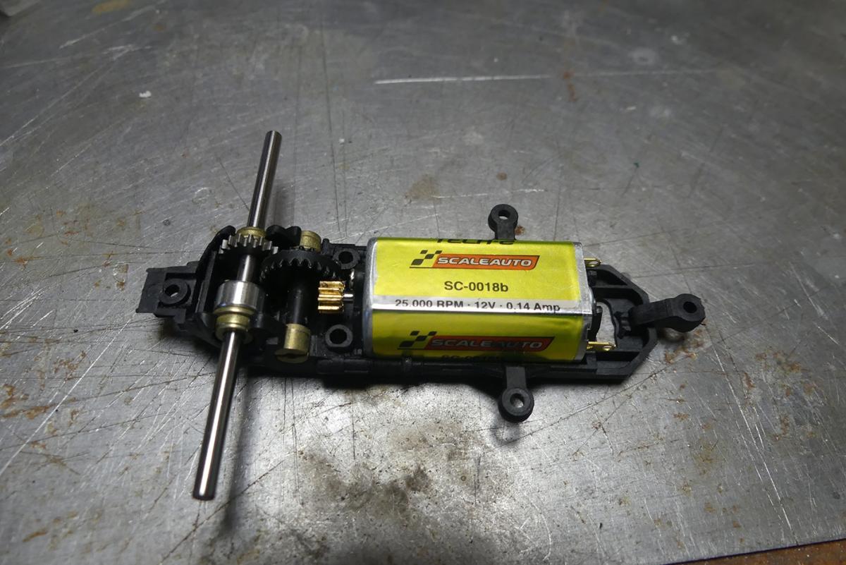

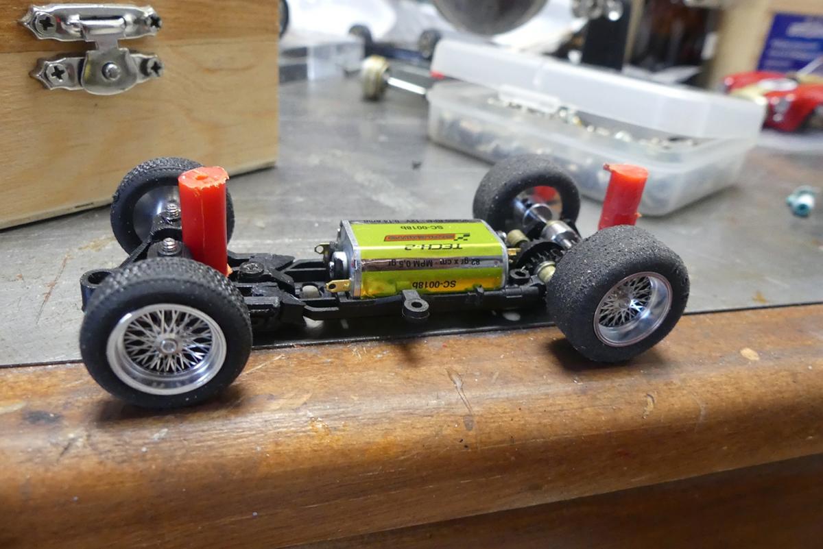

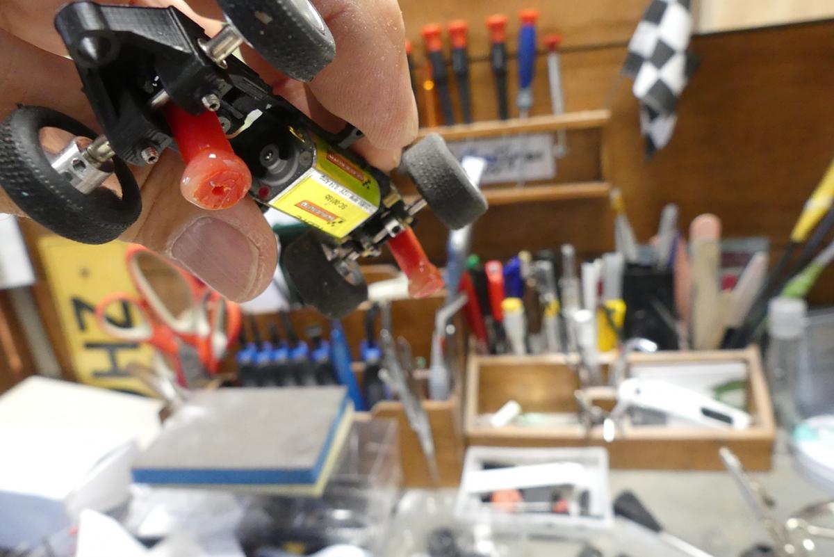

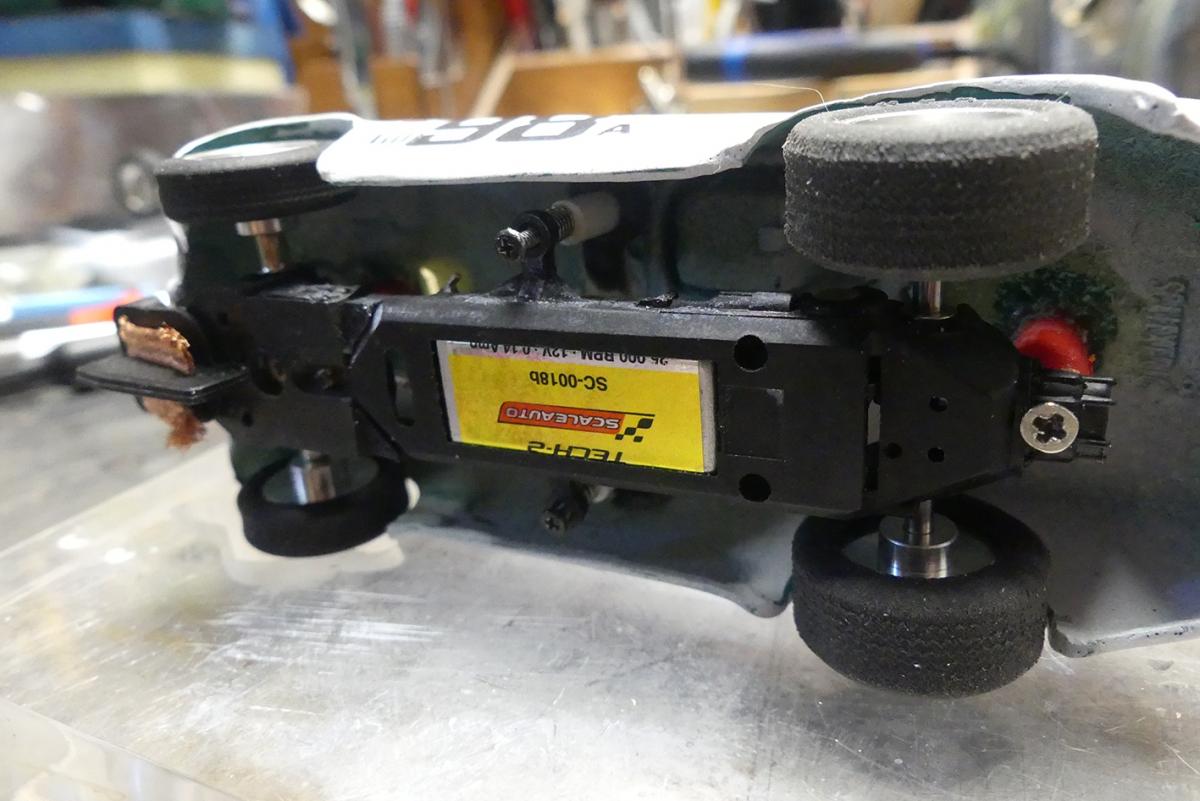

Après peinture et pose des décalques, nous avions une caisse prête à recevoir un châssis et vu la légèreté de l'ensemble, nous voulions préparer l'auto pour la compétion. Nous avons donc parié sur un châssis petit et léger, celui des F1 Policar. Mais pour plus de performance, nous avons viré le 17K pour le remplacer par un 25k Scalauto, c'est vous dire si nous faisons confiance à cette Cobra.
Maintenant que le moteur est en place, il faut encore faire tenir le châssis dans la voiture. Le train avant d'origine présentant un empattement trop long, nous avons opté pour un adaptateur 3D dispo chez Pendel.

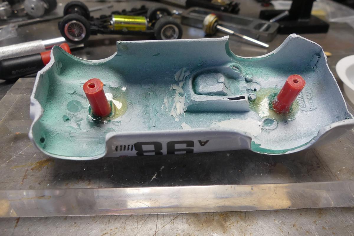

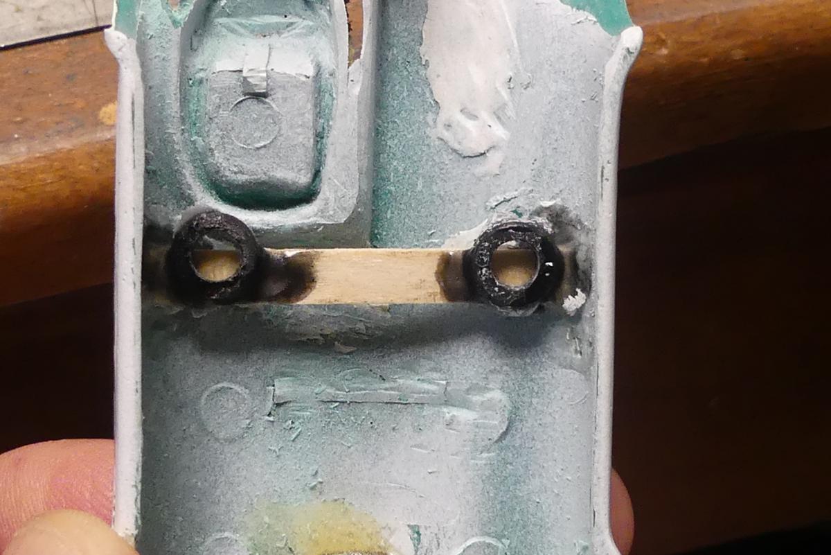

Ok, maintenant il faut fixer le tout à l'auto. Nous récupérons un reste de grappe de maquette...
Taillé et percé aux bonnes dimensions, nous le vissons sur le châssis.

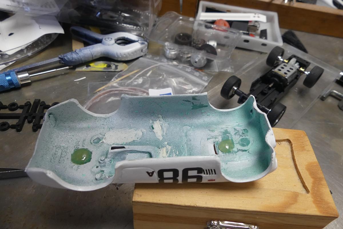

Puis l'on prépare une petite quantité de colle bi-composants, que l'on dépose sur les têtes des puits de vissage...
et sur la carrosserie aux bons emplacements...
On positionne le tous en faisant très attention aux centrages et on laisse sécher 12 heures.

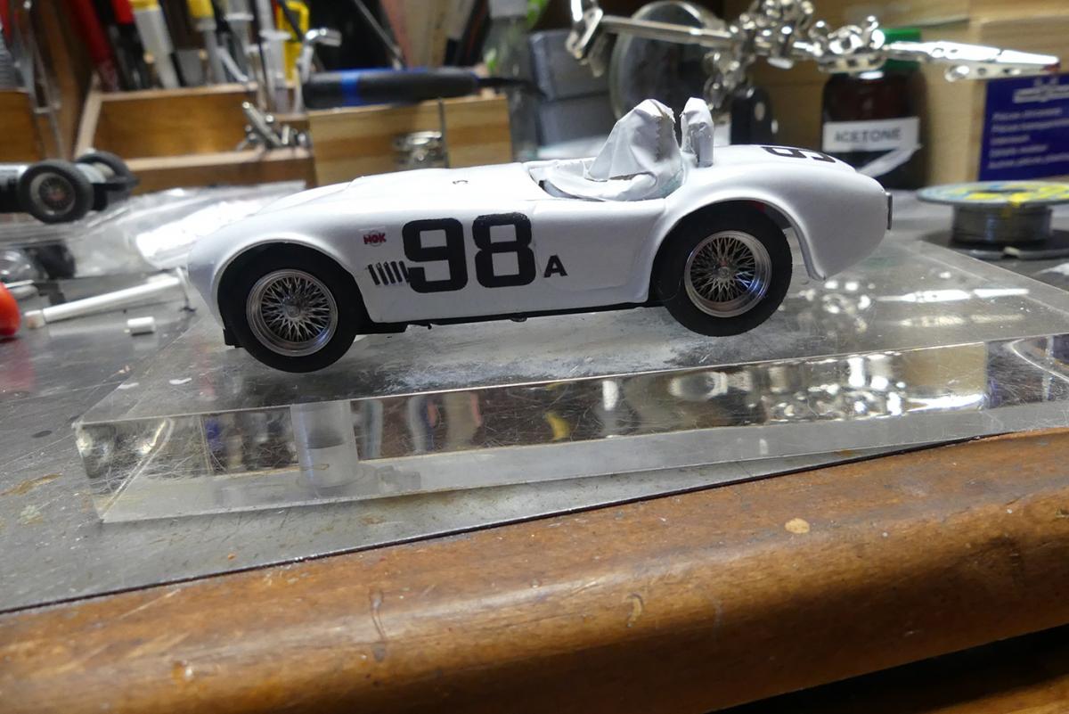

Ok nous en sommes là :

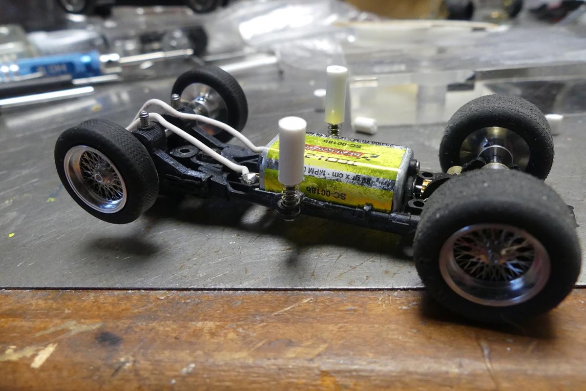

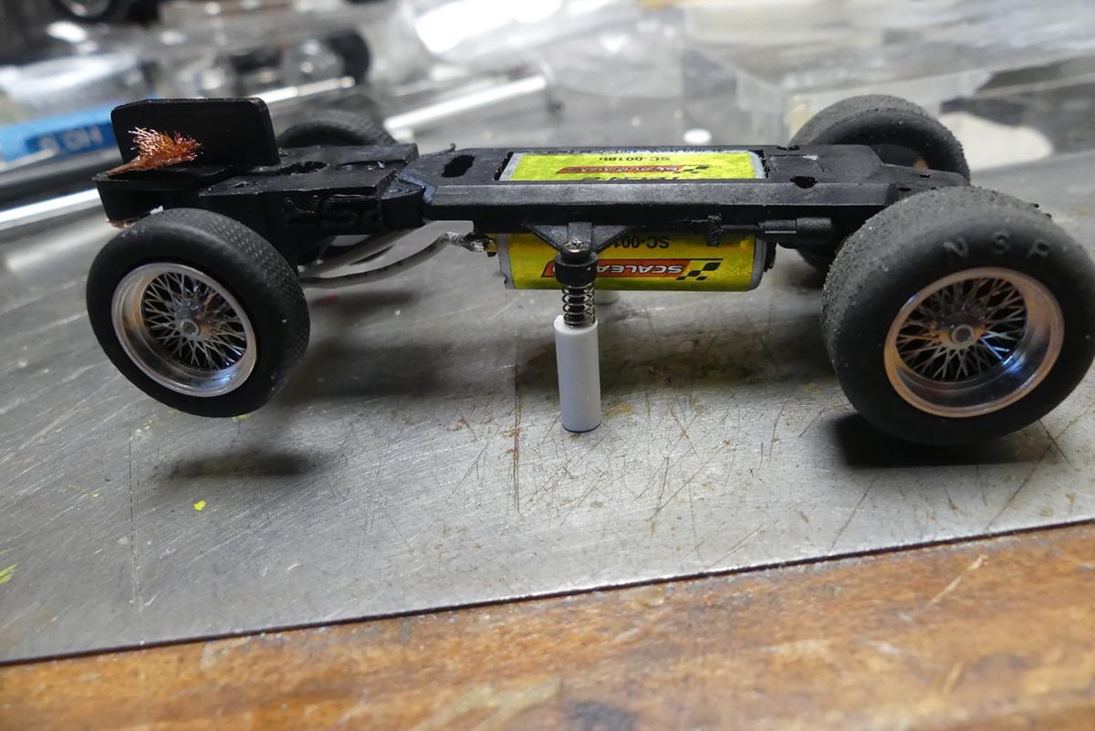

Reste à pouvoir régler la garde au sol de la carrosserie et sont tilting, d'où l'idée de monter des suspensions.
- Ben oui, c'est très Anglais de vouloir compliquer les choses.

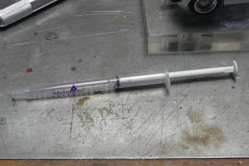

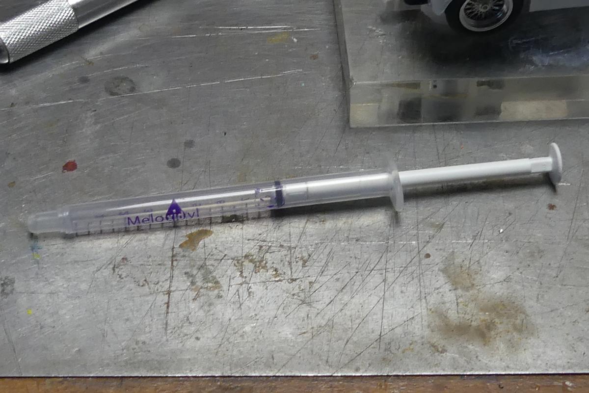

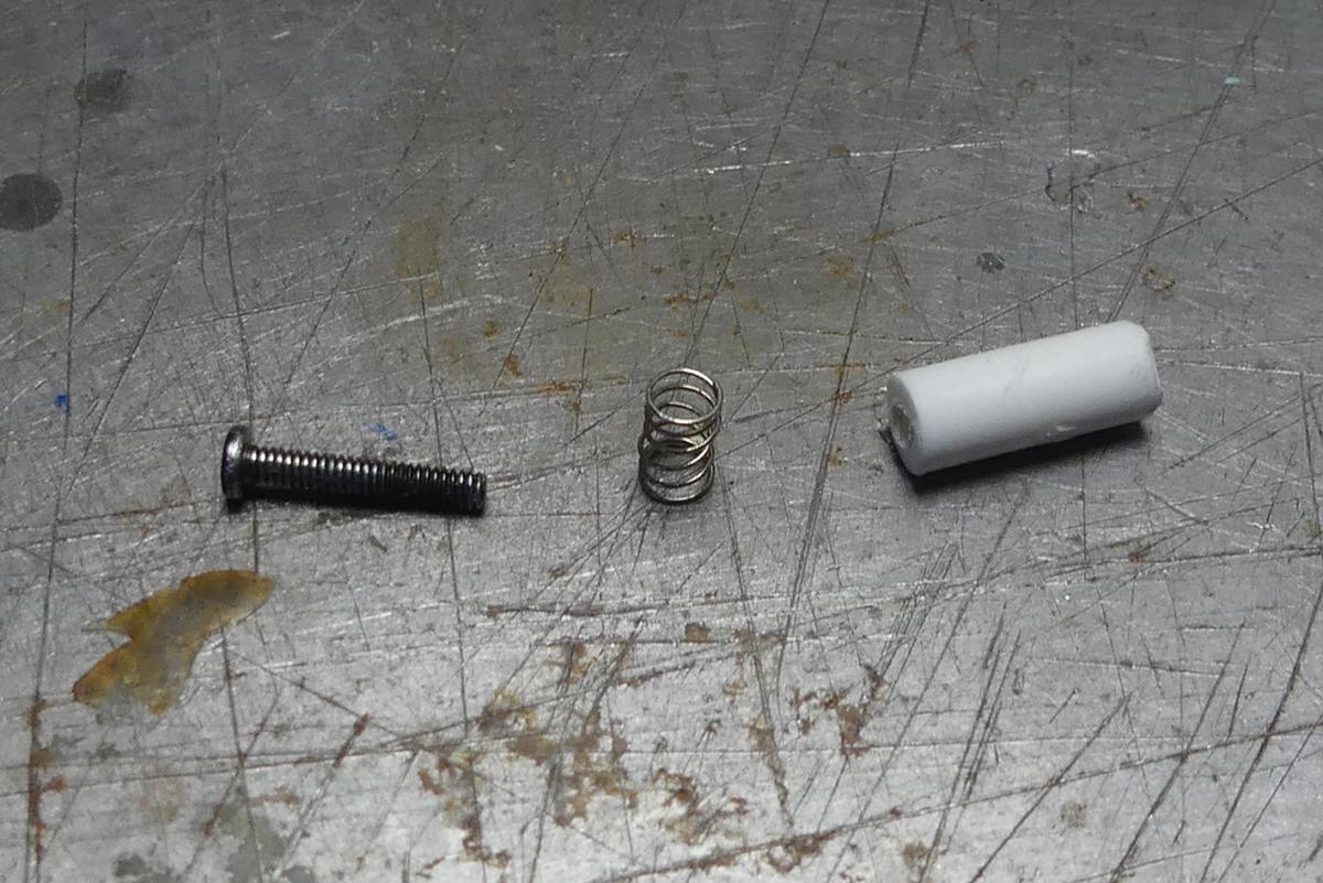

Je commence par couper des longueurs de 1cm dans le piston de cette seringue, puis percer à 1.6mm de diamètre pour pouvoir y visser des vis métriques.
Deux ressorts super tendres de slot-it et deux vis...
Je vis le tout en place sur les cotés du châssis F1
Dans la carrosserie, je colle un bout de touillette à café et deux rondelles qui vont permettre de positionner les deux amortisseurs sans les coller à la carrosserie.
Après ça reste plus qu'à visser le tout en place avec les deux vis avant et arrière.

Alors Voilà, la première des deux Cobra, le Modèle 289 pilotée par Ken Miles et dont on voit une réplique dans le film "Le Mans 66" - " Ford Vs Ferrari" pour les Anglophones, est enfin terminée.
Il faut rappeler qu'au départ, cette voiture était un don de Franck 89 et j'en profite pour le remercier ici, encore une fois.
Merci Franck de m'avoir permis de rendre hommage à l'un de mes deux pilotes fétiches, Ken Miles. J'ai pour lui un attachement particulier, non pas pour sa victoire au Mans, mais parce que comme lui j'ai commencé le sport automobile à un âge où beaucoup ont déjà fait plus de la moitié de leur carrière et que comme lui, dans mon milieux professionnel on m'a souvent fait le reproche d'être trop "entier".

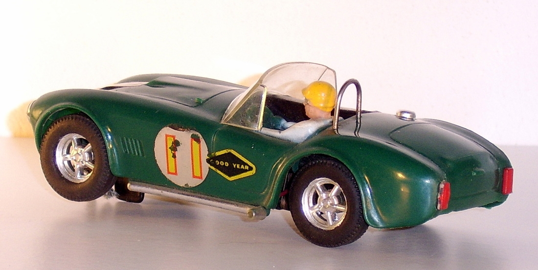

C'est le moment de rappeler qu'on est parti de ça :
Qui était au départ, un moulage réussit de ça :
Il nous restera à faire les essais en piste ; une surprise, bonne ou mauvaise est toujours possible. Mais même si cette auto se révèle être une saucisse en piste, ce ne sera pas grave, sa place est au musée.
