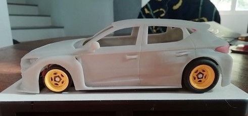

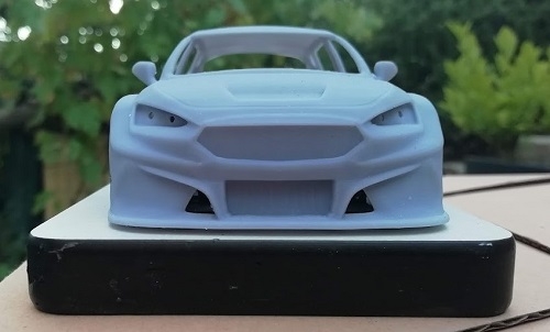

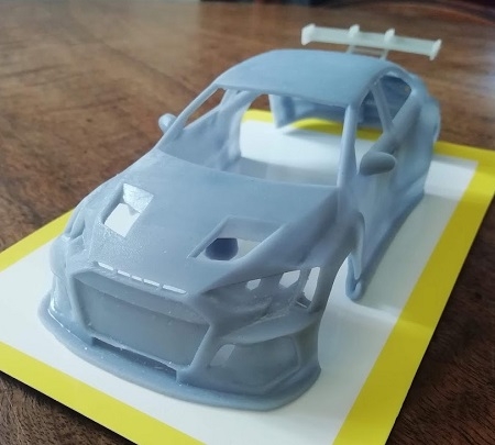

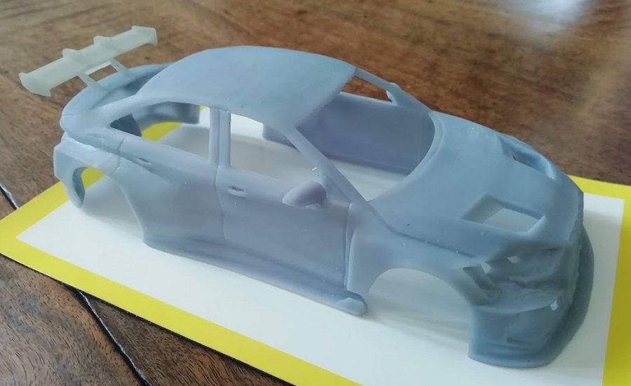

Ayrton a conçu tous ses fichiers 3D uniquement à partir de photos .
La 1ère voiture fut la Cupra Léon du TCR 2021 ; Elle lui permit d'acquérir les bases de la conception des fichiers. Perso je m'occupais d'imprimer et de nettoyer les pièces, de régler l'imprimante. (lui la tête et moi les bras !) Il fallut plusieurs tentatives pour arriver à ce qu'on voulait
Sur cette photo on voit un défaut à l'arrière du toit qui se relève.
C'est mieux là

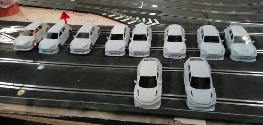

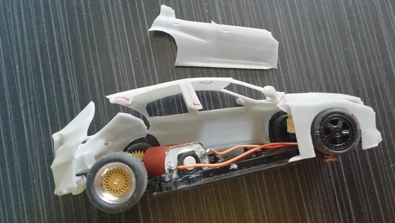

La Honda Civic suivi rapidement puis l'Alfa véloce
Plusieurs prototypes avant d'arriver au résultat souhaité

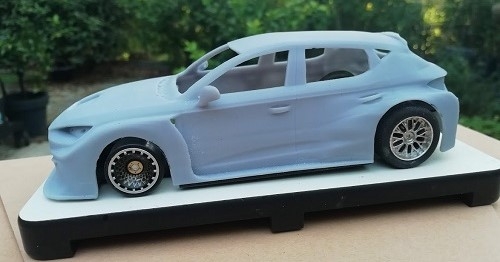

Ce qui fut relativement facile, à ma grande surprise, c'est qu'il ait réussi rapidement à prévoir des puits de vis à la bonne hauteur et qui correspondaient pile poil aux trous du châssis 962. Et ce fut le cas pour les 3 voitures après des ajustements sur les 1ers prototypes.

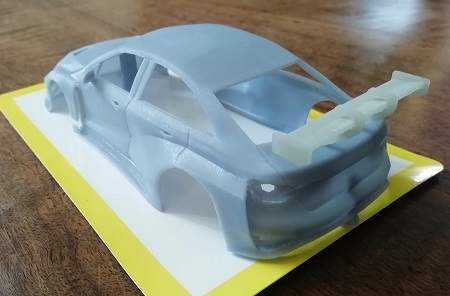

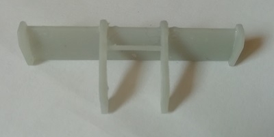

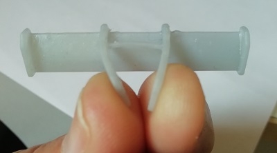

Ensuite il a fallu s'attaquer aux pièces : Les phares, l'aileron. Les rétros sont directement intégrés et imprimés avec la carrosserie. Pour les phares ce fut une grosse galère avant qu'ils correspondent et s'impriment correctement. C'est sans doute ce qui a demandé le + de mise au point et de temps passé.
En ce qui concerne l'aileron c'est surtout sur l'élasticité de la résine utilisée qu'il a fallu travailler. Si pour les carrosseries, afin d'avoir un peu de souplesse, on a fait un mélange de résine standard à 85% et résine flex 15% ce sera 75% / 25% pour les ailerons
Position normale et possibilité de flexion

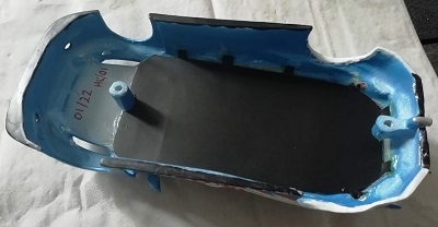

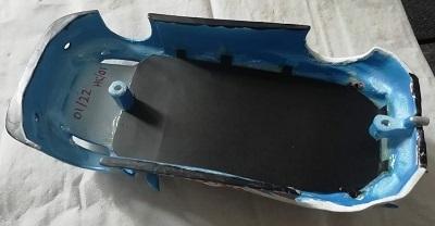

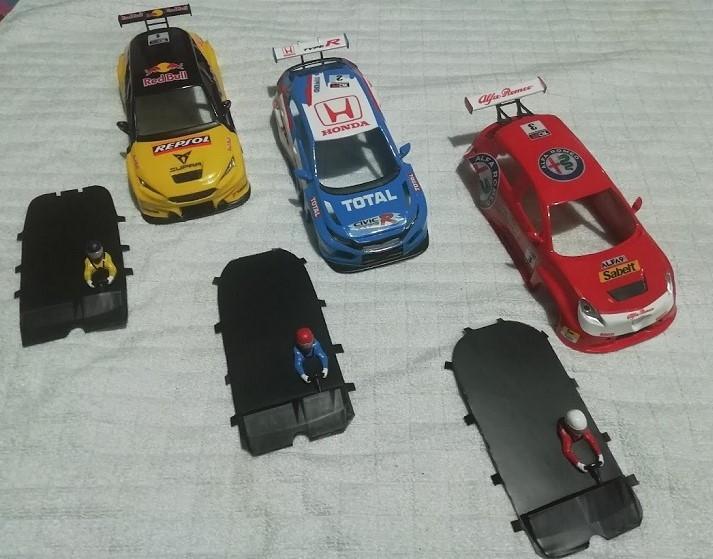

Pour l'habitacle afin de gagner du poids on a décidé que le ce serait un simple bristol peint en noir mat. Mais le tableau de bord et le pilote sont imprimés en résine au poids mini. Ils n'ont guère posé de problèmes à Ayrton même si je lui ai demandé de revoir les proportions de son pilote et du volant.

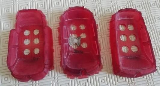

Pour les vitrages on a opté pour des feuilles de plastique transparentes qu'on a thermoformées sur une machine artisanale de notre conception et un aspirateur. Après passage de la feuille plastique transparente au four, elle est aspirée sur un moule qu'Ayrton a conçu et correspondant à l'ensemble des vitres de l'auto (pare-brise + vitres latérales + vitre arrière). J'avoue que j'étais très sceptique quant à la réussite de notre entreprise vitrages. Ayrton y croyait et il avait raison. Ça a plutôt bien marché et assez rapidement. Bien sur on est loin des standards plastique mais c'est correct, style résine…
Les moules des vitrages des 3 autos
On l'a vu pour la solidité de la carrosserie on a fini par adopter un mélange à 15% de résine Flex ; Il faut trouver le juste milieu entre souplesse mais pas trop pour ne pas que l'auto se déforme trop facilement. J'ai effectué plusieurs tests crash en sorties de pistes "normales" sur mon circuit, voiture en état de rouler avec sa mécanique. Pas de catastrophe si ce ne sont les supports d'aileron qui cassent d'où le passage à 25% de Flex pour les ailerons et c'est beaucoup mieux. J'ai voulu aller plus loin en faisant tomber la voiture par terre du haut du circuit sans la jeter. Rien jusqu'au 5ème essai où la carrosserie a explosé (photo ci-dessous, il s'agit d'une Honda civic). Alors c'est bien plus fragile qu'une plastique mais ça supporte des sorties de piste sans chute violente. Une résine quoi...

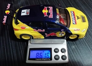

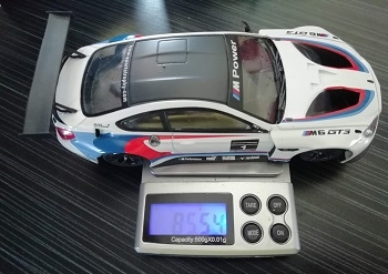

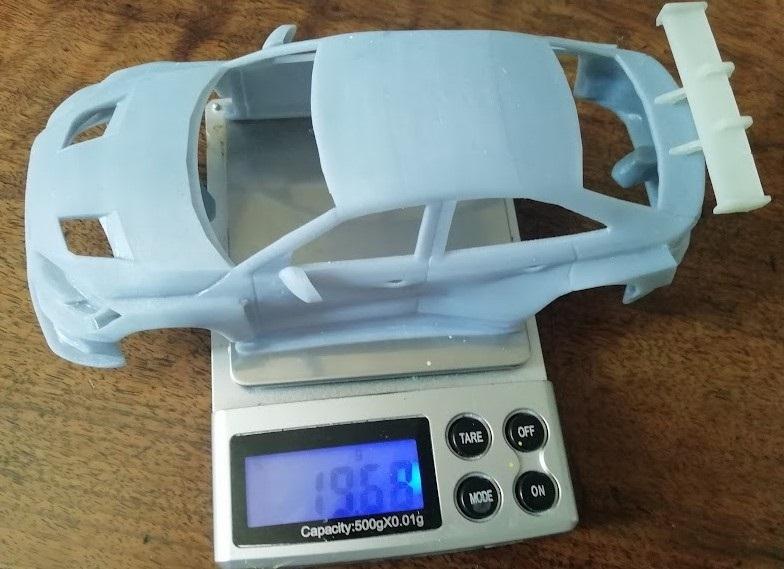

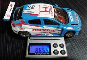

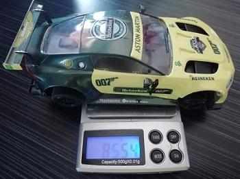

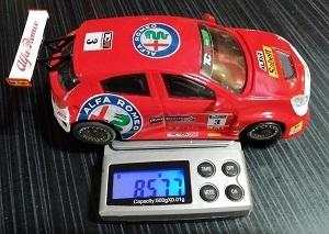

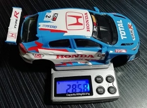

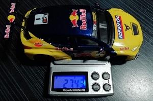

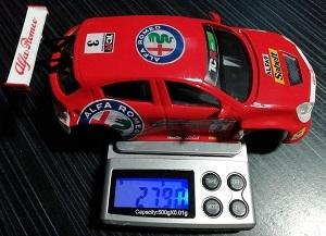

Le poids maintenant.

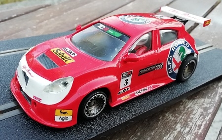

Difficile pour la carrosserie complète d'être autour de 22g comme une GT3 plastique sortie de boite. Ici on est entre 27 et 28g.
Avant peinture, déco, installation de l'habitacle et des phares mais avec l'aileron l'Alfa est à 21,62g.
Après peinture et carrosserie complète : 6,3g de + pour l'Alfa qui se décomposent comme suit: 4 phares= 0,6g, vitrages= 1g, habitacle avec pilote= 2,7g et 2g pour peinture et vernis.
Cependant la voiture entière prête à rouler on n'est plus très éloigné d'une GT3 sortie de boite Sideways: BMW M6 (pourtant allégée) ou un Kit blanc Aston et déco perso
Tout juste 1g de + pour la Honda résine/ GT3 sw et l'alfa est à 0,2g.

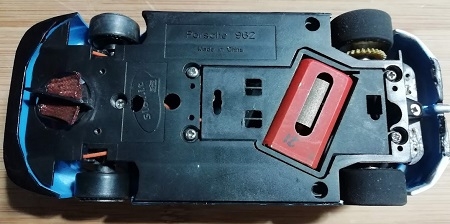

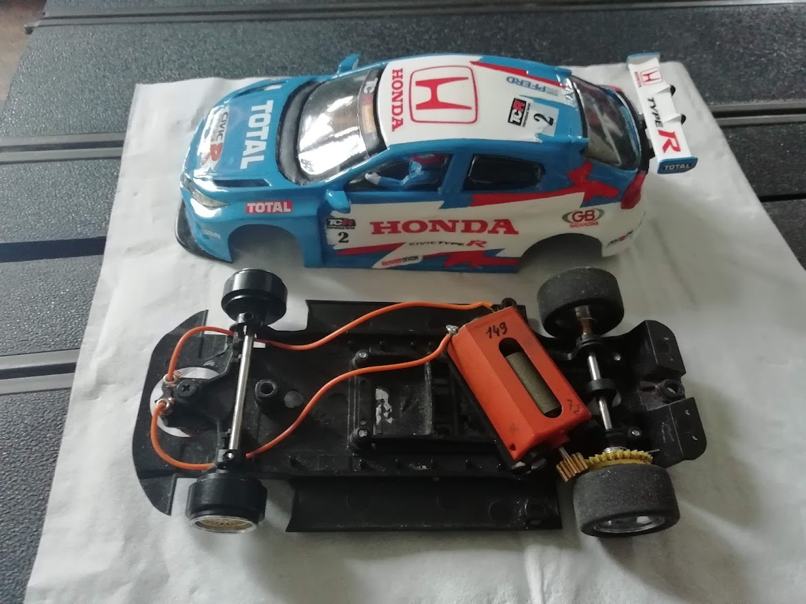

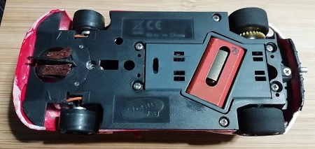

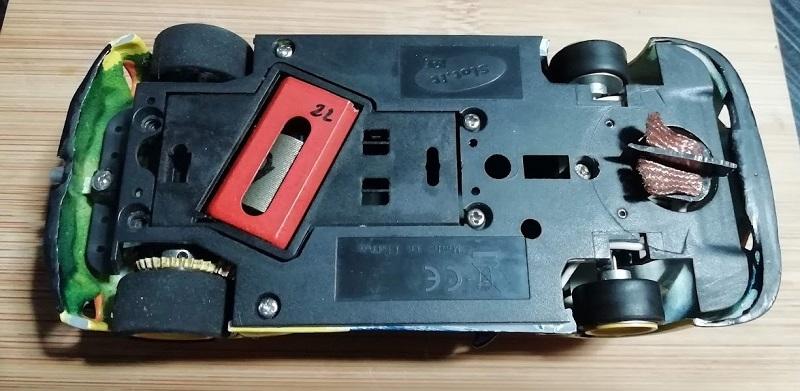

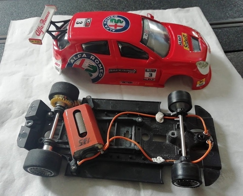

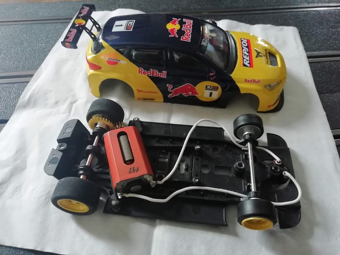

Châssis et mécanique

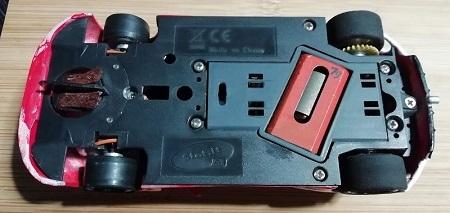

Pour le Châssis, c'est donc le Porsche 962 GrC Slot it car il est court à l'arrière (sans les pièces de bas de caisse arr des 962). Sur les côtés rien à faire si ce n'est de raboter un peu les trous des puits de vis latéraux des supports moteurs dernière génération. A l'avant rien à faire pour la Cupra
Quelques découpes à l'avant pour la Honda et l'Alfa mais rien qui ne soit difficile à faire
Le moteur est pour l'instant le raptor baby orange 17k de chez Sideways. Mais j'hésite à y mettre tout mon stock de moteur NC2 Ninco dont je ne sais que faire! Je verrais après des essais sur piste.
la Cupra:
La transmission est du 11 pignon 28 couronne ce que l'on trouve sur les GT3 Sideways sortie de boite.
Le support moteur est le slot-it AWinder de offset 0,5 (O sur la photo).
La Honda:
Les jantes sont celles des Gr5 Sideways de marque slot-it alu de 17" à l'arrière et plastiques 15" à l'avant
l'Alfa:
le guide est un Slot-it CH66 à clip pour la Cupra et l'Alfa, le Sideways 02/B à vis pour la Honda. Ici, aussi, le choix définitif entre les 2 guides sera fait en fonction des tests sur piste. Il est même possible que certaines autos utilisent l'un ou l'autre. Sur mon circuit il me faut le moins profond car ça racle sur le fond de certains virages...Jouef que j'avais bricolés pour obtenir un rayon de courbure qui fasse l'extérieur de mes polistil et que je ne trouvais pas à l'époque !
Les pneus arr sont des Sideways M 20X11. Là aussi le choix n'est pas définitif avec des 19x10 et dépendra des essais de roulage. A l'avant des taille basse sideways;
La décoration
Bien sur un ponçage est de rigueur pour gommer les nervures dues à l'impression. La résine se ponce très facilement et quoique pas très passionnant le ponçage est facile et il arrange beaucoup la carrosserie de l'auto. Je mets ensuite une couche d'apprêt blanc et c'est parti pour la peinture.
Au départ je voulais des décos s'inspirant de celles ayant réellement existées en WTCC ou TCR et plutôt récentes si possible
Ce ne sera pas respecté avec la Cupra où je me suis inspiré de la Seat du wtcc de 2007

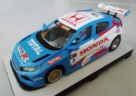

Par contre ce sera le cas pour la Honda vue en Australie en 2019 -2020
Pour l'Alfa même s'il ne s'agit pas d'une Giuletta 2015-18 mais d'une Veloce de 2019-22 pour celle d'Ayrton et avec des variantes de blanc.

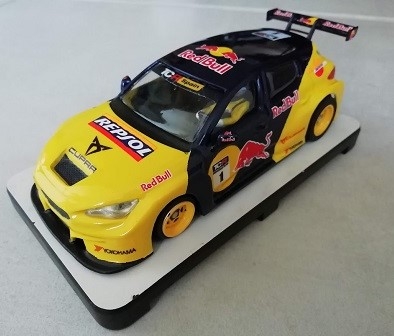

Pour en finir avec la décoration, signalons que les phares qui avaient déjà posé des problèmes à l'impression sont encore source d'ennuis. Si les phares arrière en résine rouge sont stables il n'en est pas de même pour la résine transparente qui est très sensibles aux UV et donc au soleil. La résine jaunit. C'est difficile de conserver l'aspect translucide. Après ponçage et polissage de la résine pour la rendre la + transparente possible, il faut la vernir mais avec un vernis anti-UV ; Et là je dois bien avouer que malgré des vernis revendiquant cette propriété anti – UV les résultats furent décevants. Le dernier en date essayé avec au moins 3 couches est juste acceptable. Il faut donc éviter de mettre les phares avant en contact direct avec le soleil. Maintenant si quelqu'un connait un vernis anti UV efficace je suis preneur…
J'en ai donc terminé avec la présentation de ce sujet sur ces résines TCR 3D
Dans quelques semaines je reprendrais le sujet mais cette fois pour un test des performances en piste.
En attendant voici quels sont les projets pour ces TCR ;
Concernant les 3 Cupra, Honda Civic et Alfa Veloce ce sont uniquement des projets de nouvelles décorations ;
L'une de ces 3 -là pour la Cupra où c'est l'embarras du choix !
La violette et bleue du TCR Scandinavie en 2019-20
Ou la dorée et bleue vue en Italie et en WTC 2021 ou encore l'orange engagée en TCR ADAC Allemagne en 2021
C'est plus arrêté pour la Honda et l'Alfa
Cette Honda Castrol 2 fois victorieuse en TCR aux 24h du Nurburgring en 2019 -20

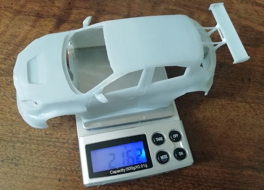

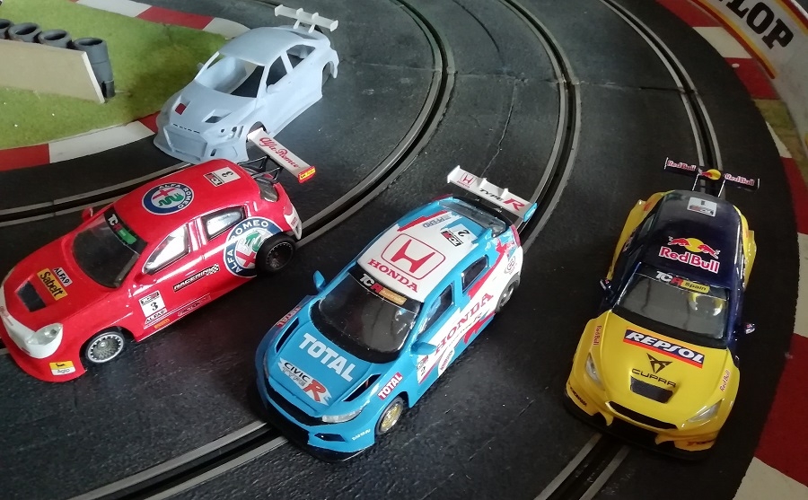

Cependant une 4ème TCR est bien avancée et verra le jour. Il s'agit de l'Audi RS3 LMS
Et voici la résine 3D tout est presque fait sauf le moule pour les vitrages et l'habitacle. Puis poncer et peindre...
Le poids est en baisse comparé à l'Alfa, 2g de gagnés:

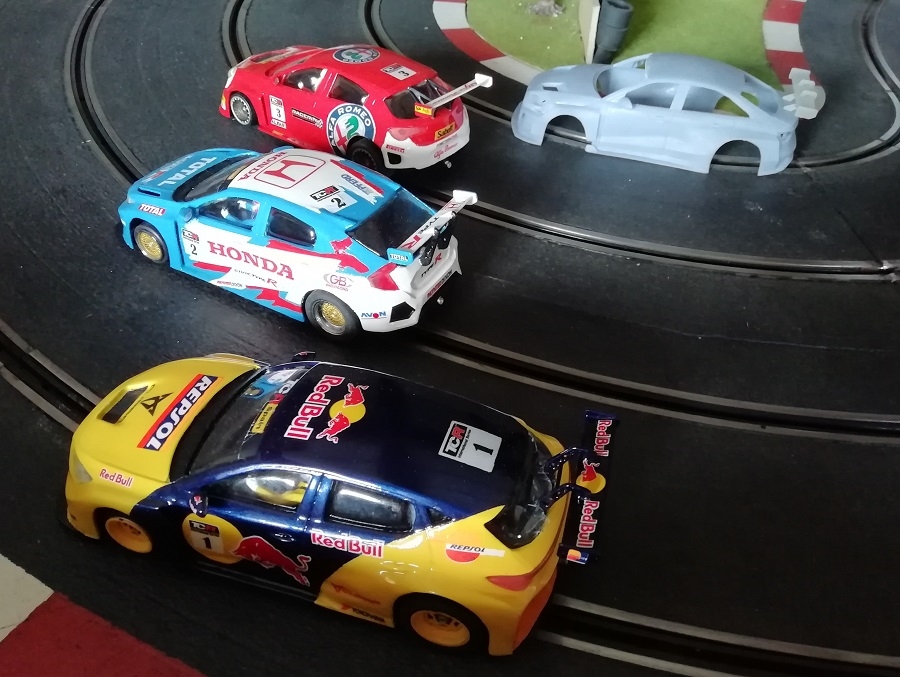

Les 4 TCR Cockpist prêtes à en découdre sur la piste ? L'Audi doit combler son retard ...................
