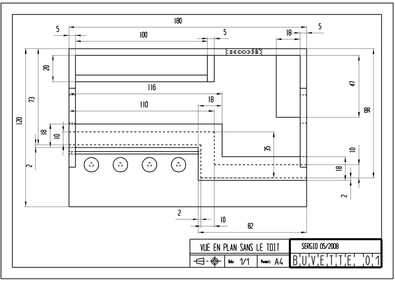

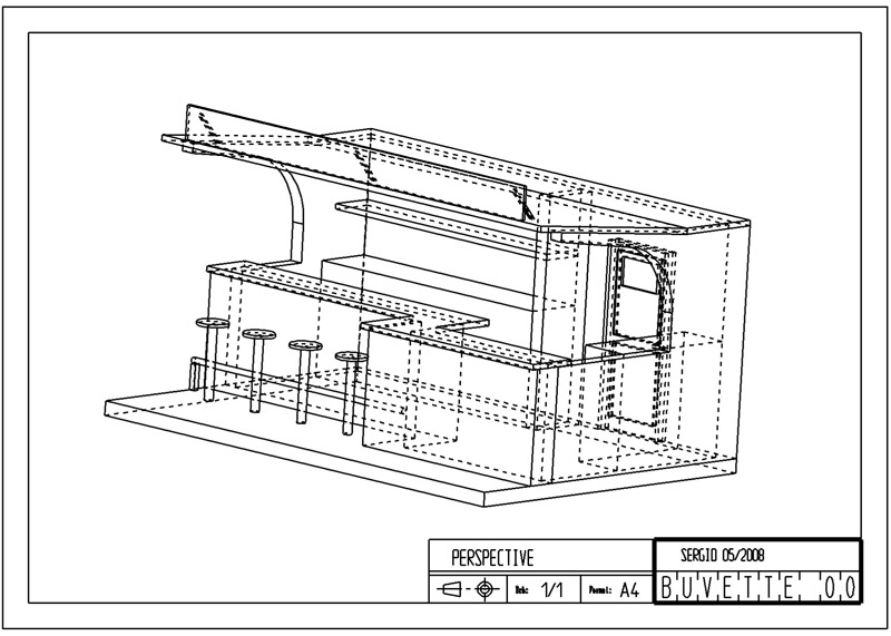

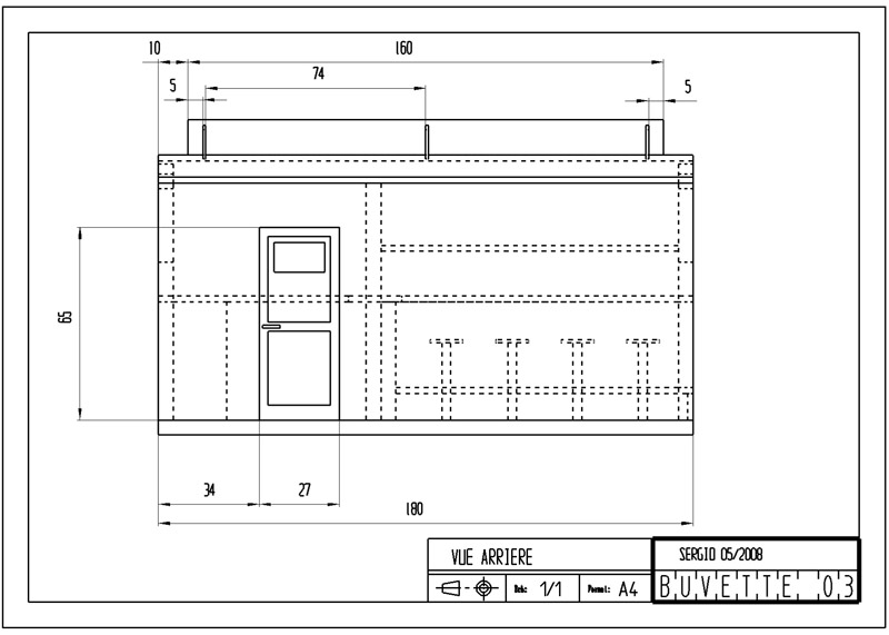

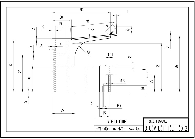

Salut!!
voici les plans pour en faire profiter tout le monde (envoi des originaux possible ech1/1 format A4 par MP)
Sergio
Manou
Date du message : mardi 13 mai 2008 à 16h00
Merci Sergio bien reçu les plan . La contruction avec ses avancées seront sur le forum Merci mon pote

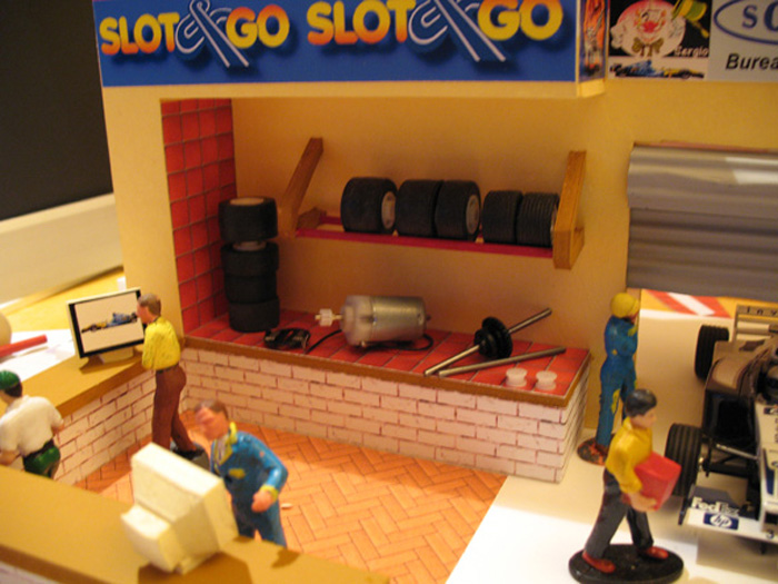

Bon une question con (comme d'hab) pour la peinture sur le carton plume on utilise quoi ????
Manou
Teubarland
Date du message : mercredi 14 mai 2008 à 16h36
moi, j'ai peint du carton plume a l'acrylique et pas de probleme !!!! ça tiens bien !!!!
Sergio
Date du message : mercredi 14 mai 2008 à 18h16
Teubarland a écrit :
Manou a écrit : Bon une question con (comme d'hab) pour la peinture sur le carton plume on utilise quoi ????
Salut!
moi aussi à l'acrylique en tube, mais je pense que tu peux utiliser d'autres peinture et puis , je pense que tu connais, collage de papier mat ou brillant avec motifs imprimés (c'est MR Defray qui m'avait donné le tuyau )
tien, un petit exemple..

Salut Sergio commercialise les merci pour les indics le carton plume ça se trouve ou papeterie ou maison de dessin je suppose j'ai jamais travaille dessus
