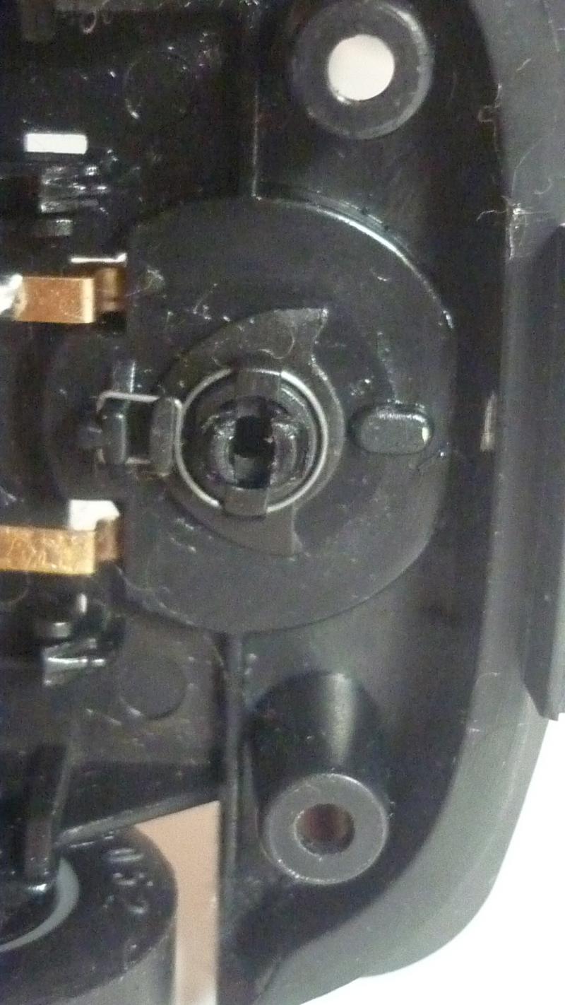

Marcohendrix
Date du message : lundi 24 septembre 2012 à 16h42
voici une photo.
On voit le bout du guide accueillant les tresses, de l'autre côté du châssis, la pièce qui l'accueille et recevant le ressort, puis entre le bout du guide et le pare-choc, on voit une excroissance (je me rends compte tout à coup des doubles sens foireux), comme un ovale de piste d'athlé.
C'est là que je crois que ça déconne.
Cet ovale est sensé faire buter le guide, mais il le dépasse dans les grosses sorties. Et avec les débutants ou les enfants, ça arrive plus souvent.
Surtout, une fois de plus, sur les quatre caisses, il n'y en a "que" deux qui rencontrent ce problème.
bmx06140
Date du message : jeudi 27 septembre 2012 à 13h05
Salut MarcoHendrix.
Je pense que pour ton problème, il est impératif d'ouvrir la voiture quand le guide est bloqué pour voir ou ça coince. J'ai eu ce genre de problème sur cette voiture et j'ai trouvé la pièce sur un site au Danemark ! La reférence est ARS V2 et voici le lien pour la pièce que tu recherches : http://digital-racing.dk/da/tilbehor/132-scx-70032-ars.html
En espérant que cela puisse t'aider.
Marcohendrix
Date du message : vendredi 28 septembre 2012 à 21h18
Ca m'aide, j'ai appris le danois en quelques jours.
Merci, je déconne, oeuf course.
Je vais essayer de mettre un point de fer à souder sur le plastique, pour faire une butée plus grosse.
