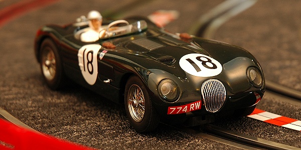

Pour bien commencer l'année slot, une belle, que dis-je, une très belle voiture
a rejoint le paddock Albi Slot GP
Jaguar Type C, vainqueur du Mans 1953
Qq photos ici, et le reportage complet ici

Merci pour l'info et bon reportage Ptite question l'axe de transmition il saute pas se son encoche car avec une Viper j'étais un peu ennuyé ?? merci

super ce model mais j'ai beaucoup de probleme avec les moteur avant .que fait tu pour qu'il ce comport bien en piste???

Je suis de ceux qui aiment les moteurs avant alors ! C'est vrai que chez Fly ça saute souvent et donc je colle le palier. Ici le palier a l'air de bien tenir, il est en bronze et mieux maintenu.
Quant au comportement d'un moteur avant, il suffit généralement de lester un peu entre le moteur et l'axe arrière (mais je l'ai écrit dans le reportage
) Je trouve que l'avantage de ces moteur avant est d'avoir un cul plus léger donc moins baladeur. J'ajoute que je ne suis pas un assoiffé de volts, je reste donc raisonnable surtout avec de la vintage (c'est pas une LMP Slot.it, n'est ce pas)

Ok merci Et puis les vieilles Anglaises il faut pas les maltraitées
nos chères pisseuses d'huile

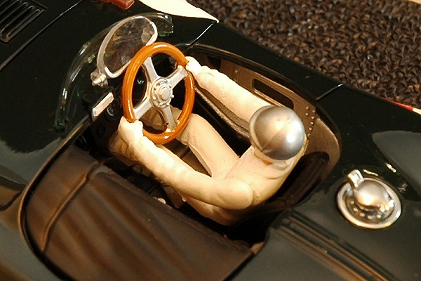

le pilote est à chier par contre et à première vue après comparaison sur des photos d'époque , beaucoup trop petit .
le changer pour un Scalex est une bonne idée mais le Scalex est petit aussi , moi je taperai dans le pilote résine de chez Protoslotkit plutôt ....
mais bon, pas grave , voilà une BELLE VRAIE auto qui sortie de boite est extrêmement valorisante pour un tarif qui flingue . Et puis ça change un peu non ?
