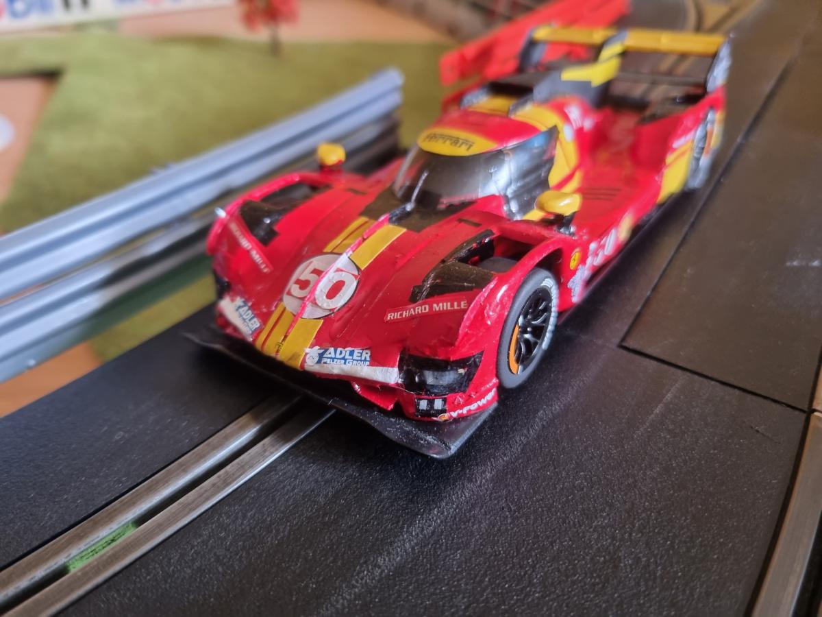

Bonjour amis Sloteurs
11e victoire, hier ,ça va inspirer nos fabricants, un jour peut être...
Course plutôt agitée et spectaculaire n est ce pas !
Bon slot à tous
Slotpat
- scratch
- La 50 maintenant
La 50 maintenant

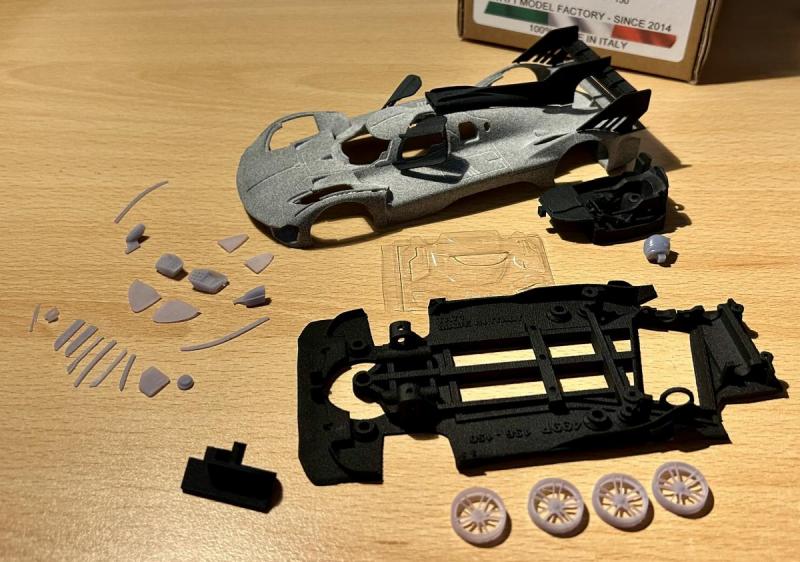

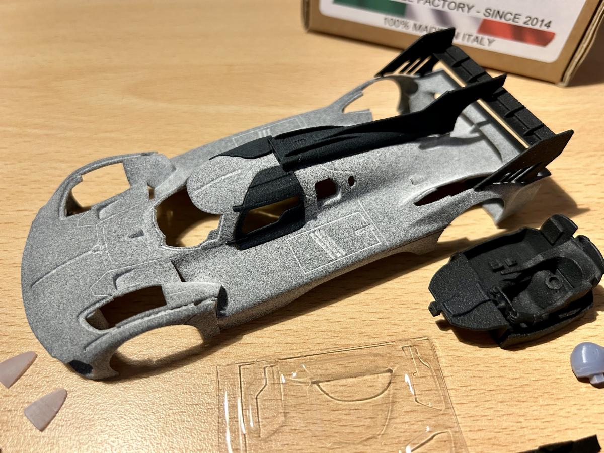

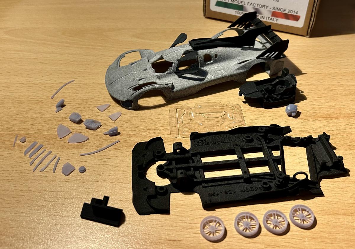

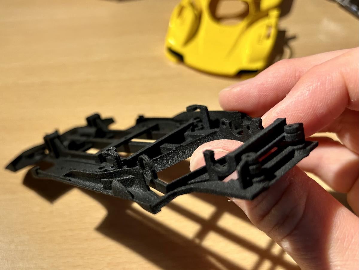

La 499P est sortie chez TA71 en impression 3D.
Je vais bientôt me lancer dans sa réalisation. Elle me semble bien reproduite, et je trouve que le châssis est très bien conçu. Il faut bien sûr ajouter les composants mécaniques, qui sont proches d'une configuration standard Slot.It LMP. Configuration avec laquelle un de mes compatriotes vient d'ailleurs de remporter une course face à d'autres LMP Slot.It!
Il y a aussi l'option impression résine sur laquelle travaillent Marsu et son fils Ayrton, si je me souviens bien.
En revanche on ne l'annonce pas chez les fabricants classiques (Slot.It, NSR, ScaleAuto …), vraisemblablement pour des raisons de royalties … ou d'exclusivité (Carrera?).

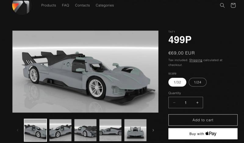

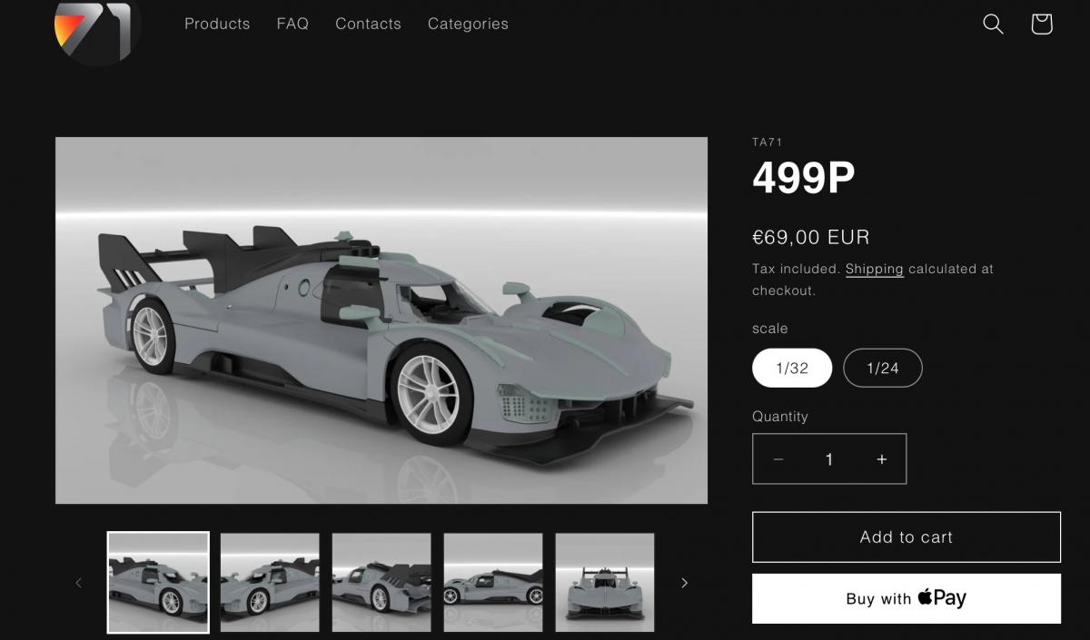

À la demande de l'un d'entre vous, voici le lien vers le site de TA71 pour commander la 499P.
A noter qu'il y a quelques différences entre la version de 2023 et celle de 2024 pour la disposition des bandes colorées en jaune, et que le sponsor HP a fait son apparition au Mans cette année après être apparu sur les F1 de la Scuderia.
Pour les décalcomanies, on ne saurait que trop recommander Le Mans Decals, qui à l'heure d'écrire ces lignes réalise les décalcomanies des versions 2023 (Spa et Le Mans) et 2024 (Qatar, y compris la jaune). On suppose que la version Le Mans 2024 va arriver prochainement

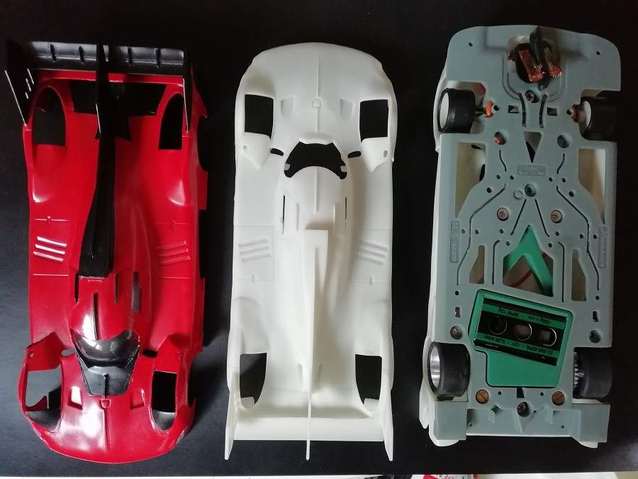

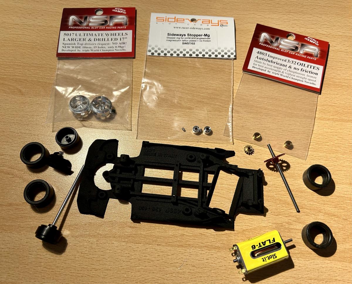

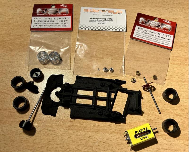

Concernant la partie mécanique, il faut évidemment prévoir d'ajouter des composants et après mes premières recherches, voici ce sur quoi je compte partir:
A l'avant:
- axe, guide vissé, jantes plastique et pneus zéro grip Slot.It
A l'arrière:
- axe, moteur Flat6 et pneus avec gomme P6 Slot.It
- pignon, couronne et jantes NSR
- stoppers Sideways
Je tenterai un premier assemblage prochainement.

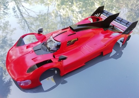

Kcirtap a écrit :Il semble avoir un peu de boulot sur la carrosserie non ? Comment fais-tu pour lisser la carrosserie sans perdre trop de détails ?
Honnêtement j'ai déjà vu pire comme carrosserie en impression 3D
Mais tu as raison, elle est inutilisable telle quelle.
On recommande généralement non pas une mais au moins deux couches d'apprêt, avec ponçage intermédiaire …
C'est tout nouveau pour moi, pour être honnête.

Je suis curieux de voir la suite. Ce ne doit pas être aussi simple qu'avec une carrosserie en plastique...
Bon courage, mais surtout bon amusement.
Une petite question ; quelle est la référence des pneus P6 arrières ? Slot.it PT1207P6 ?

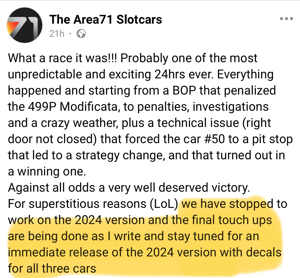

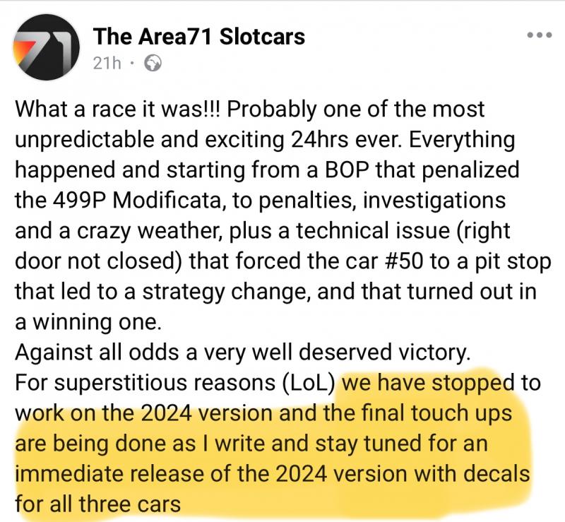

A noter que la version disponible actuellement est celle de 2023, qui diffère légèrement de celle de 2024.
Rassurez-vous, TA71 a commencé à travailler sur la version 2024 …
Pour les puristes, voici quelques différences entre 2023 et 2024 (d'après une réponse de TA71 à une de mes questions):
- phares longue portée supplémentaires
- les antennes de télémétrie sur le toit
- le détail de la chute arrière légèrement modifié
- une légère modification des profils latéraux du fond plat
- l'ajout d'un feu de pluie sur le toit

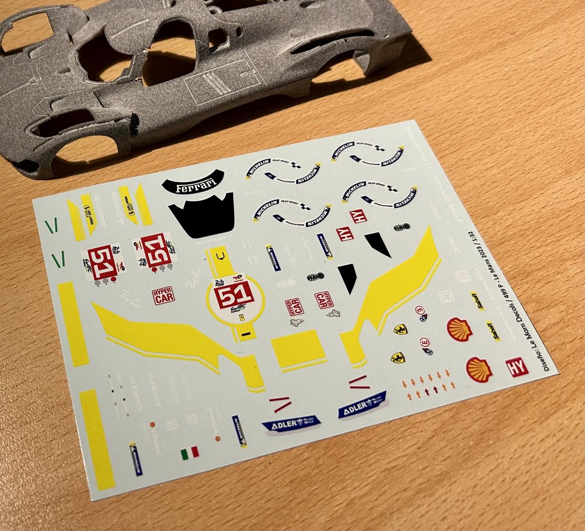

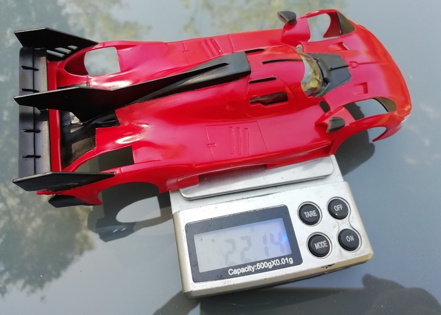

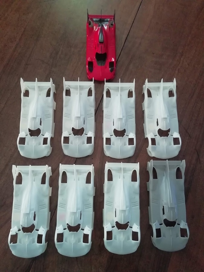

Notre HY-F499 est prête et attend ses décalques de Le Mans Décals qui doit ajuster ses planches aux dimensions de notre auto;
Elle est un peu plus large que celle d'Aréa car elle est conçue pour recevoir le châssis de la 963 de Scaleauto. L'idée étant qu'elle est destinée à faire des courses sur des circuits de slot plutôt que de finir derrière une vitrine.
Moins soignée dans sa finition et plus lourde que l'Aréa mais dans une resine plus souple et moins fragile.
Les décos prévues sont au nombre de 3: La 51 qui a gagné le Mans en 2023, la 50 victorieuse le week-end dernier et la N° 85 Jaune présente en WEC en 2024

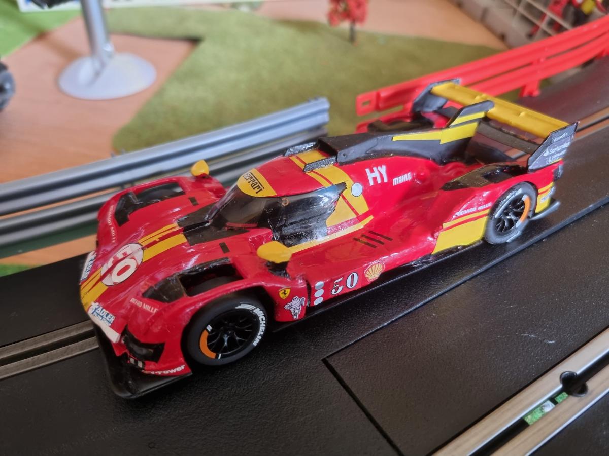

Belle réalisation Slotpat
