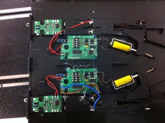

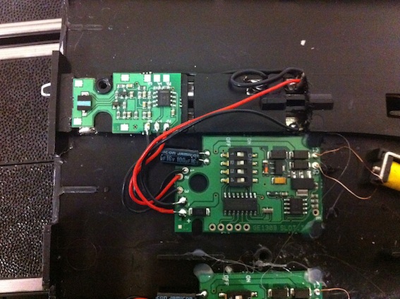

Date du message : lundi 29 février 2016 à 21h49
3ème étape :
J'ai récupéré les rails ninco Chez franck
3 rails de dépassement gauche
3 rails de dépassement droit
Démontage des cartes aiguilles Ninco
Présentation de la carte oxigen pour ninco. D'ailleurs elle est compatible avec les aiguillages Carrera.
Voilà c'est fini pour ce soir car il me faut un fer à souder avec une petite pointe sinon je crame la nouvelle carte
Rejoignez nous sur www.srlm.fr !!!!

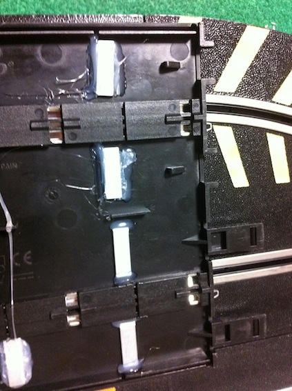

SRLM
Date du message : mardi 1 mars 2016 à 07h08
Merci Chris
Ce sera pour ce week end.
Comme il n'y avait rien à la tv hier soir, j'ai avancé un peu sur le rail directement. N'ayant pas de rail en croisement, j'ai bricolé ça pour le passage de la voie 2 en 3. Demain je ferais la même mais de 3 en 2

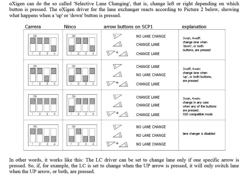

fs83
Revendeur
Date du message : mardi 1 mars 2016 à 20h44
si tu veux pas de surprise les 2 fils (+ et - ) des cartes qui se soudent au rail tu les relies ensemble sur une alim de circuit en 12V et plus sur le rail.

SRLM
Date du message : jeudi 3 mars 2016 à 21h50
Voilà, 1ère carte d'installée mais ça marche pas.
J'ai fait un test sur un morceau de rail de 1m.
Y a t'il une programmation à faire ?
Peut être avec le pc ?
fs83
Revendeur
Date du message : jeudi 3 mars 2016 à 22h32
y a pas de programmation
t'as régler les 4 switchs ,le courant passe bien ?car il y a une coupure sur le rail l'as tu supprimer? ,as tu décroisé les anciens câbles?le + doit est a droite dans le sens de marche.
sp-collectable.com
SRLM
Date du message : jeudi 3 mars 2016 à 22h46
J'ai laissé le pontage d'origine pour le rail simple. Mon + est bien à droite, les switchs sont sur 1on 234 off
J'ai bien mon jus partout et sur ma coupure avant l'aiguille
Fsloteur
Date du message : jeudi 3 mars 2016 à 23h13
Il faut tous switchs sur on pour rail carrera

SRLM
Date du message : vendredi 4 mars 2016 à 23h44
fs83 a écrit :
y a pas de programmation t'as régler les 4 switchs ,le courant passe bien ?car il y a une coupure sur le rail l'as tu supprimer? ,as tu décroisé les anciens câbles?le + doit est a droite dans le sens de marche.
j'ai reglé les 4 switchs
le courant arrive bien à la carte
j'ai bien supprimé le rail de coupure avant l'aiguille
j'ai decroisé les anciens pontages
et le + est bien a droite dans le sens de marche
demain je vais tester une autre carte et un autre aiguillage

Fsloteur
Date du message : samedi 5 mars 2016 à 07h05
Question bête : as tu bien fait un trou au fond du guide pour la diode ?
Car en principe il y a pas souci avec les cartes, moi j'ai déjà monté au moins 30 aiguillages et jamais eut de problème.
recontrôle bien la polarité entre la puce et la carte numérotée 1 , 2, 3 pas à la suite sur la puce
Bon courage
