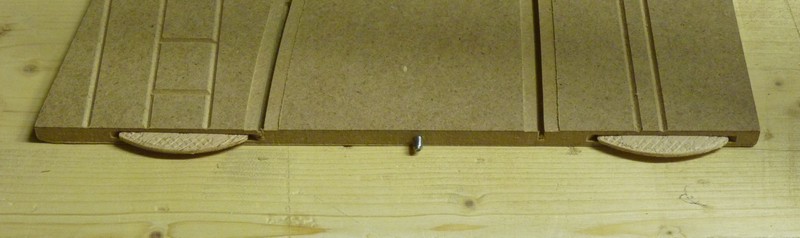

berteen
Date du message : jeudi 14 janvier 2010 à 09h53
merci de cette réponse ...
mon problème , est que contrairement à la tienne , cette piste à été pensée dès le début pour
avoir un pont et donc des differences de hauteurs de voies (ou modules ) donc je ne suis pas sur que cela soit facilement exploitable en piste provisoire démontable ..
si c'est le cas .............................. no problemo !!!!! je me contenterais ( provisoirement ) de la monter et démonter de temps en temps ..........!!!! j'ai attendu 20 ans pour replonger dans le slot ...

berteen
Date du message : samedi 16 janvier 2010 à 21h49
des nouvelles ? david, sur la faisabilité d'un démontage-remontage avec pont ......??????
cette piste peut elle être dans un premier temps utilisée de temps en temps ou le tracé et les modules qui la compose, necessite un montage fixe et permanent ....????
dernière interrogation avant la finalisation du projet , merci

berteen
Date du message : dimanche 17 janvier 2010 à 01h27
Citation :Auteur : blst Date : 16/01/2010 à 23h32
Je suis en train de réfléchir au problème, j'ai trouvé comment assembler les modules mais pas encore comment les fixer, mais pas de panique, ça arrive.@+
david
un grand merci et au .....................lit !!!!!! ![]()
